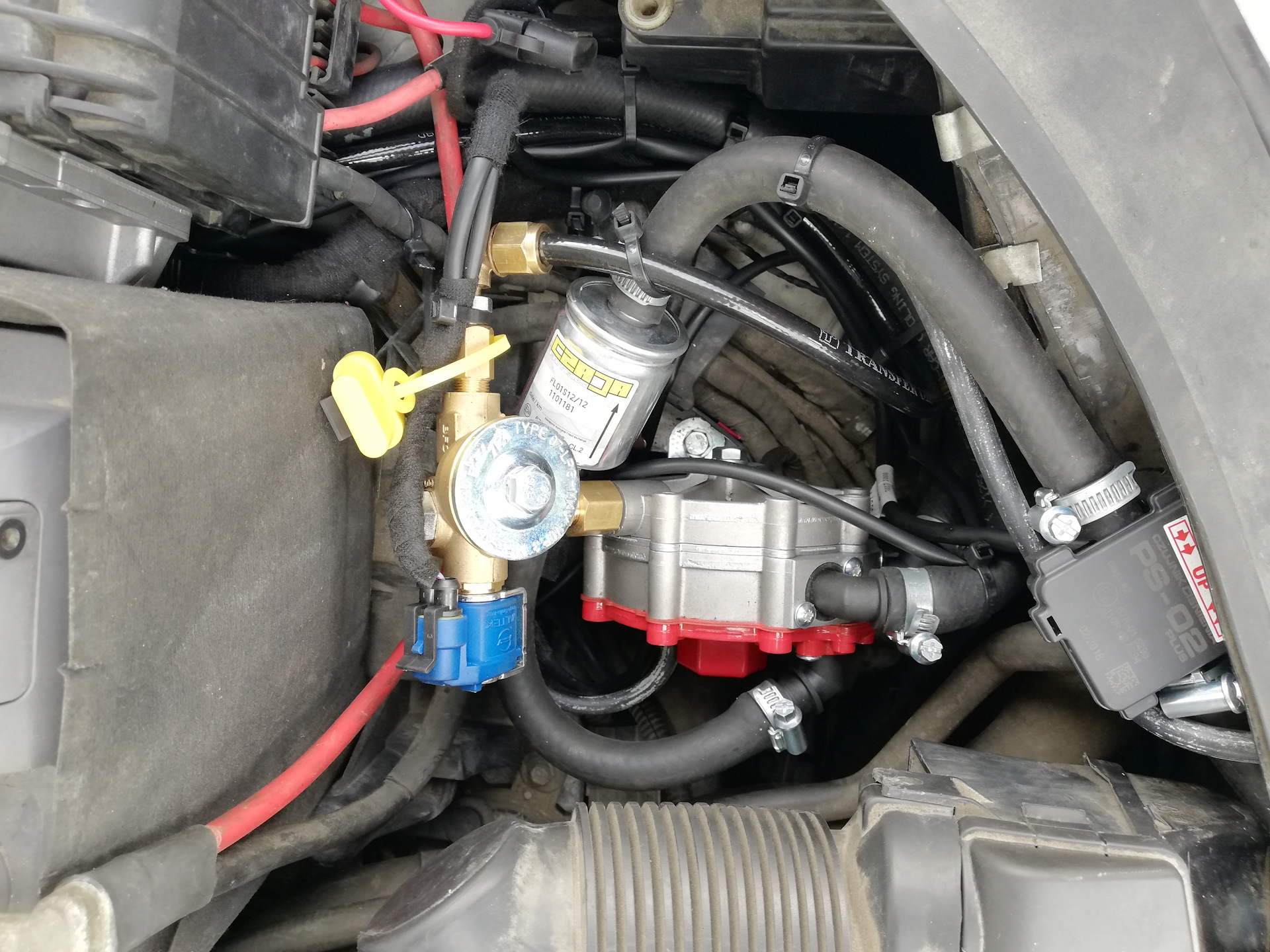

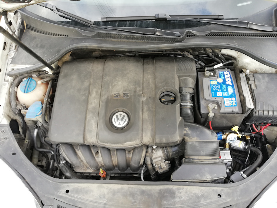

Балон таблетка 52л, (в ровень с полом)

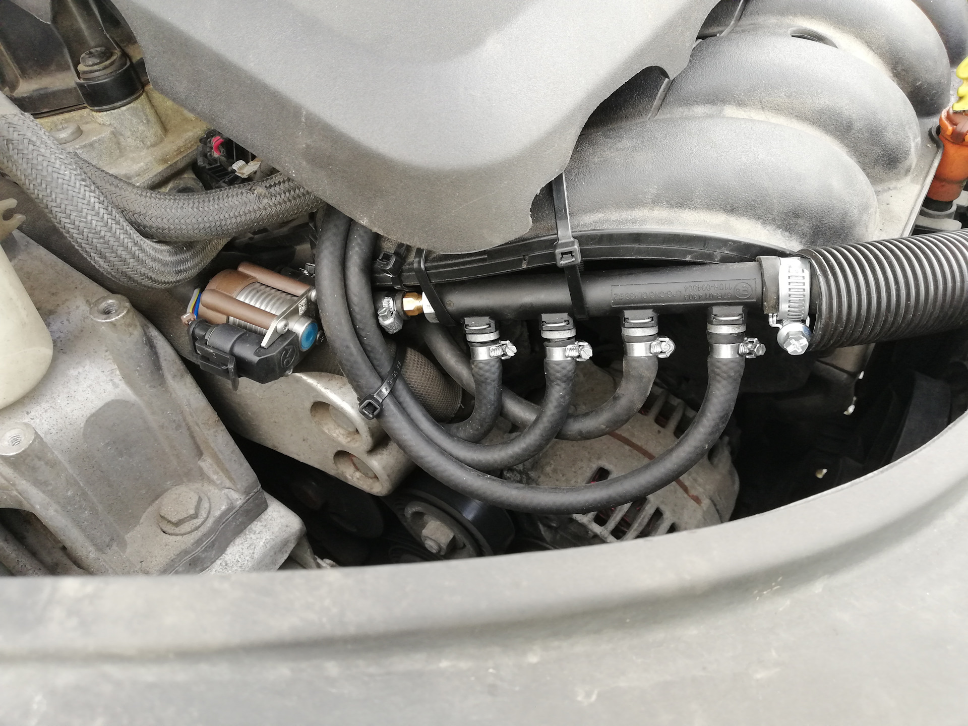

Форсы — STAG
Мозги — STAG
Редуктор — STAG AS (до 200лс).
По цене нашел чуть ниже рынка, надеюсь не вылезет боком — 780$.
