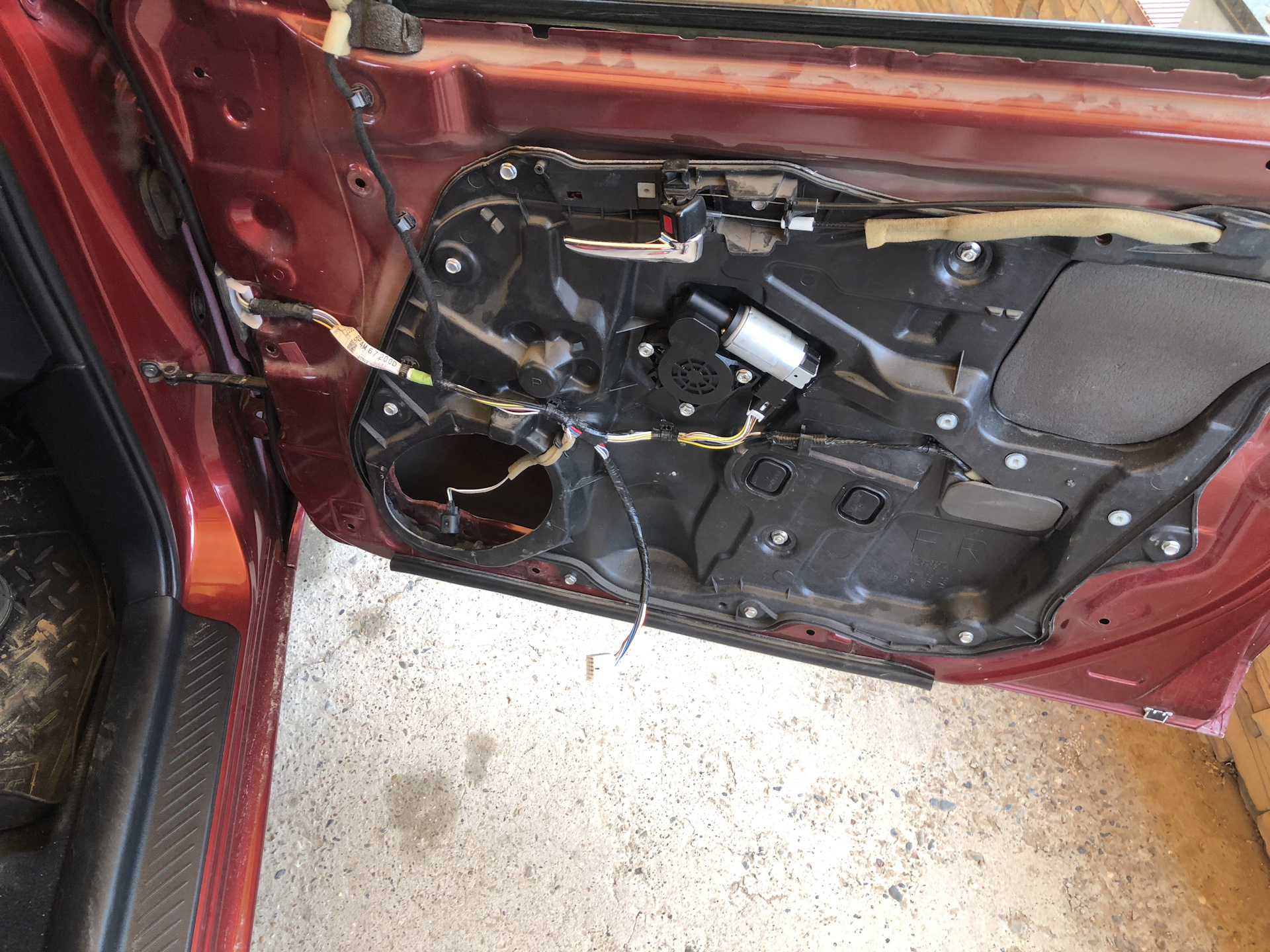

Замена прошла успешно, тягу вытаскивал через динамик, все разбирается и ставится достаточно легко, для замены понадобится плоская маленькая отвертка большая крестовая головка на 10 и маленькая трещётка, плоскогубцы и большая плоская отвертка! После процедуры помните что надо обучить стеклоподъемник если они у вас Авто! Иначе центральный водительский пульт не будет работать на 3 стекла!
