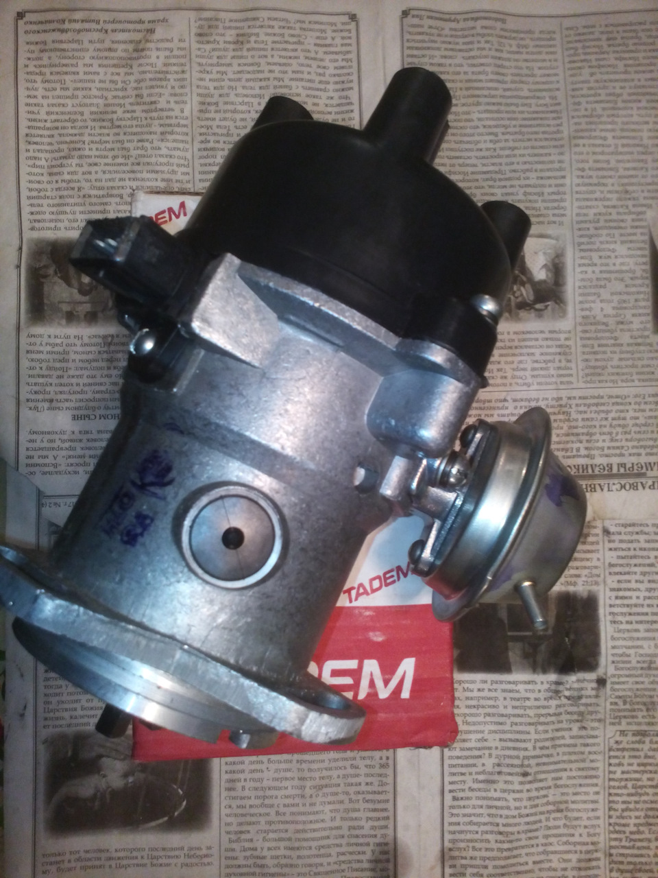

После установки блестючегого HOFERa, на следующий день, пришлось ехать в соседний район. И к моему сожалению поездка омрачилась после пройденных тридцати километров… Машина отказывалась ехать в нормальном режиме, только на повышенных оборотах, т.е. газ в пол…
Еле добравшись до места, находясь в диком ужасе от происходящего и ломая голову что же случилось, в голову пришло только одно — виноват трамблер…
К великой радости, старый лежал в багажнике… После замены машина стала более адекватной и домой я добрался без эксцессов …
На следующий день, данное чудо враждебной техники благополучно было возвращено горе продавцу…
А в замен, пришлось ехать в соседний город, был куплен Трамблер ВАЗ 2108 "МЗАТЭ-2 г. Москва/TADEM"
В итоге все проблемы пропали, машина стала приемистой и адекватной…
Вообщем, не все то золото, что блестит…

Распределители и делают АТЭ 2 и Старый Оскол, остальное и смотреть не стоит. АТЭ 2 по долговечней.
Комментарий удалён
Ну у меня не текли. Просто продаётся 2 вида: за 70 рублей и за 200. Первый быстро сдох, а второй вроде нормальный. У первого место под ключ узкое, а у второго толстенькое (широкое).
А у нас ассортимент очень скудный, берем что есть…
А я 2 недели назад заменил свой на "Старый Оскол". Пришлось сильно раньше поставить, чтобы ехала. А на старом грузик бил об корпус. А я думал "детонация" )))
