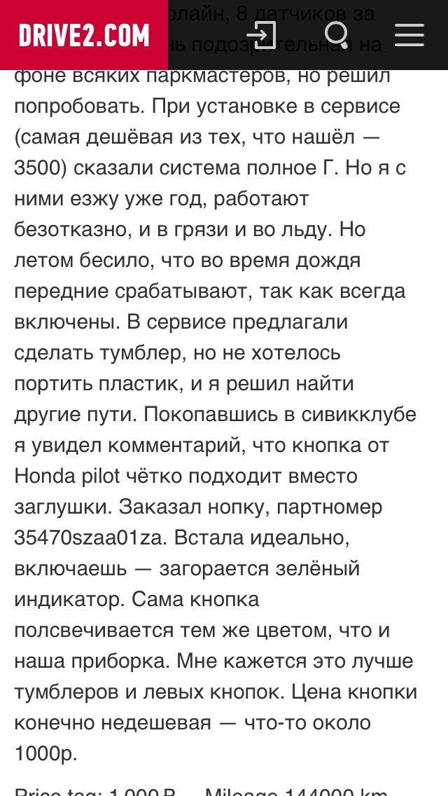

Я заказывал 35470szaa11za, так как решил не колхозить. Но есть одно НО — кнопка без фиксации, тоесть нужно еще докупать триггер, который будет отключать/включать парктроник при нажатиии кнопки. Мне временно установили обычную кнопку в заглушку. Ждем триггер.

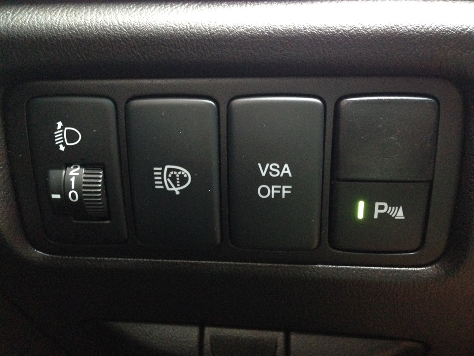

Вторая слева. Омыватель фар?
А зачем она?
Чтобы переднюю камеру подключить
)))) а она зачем?)

А что за триггер, есть его номер?
Спасибо помогли!
35470SZAA01ZA лови) в exsist есть

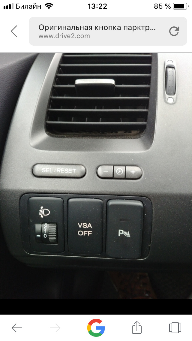

Скину завтра тебе оригинальную кнопку, напомни в обед)
И мне
Скинул
Мне нет)
В этом посте же)
