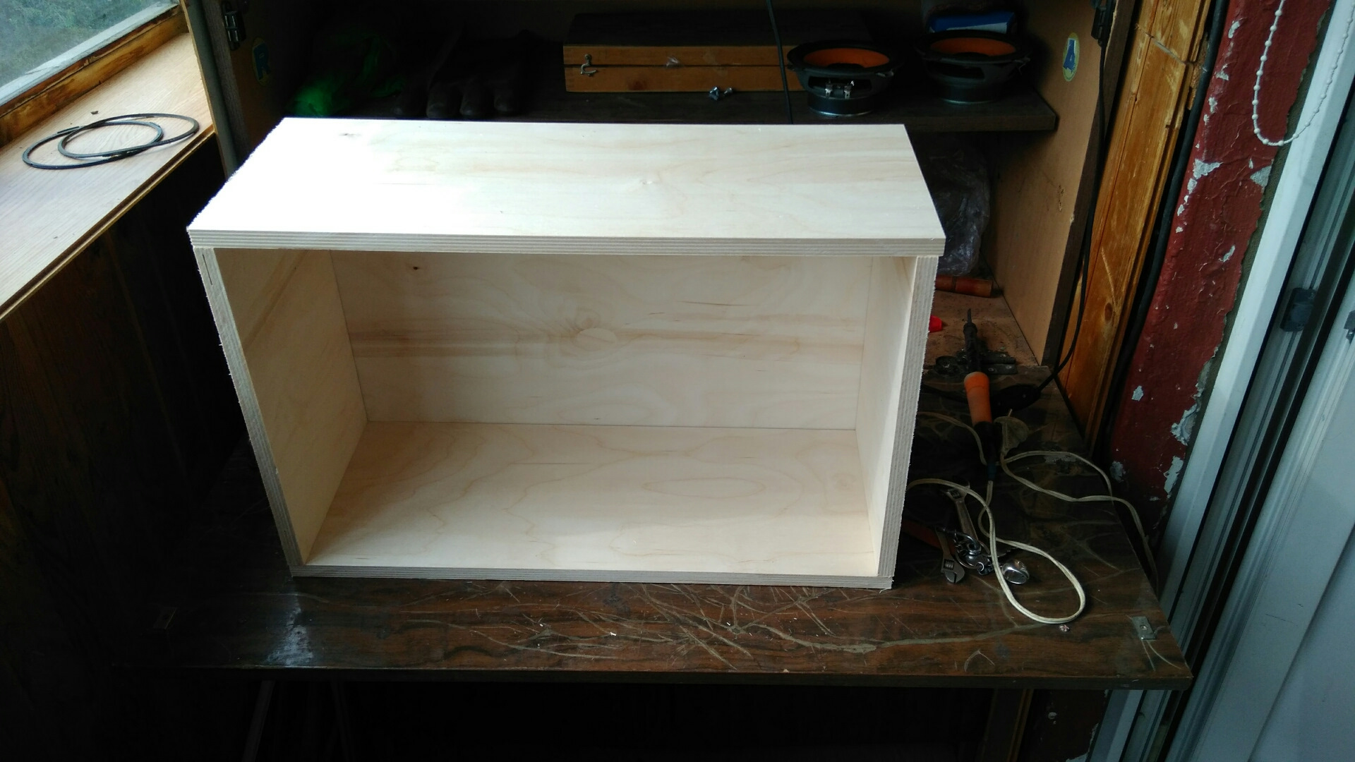

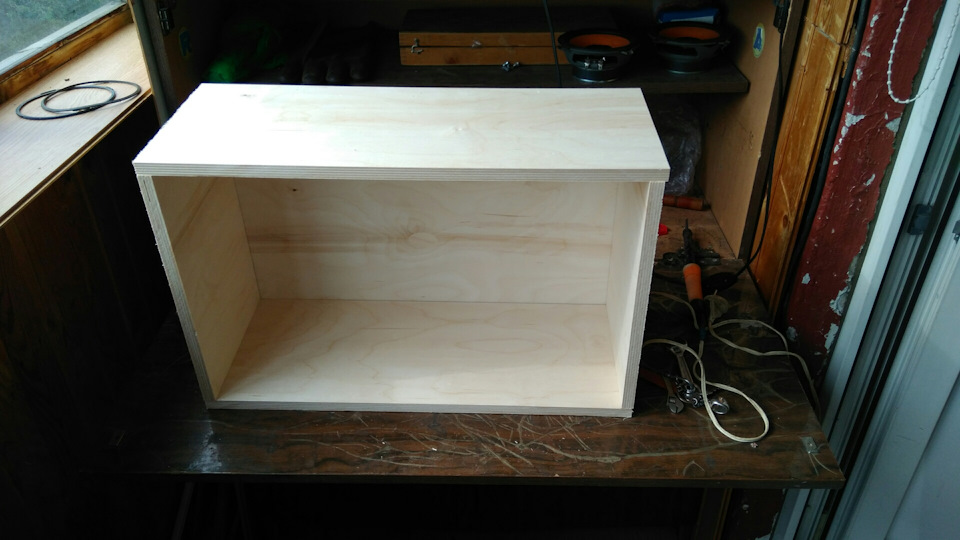

Сегодня я поехал в Леруа, купил лист 15 фанеры (не ДСП ). Нашел чертёж корпуса широкополосных колонок (пока самый простой) что бы понимать, будет ли это вообще играть.
Там же в Леруа мне все напилили по размерам. Пилят они на станке ровно и аккуратно. Лобзиком так не получится, я пробовал))) Распил обошёлся в 595р.
Лист фанеры 1088р.
Клей "Момент Столяр" 249р.
150р. вышли 35мм саморезы по дереву.

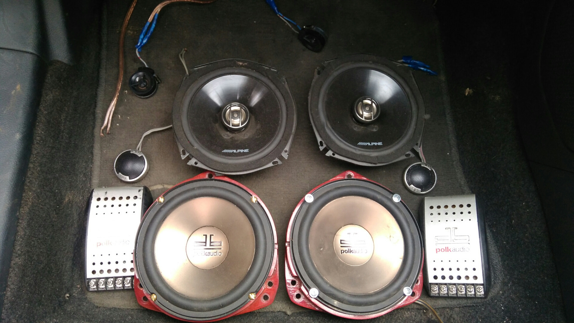

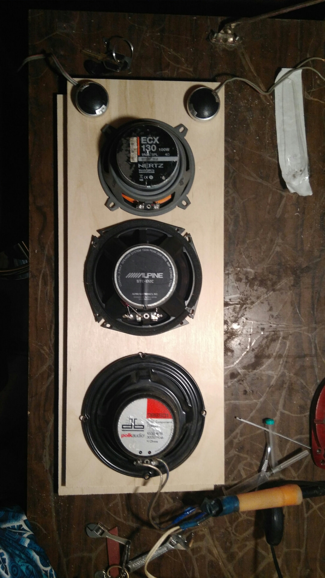

Набор получился довольно внушительный:
— MOMO Polk Audio DB6501 (100w RSM/ 300 peak)
— Alpine STE 172C
— Hertz ECX 123.
Суммарная (пиковая!) мощность данного набора: 1100watt.
Для домашки, думаю, хватит.
Размеры колонки получились довольно НЕ компактными: 54см высота, 21 ширина, 32 глубина.
