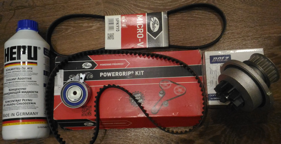

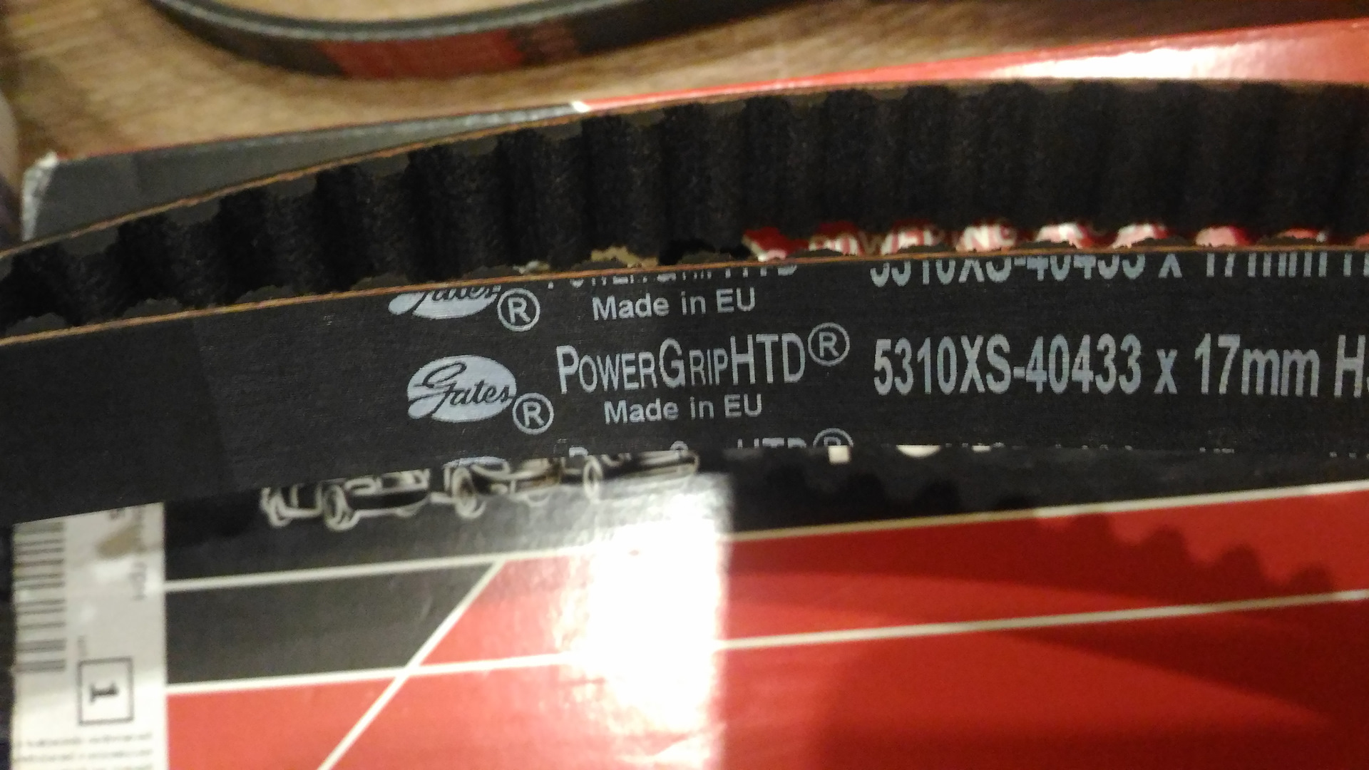

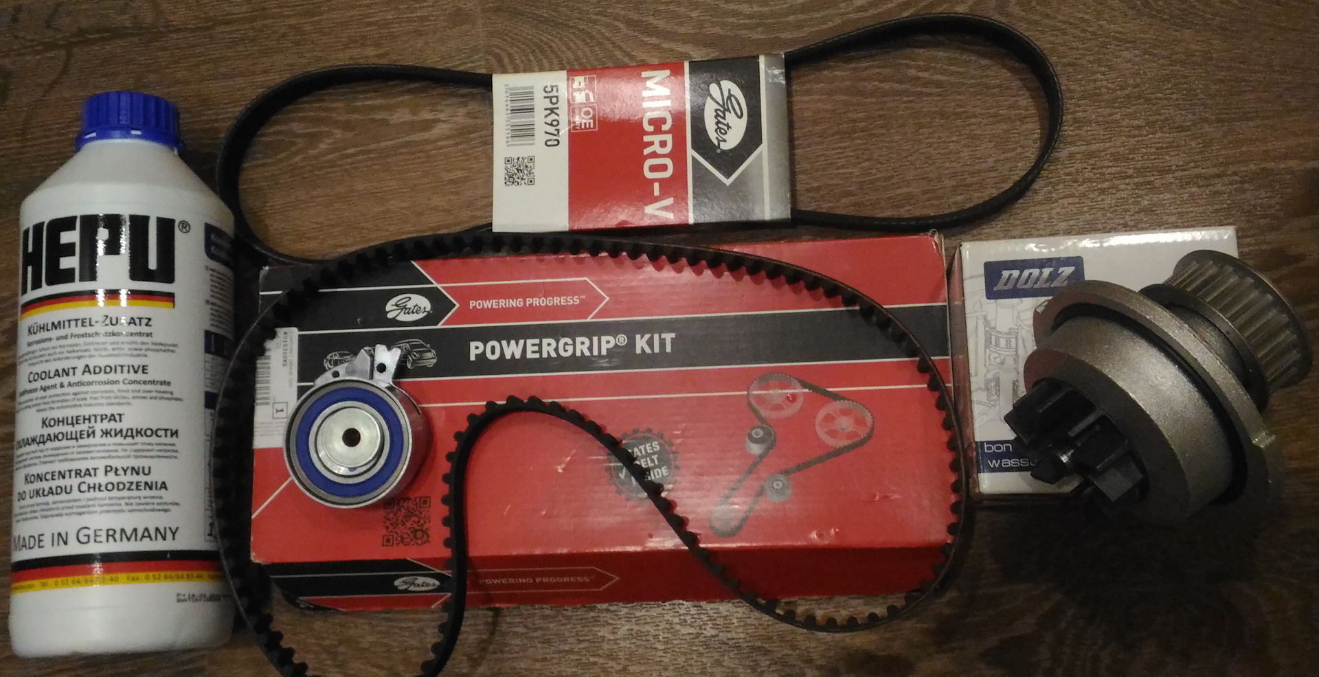

Начну пожалуй с того, что было приобретено:
❶ Комплект Ремня ГРМ — GATES — K015310XS
❷ Помпа — DOLZ — D210
❸ Ремень Генератора — GATES — 5PK970
❹ Антифриз — G11 HEPU — P999 (Концентрат)

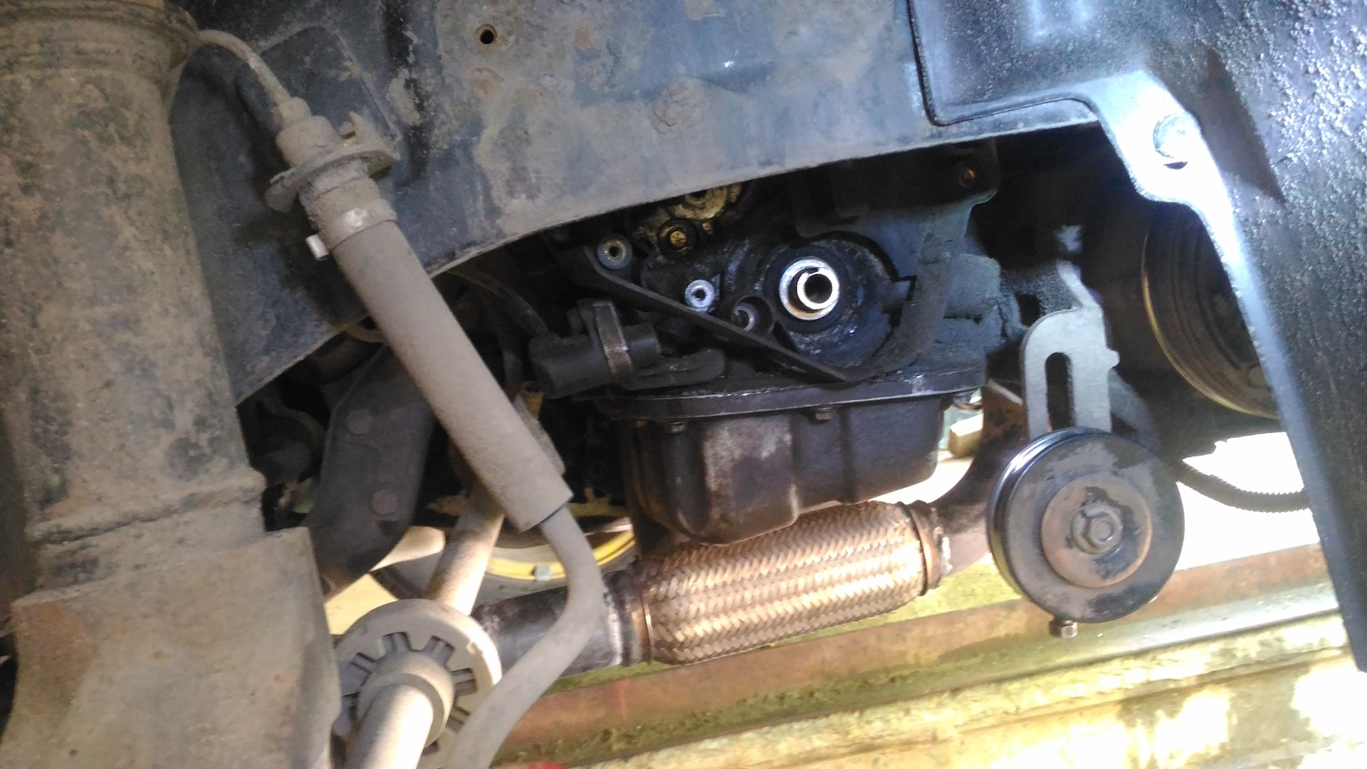

1) Снимаем корпус воздушного фильтра и его патрубок.
2) Откручиваем три болта шкива насоса ГУРа
3) Ослабляем верхний болт крепления генератора
4) Откручиваем 2 болта крепящие корпус насоса ГУР к блоку цилиндров
5) Откручиваем болты верхней крышки ГРМ
6) Откручиваем и снимаем шестерню распредвала
7) Откручиваем правое переднее колесо и снимаем пластиковый кожух, закрывающий ремни двигателя.
8) Ослабляем натяжной ролик ремня кондиционера и снимаем ремень.

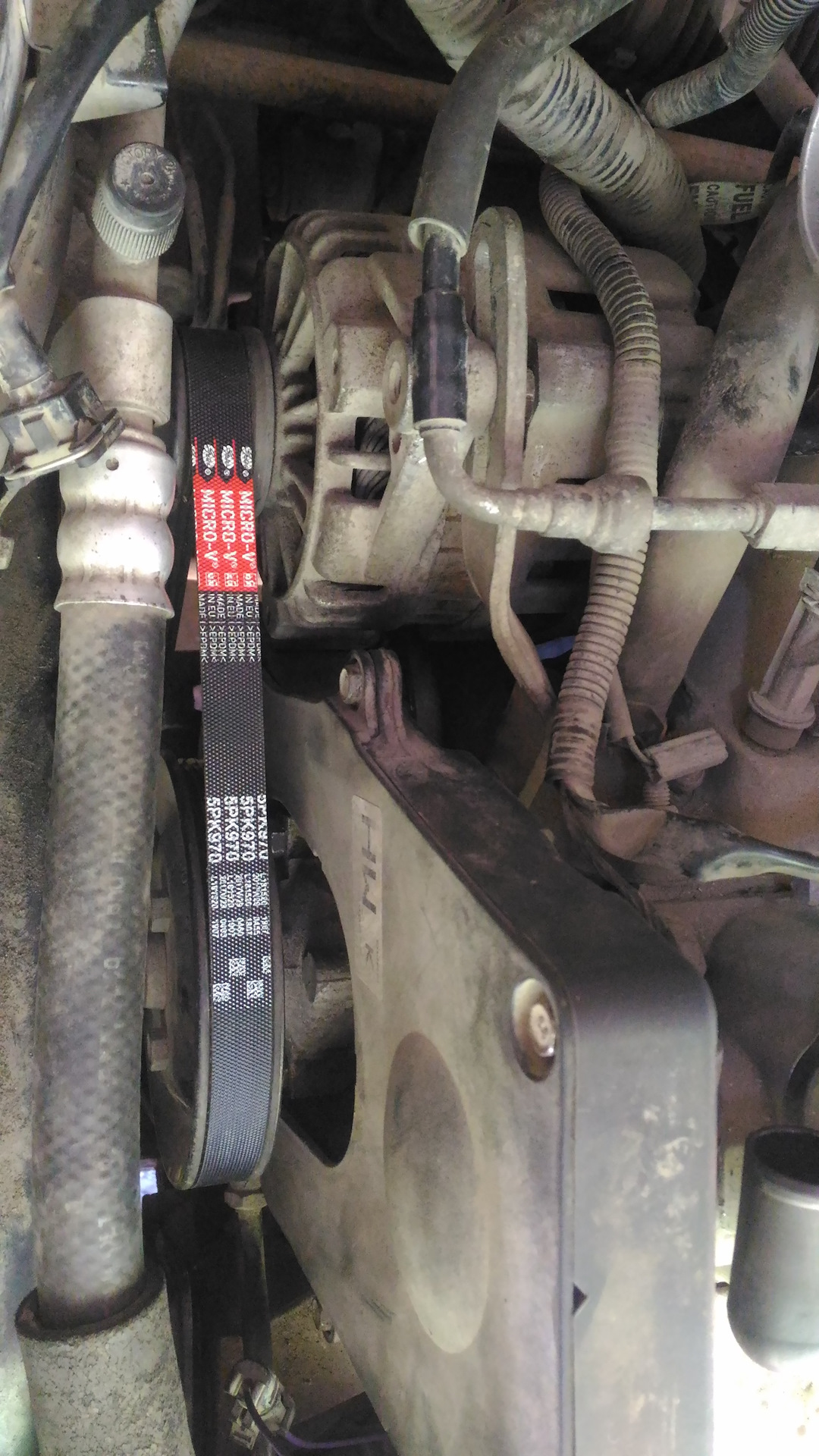

9) Снимаем ремень генератора
10) Откручиваем и снимаем нижнюю пластиковую защиту ремня ГРМ
11) Откручиваем и снимаем шкив коленчатого вала. (5 передача + педаль тормоза)

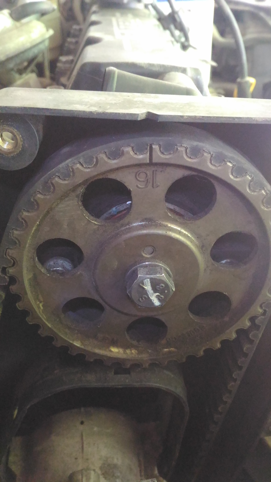

12) Выставляем поршень первого цилиндра в верхнюю мертвую точку
13) Откручиваем натяжительный ролик, снимаем шестерню коленвала.
14) Вытаскиваем ремень ГРМ.

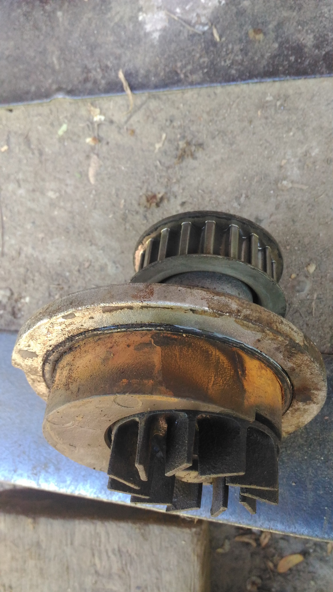

15) Откручиваем шестигранником на 5 три болта помпы. Вытаскиваем ее аккуратно — потечет антифриз.

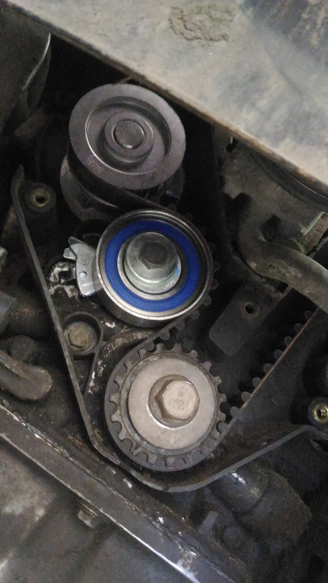

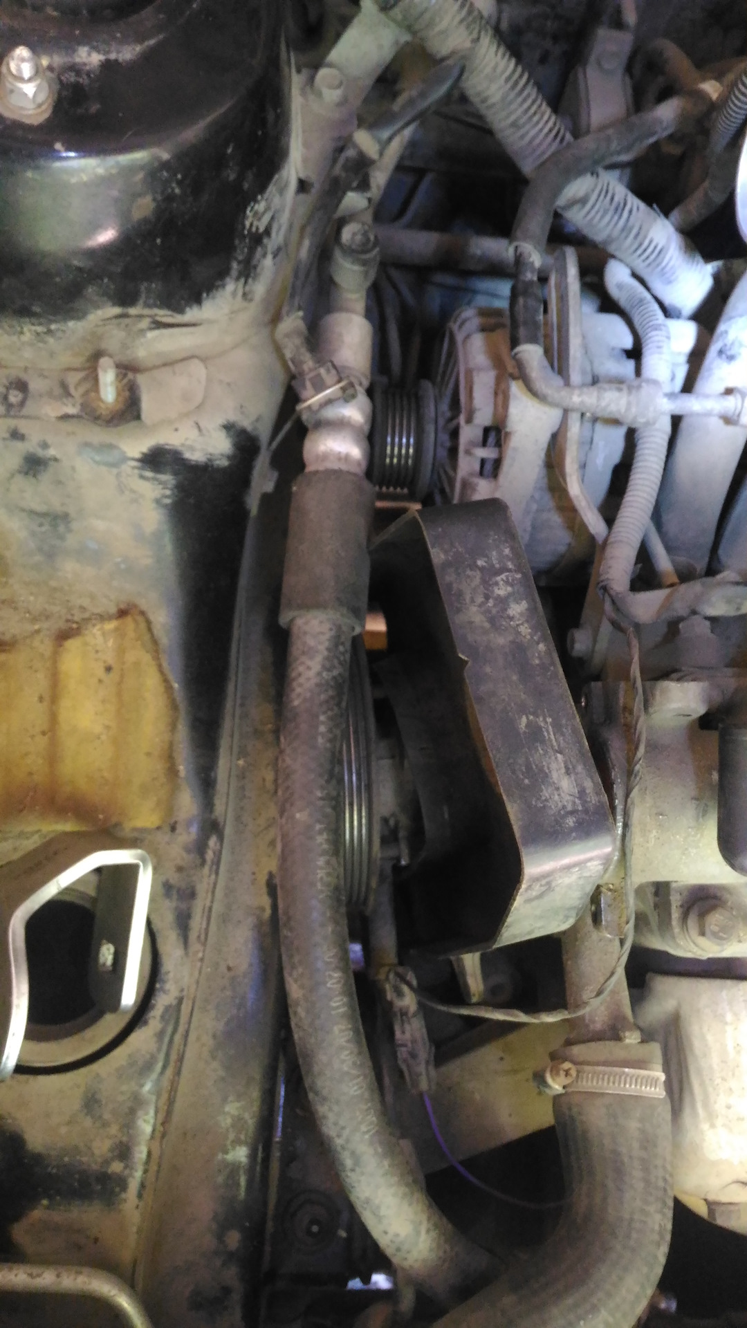

Так как мы не стали сливать жидкость с ГУРа и откручивать трубки, было крайне неудобно из-за кожуха ремня ГРМ устанавливать помпу. Помучались мы с помпой конечно немного, один болт ну никак не хотел закручиваться. Но Матёрый Гуру на опыте все таки его одолел.
Далее заводим ремень ГРМ, устанавливаем натяжительный ролик и в случае необходимости натягиваем ремень ГРМ — помпой. После того как натянули ГРМ и указатель на площадке ролика совпал с ответным пазом в кронштейне прокручиваем и проверяем метки Распредвала и Коленвала.
Все отлично, несколько раз прокрутили, метки ни куда не ушли. Собираем все в обратной последовательности.

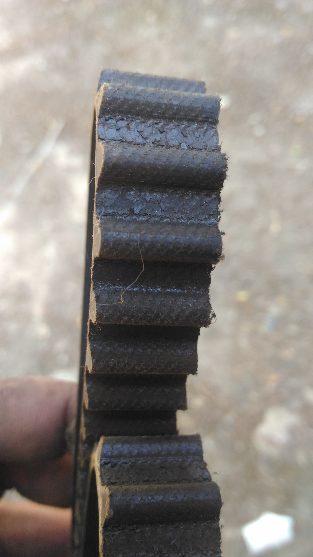

В прошлое ТО мы установили следующий комплект: Помпа — AMD, Натяжительный Ролик — Daewoo, Ремень ГРМ — Dayco, Ремень Генератора — AMD.

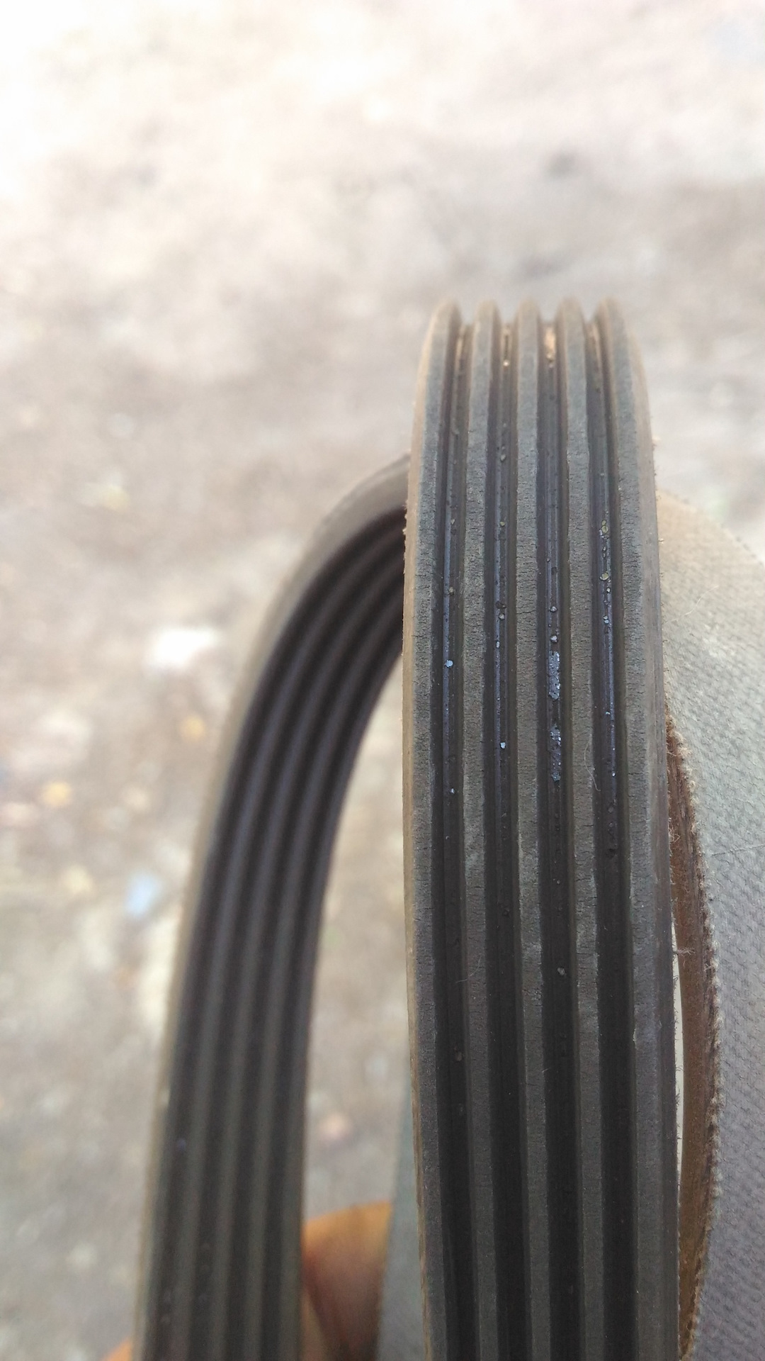

А теперь смотрим, во что это все превратились спустя 50 тысяч км пробега.
Все это было еще в достойном состоянии, ролик и помпа не тарахтели шо дурные, так немного шелестели. Ну а ремни вы сами видите по фото в каком здравие еще ходить и ходить))

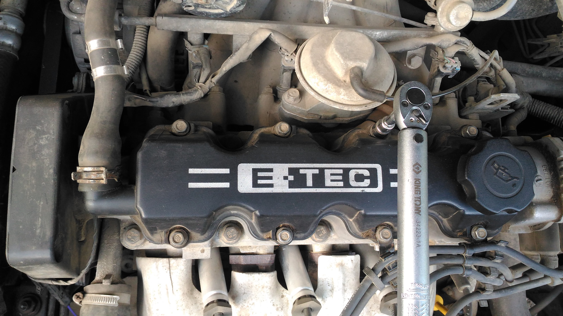

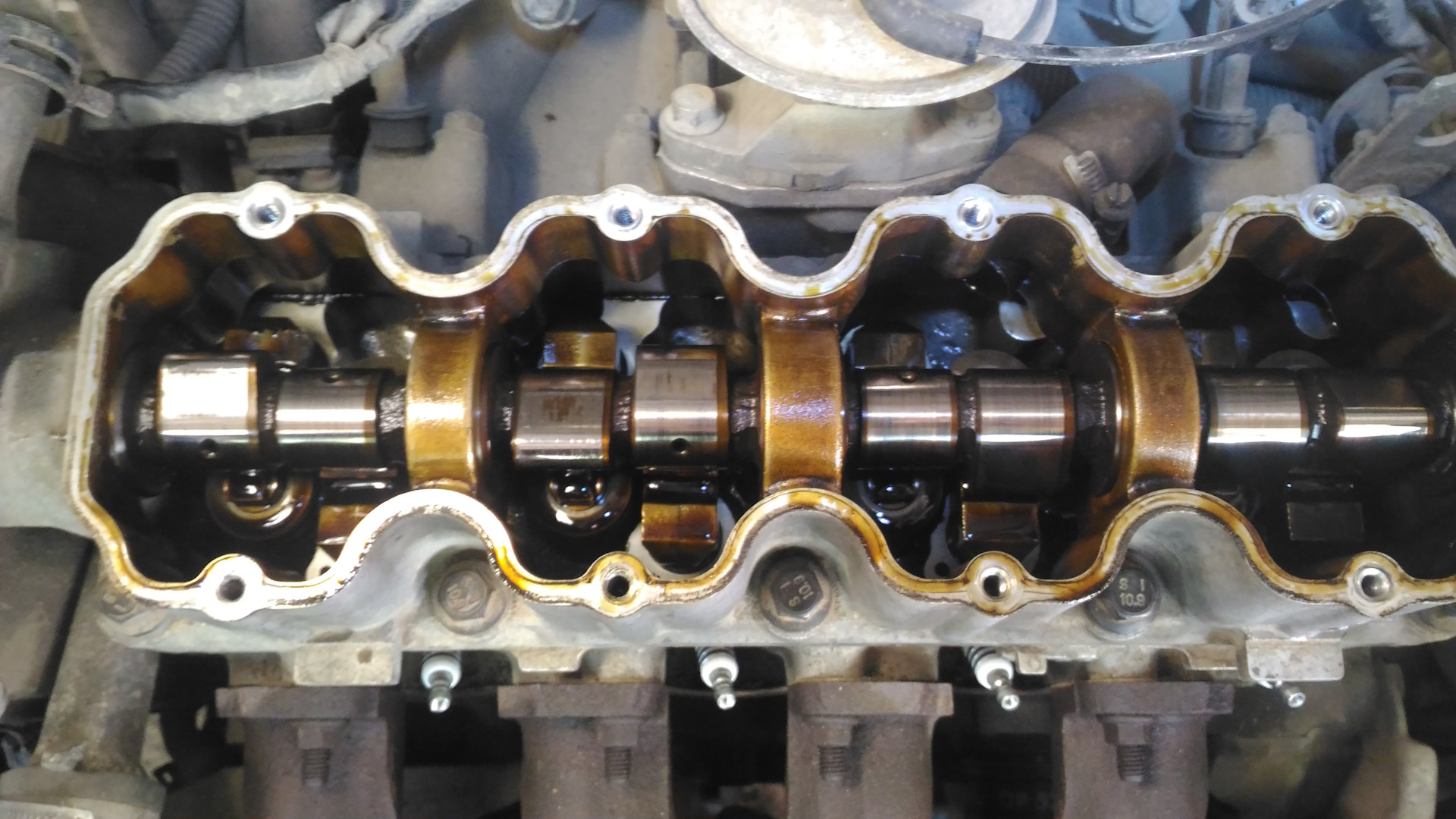

Следующий этап — замена прокладки клапанной крышки и поддона двигателя.

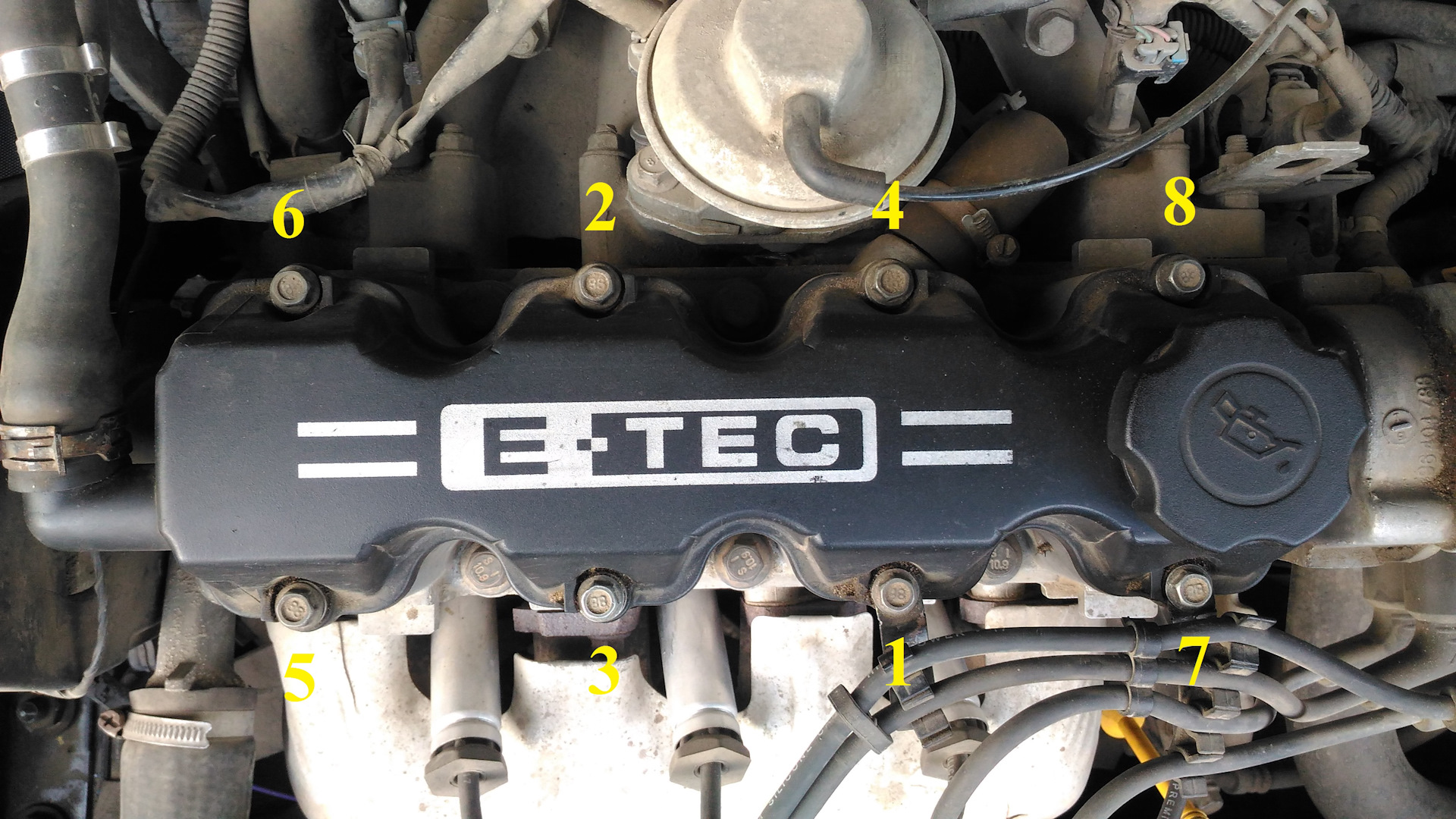

Откручиваем и снимаем клапанную крышку.
Обезжириваем поверхность, чистим саму клапанную крышку, устанавливаем прокладку.
Прокладку покупать только GM — 96181318 или VICTOR REINZ -712930300. Я взял GM.
Всякие прокладки ZAZ, Daewoo, ONNURI, PARTS MALL и прочее барахло не берите, крайне быстро дадут течь.
Ставится клапанная крышка только на прокладку, герметиком мазать не нужно, от этого только хуже будет.
Поверьте я это все проверял на себе.

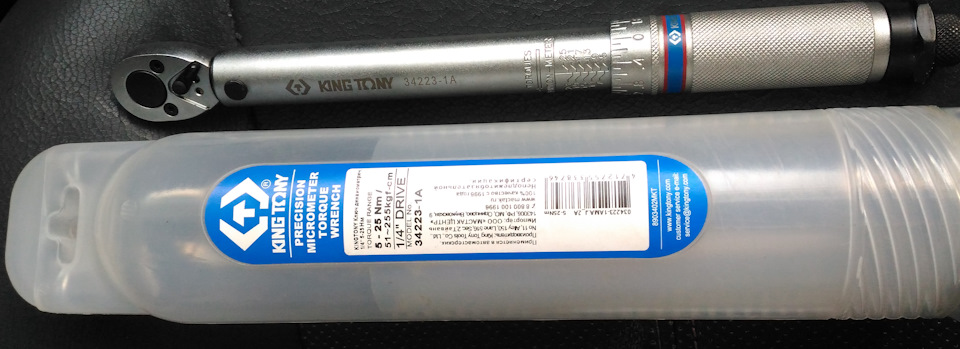

Затягивать можно и без динамометрического ключа только без фанатизма, равномерно и по схеме.

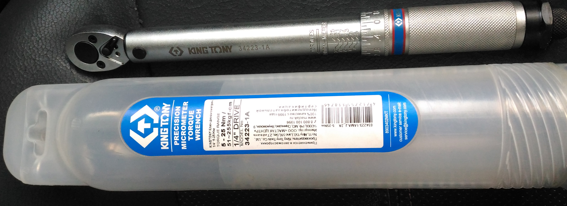

Лично я решил заморочиться и купил динамометрический ключ King Tony — 34223-1А — 5-25 Нм и затянул в 2 этапа сначала 5 Нм, потом 10 Нм.
На данный момент проехал уже 20 тысяч км после замены — все сухо.

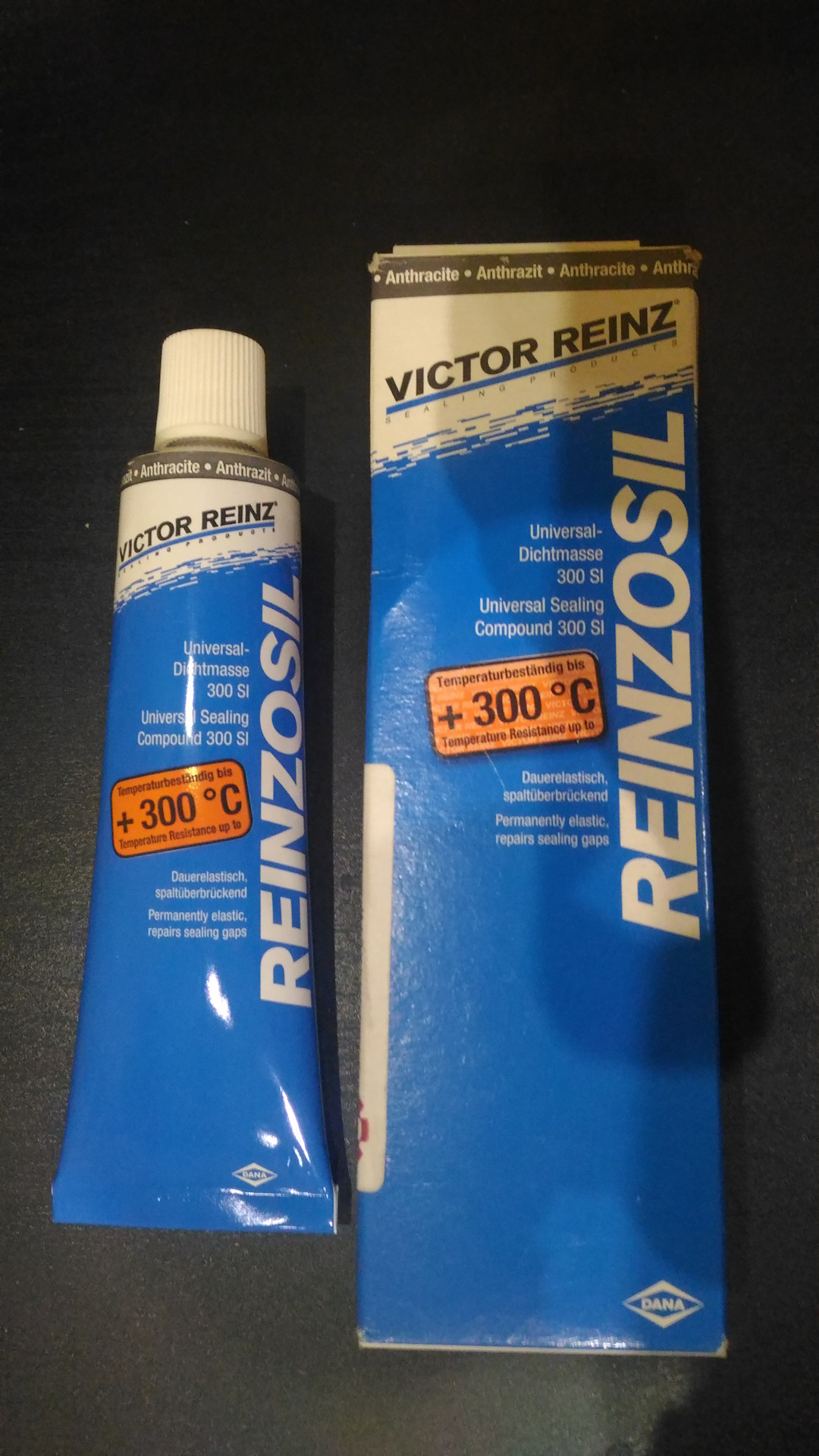

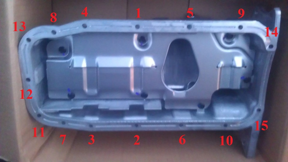

Далее у нас замена прокладки поддона двигателя.
Т.к. поддон у меня алюминиевый, то никакой прокладки стоять не должно, должен быть исключительно один герметик, как с завода. Но в прошлый раз, я дал маху и зачем-то установил пробковую прокладку Victor Reinz еще и вместе с анаэробным герметиком.
Это Фиаско Товарищи. Так делать категорически нельзя.
Поддон потек через 10 тысяч км, и я начал ломать голову как же лучше поступить и на какой лучше герметик посадить поддон.
Решил все таки взять герметик Victor Reinz — 703141410. Репутация у него безупречная, главное не нарваться на подделку.
Почистил все привалочные плоскости, обезжирил, нанес тонким слоем герметик Victor Reinz и затянул по схеме динамометрическим ключом с моментом 10 Нм.

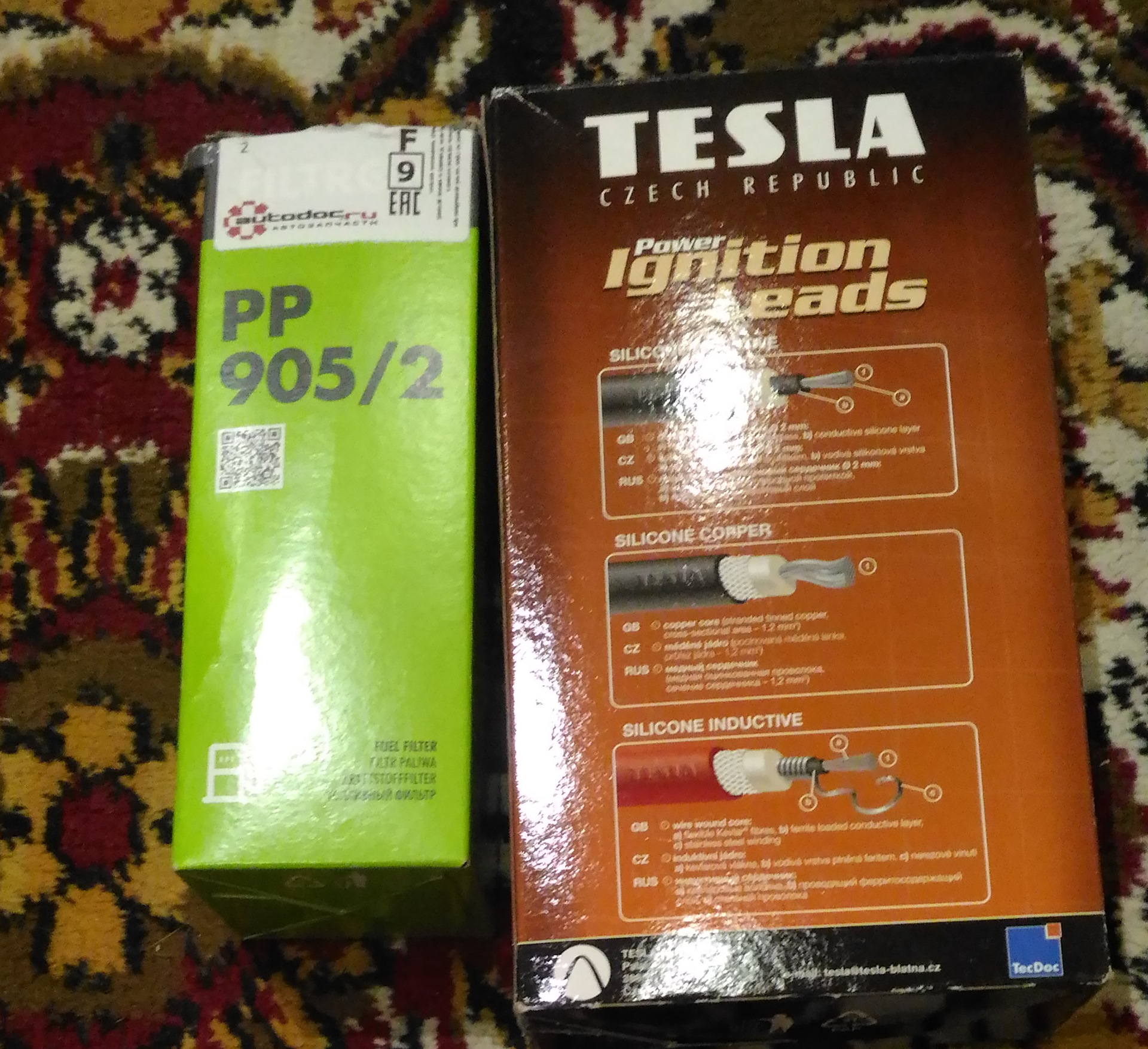

Топливный фильтр тонкой очистки менялся 50 тысяч назад, поэтому пришло время его заменять. Новый купил фирмы Filtron — PP905/2.
Меняется очень просто. Снимаем реле топливного насоса FUEL PUMP, таким образом сбрасываем давление в топливной системе.
Отсоединяем старый фильтр, интегрируем новый, ставим реле на место и заводим. Все до безумия банально и просто.

До этого у меня стояли ВВ провода фирмы Daewoo, читал много негатива о них. Решил заказать себе новые и проверить живые ли они у меня или скорее мертвы.
Новые решил взять фирмы Tesla — T738B. Хорошее соотношение цена/качество.
Видно, что 2 и 3 провод фирмы Daewoo начали умирать с большим разбросом сопротивления. Поэтому их однозначно под замену. Установил новые, машина завелась без всяких проблем, все огонь.

Для замены ГРМ я посоветую покупать комплект ГРМ фирмы Gates (внутри ремень и ролик натяжительный) — K015310XS
И естественно сразу заменить помпу по той же причине, если вдруг старая потечет то будет сильно обидно опять туда лезть. Помпу советую покупать DOLZ — D210.

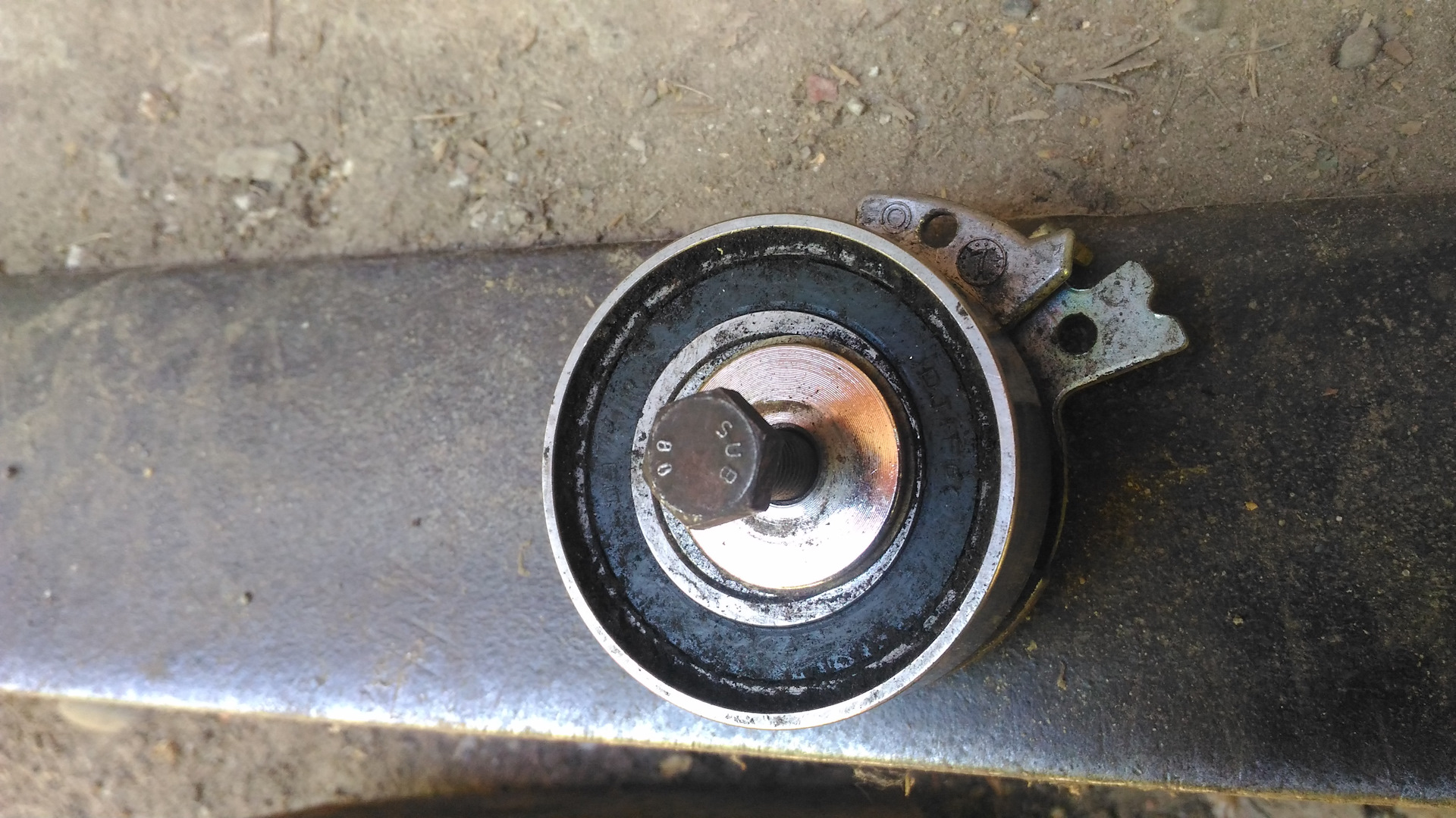

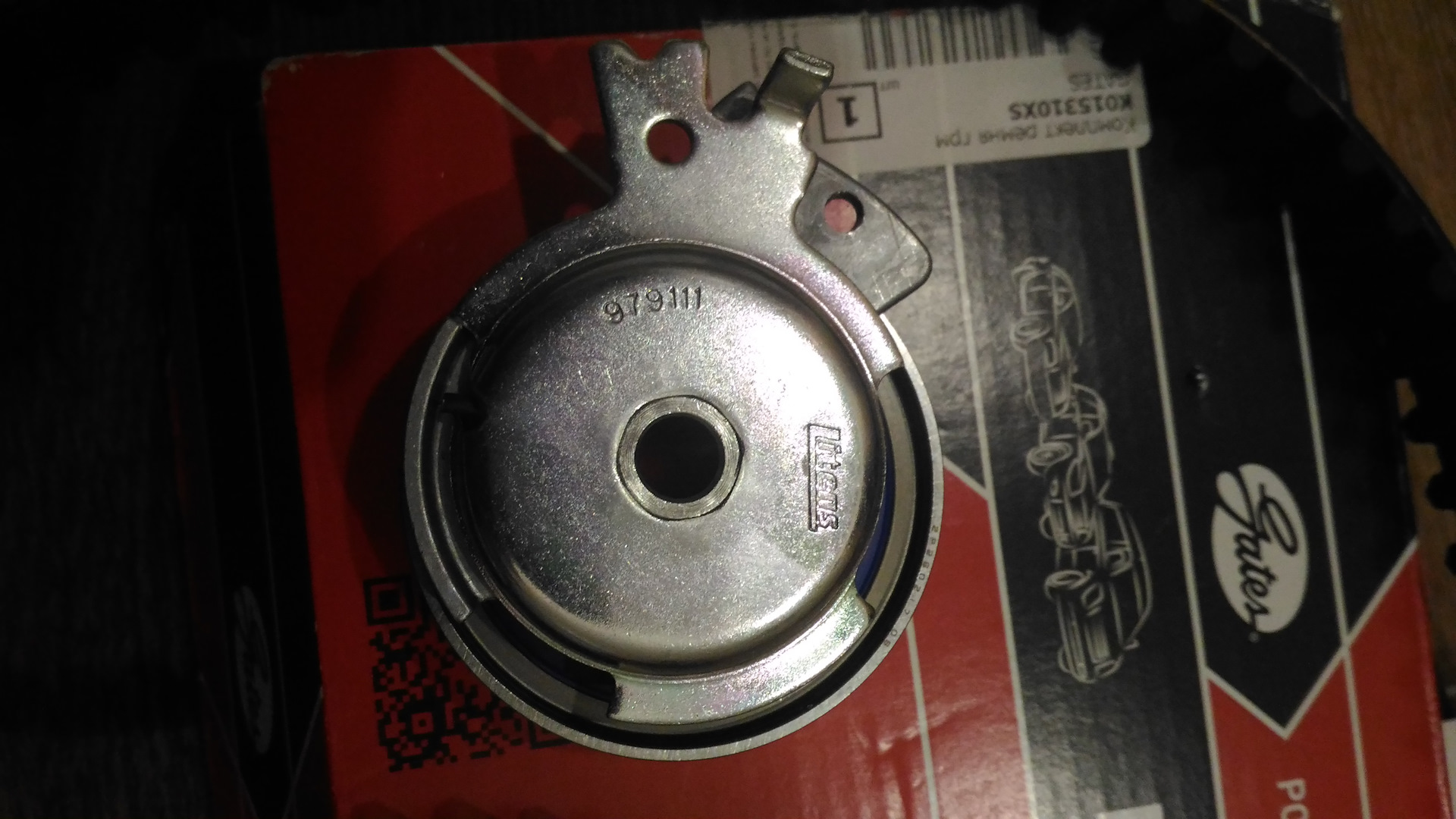

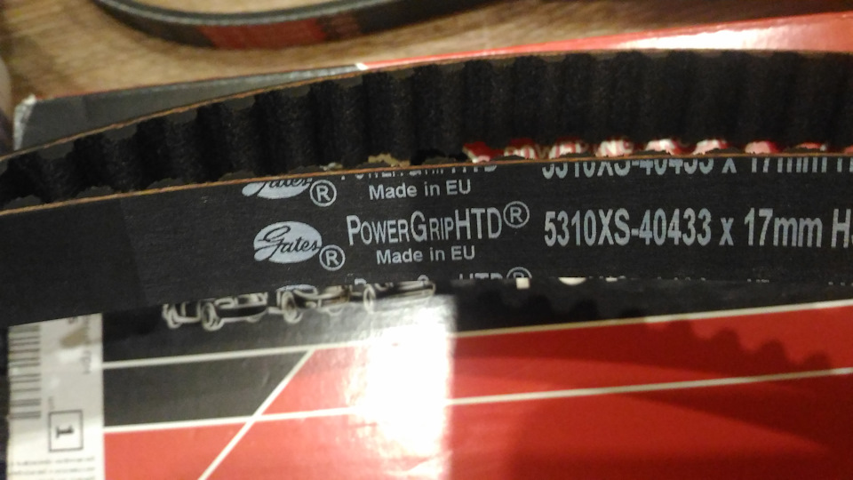

Привет, на самом ролике было написано Made in Canada?
Привет. Вот что на нём было написано.
Понятно, спасибо.
Я вот зажал на натяжном ролике, взял по глупости дешёвый, теперь блин жалею. Пока конечно работает, но он и 1k ещё не проехал, а доверия к фирме после гранат и ролика кондера уже нет.
Так а что за фирма то?
Если сам делал, то лучше заказать нормальный ролик INA и пересобрать все с новым роликом.
Лучше щас помучаться с роликом, чем потом раскидывать мотор, менять клапана, притирать, шлифовать, менять все прокладки, жидкости…
Да блин денег особо не было и вот додумался же на чём сэкономить… Фирма финская Torque, но производство 100% китай, стоит в раза 3 дешевле чем INA. Отзывов немного, в основном средние, между "ГОВНО РАЗВАЛИЛСЯ НА СЛЕДУЮЩИЙ ДЕНЬ" и "ХЗ ПРОЕХАЛ 100500КМ ВСЁ НОРМ". Но тут естественно лучше не экономить.
Ну вариантов не много, забить и ждать чуда или лезть и менять на нормальный))
