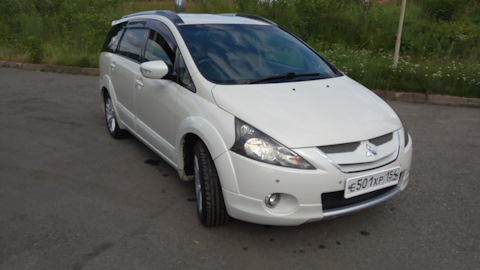

Путешествием это назвать сложно конечно же. Попросили съездить по делу в новосибирский аэропорт "Толмачево", который находится в городе Обь. В салоне вместе со мной 6 человек, 4 чемодана и пара сумок. В самый раз получилось, потому что искал повод проверить маневренность и ходовые качества автомобиля при полной загрузке. Туда ехали в условиях ночной видимости, а обратно в условиях ограниченной.
Ну что сказать… Меня не устравивает работа подвески, причем совсем. Что-то работает совершенно неправильно. Автомобиль рыскает носом очень ощутимо, в поворотах явно ощущается крен на борт. Мощность ограничена или ее не хватает. На скорости выше 100 км/час управляется крайне тяжело.
После того, как высадил людей, поехал на проверенную СТО к старому знакомому, специализирующемуся по моделям Мицубиши. Подняли и все пятьдесят раз перепроверили. Стойки целые, стуков в них нет, опорные подшипники живые. Все живое и рабочее в общем, но что-то ведь все равно работает не так. Загадку нужно разгадывать срочно.

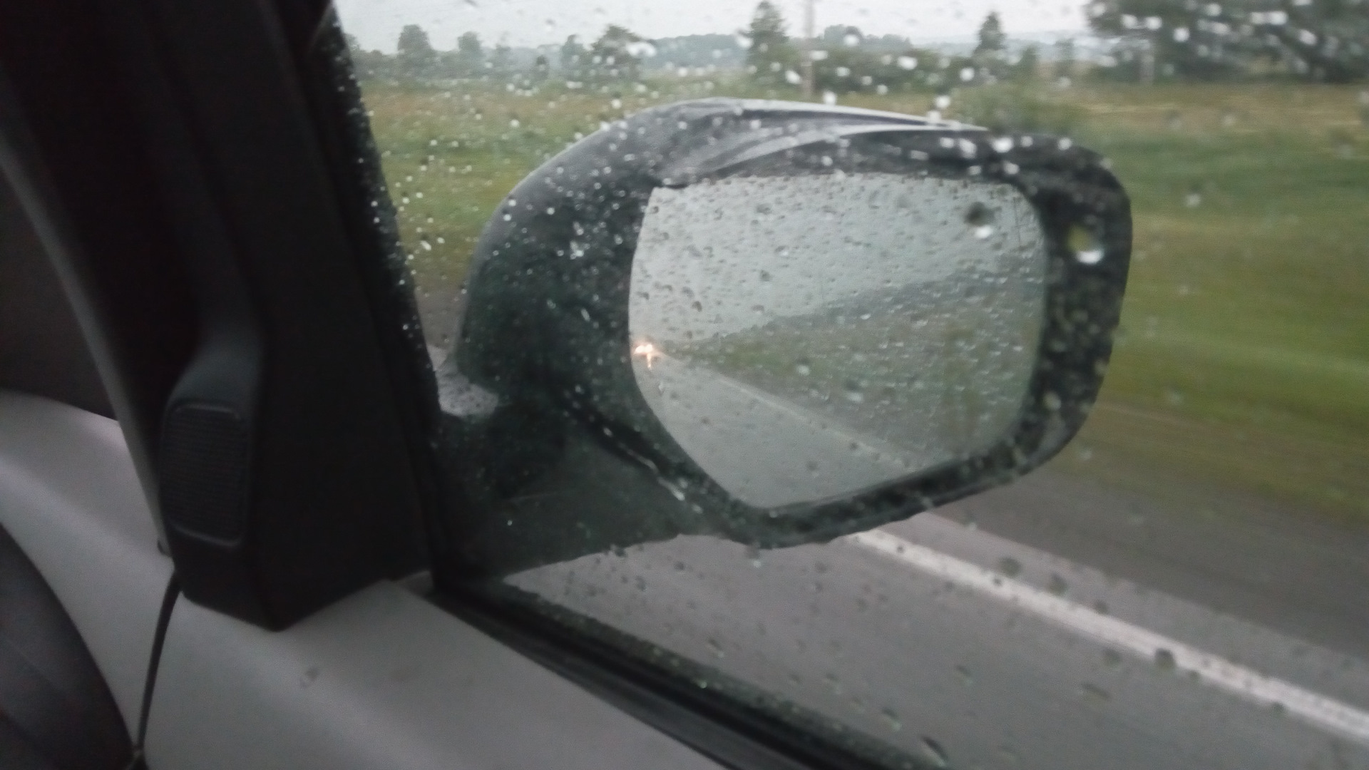

Перед выездом обратно, зашел на сайт Бла-бла-кар и дал объявление. В течение получаса у меня был опять полный салон людей до Новокузнецка. Попали в сильнейший ливень в районе п. Журавлево и до самого Ленинска-Кузнецкого. И вот тут-то как раз пригодился дворник задней двери. Ооочень нужная вещь для контроля и освещения надводной обстановки. А вот от козырьков зеркал толку нет от слова совсем.

Ну, не верю, что нет у тебя обогрева зеркал! Нажми обогрев заднего стекла (он то есть?), и потрогай боковые зеркала (теплые, не?). У меня даже обогрев лобового есть, и машина 2003 года! :)))

Зеркалам подогрев в дождь помогает!
У меня нет такой опции
Шутишь?
Вполне серьезно, подогрева зеркал у меня нет
Очень грустно и непонятно☹️
У меня нет практически ничего от того, что есть у леворулек
Как-то я впервые сталкиваюсь с отсутствием подогрева зеркал в Грандисе… Может и подзабыл уже.

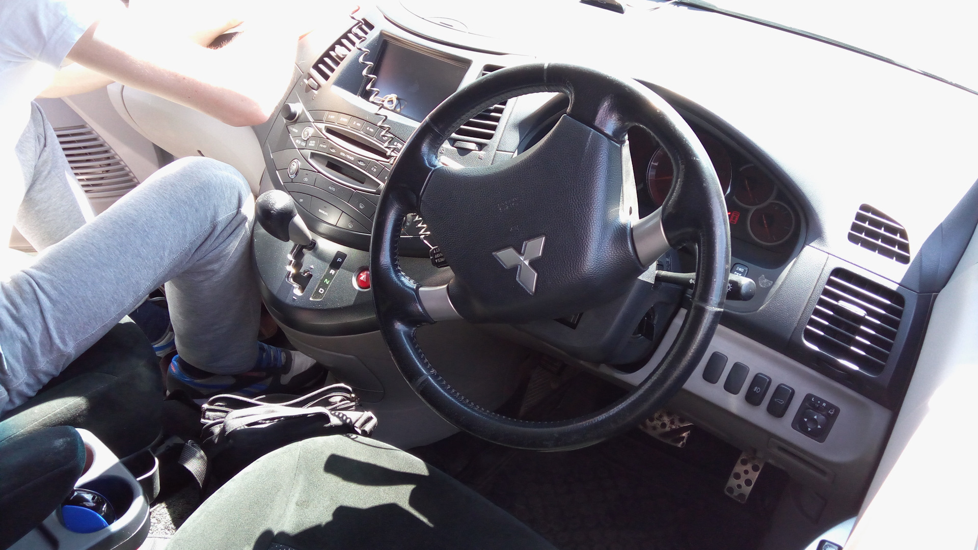

У тебя бортовика нет?!
Нет, у меня штатный дисплей
Это как?!
Ну вот так )
Ну, так это и есть бортовой компьютер, там настроек десятки! Начиная от дворникоа и заканчивая сигнализацией и управлением двигателем! Такого у леворуких нет в принцепи! Изучай матчасть!
Как только выучу японский язык, так все и настрою сразу
Мда… вроде на дворе не каменный век и интернет есть и в сообществе грандисаводов состоишь!Перевод бортовика у каждого из нас есть!
Ну если есть, скинул бы без дебатов
Понятно! какая версия бортовика?!
Не знаю ) Где смотреть?
Блин, по моему при включение зажигания на самом мониторе ввернем углу или нижнем показывает цифры, но не время! Завтра сам посмотрю)
У тебя видеовход есть на дисплее?
Нету
Я у одного праворукого 2003 года видел на штатном дисплее
Самопал!
Непохоже на самопал kemerovo.drom.ru/mitsubishi/grandis/23332302.html
Ты про этот свисающий провод с панели?!
Нет, смотри у него камера ЗХ в штатном дисплее
Ну, да и у мня тоже ЗХ штатный! Но на дисплее нет видеовхода! Он стоит в самом блоке!
Понятно теперь. А у меня нельзя камеру подсоединить
Наверно можно! Она вроде в комплекте должна была идти! Это не ко мне!
А где находится этот блок?
То, что ты называешь монитором — это бортовой компьютер! В нем всё и находиться! Разбери панель и всё увидешь сам!
Завтра постараюсь снять панель, как раз прикупил набор пластиковых инструментов
Снеми на любом зеркале само полотно и посмотри подходят ли к ней провода! Если, да то подогрев у тебя стоит!
Вариант. Я товарищу на Паджеро эмиратском заказывал стекляшки от европейского.
Combat28
Провода конечно подходят, электрорегулировка же
Электорегулировка, чего?! Полотна))
Зеркал. Ты же о зеркалах речь ведешь
Я говорю не про зеркала! А про полотно на нём!
Сниму завтра, посмотрю
Расскажешь потом! Далее скажу, что делать)
Резина штатная? Смотри сайлентблоки передней подвески и подрамника.
Все новое, месяц назад заменил. Сайленты оригинал. Резина 215/60/17
На подрамнике сайлентблоки тоже?
Нет. Их проверили, сказали все нормально
У меня стоики с Гира и ни чего не рыскает. Даже с убитым сайлентблоком ехала ровно.
Может пакет плохих дорог влияет? Клиренс 23 см у меня
Что то ты загнул, 170 с пакетом, 150 без может проставки ещё воткнули?
Нет проставок www.drive2.ru/l/504312724507853143/
Клиренс мерить надо по нижней точки это или глушитель или поддон
Масло поеду менять и попрошу сделать замеры
Я тебе написал клиренс по каталогу.
Я давно уже не верю каталогам. Я запчасти дважды уже возвращал, хотя заказывал по оригинальному каталогу
А как же без крена? Высокая большая машина. Ясное дело что будет крениться.
Вероятно да, я просто сравнил с седаном )
После седана, минивэн, да ещё и версия с завышенем … Вы слишком придираетесь сэр👆!
Возможно ))
Хорошо что себе так и не приколхозил эти козырьки на зеркала, лежат ещё со времен первой машины))
Сегодня еще раз проверил в дождливых Мысках. Нормально )
Бывает что пружины по разному устают. На полноприводном марке знакомый страдал от этого, машина рыскала, крен в поворотах ужасный. Замена пружин решила вопрос.
Пружины четкие. В моей комплектации стоит пакет для плохих дорог, клиренс больше стандартного на 9 см, возможно валкость из-за этого
9см это очень много, именно из-за них
Так ведь заводом под этот пакет и вылет колес предусмотрен не 46 стандартный, а 38
Разница в вылете почти не заметна. Главное ход стойки, при большом ходе машину валит как не крути)))
