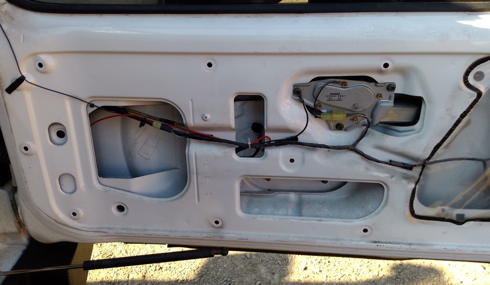

Решил последовать советам по теме: www.drive2.ru/l/4818640/
Все и правда очень просто — снимается обшивка задней двери (перед этим надо выкрутить пластиковую кнопку закрытия двери), вытаскивается родной клапан (он явно не справляется со своей задачей).
Заместо него ставим Тойотовский клапан 85321-26020 по 98 р. за шт. Что бы лучше влазил, можно немного подрезать трубку и подогреть её край зажигалкой (но без фанатизма). В итоге все как надо :)

Да можно поставить этот клапан возле бачка.Трубка тонкая от двери до бачка не вытечет
помогло?
Да должно помочь, надо хороший уклон найти и проверить.
отпишись пожалуйста как проверишь
