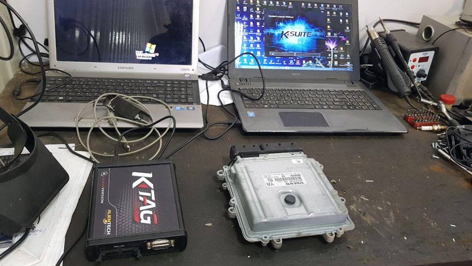

Добрый день уважаемые вольвоводы. Масса отзывов, долговременно положительных привели меня к решению попробовать изменить поведение машины в лучшую сторону с помощью прошивки. В основном отзывы в досягаемости от владельцев моторов с двумя турбинами ( 2010---) Детальных отзывов и описаний от владельцев машин с 5244т4 днем с огнем не найдешь.Попытаюсь исправить сей недочет, исключив эмоции.Просто описание изменений.Не секрет, что при увеличении диаметра колес и резины крутящий момент в точке соприкосновения с землей падает, машине тяжелее дается разгон, привычка к необходимому ускорению заставляет сильнее давить на педаль газа, вырастает неизбежно расход.В плюсах — устойчивость, нечувствительность к мелким повреждениям дороги, клиренс, внешний вид. Желание победить вышеописанные минусы подтолкнуло к увеличению мощности прошивкой. Итак. Средний расход в смешанном стиле на 215.65.16 был 8.6 летом 9.5 зимой. чисто трассовый запас на баке-1000км. При смене колес на 235.55.18 лето и 235.60.18 зима расход вырос на 20%. Средний летом 12.6 зимой 13.5 трассовый запас на баке — 800км. 21 июня провел операцию.

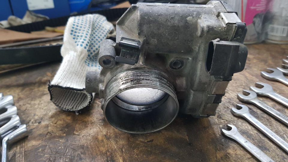

После прошивки проехал около 3000км. Совершенно спокойно был готов при отсутствии изменений откатить все назад.Прошивка и отключение EGR компенсировали потерю мощности до прежнего уровня.Вихревую отключили но пока не удалил ее.Средний расход сейчас 8.5 литров в городе и трассовый запас — 1000км. Обгоны даются ощутимо легче.Температура двигателя и коробки на трассе и по городу осталась прежней — 90 градусов.Перегрев, о котором пророчили многие не замечен. Сажевый в порядке и работает исправно.Изменения в поведении машины — коробка перестала переключаться на пониженную при каждом ощутимом нажатии на педаль.При подьеме в горку так же спокойно вытягивает без понижения передачи Заметно меньше надо давить на педаль для привычного ускорения. Запас мощности появился во всем диапазоне работы мотора.Тихая и ровная работа мотора от отсутствия выхлопов во впуске.Первую сотню километров проехал в тот же день, после прошивки.Коробка пиналась при переключении вниз 2-1. Сейчас это крайне редко бывает.Думаю что после очередной смены масла все уйдет. Вобщем-поведение машины улучшилось.Остался некоторый провал в мощности при переключении на 3 передачу.В компании сказали что поправят прошивку без затруднений.О проделанной процедуре не жалею.Расходы на чистку EGR удалены из списка регулярных затрат. Повышенный расход компенсирован.На стенд не ездил и с рейслоджиком не мерял разгон.Ибо это не для гонок проводились эти манипуляции.Выбор компании обусловлен вменяемой ценой на услуги и проверенными отзывами всем нам известных товарищей )) Компания обещает 220л.с. и 480n/m. Осталось только догадываться, получилось ли столько у меня или нет ))

Китайский столик за копейки, варварски вскрытый блок, типа оригинальный к-таг, косячная прошивка… Чет сомнительное мероприятие.
Шил он мне оригинальным.Китайцем он копии себе сохранял.
K-Tag Slave его обязали купить Reborn.Иначе совместной работы не будет.

При удалении сажевика прирост чувствуется сильнее, так как отсутствует противодавление на выпуске.Есть третий вариант-вырезать его целым и ввварить трубу.Не понравится без него-вернуть обратно.

Кстати этот блок можно прочесть было без разбора
В обд же кан нету.Тащить отдельно?
Как это в ОБД Кана нету? А как же тогда происходит диагностика всех блоков? Но там чтение пойдет по К лайну. Можно на машине, протащив этот провод, можно на столе
Я не верно выразился.Жто и имел ввиду.Либо разбор либо тащить линию.
При чтении на столе, сняв с машины, ничего тащить не нужно, и блок разбирать не нужно. Все читается при подключении к пинам ЭБУ
