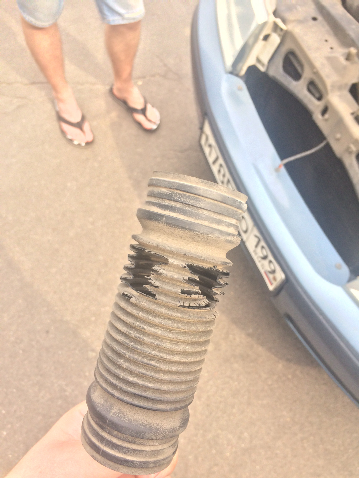

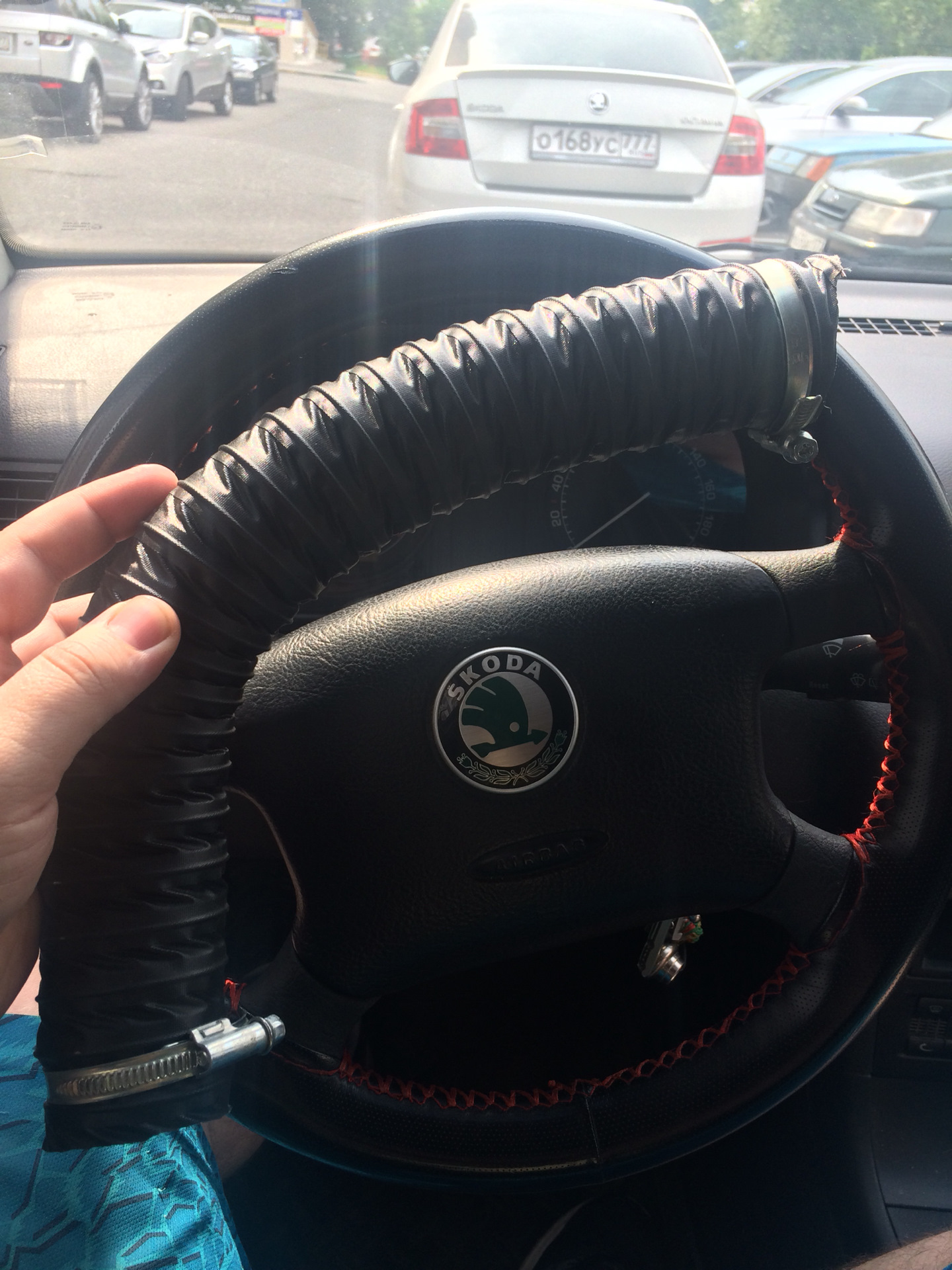

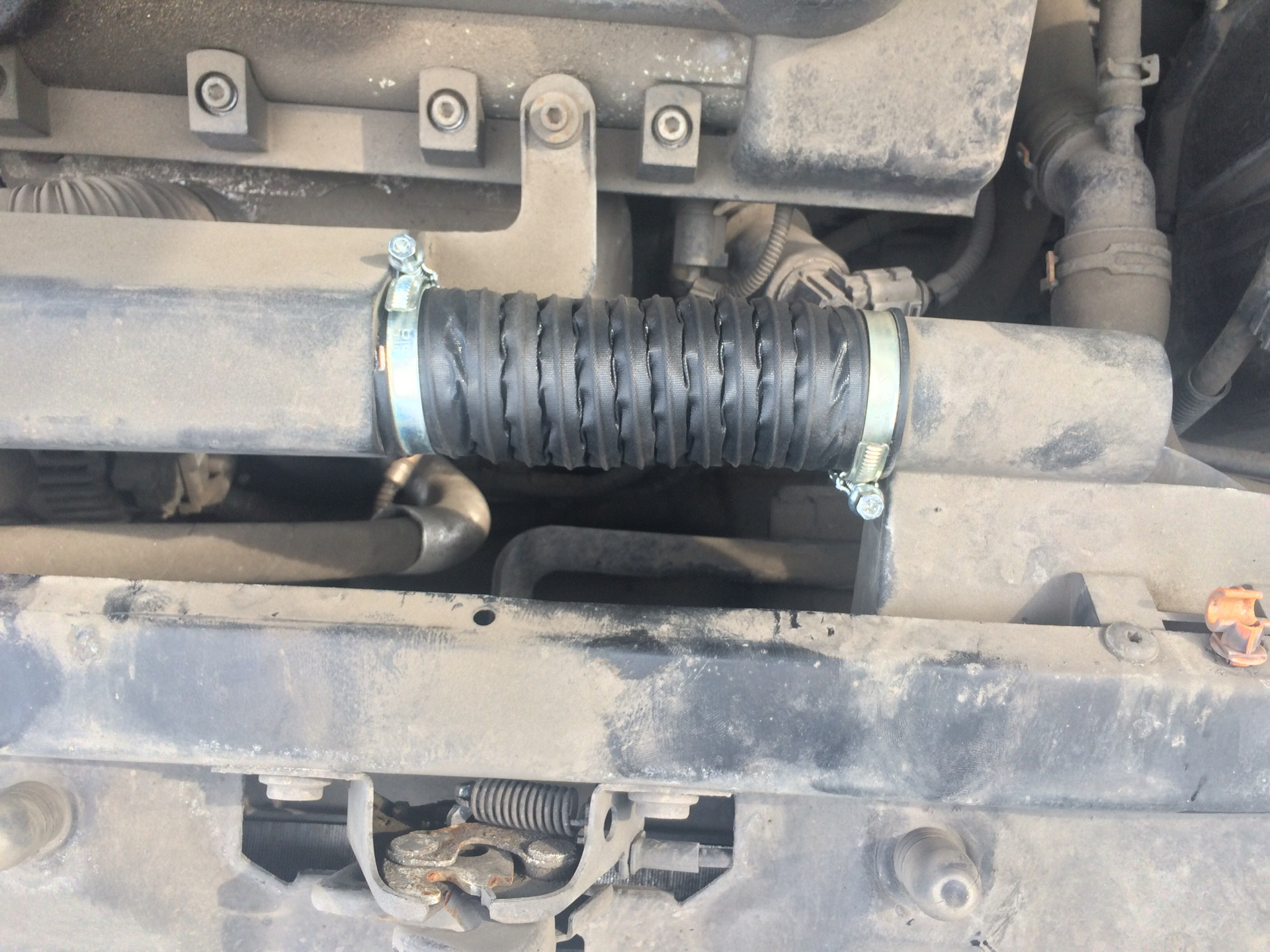

Сам ремонт теперь, оригинальная запчасть стоит 1000 рублей, от нее пришлось отказаться. По советам на нескольких форумах предлагали заменить отбойником рейки от оки. Ее я не нашел, зато отлично подошёл «шланг отбора горячего воздуха от приоры», цена 180 руб и хомуты в комлекте ) как то так )

Под капотом помыть бы…
