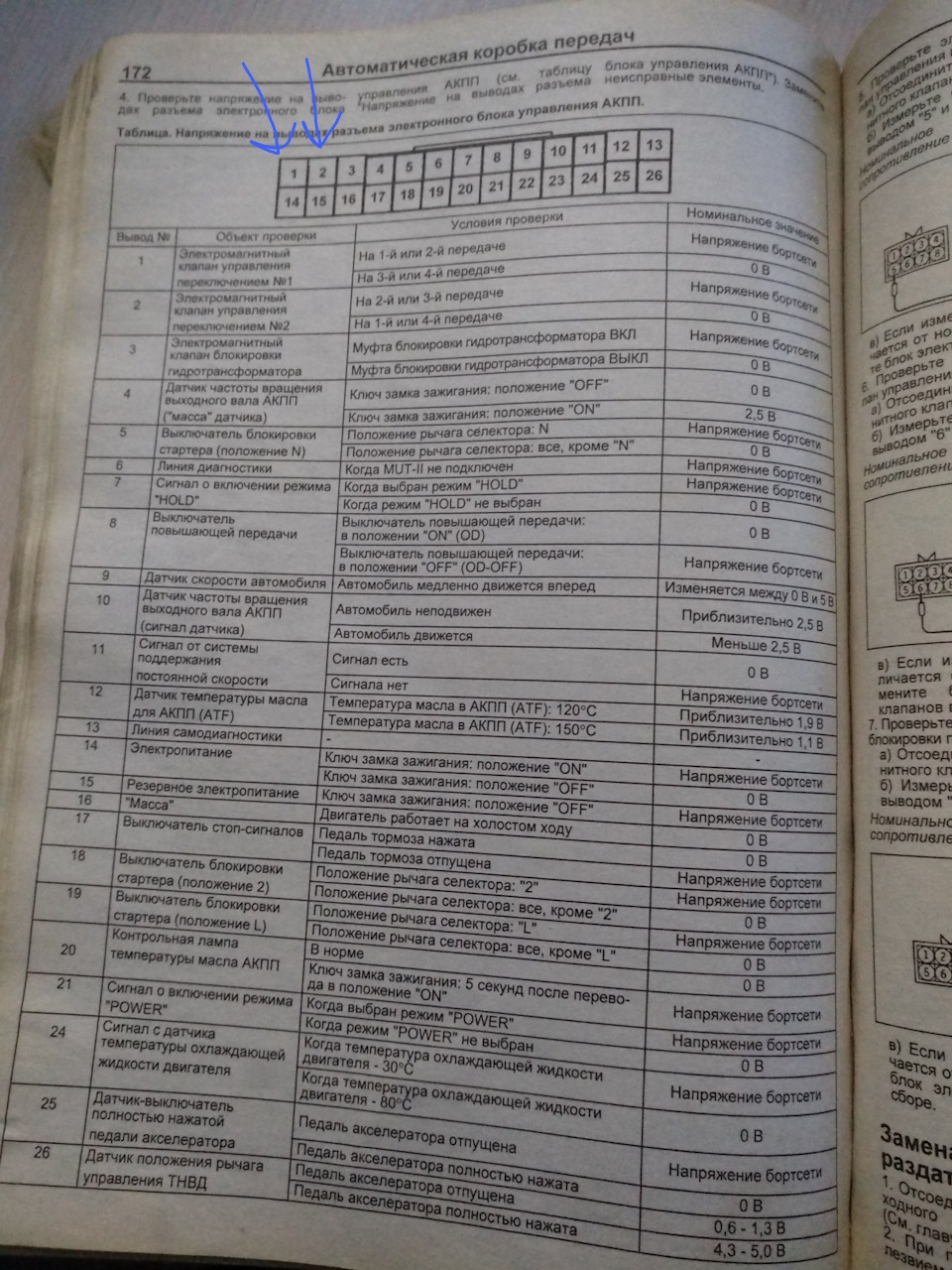

В очередной раз ищу 4ю, учел все ваши советы из придыдущего поста. Спасибо большое всем кто ответил, благодаря вам взял себя в руки и прозвонил весь разъем ЭБУ АКПП, нашел все необходимые сигналы и значения.

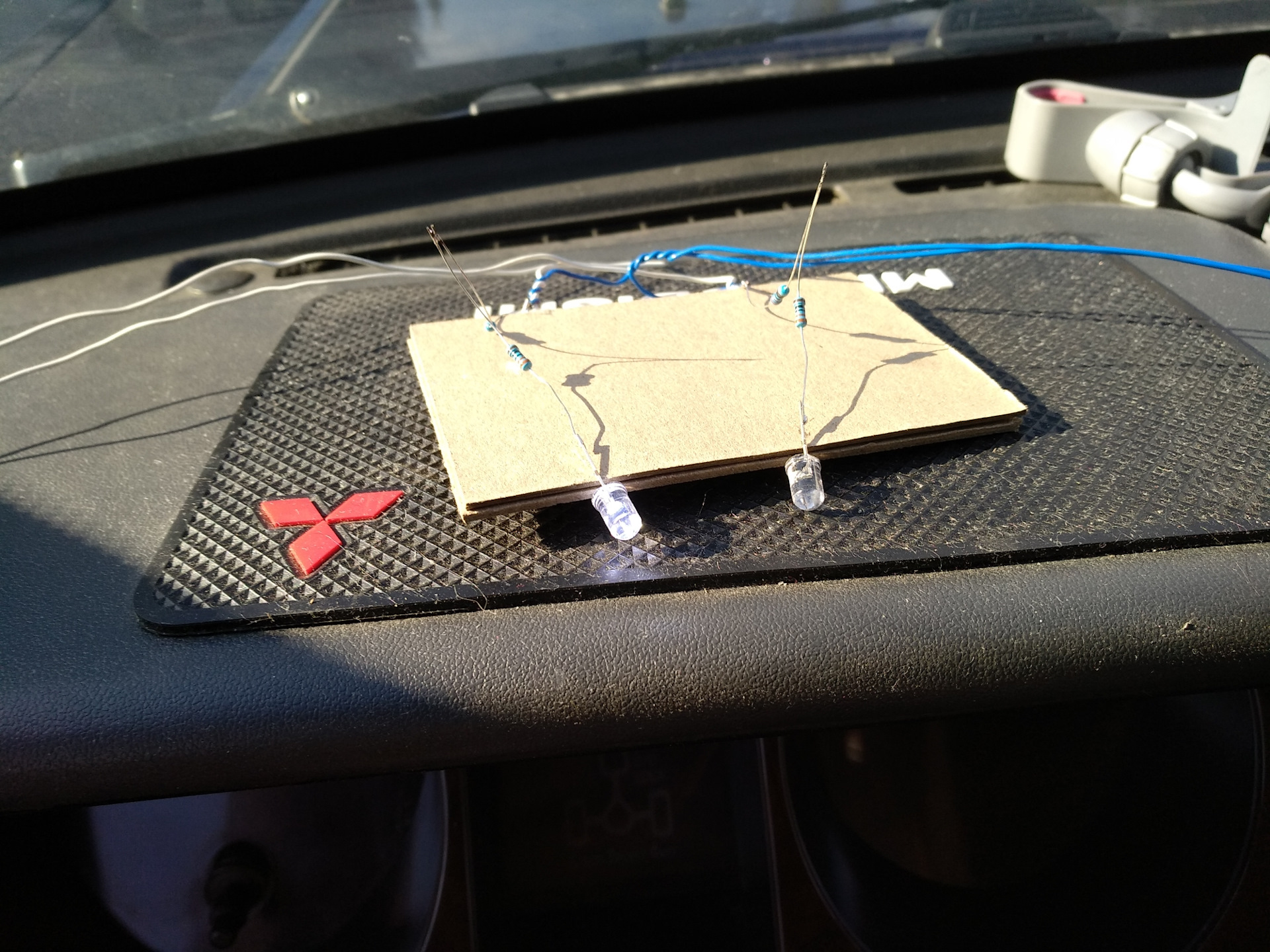

Далее споял пару светодиодов с резисторами и проводами и подключил все это дело к ЭБУ .
1я передача — горит правый светодиод
2я передача — горят оба светодиода
3я передача — горит левый светодиод
Исходя из этих данных уже ясно что солиноиды исправны.
И тут внимание! На 50км ч оба светодиода гаснут сигнализируя о том что ЭБУ дала команду на включение 4й передачи.
ИВСЕ! Это все что происходит… Машина как ехала так и едет на третьей забив большой и толстый болт на команду ЭБУ…
Если нажать кнопку ОД, на панели загорается ОДофф и тут же загорается левый светодиод сигнализируя о том что ЭБУ дала команду на включение 3ей передачи. Немного качнулись обороты и едем дальше. Если отжать ОД то снова будет подана команда на включение 4й и светодиоды гаснут.

Остался один вопрос, диоды подключены паралельно соленоидам?
Да паралельно
А ты уверен, что ты правильные 2 светодиода повесил? В схеме официальной ошибка с проводами 1 соленоида и соленоида блокировки ГТ
Согласно данной страницы поставил. Предварительно я подтвердил соответствие этой распиновки и моего разъема, сверив пины массы, питания, датчика скорости, термодатчика, тпс и ОД кнопки. Все соответствует.
Светодиоды подцеплены анодом к пина 1 и 2 разъёмам, катодом через 560Ом резисторы подцеплены к массе на прикуривателе.
При запущенном двигателе горит 1н светодиод, если включить ХОЛД, то горят оба. Вроде бы все соответствует.
На ходу сперва меняется комбинация светодиодов и через пол секунды ощущается переключение. Кроме 4й после появления соответствующей комбинации ничего не происходит))
