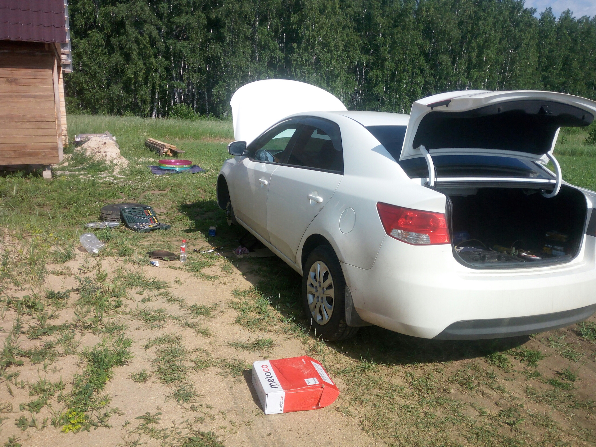

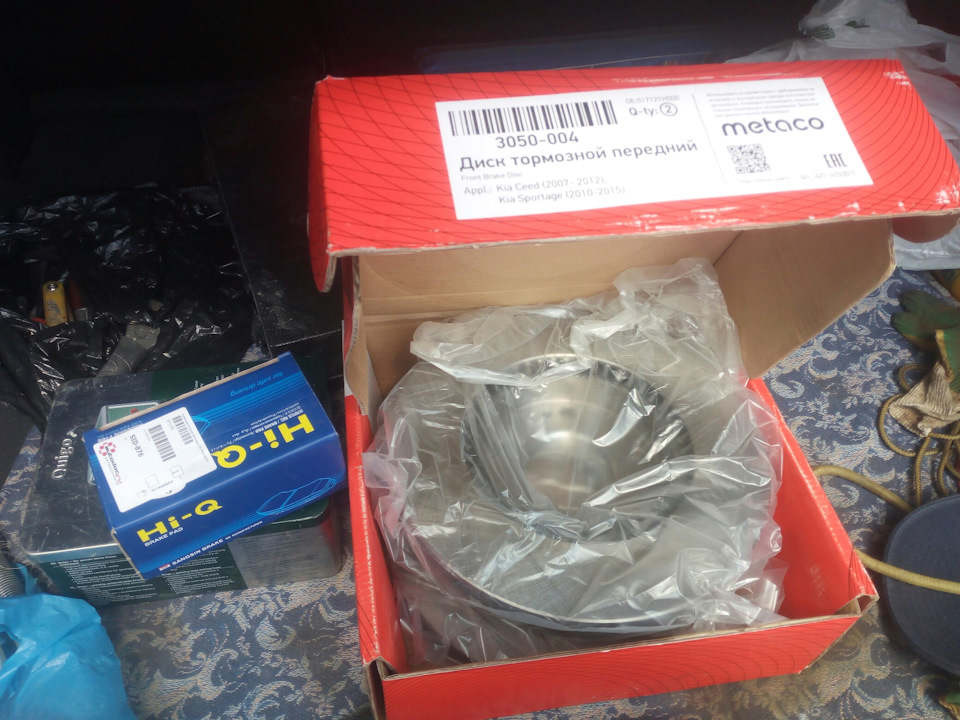

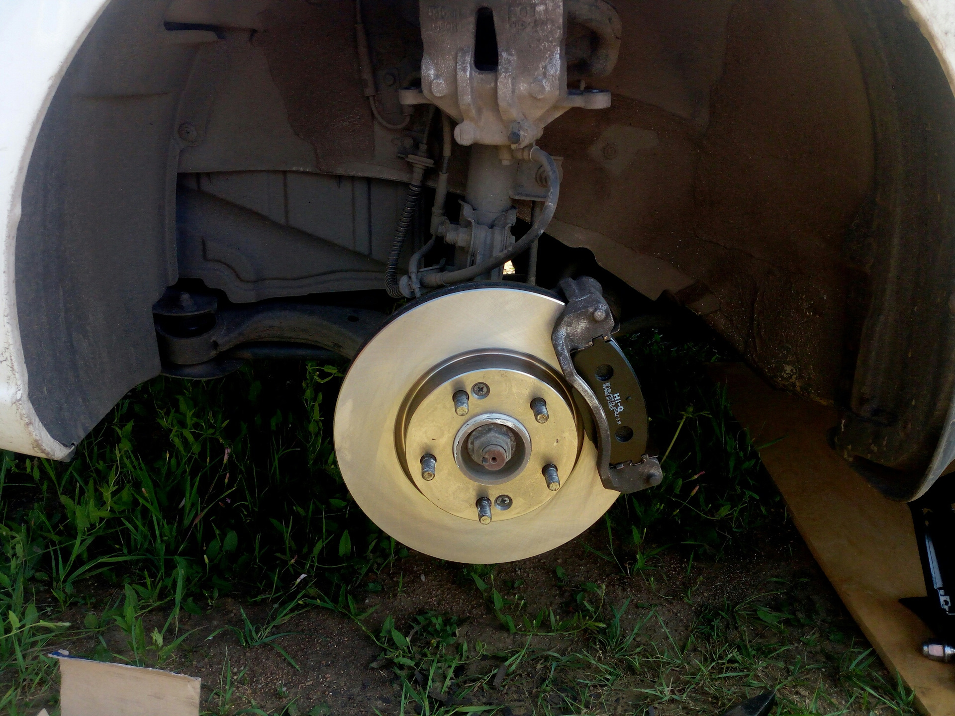

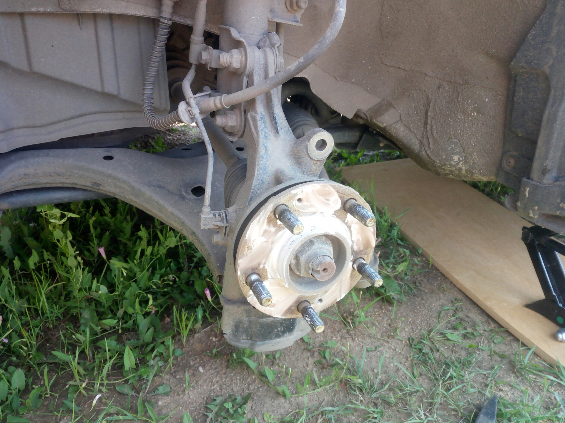

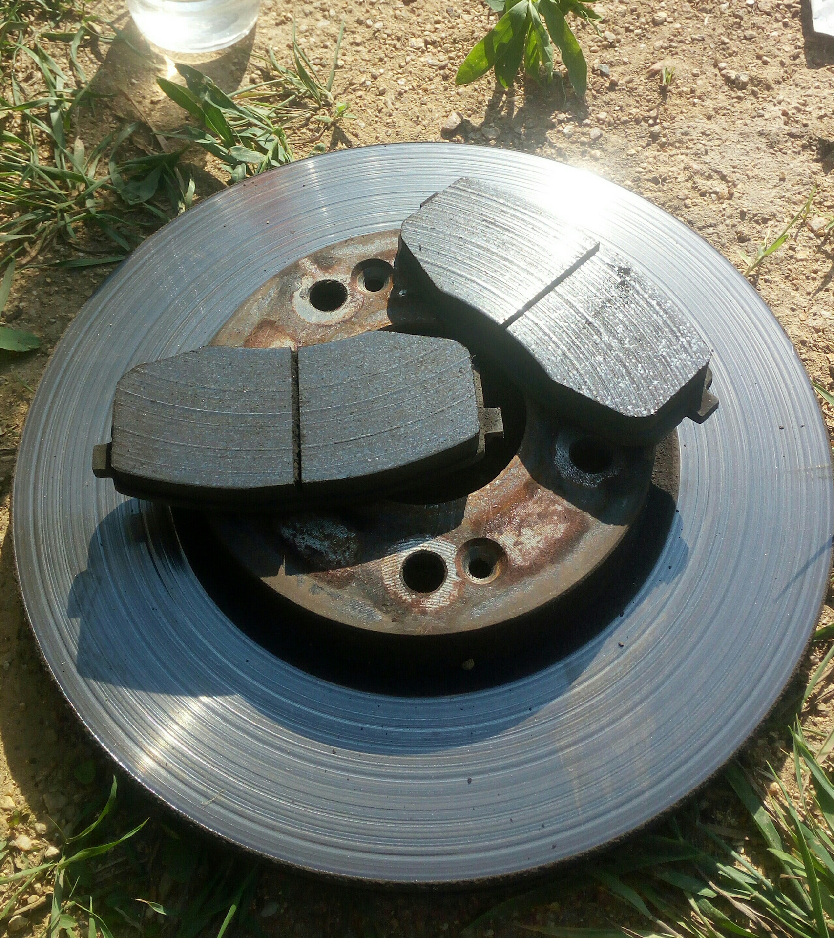

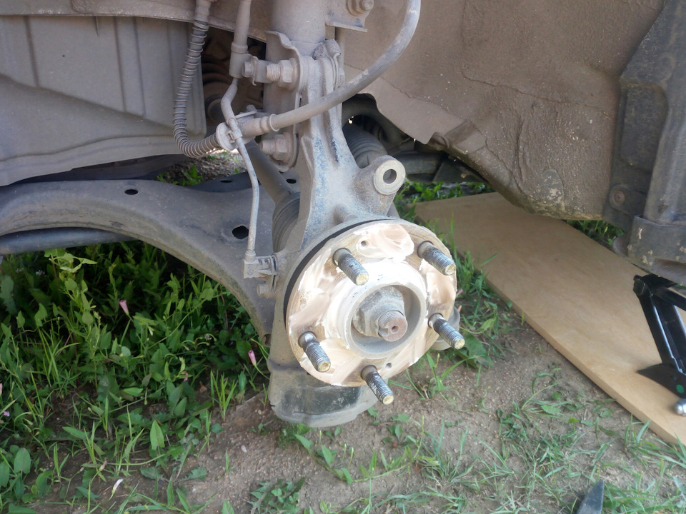

Всем привет! Несколько дней назад писал, что случайно обнаружил задранные тормозные диски, через месяц после установки колодок Yes-Q. В итоге не стал разбираться, почему такое произошло, а просто заказал новый комплект дисков (Metaco, 1295 руб./шт.) и колодки Sangsin SP1240 (950 руб.) Сегодня на даче, пока малышня плескалась в бассейне, быстро все перекинул. Диски открутились и снялись легко, но я все-равно промазал все керамической пастой от прикипания. Старые диски после 80000 км. в очень хорошем состоянии, ровные, почти без бурта, если не считать задиры. Все-таки колодки Frixa (S1 и потом простые) берегут диски. Проточу и положу про запас. Колодки YesQ с большим количеством вкраплений белого металла во фрикционном материале, где в них керамика, непонятно. И тормозят они посредственно.

Видимо «вкрапления белого металла» — это и была керамика, убившая диски. Неправильная технология производства. Наверное нужно было использовать керамическую пыль, а «они» зафигачили крошку(((
С ними явно что-то не так.
Почему именно на metaco пал выбор?
Взял самые дешёвые из предложенных Автодоком. Думаю, они сейчас все китайские и сопоставимого качества. Внешне сделаны очень неплохо, отбалансированы без замечаний.
Это цена за один или пару? И если есть ссылочку.тож предстоит данная процедура.
Арт. 3050004 METACO, цена за один.

У меня на 150 тысячах сильное биение было, вот и поменял в свое время. Ставил диски Amiva, тоже не сильно дорогие. Два комплекта колодок Frixa отлично на них отработали, а вот YesQ их почему-то убили.

Там все просто, думаю все легко получится! У меня быстро все прошло, потому-что месяц назад все смазывал при замене колодок.
