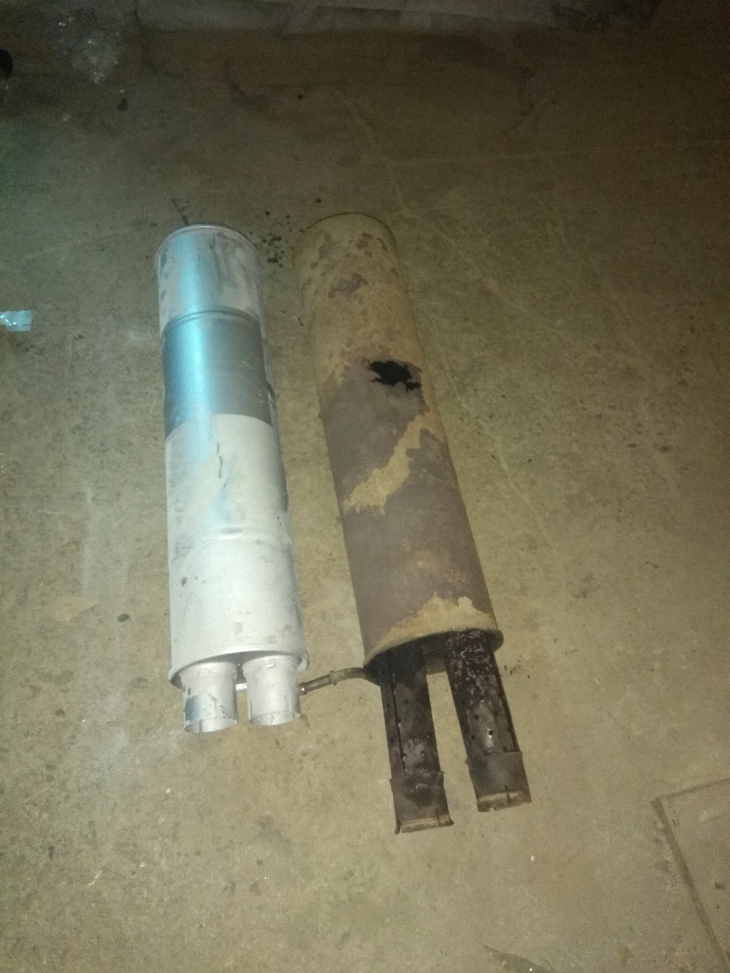

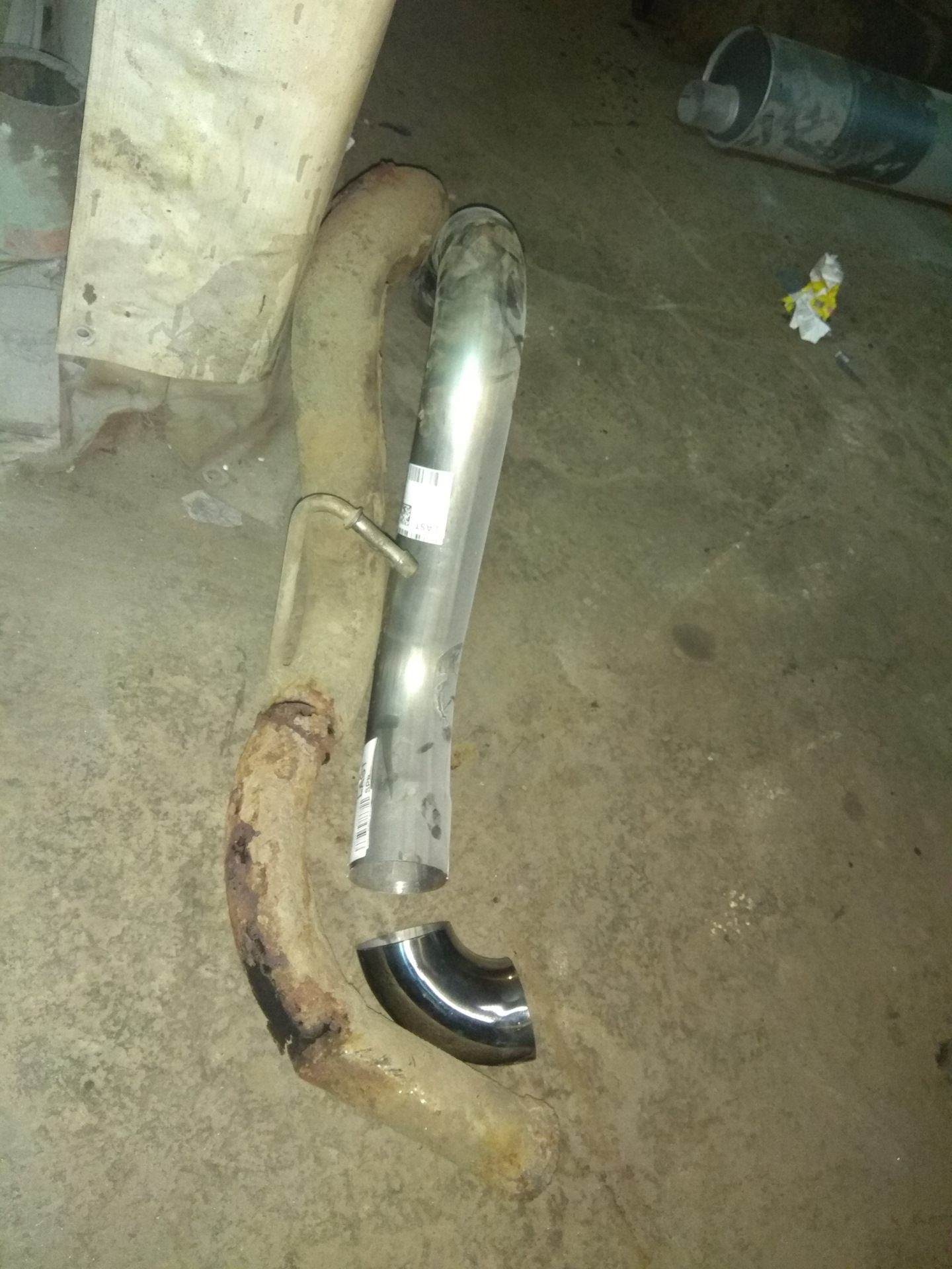

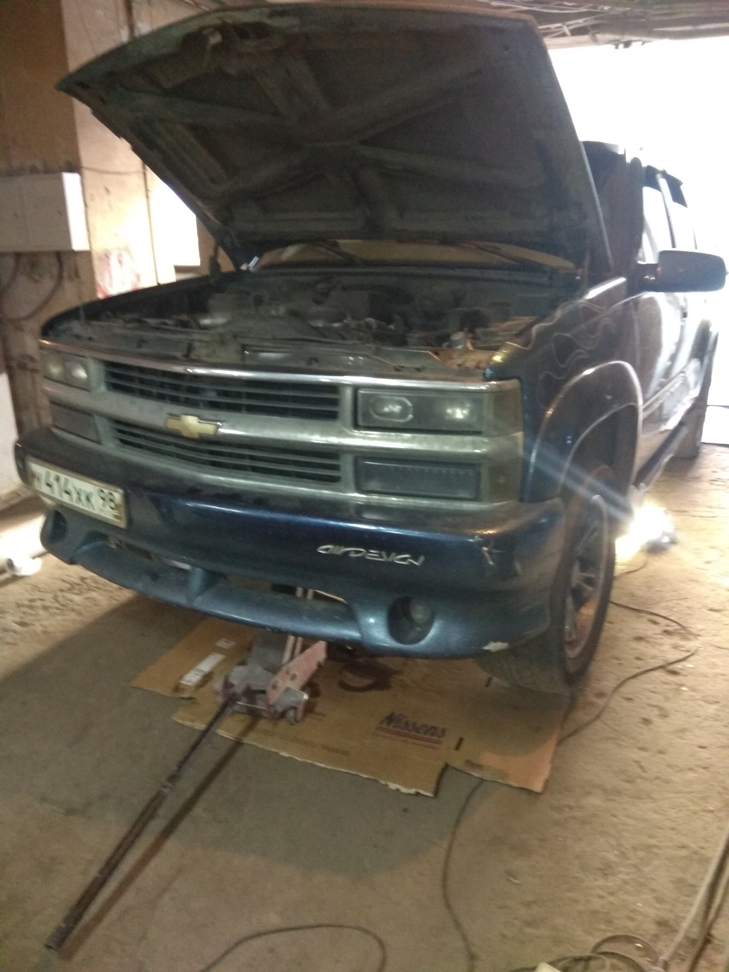

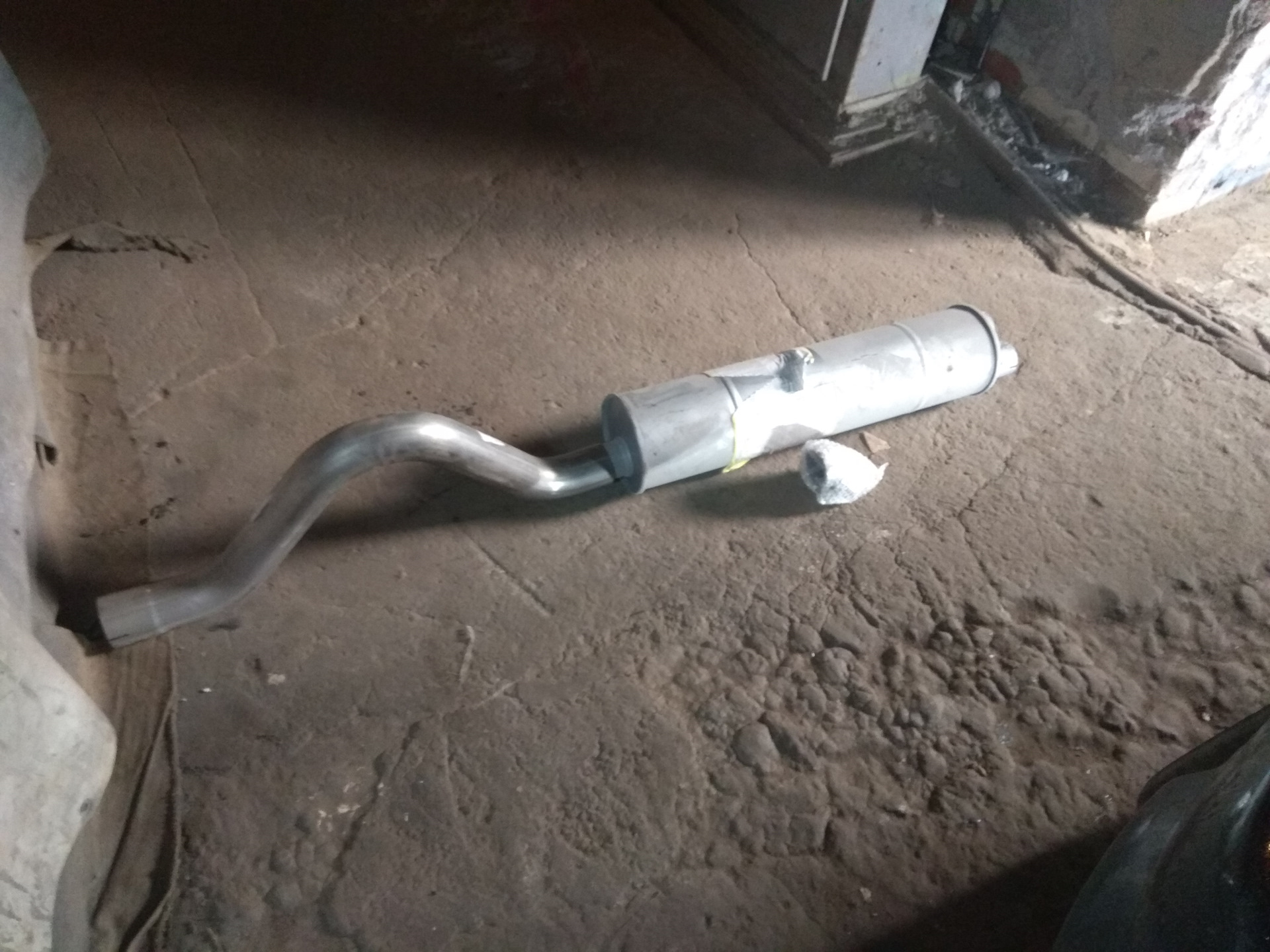

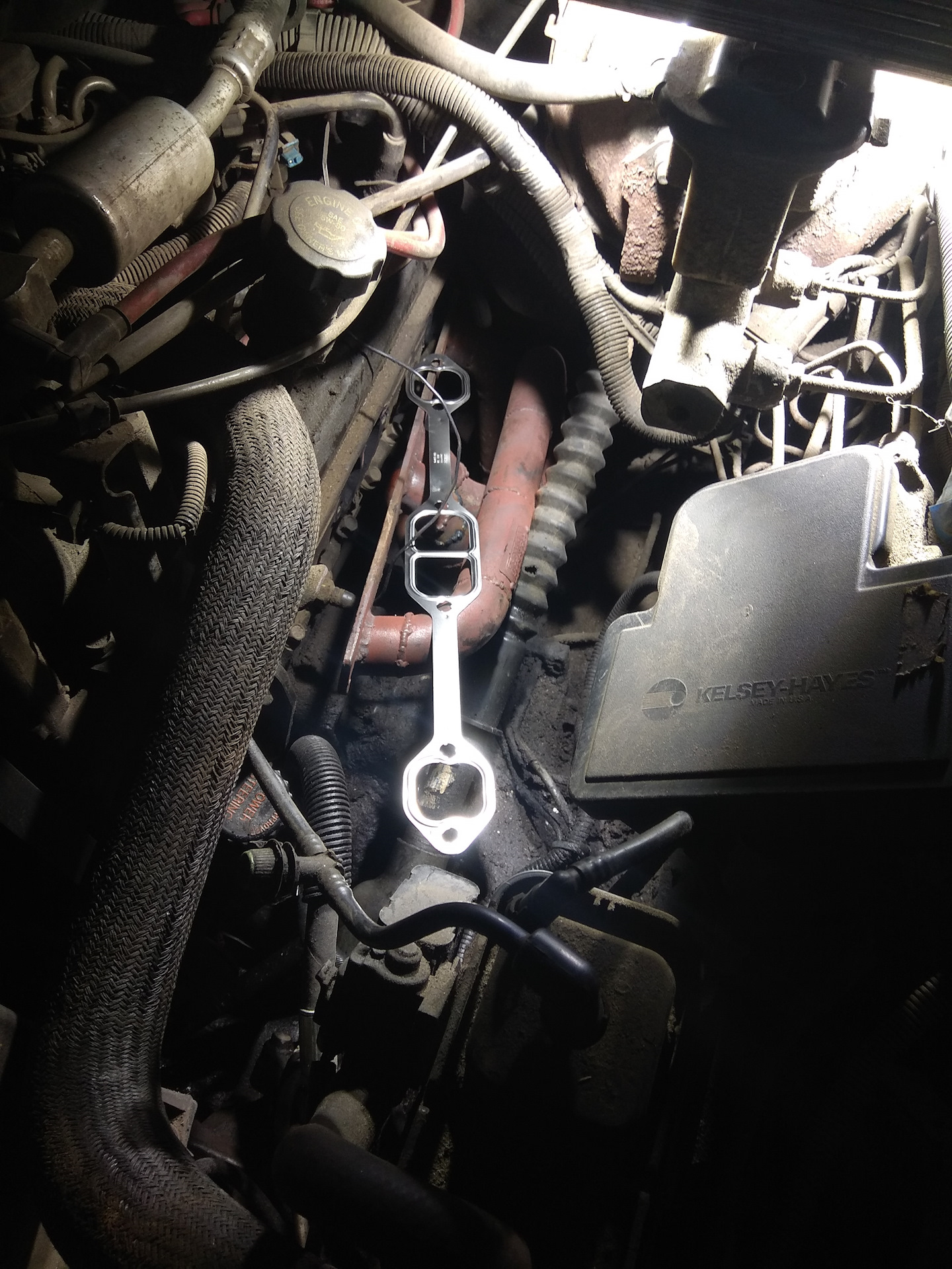

Долбаный Питер с его долбаной сыростью и солью зимой делают своё дело. Снова сгнила банка, из-за этого провис выхлоп и нагрузка пошла на коллектора. Как следствие на левом один из патрубков не сдюжил и лопнул. К тому же прогорела одна из прокладок и я давно хотел поставить купленные металлические. Итак выхлоп снял быстро, а вот с коллекторами пришлось повозиться. Зато теперь тишина и никакого запаха в салоне, к тому же от банки до конца система теперь из нержавейки, осталось изготовить насадку в форме логотипа Шеви)

Банка очень похожа как на 131 зиле…)))
Так и есть
