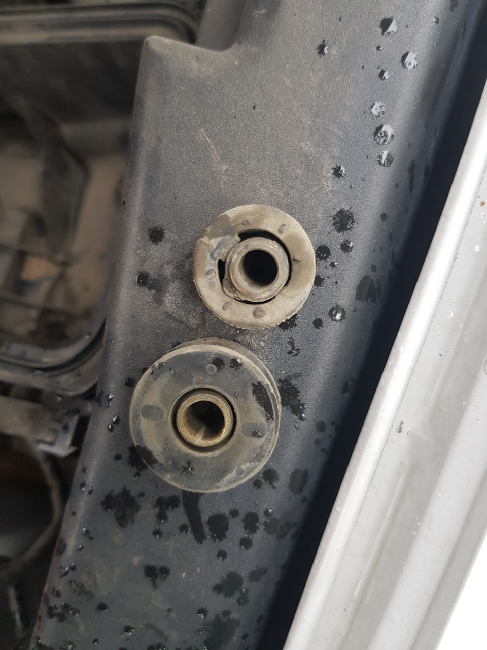

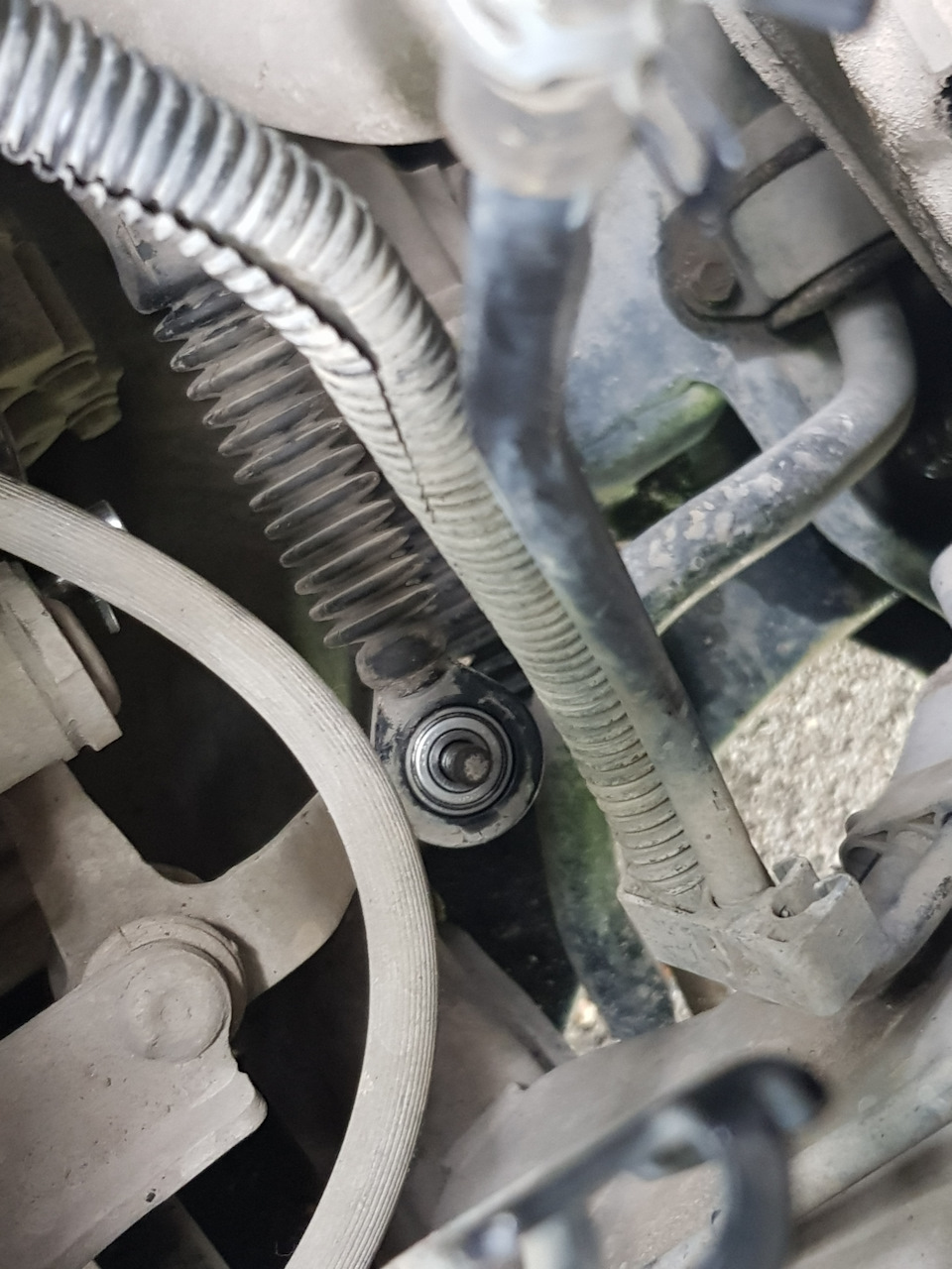

3. И сделал небольшую доработку втулок тросиков переключения передач, заменил раздолбаную резиновую втулку на подшипник, много кто уже это описывал, не везде написан номер подшипника — 608ZZ.
Кстати тут прикол, оказывается на филе они разные, а я брал инфо с целик, там оба одинаковые.
Померил вторую, буду делать латуни размер 8мм внутренний, 27мм внешний, ширина около 10мм. Как сделаю напишу ощущения.

Латунь может закиснуть!
Имей ввиду!
Где она там закиснит? ей не когда будет))
vjhj228
Имей ввиду!
Я просто видел в тюнинг конторах из нее делают
У меня вроде латунь стоит
Где брал?) Мвр?
В Уссурийске у Коли на желтой селике
BeSide
Много где делают!
Просто сказал, что может быть;)
