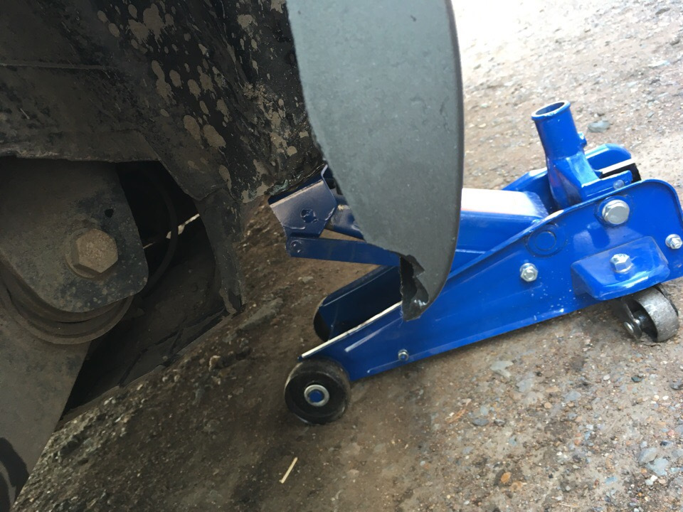

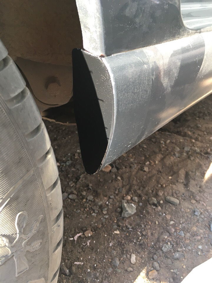

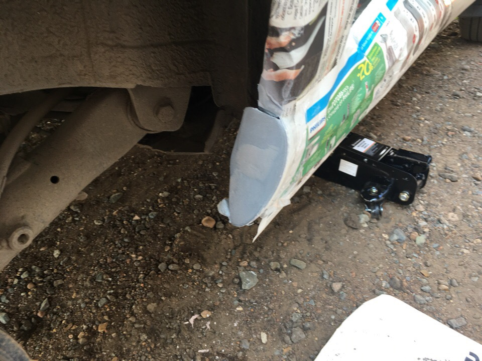

Всем привет!давно ничего не писал, все никак не находил время на БЖ, хотя дела по машине не стоят.И так, после зимы я заметил как краешки порогов в районе задних колес откололось по кусочку с каждой стороны, вроде и на скорость не влияет, но вид портит и мозолит глаз.

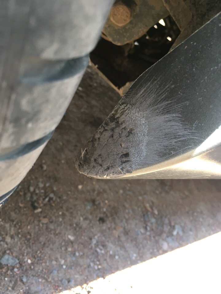

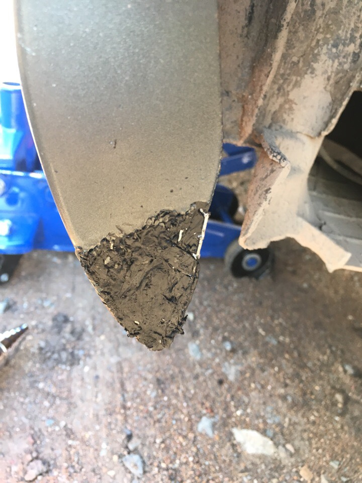

Я починил с помощью сетки от воздушного фильтра, строительного фена и куска от вазовского бампера

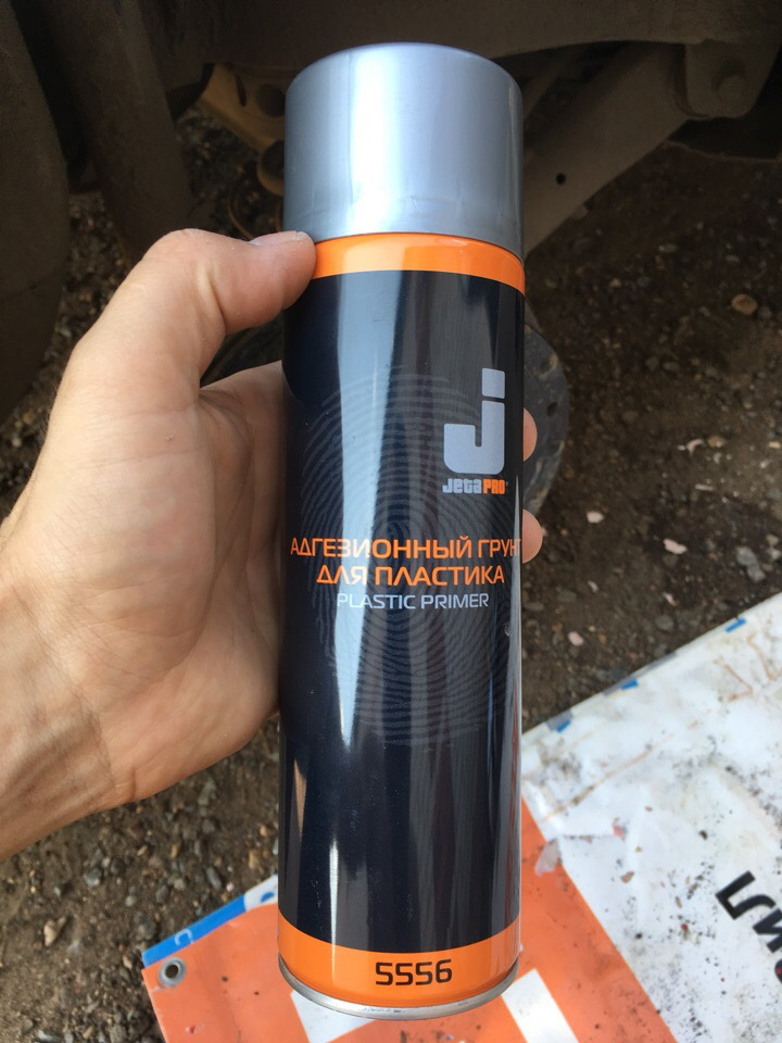

Затем шпатлевка на стекловолокне, финишнаяя шпатлевка, адгезионный грунт по пластику, акриловый грунт, акриловая черная эмаль, прозрачный антигравий.Не все этапы мною были запечатлены, так что выложу какие успел сделать фото

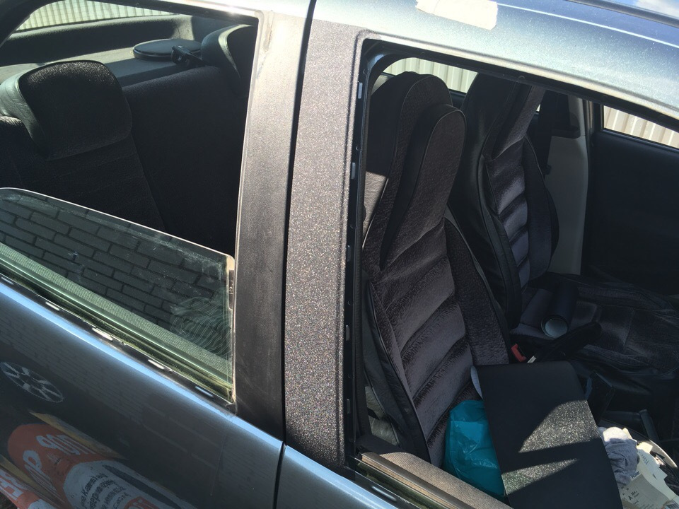

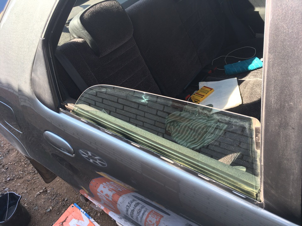

Ещё с подругой перетянули стойки на дверях, т.к. я пытался подклеить ветровики и клей благополучно растекся на пленку которая защищала двери, да и ветровики начали отрываться от двустроннего скотча.

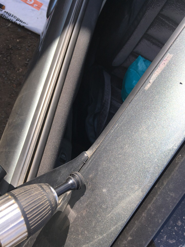

На последнем фото можно увидеть приспособление для снятия остатков скотча с машины.На этом пока все.

Какую пленку брал? Спец авто или дешёвую?
Пленка в автотюнинге, 600 руб за метр, чёрная с эффектом алмазной крошки
Понял)
А зачем пленка на стойках? Чет не понял
Чтобы руками, ногтями не поцарапать эти места.На многих Авто это уже сделано с завода
на комфорте она есть с завода.

Нормальный 3м скотч держит у меня очень долго дефлекторы. Родной продержался неделю) и на солнышке поплыл…
