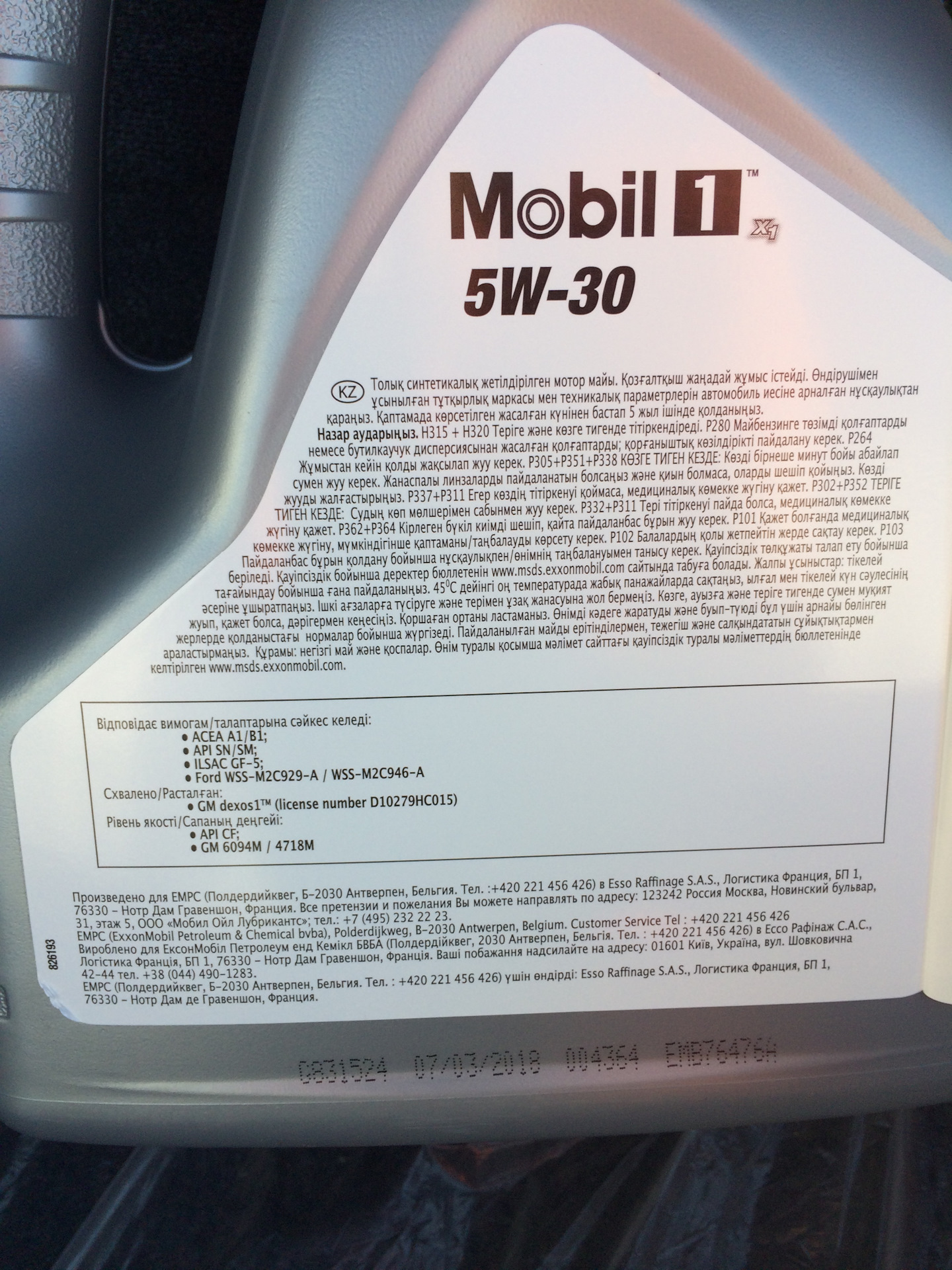

Масло лью второй раз Mobil1 x1, 5W-30. Покатаюсь на нем, и посмотрю через 3-4 замены что и как будет.

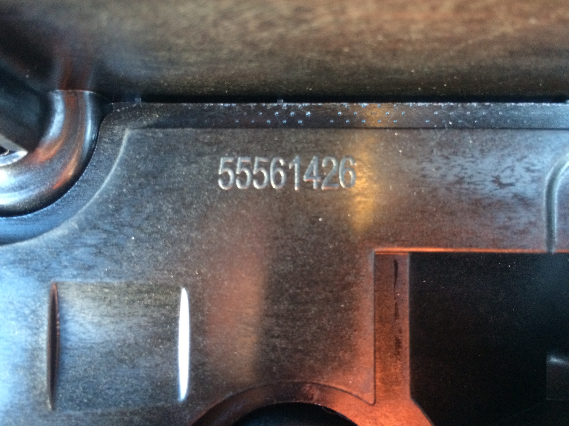

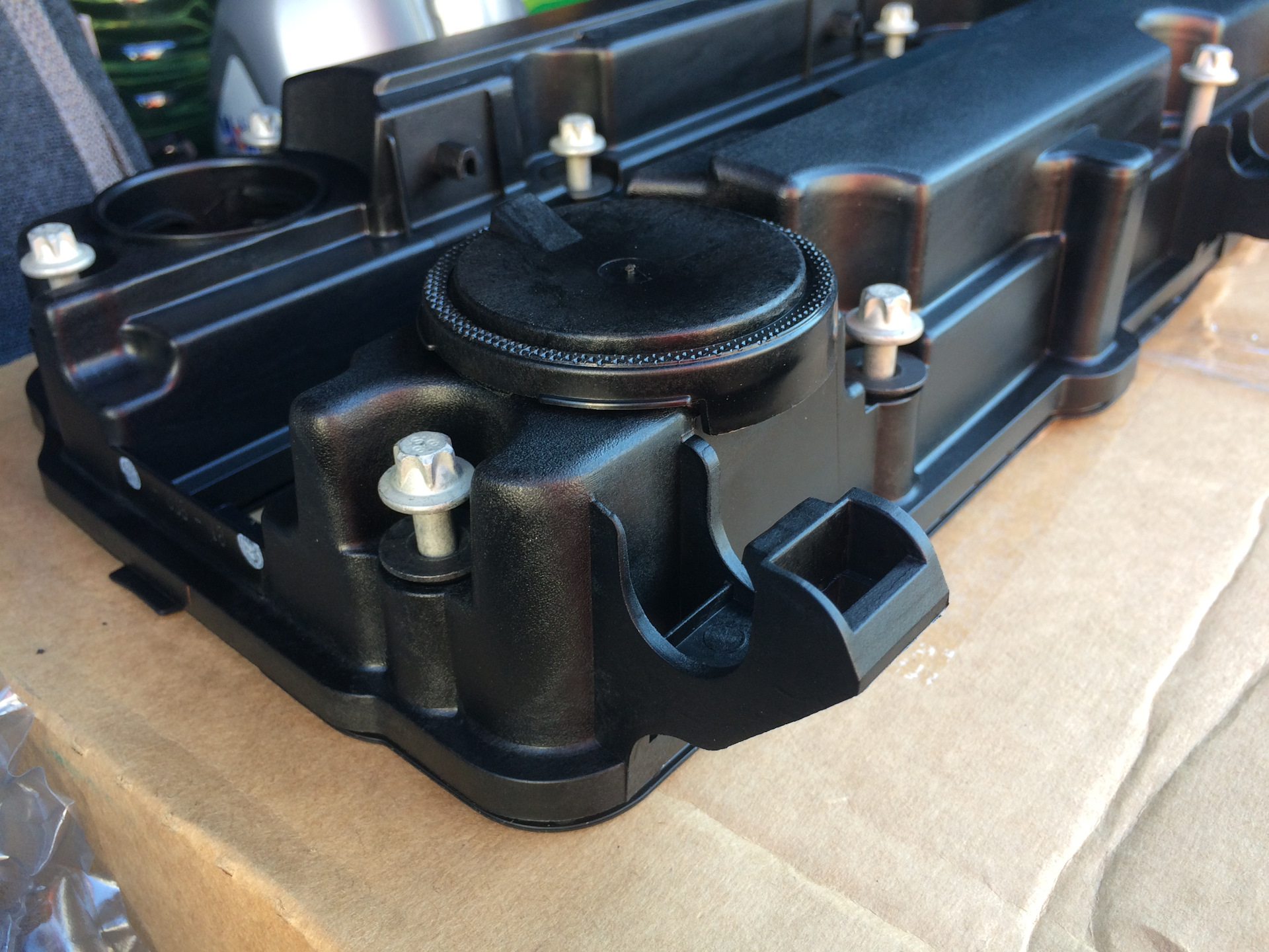

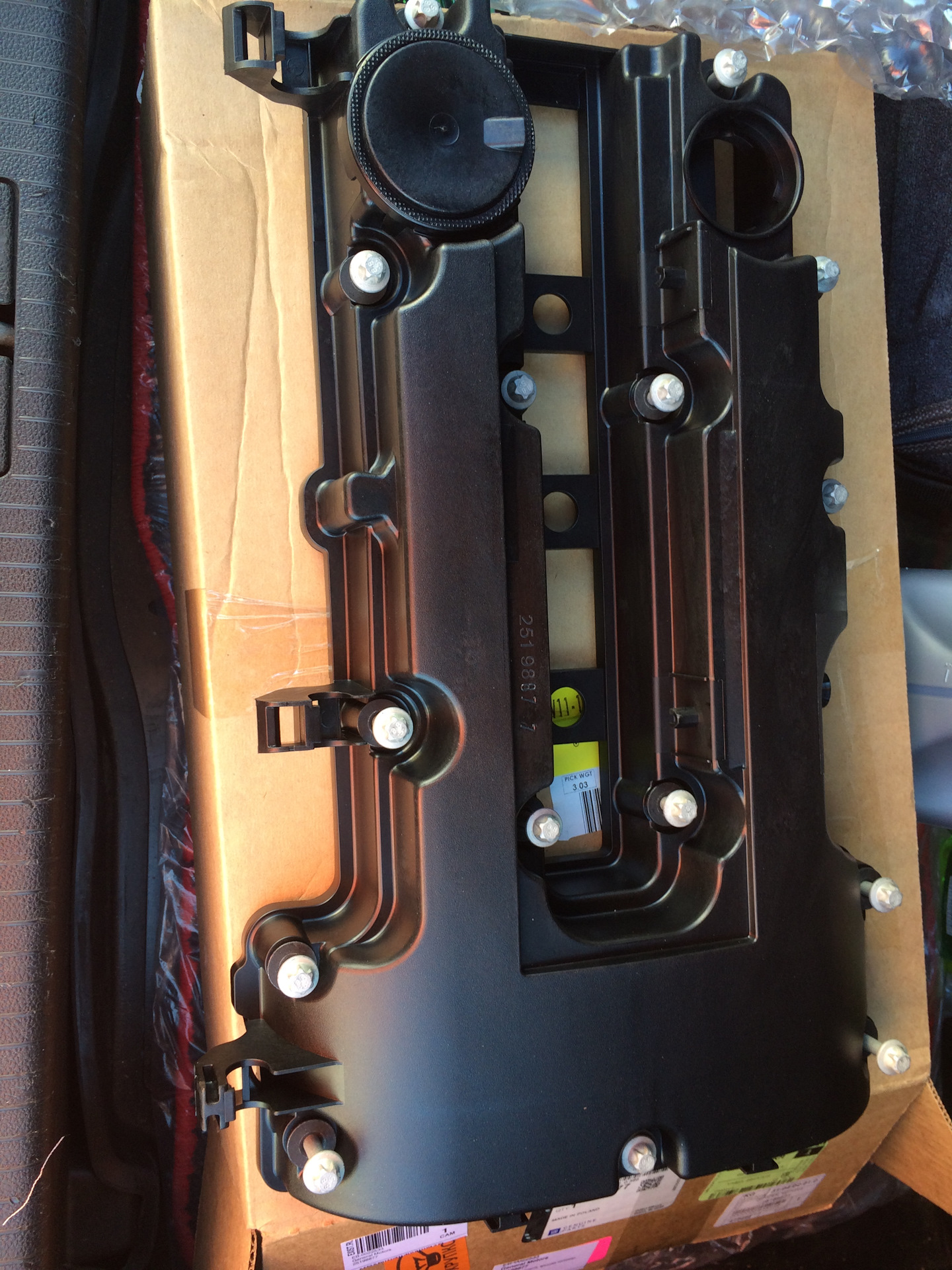

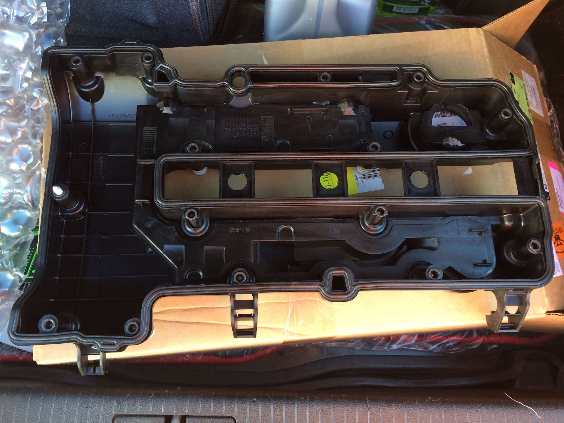

Ну и наконец то решил заменить клапанную крышку.
Потому как были сколы по краям крышки (от старого владельца остались, видимо снимали отверткой), и начало сопливить масло в этих местах. Прокладку менял зимой и снова сопливит. В итоге решил все таки заменить целиком крышку.
Да и предыдущая история была у меня с этой крышкой, когда я купил бу и разочаровался.
Клапанная крышка GM 25198877 — 7 468 руб

Брал крышку под артикулом CGA 1ECV004RA, билась на емекс как оригинал. На деле же полная хрень из не качественного китайского пластика, отходила год и всю повело, начала течь, прокладки меня не меняй, бесполезно. Буду брать 25198877
конечно нужно сразу брать GM и не мудрить с экспериментами.

Привет, крышку менял из за того что мембрана свистела?
Привет. Нет. Были подтеки масло регулярно. Прокладку менял немколько раз, и через некоторое короткое время были течи. Да и ещё крышка была повреждена, видимо чьи то кривые руки обвёрткой отковыривали )))
Добрый вечер, подскажите имена эта крышка как показала себя со временем?) Больше не менали?) У меня сейчас стоит крышка с номером 55573746. Хочу купить как вы ставили, отличий нету, тоже оригинал. Вы на ней уже вроде как год, проблем нету ?
Все отлично! Это ведь оригинал, что с ней будет)). Прокладка идет в комплекте на сколько я помню. Ставь и все, не парься.))))

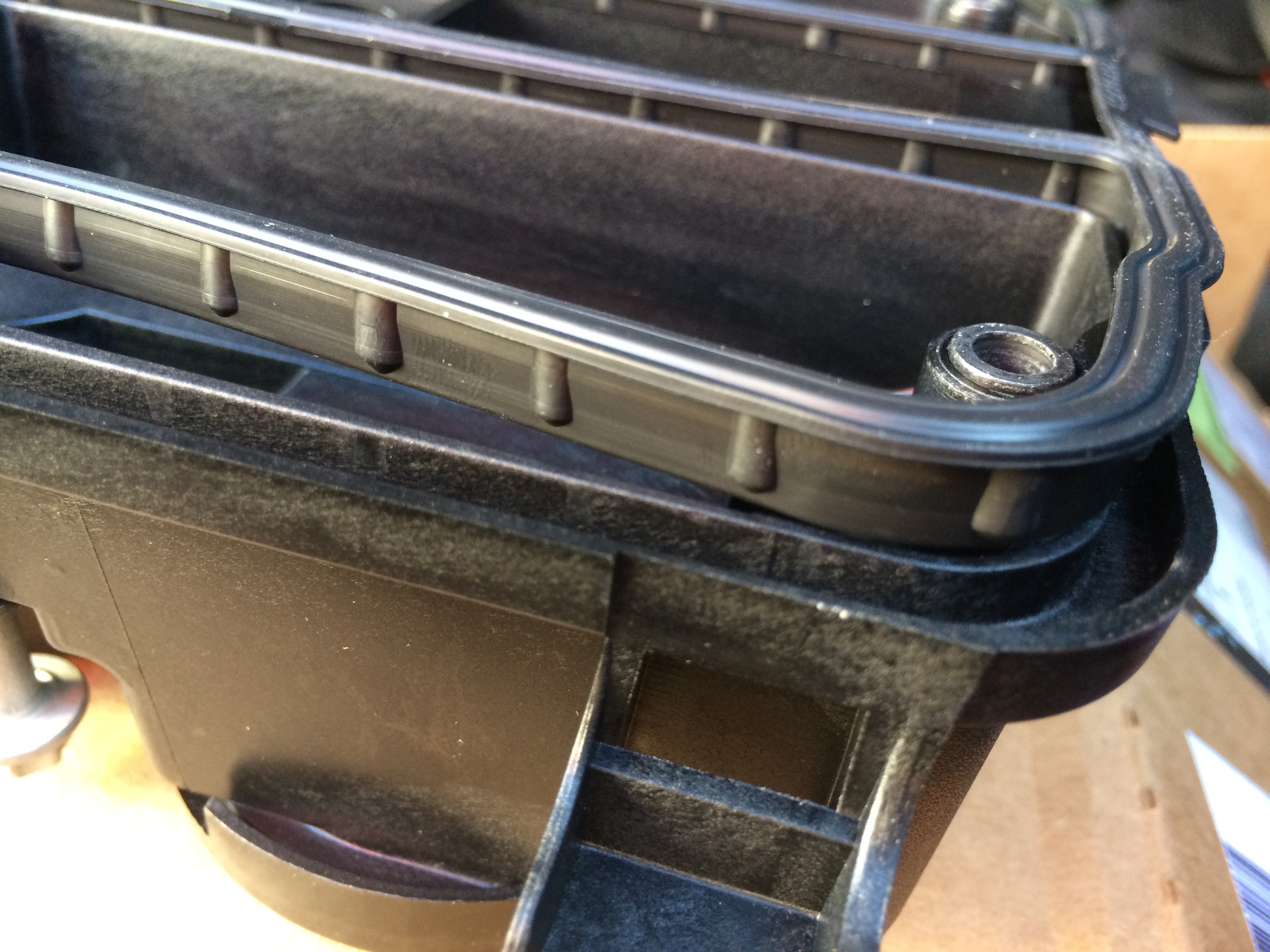

блин я покупал под эту крышку сначала прокладку неоригинал, она не подошла немного, пришлось купить оригинал за 2500, так и все равно травит, лучше бы тогда сразу крышку взял эту сразу оригинальную
да лучше оригинальные прокладки и сальники всегда бери!
да так бы её вернул, но дошла очередь до ее замены через 2-3 месяца и ее вернуть уже не получилось. Она как будто короче, чем надо на 1-2см где то
крышка нормально встала? прокладка Т-образная?
У меня при ДТП крышка лопнула, по каталогу идет другой номер с ценником за десятку.

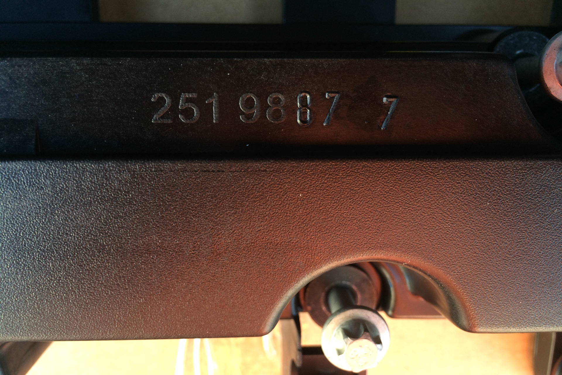

Да прокладка Т образная в комплекте. Номер крышки мне все три поставщика подсказали именно этот номер ( екзист, Автодок, эмекс). Все четко вошло и встало. Рад полные штаны ))) душа спокойна. Тебе лучше по вин коду узнать номер крышки у поставщиков которые я указал выше.
По вину он мне выдает другую, там номер другой и цена конская. У читывая, что у нас моторы одинаковые, попробую взять с твоим номером. Забавно, что на автодоке оказалось на полторы тысячи дороже (если в экзисте заказ не снимут).
Бери как у меня номер

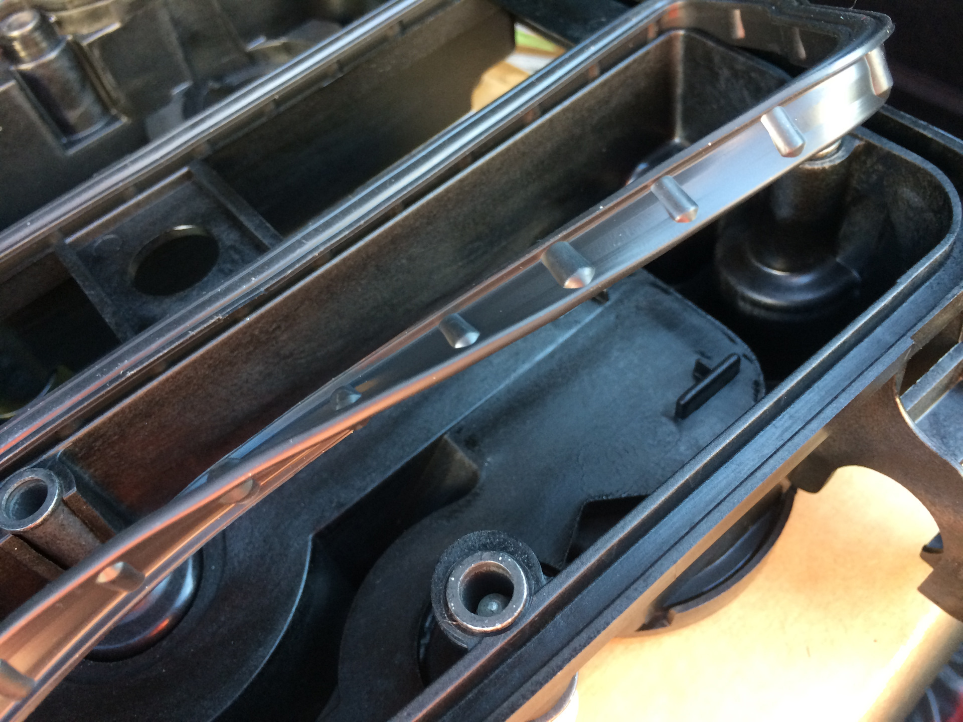

У меня мембрану порвало заказал такую же крышку, просто смутило прокладка вроде как т образная но отличается.Значит не стоит переживать тож ориджинал на 1.4 турбо подойдёт?
да конечно. у крышки уже идет в комплекте прокладка
