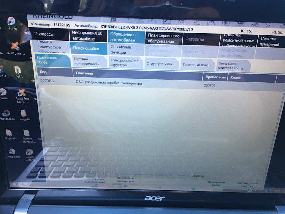

Заменил масло в раздатке, сбросил адаптации через реинголд. Но «ошибка температура раздаточной коробки» появилась снова…честно говоря чуда не ждал, следующим этапом является замена таррированый резистор серводвигателя раздатки.

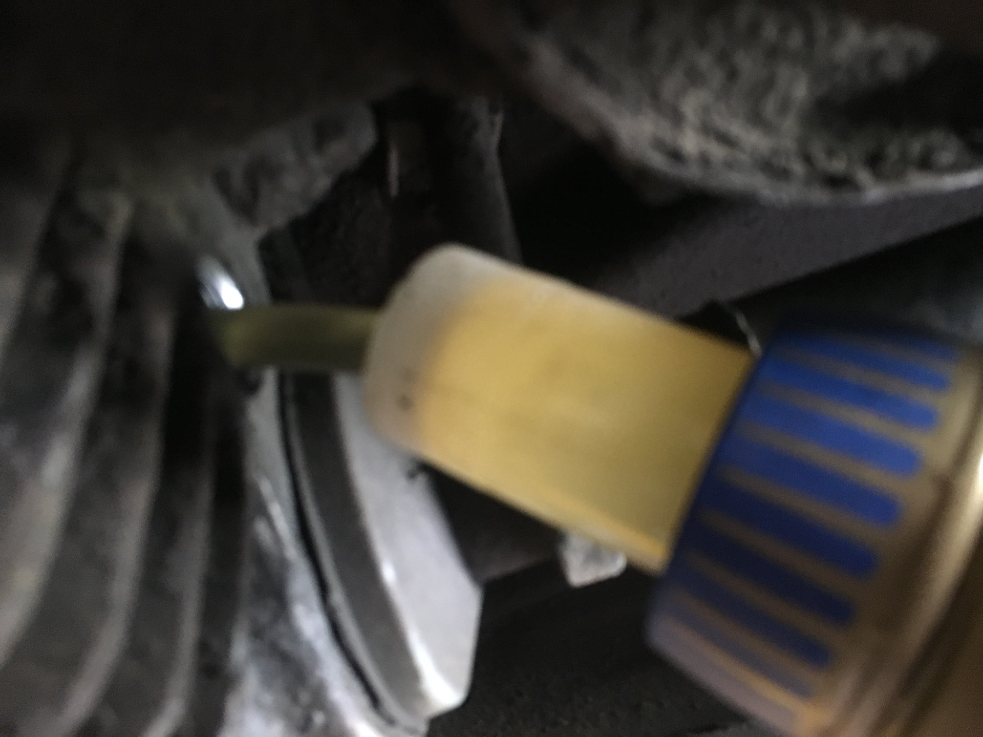

Так же поставил скобу суппорта(фиксирующая пружина), которую потерял в следствии неправильной установки при замене колодок)) Фирма АТЕ, с оригиналом 1в1) номер если надо кому 11811601971
Запчасти на фото: LA197

Сам ставил рейнголд? Шнурок как для INPAы?
Здорова. Ставлю уже на 2 комп, проблем никаких. Вот инструкция.

Ате и есть оригинал наших тормозных систем)
