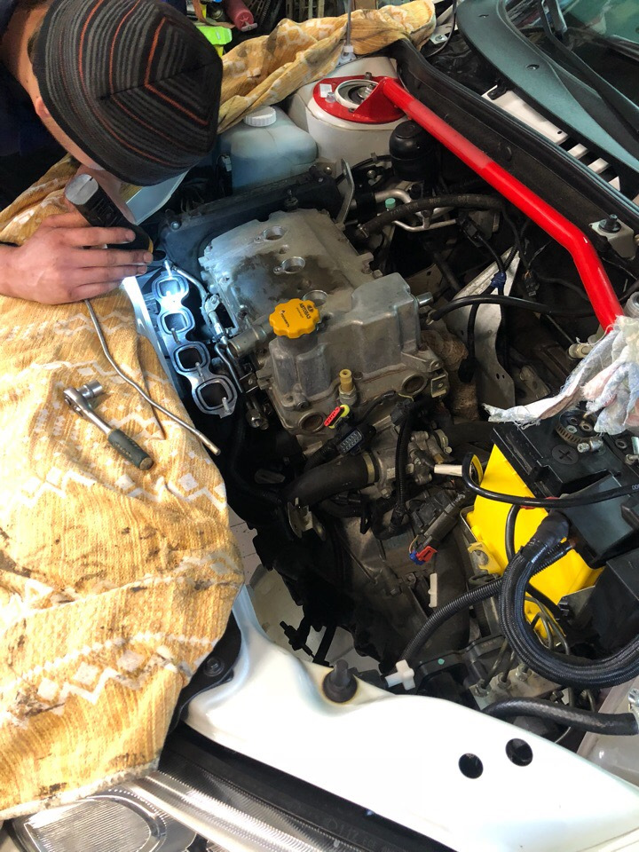

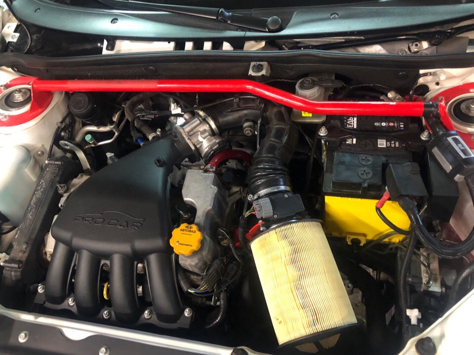

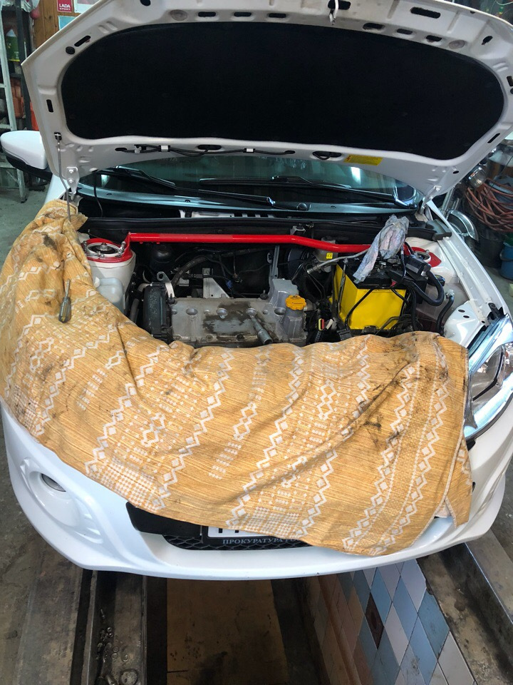

Писать особо нечего. Добавлю лишь так же заменены форсунки на волговские 107мые. Расход уже не 13 литров как в стоке а вминяемые 7.7 в смешаном цикле .Разумеется если не наваливать
Прошивка Антона кто знает тот поймет
По ценам:

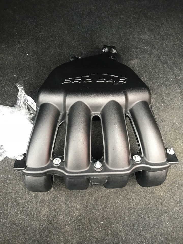

1) Рессирвер 15 000 новый …думаю за 11 б у найдете
2) Паук стингер 1 500 но и стт неплохой можно сказать лучше
3) Горфа 50-200мм 1 200
4) Настройка 10 000
5) Волго форсунки 4шт 5 000
6) Работа по разному
Итого: 33 000 не считая цену работы

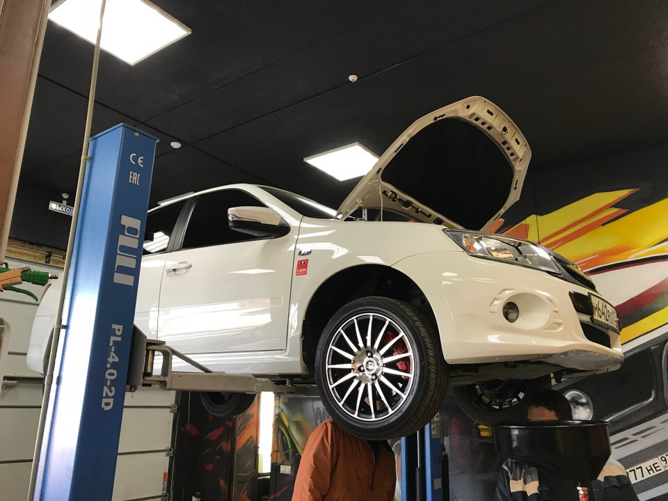

Да ставить где угодно можно …хоть самому…там все как родное встает.ну на рампе еще немного заморок то что форсунки другие.там ее подымать надо рампу а прошивать у антона ну он щяс уже вазами особо не занимается на иномарки перешел
С Антоном я договорюсь лишь бы железо норм зашло, ресивер я с икс рея поставлю по рекомендации Антона, у меня гранта спорт рес ставлю паук стт Форсунки 107, интересно 140 покажет или нет ))

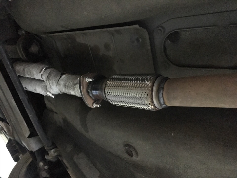

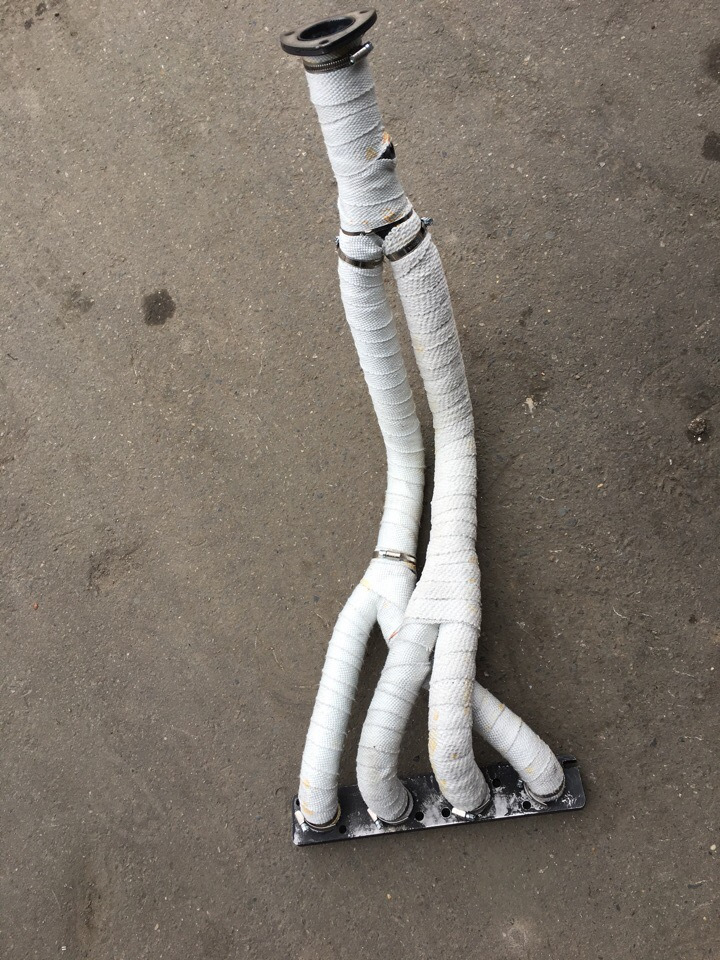

с выхлопом и ресом стоковых на верхах тупо будет не хватать.
Выхлоп есть ресивера нету, значит не стоит ставить или можно будет? Я что то не совсем понял
слышал от людей — что уже с выхлопом лучше форсы менять.
но это прогу надо под них тоже править — там статика другая.
все верно .у меня все разом сделано было
на верхах здорово крутит!

Земляк здорова!паук ресивер программа ! и пара 4,1 и у тебя пушка будет!
Сколько сил показал этот конфиг?
140 …едит не так что прям вау ну расход и плавность лучше чем в стоке
