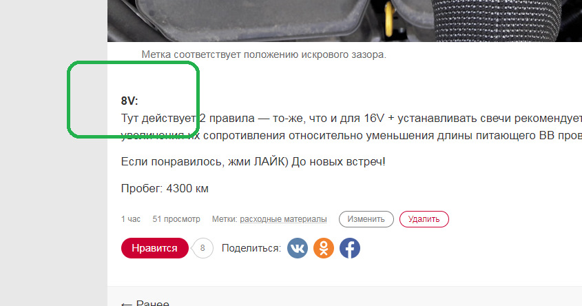

8V:
Тут действует 2 правила — то-же, что и для 16V + устанавливать свечи рекомендуется в порядке увеличения их сопротивления относительно уменьшения длины питающего ВВ провода. Это актуально для всех авто с одним или несколькими удаленными модулями зажигания.

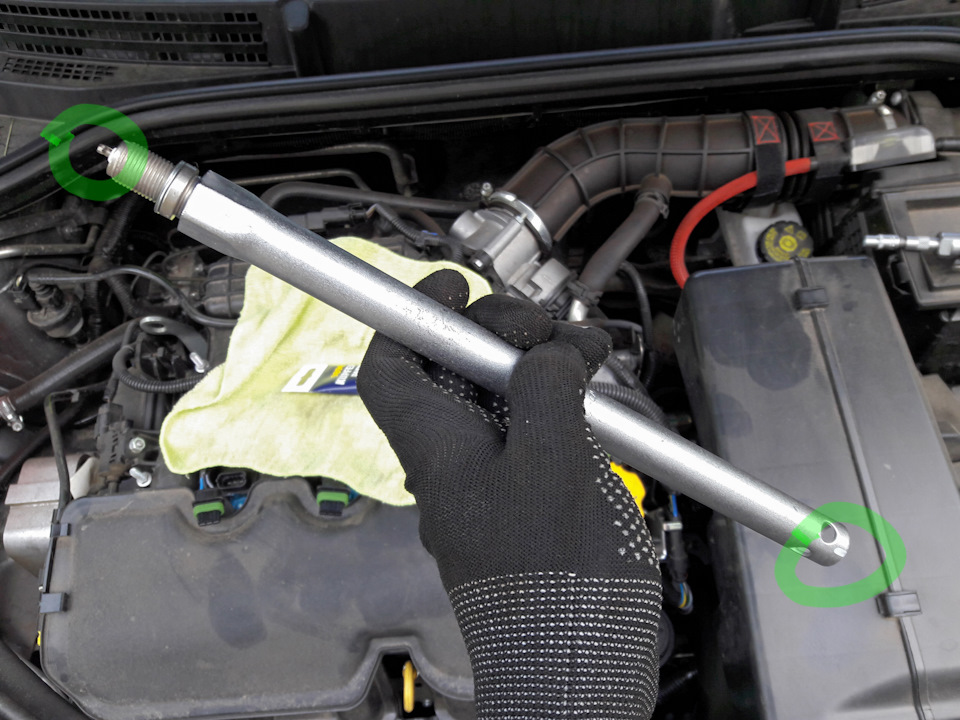

Ключ свечной ДЕЛО ТЕХНИКИ 16мм х 280мм с резиновой вставкой №547216

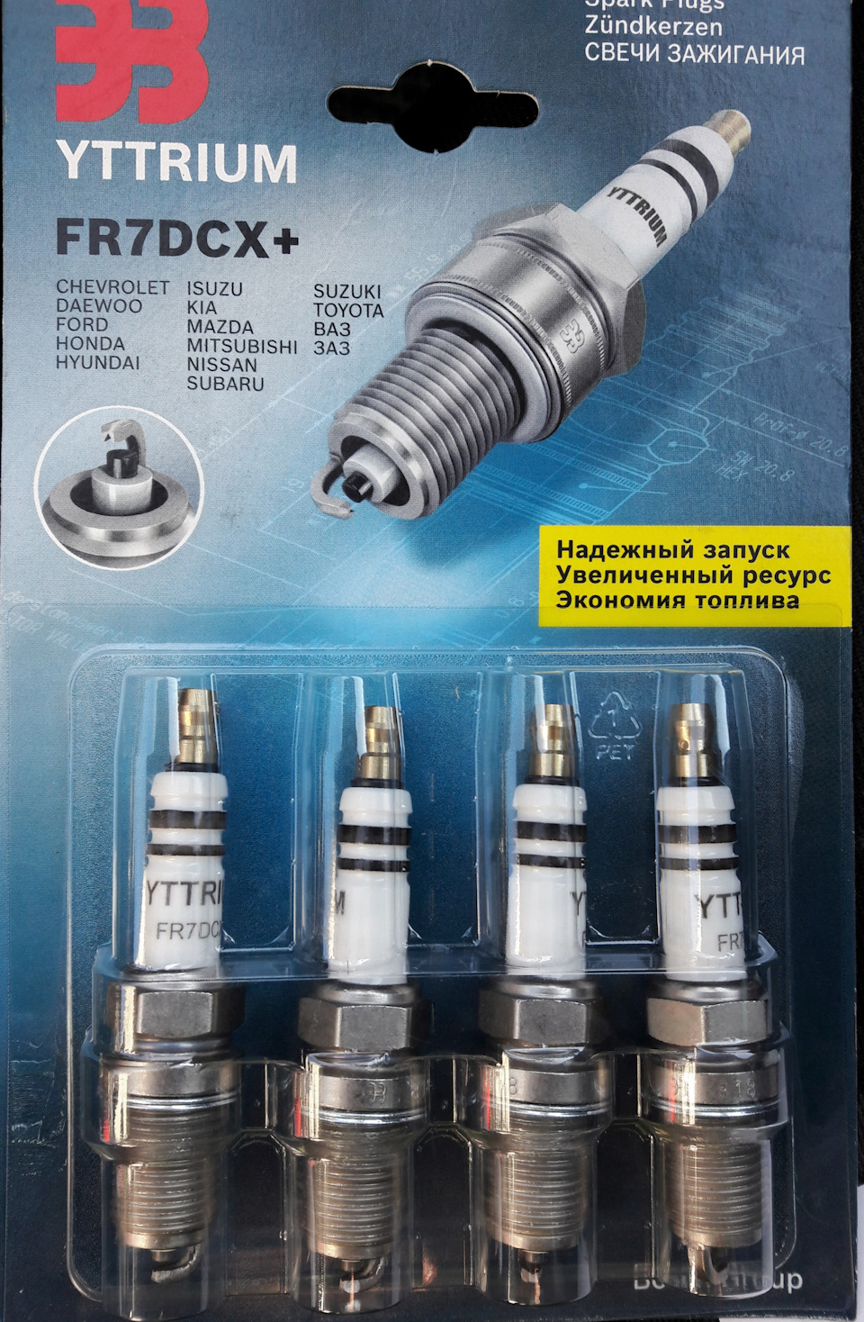

Хм, я покупаю ЭЗ в блистере, по сути тот же бош. я доволен, вот только зазор надо у них с новья посматривать.

это в блистере такие?На 8кл калину мне нужно, там только не ЭЗ Yttrium (F)R7DCX+, а ЭЗ Yttrium (W)R7DCX+?
А А17дврм пробовали?их все хвалят, говорят не хуже!
это то о чем вы говорили, orel.metro-cc.ru/category…sch-group-yttrium-wr7dcx?
По 8кл. Не подскажу, но я на свою гранту ставил свечи для шестнаря, разница только в размере гайки на свече. На 8кл. 21мм нужен рожок. Зазоры на свечах одинаковые у обоих моторов.
да про ключ я в курсе.сам ездил на 16кл свечах.Я про сами свечи.
Bullock
Зазоры на 8 и 16 кл. двигателях разные.
Теоретически-должны быть разные, спору нет, но распаковки свечей ЭЗ говорят об обратном😁 ЭЗ по-умолчанию зазоры пляшут(((
Machsp
а17дврм без иттрия
а почему без иттрия именно?они хуже на 8кл?
С итрием не бывает а17шек же.
в том и фишка, бывают оказывается, только название чуть иное.бош групп, но это ЭЗ!И они очень редкие, у нас фиг купить, только в метро заявлены и то не факт что есть…
orel.metro-cc.ru/category…osch-group-yttrium-wr7dcx
Да брось, они на всех онлайн-магазах есть же. Только там маркировка не а17дврм, а бошевская
ну так я про розницу имел ввиду, а не инет!
Маркировка да бош.не а17, но если завод один ЭЗ, то одно и тоже!А есть бош в др упаковке, без маркировки ЭЗ, вот они стремные!

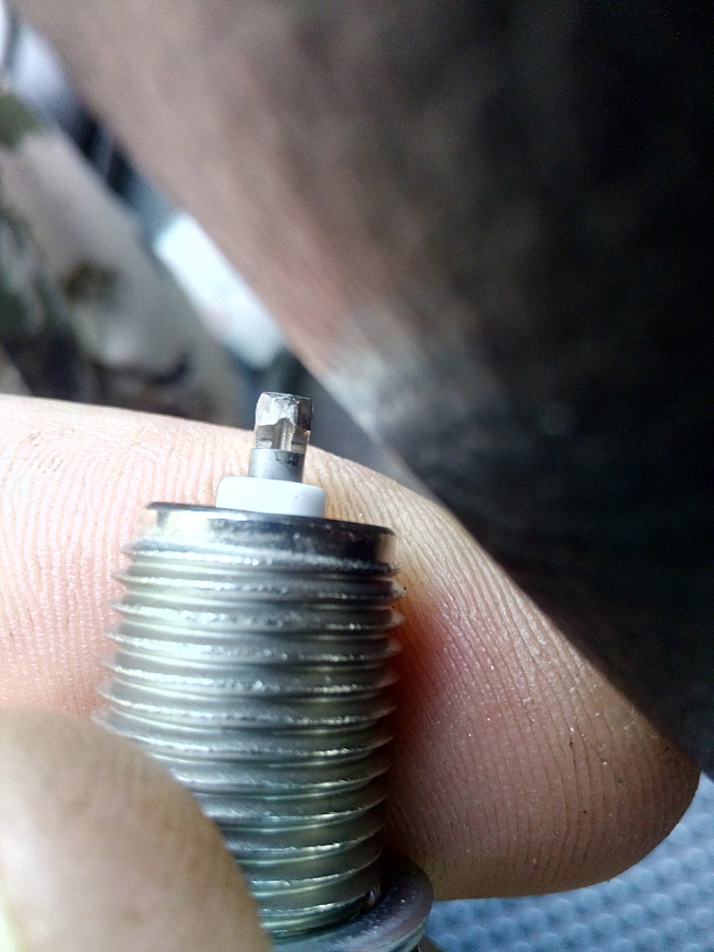

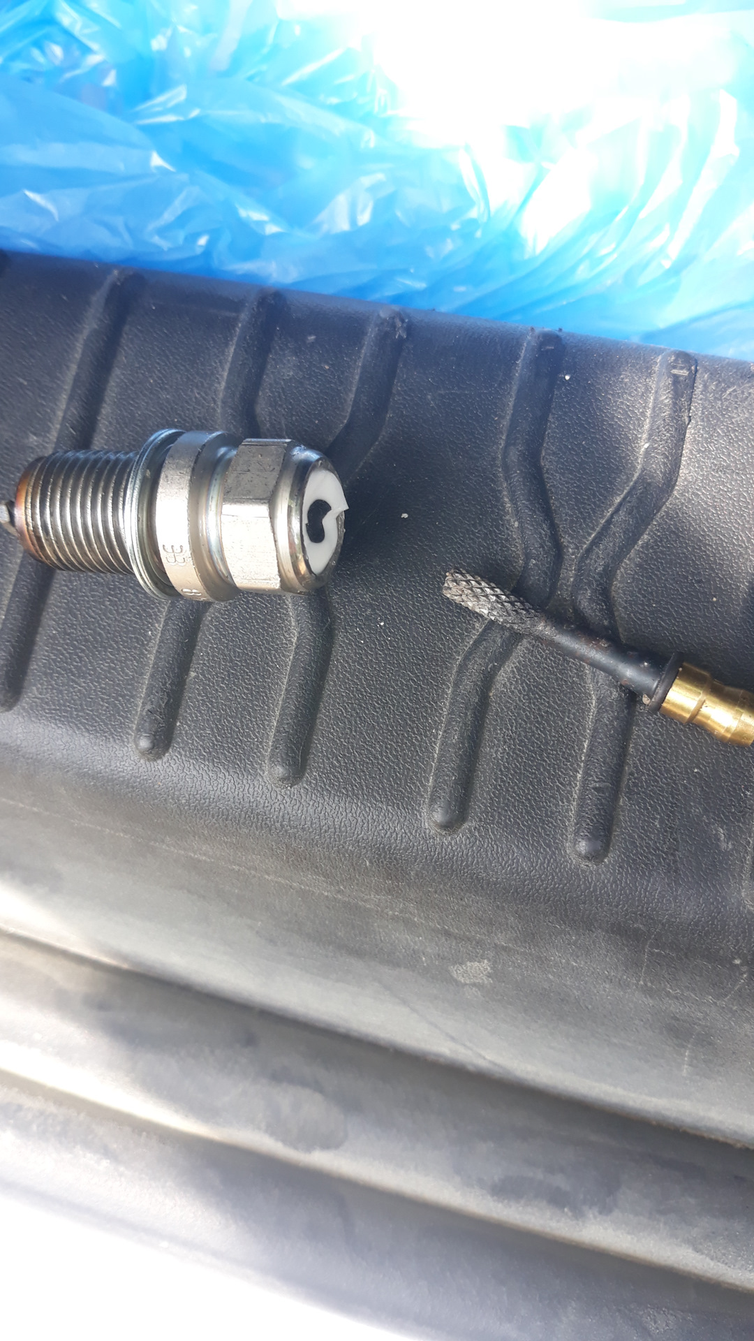

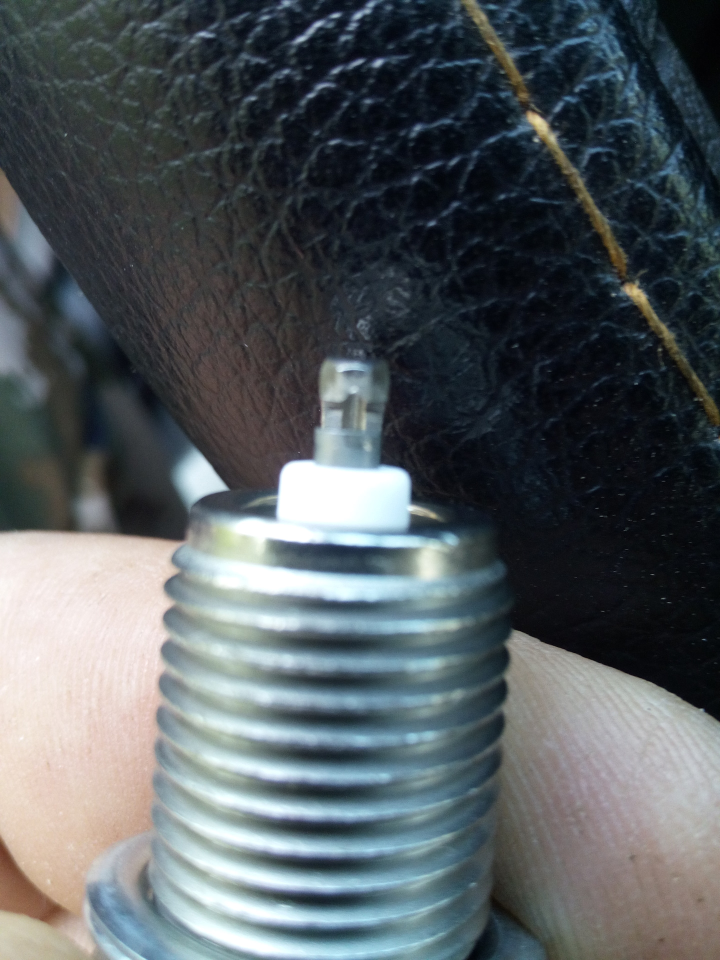

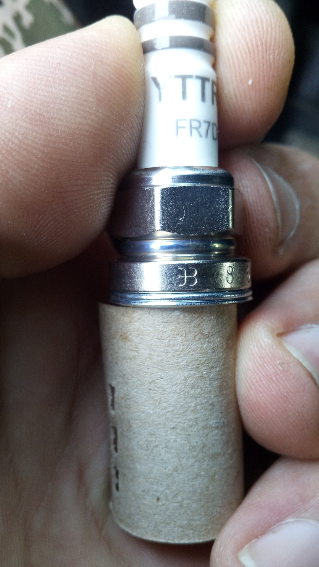

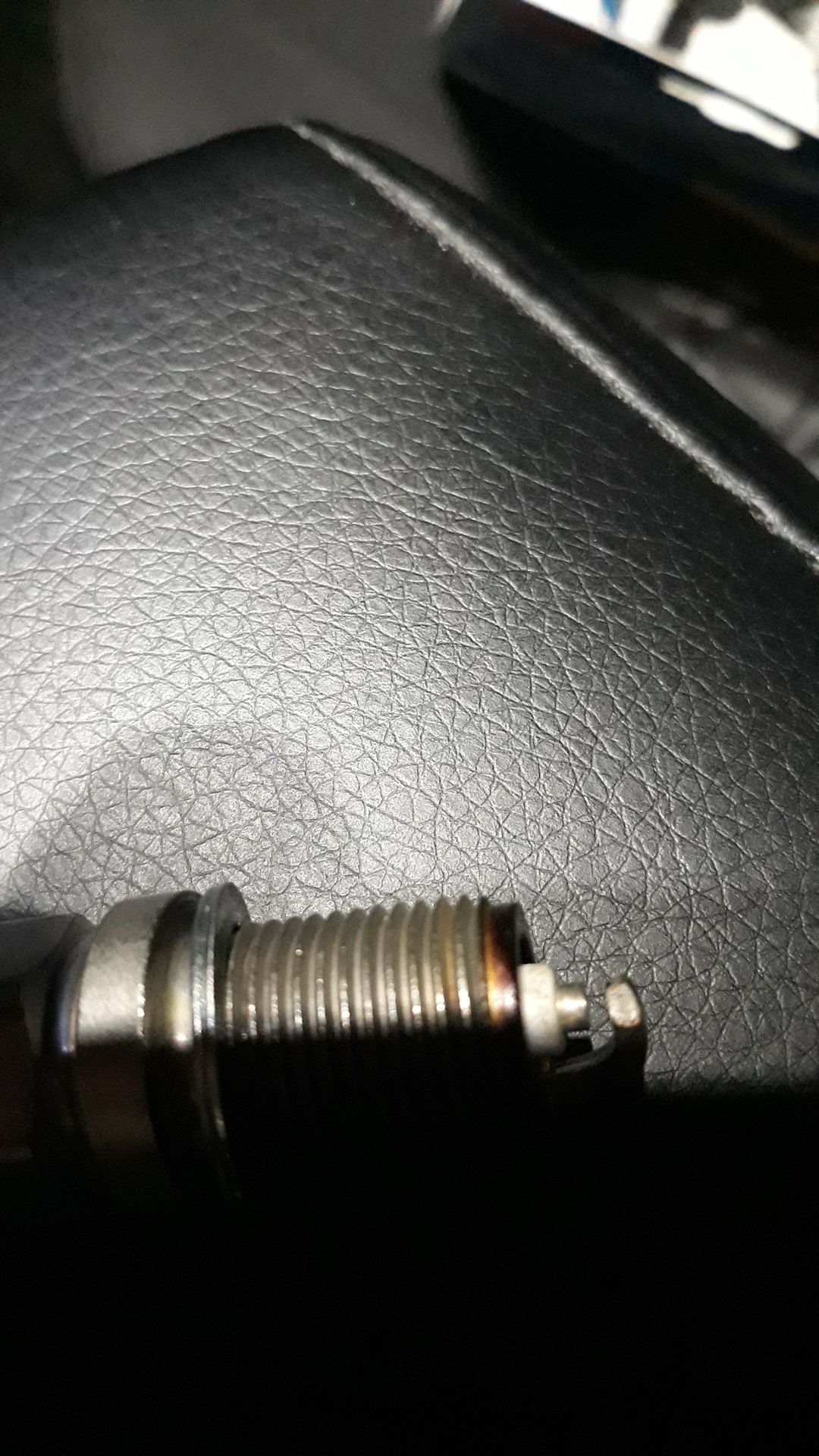

Братиш, глянь пожалуйста на эти свечи, что торзают смутные сомнения.
,я заказал на автодоке такие же свечи, центральный электрод бронзового цвета(у вас черные) и сопротивление 8…7 ком, это плохие свечи или подделка?
Не видел, чтоб они такие выпускали. отправьте им фото на почту. Самому интересно. У моих-да, электрод черный.

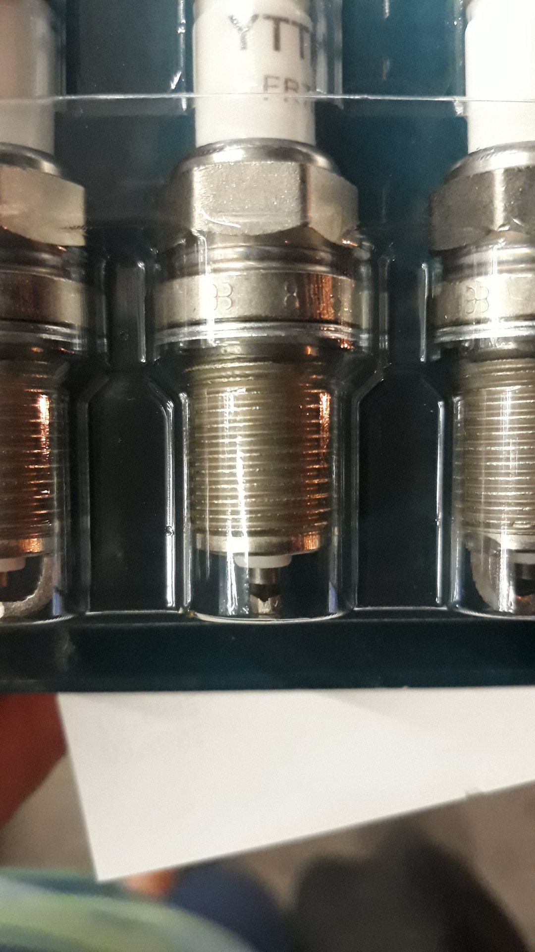

Только что купил сейчас, а вчера купил покажу фото, как сниму завтра утром, так как мотор горячий. На горячую менять нежелательно
Эти сто пудов оригинал
Снятые, цвет по фото трудно передать, как будто латунь цвет
А не возможности их распилить? Интересно какой электрод внутри
Распилить? Не знаю как, проще молотком разбить керамику. Я щас в пути из Москвы в Волгоград. Завтра посмотрю.

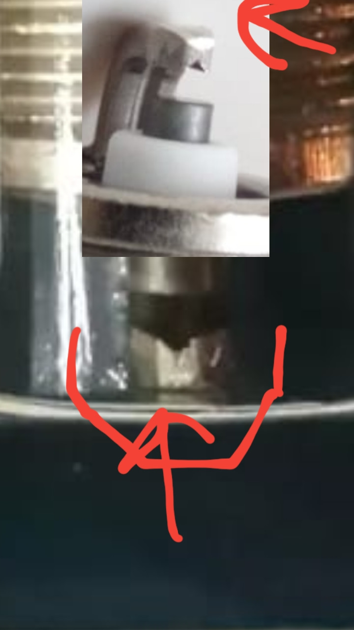

Электрод белый и сопротивление от 8 кОм, (на подделке отрицательный электрод со слабо выраженной формой "u", а новый я померил, все чётко по 5кОм и с глубоким вырезом "U" и острый…
Да, все верно, у оригинала четкий острый V вырез на боковом электроде. Отличный вам повод сделать интересную запись в БЖ)

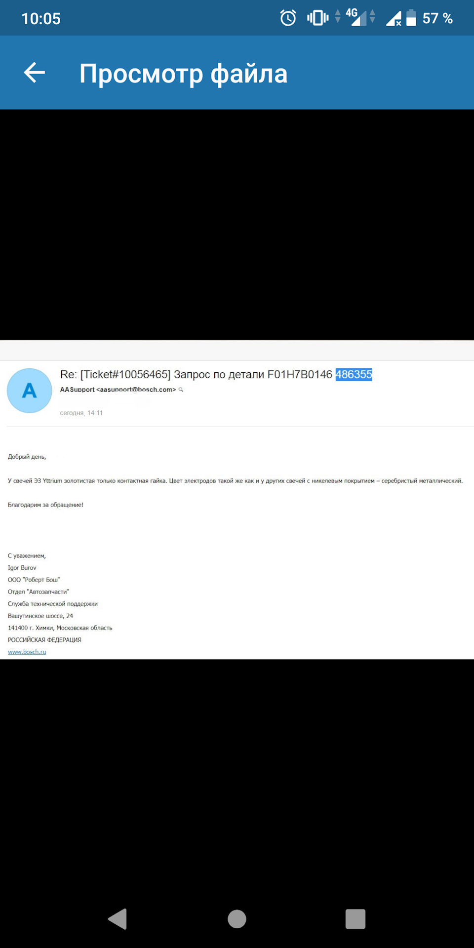

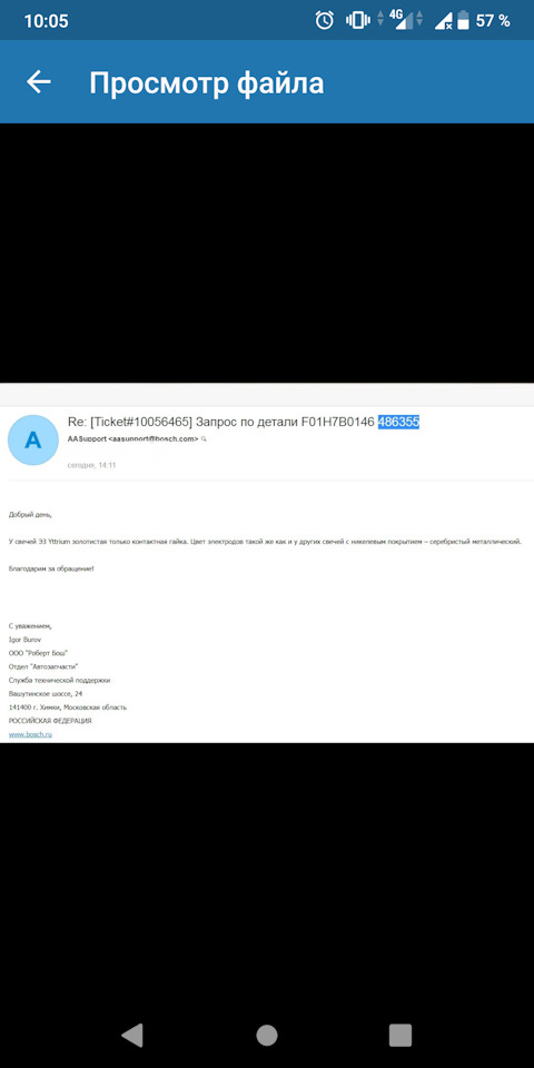

Вот ответ Производителя по цвету электрода. Золотистый — не подделка!
Сумасброд… И еще сопротивление 7…8 ком? Не моя свеча,
Есть похожая свеча FR7DC+ отличается зазором, 0.9мм, сопротивление четко 4 кОм и цвет электрода черный. Правда, бош. Работает лучше без пропусков

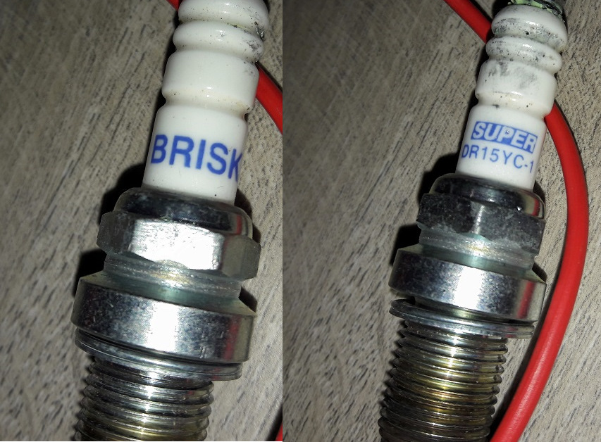

Сопротивление свечей должно быть от 2 кОм до 10 кОм. Просто бриск говно, купил, поставил и выкинул на следующий день.
в советской мурзилке по ДВС читал, что у резисторных свечей сопротивление должно быть от 5 до 7 кОм. про 10 очков тоже видел на форуме, но, слабо верится в эту цифру.
Это для трамблерного зажигания, там энергия искры ниже чем на современных системах зажигания.
Я в курсе только про зазор 0.7-0.8 рекомендованный для карбов, а не 1.0 как на наших инжекторах)
Для этого и зазор меньше, что энергия ниже. Сам по себе резистор нужен только для подавления шумов и наводок в сеть, без него тоже можно, но современный авто напичканный электроникой охренеет.
IgorRV
Знакомый на 14ке рассказывал, что по 40 тыс км. на брисках катался.
Кататься и я мог на брисках, только разница с денсо была заметна. Денсо работали, когда бриск дёргали мотор
