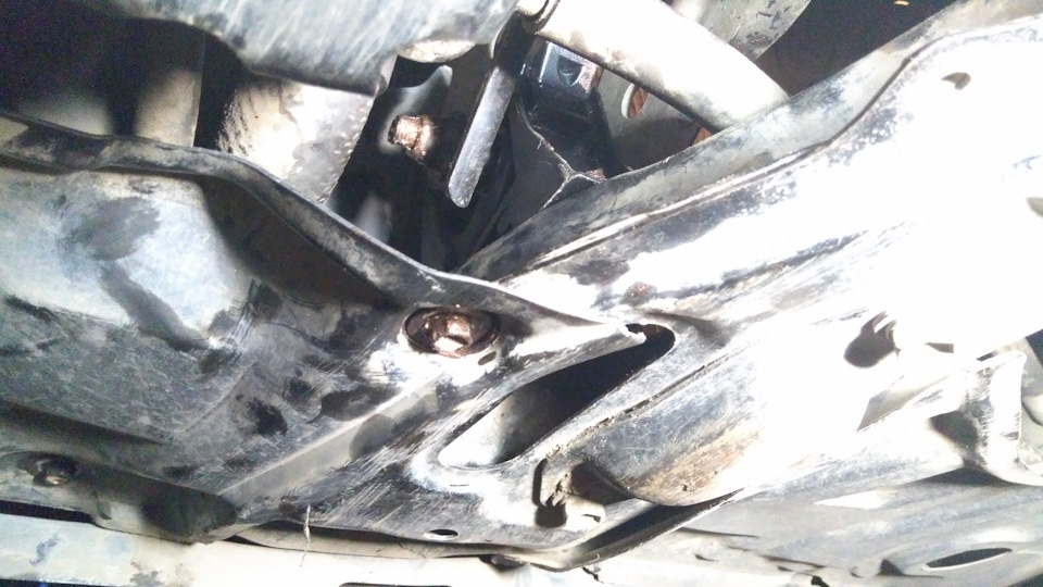

Заехал вечером в гараж и быстренько за час поменял.
1) Немного поддомкрачиваем двиг. Далее выкручиваем 4 болта и отгибаем защиту
2) Далее трещеткой и держа ключом выкручиваем болт
3) Откручиваем 2 болта, держащих подушку
4) Потом есть 2 варианта (даже 3, но снимать вентилятор радиатор вообще не удобно) — либо открутить кронштейн от двига и вынуть вместе с ним подушку, либо открутить передние болты подрамника, отогнуть его и просто вынуть саму подушку. Я пошел по второму пути.
5) Меняем старую подушку на новую и собираем в обратной последовательности. У меня ушел час. И то долго, потому что когда обратно собирал — промазал все болты медной смазкой, чтобы в следующий раз тоже отвернулись.
В итоге: дрожание руля ушло. Посмотрим сколько продержится эта подушка. Ей на замену куплю уже скорее всего оригинал, т.к. аналоги ходят, обычно, очень не долго.

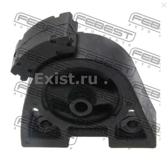

Купил я подушку, как вы говорите но только оналог, там немного другая соосность и расстояние между отверстиями, пришлось чуть чуть рассверлить подрамник, чтобы прикрутить, и мне кажется что мотор теперь немного не естественно расположен в пространстве. Febest TM103 ПОДУШКА ДВИГАТЕЛЯ ПЕРЕДНЯЯ 4AFE/5EFE/7AFE, шт
Какая-то не такая подушка. У неё нет резинового хохолка. У Febest аналог подушек идет TM-AE115F и TM-AE109FR. А по каталогу TM103 идет на Карину / Калдину / Корону на двиг 5EFE. Там действительно другая подушка.
motobon
Какая должна быть (ориг. тойотовский артикул 12361-16270)
motobon
Какую поставили. Разница, конечно есть. Тойотовский артикул её 12361-16210

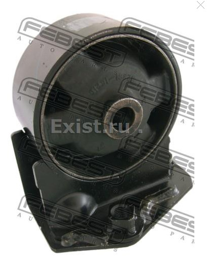

А кривая и под круглый сайлент взаимозаменяемые?
Ну, как видно, у меня взаимозаменились ))
motobon
Погуглив немного, узнал интересную вещь. На замену идет подушка 12361-15181, которая на фото выше вытянутая! Нормальных аналогов нет, оригинал можно заказать рубля за 3-4. Но! Есть подушки от полноприводных версий. которые выглядят как на последнем фото круглыми — они, говорят, ходят очень долго (даже аналог). У них артикул 12361-16270. Но они вроде как на 4/7a-fe. Надо подумать, может попробовать летом взять и поставить ))
