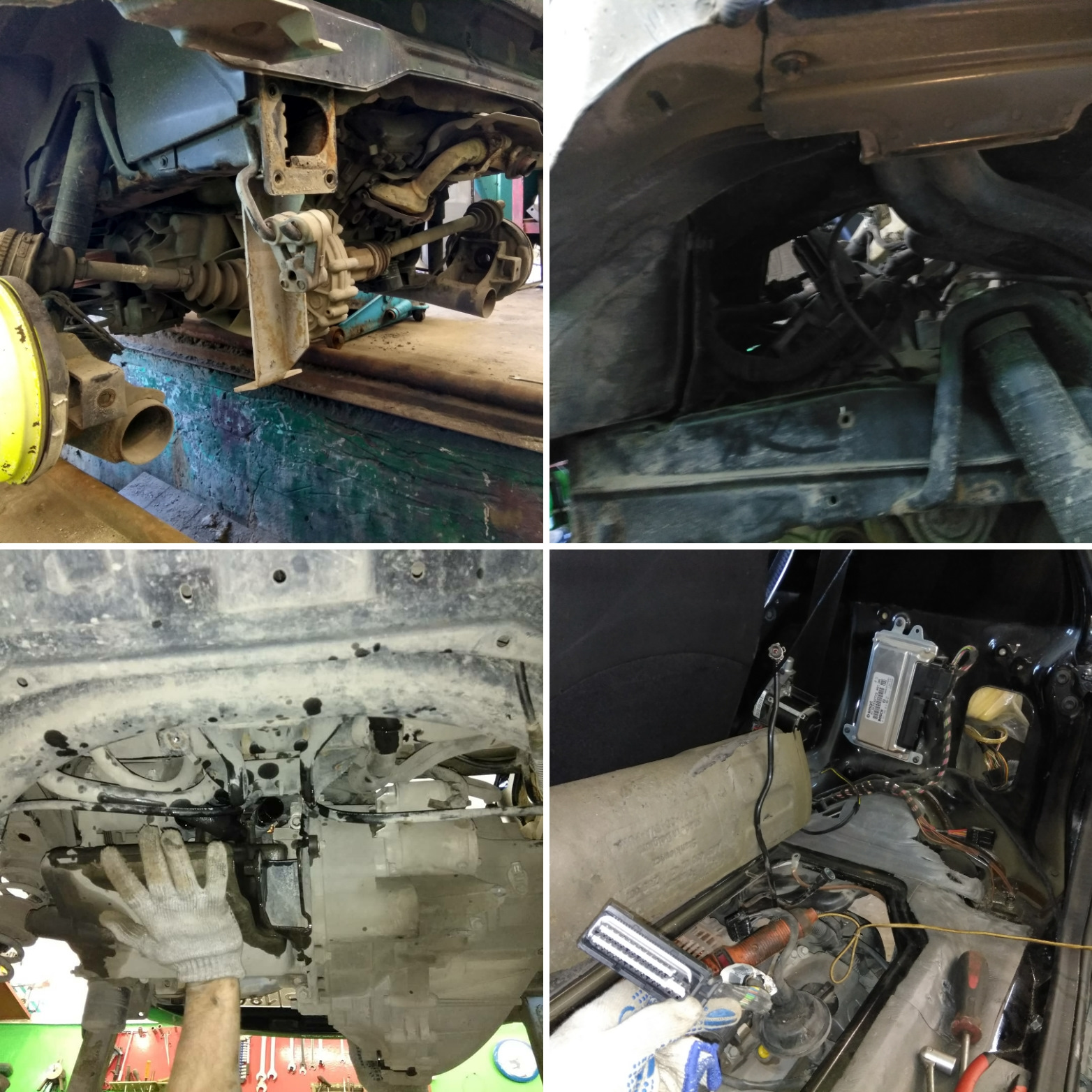

А тут как раз и Михаил Bars161 не в отпуске, и у меня денек есть свободный в аккурат перед выездом… В общем — в назначенный день, в назначенное место как говорится… Попал Хомяк к хирургу на стол и понеслась
Самое муторное в "операции", это подготовка и завершение, т.к. очень много мелких нюансов, плюс полное отсутствие каких либо рекомендаций или инструкций… Хотя по сути — все как обычно :) Разбираем "зад", воздухозаборник долой, "фишку" от "мозгов" и сигнализации не забыть
После чего зовем Кирилла Kirill-G и Марса MarsQuattro, которые очень вовремя оказались в нужном месте, выдергиваем привода, сливаем "охлаждайку", аккуратно отключаем кондиционер и подачу топлива (тормоза в нашем случае не требуют никаких вмешательств), откручиваем подушки и "роняем" двигатель вместе с коробкой
Снимаем компрессор кондиционера и переставляем его на новый движок, натяжитель с ремнями сразу туда-же и переставляем сцепление с коробкой и самое смешное — нарезаем резьбу под болты подушки :)))) после чего вешаем двигатель на место
За тем зовем еще одного "врача" Артема sotmel, который будет помогать выводить пациента из наркоза "волшебными" новехонькими "спец.инструментами" :)
Пациент при этом будет долго упираться, держать воздушные пробки везде где столько сможет, потом будет отказываться обучать сцепление, но в итоге закончит выделываться и мирно заурчав новым моторчиком побежит заправлять кондиционер, т.к. все остальное в нем уже залито и работает :)
На всю операцию у нас ушло 12 часов… Да, не совсем так, как делают остальные, выкатывая "телегу", но зато не пришлось еще и с тормозами "прыгать" :)

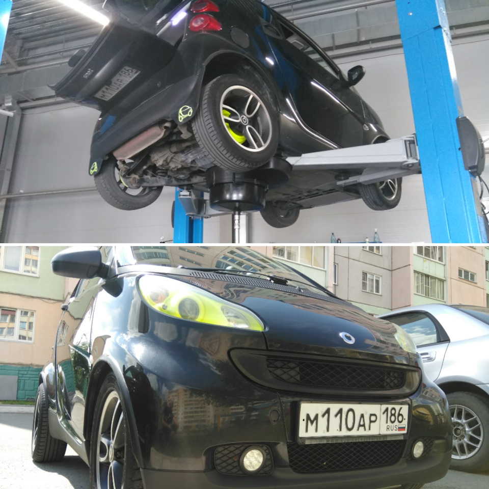

Ну и сразу же — завтрак и бегом на смену масла, а также на мойку, чтобы местные воробьи не устроили "автопати" капоте, как пытались сделать вороны на заправках :)
