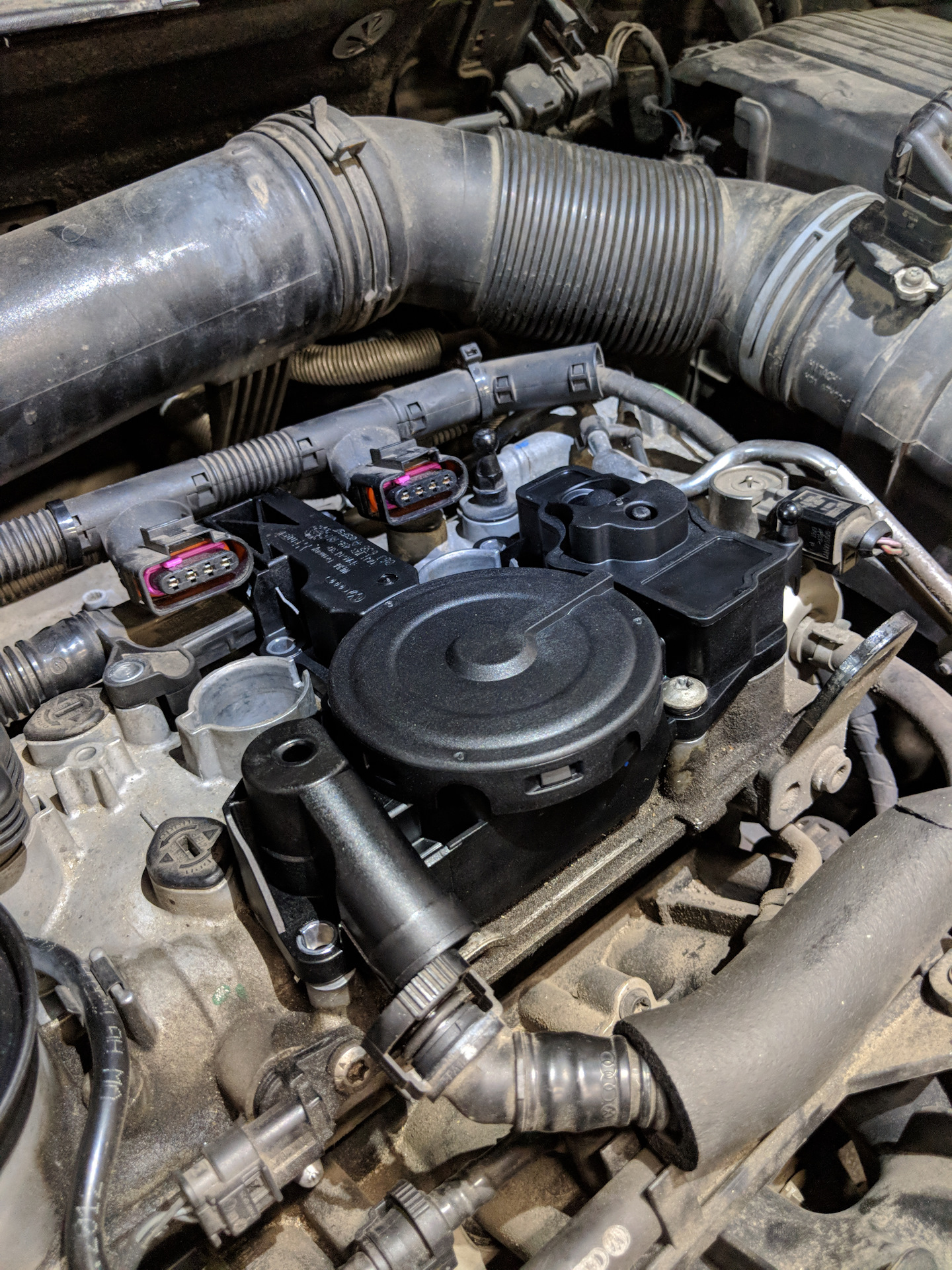

Я прошлом посте о ТО 120k я показал что бывает при выходе из строя маслоотделителя — а именно попадание масла в впускной тракт. Не очень хорошее дело и тогда мы решили маслоотделитель заменить.
Заказали 06H103495AH и когда он приехал — я покатил в сервис.
Номерок на детали
Демонтируем старый, снимаем катушки зажигания с 3 и 4 цилиндра, иначе его не снять
Сняв старый почивший маслоотделитель можно оценить состояние распредвала и степень загрязнения в моторе
Не зря меняю масло часто.
Далее обезжириваем посадочную поверхность, ставим новый маслоотделитель и подключаем его.
Ну вот и все, протягивает болты и запускаем мотор, по времени все заняло не более 20 минут.
За фото прошу прощения — снималось на телефон =) Всем хороших дорог.

И масло перестал есть?
И не ел, я мог долить грамм 300 по ошибке иногда. Сейчас 320к и снова не ест)

До этой замены менял его ? Или это первый раз
Поменял ранее на 60k пробега по такой же причине. Ходят они обычно 45-55 тысяч.

у меня пробег 225000 км ни разу не менял маслоотделитель, купил и лежит в гараже . расход масла 500 мл на 10000 км пробега
У меня масложор нереальный.интреесно поможет ли замена маслоотделителя…
У меня масло не ест сильно, в пределах 500г на 5к пока что. А пробег какой, какое масло льешь и как часто, машина покупалась новая или б.у?
бу 2010г, 117 тыков, 500г на 400км, масло castrol edge 5w-30.
Если б.у. то пробуй раскоксовать, посмотри задиры эндоскопом, или готовься к боли(
А что со старым? Какое было разряжение в мБарах, что решили заменить?
Даже не заморачиваюсь с подобными глубокими вещами, видно хорошо по грязнючему патрубку, там есть фото в посте про ТО 120k. На замытом и чистом после поездки сразу выступало масло, хоть и немного.

Спасибо. Это я и имел ввиду. А болты новые заказывались или на старые посадил МО?
Ну в идеальном раскладе надо менять, но я оценил их состояние и решил не менять пока что.
Ставятся туда N10725401 болты M6X20, 9 шт. Стоят по 30р, продаются пачками по 10шт.
Вместе с МО прокладка идет? Или отдельно заказывать?
Там нет прокладки как таковой. На самом МО в канавке есть резинка, вот она и выполняет роль прокладки, идёт вместе с МО комплектом.
