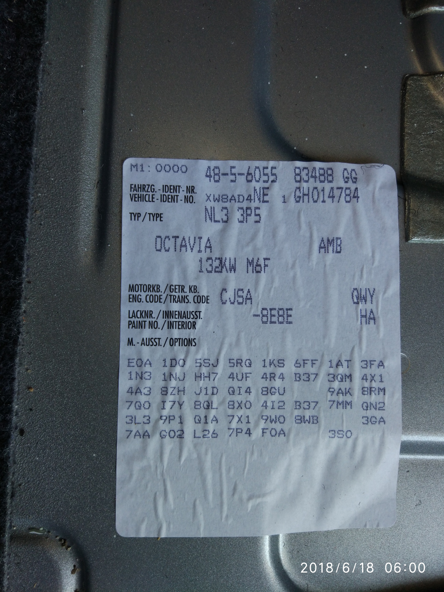

Рано или поздно все автовладельцы сталкиваются со сколами на ЛКМ своего авто.
Что делать в данной ситуации? Либо подкрашивать, либо забить.
Если Вы все таки выбираете первый вариант и хотите сами подкрасить, то этот пост для Вас.
Что бы узнать код краски необходимо снять пол в багажнике и в левом верхнем углу найти этикетку с информацией о машине.
Там находим графу "PAINT NO" Это и будет код краски. У меня серебристая
Самый простой способ подкраски: обезжирить место подкраски, подкрасить, дать высохнуть. Покрыть лаком площадь большую, чем само место подкраски.
