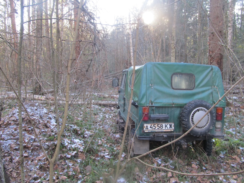

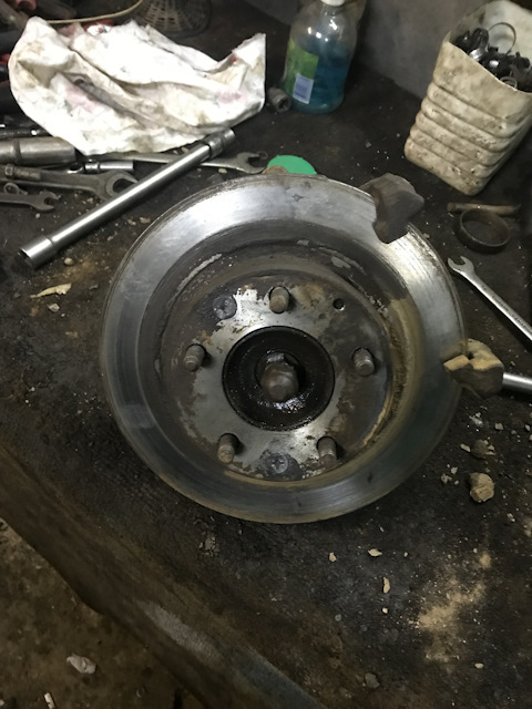

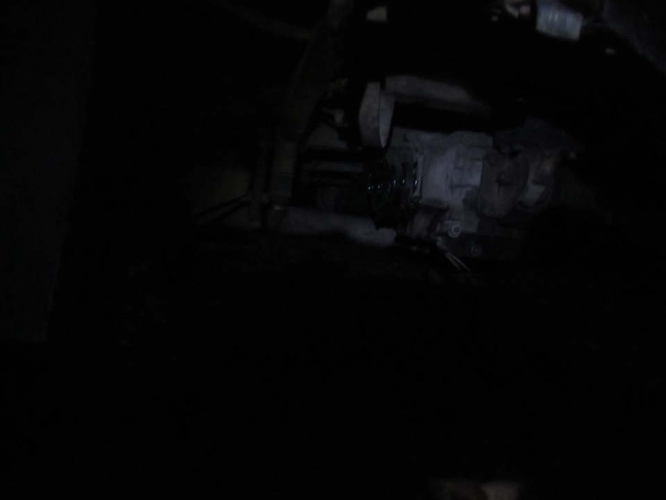

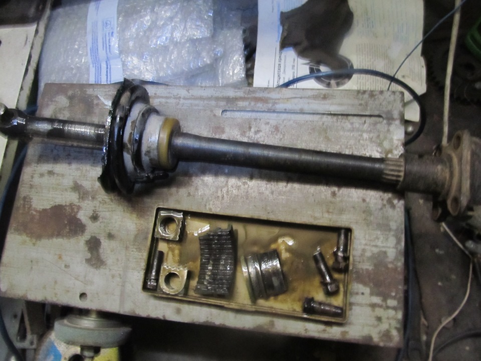

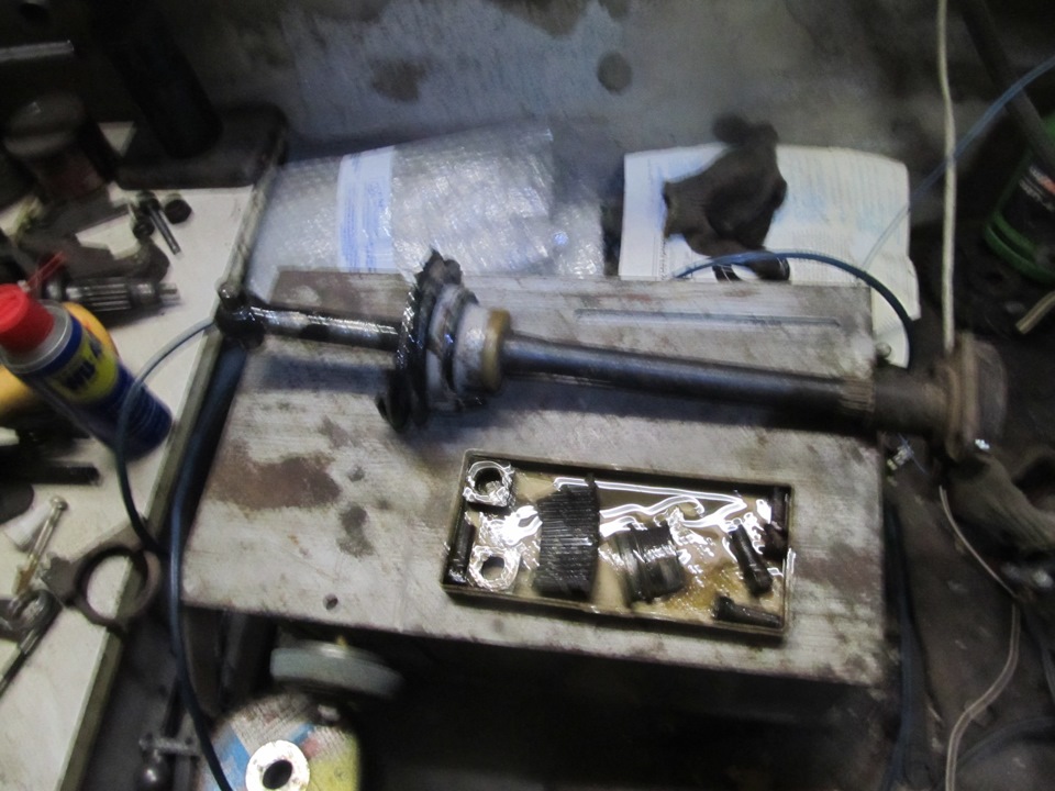

блокировкой надо аккуратно пользоваться! у меня так тоже было только еще боковую крышку сломало и саттелит!
Я блокировку не включал если только сама включилась когда дрова ложил, есть ещё предположение что полуось вышла и сухарь выпал и попал под муфту.
genius001
А какая причина поломки блокировки была? У меня тоже крышка треснула, муфта включения блокировки сломало, на ступице зубья выкрошились, вилку согнуло.
Забыл выключить на твердом грунте
Спасибо! Понятно.
Да я вроде её и не включал а может включилась когда дрова загружал а я не заметил.
всё таки наверно не надо включать блокировку, когда машина слишком нагружена
