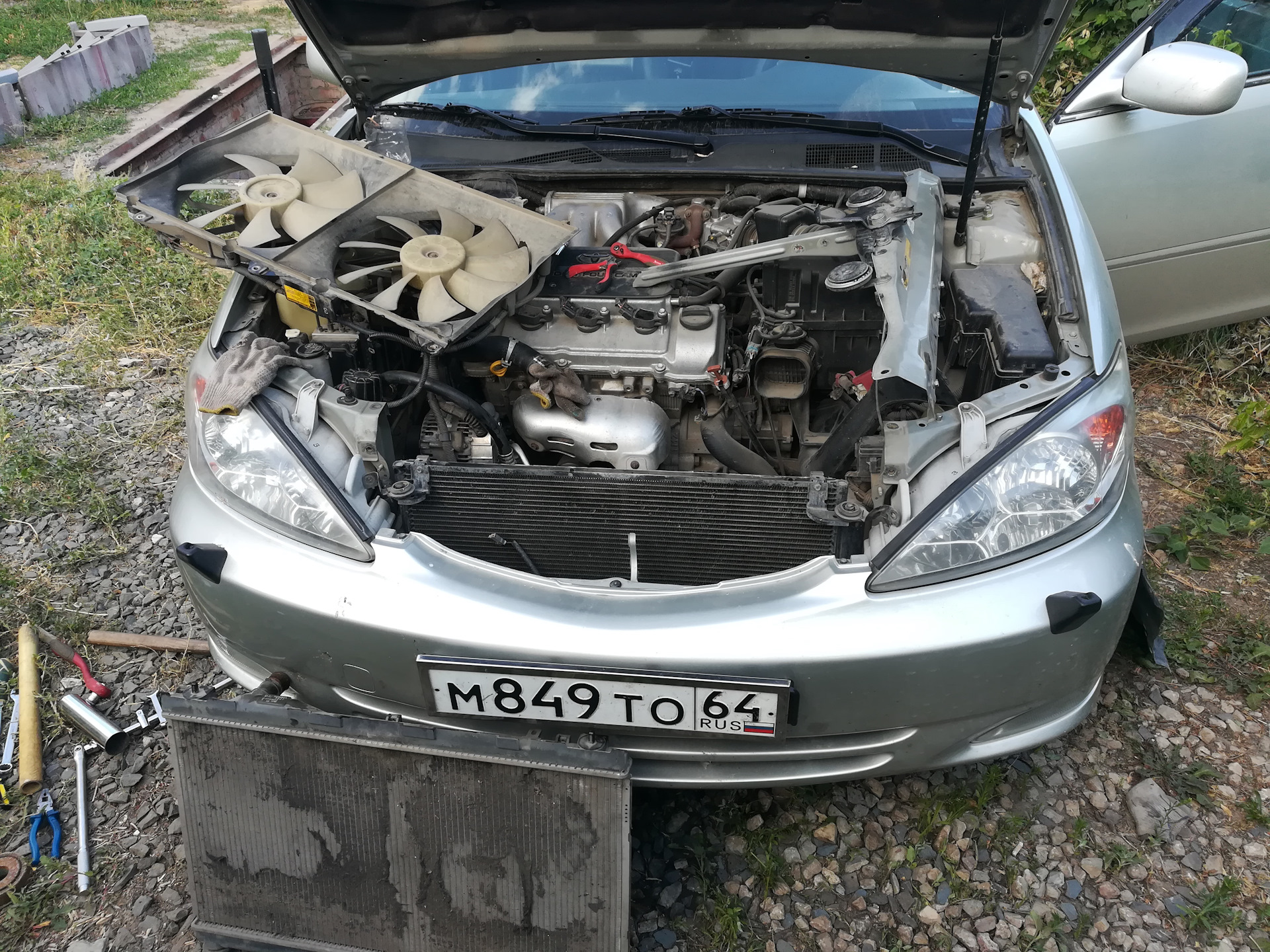

Радиатор конечно же можно почистить не снимая с автомобиля, но это не наш метод.
Первым делом сливаем антифриз (если он не был слит) и стягиваем и глушим шланги охлаждения масла коробки, предварительно запасаемся затычками (сверло или болт или чтото, что не даст вытекать маслу из коробки, а так же кусок шланга, для соединения штуцеров на радиаторе между собой).
Аккуратно сжимаем усики хомутов патрубков радиатора (сам хомут конечно же при этом разжимается) и защёлкиваем их в сжатом положении (там есть специальный усик для этого), так хомуты не будут сжиматься и снимаем патрубки с радиатора.

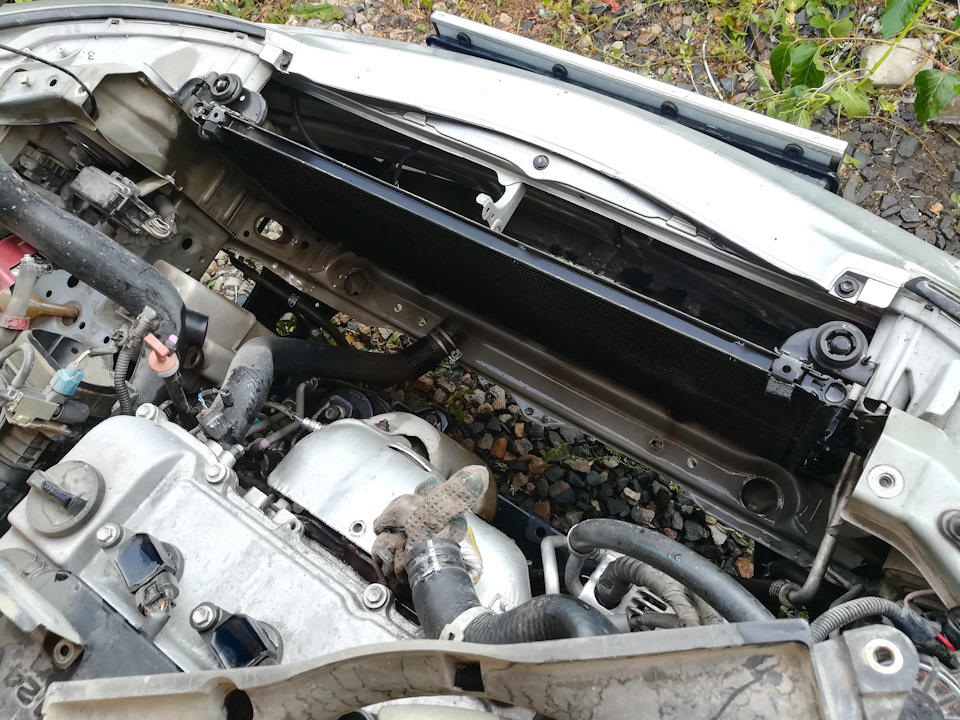

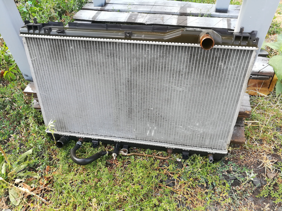

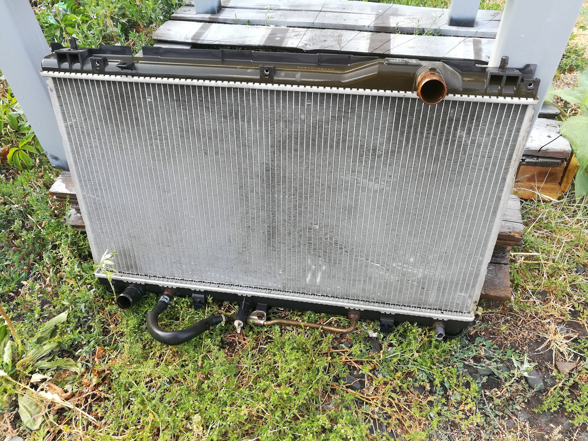

Снять радиатор очень просто, достаточно открутить 4 болта на "телевизоре" и ещё три, которые крепят замок капота, отодвигаем открученную часть телека всторону.
Далее откручиваем две гайки, которые крепят радиатор кондиционера, так будет удобнее вытаскивать радиатор.
Откручиваем три болта, крепящих вентиляторы охлаждения к радиатору и немного приподняв, убираем вентиляторы в сторону.

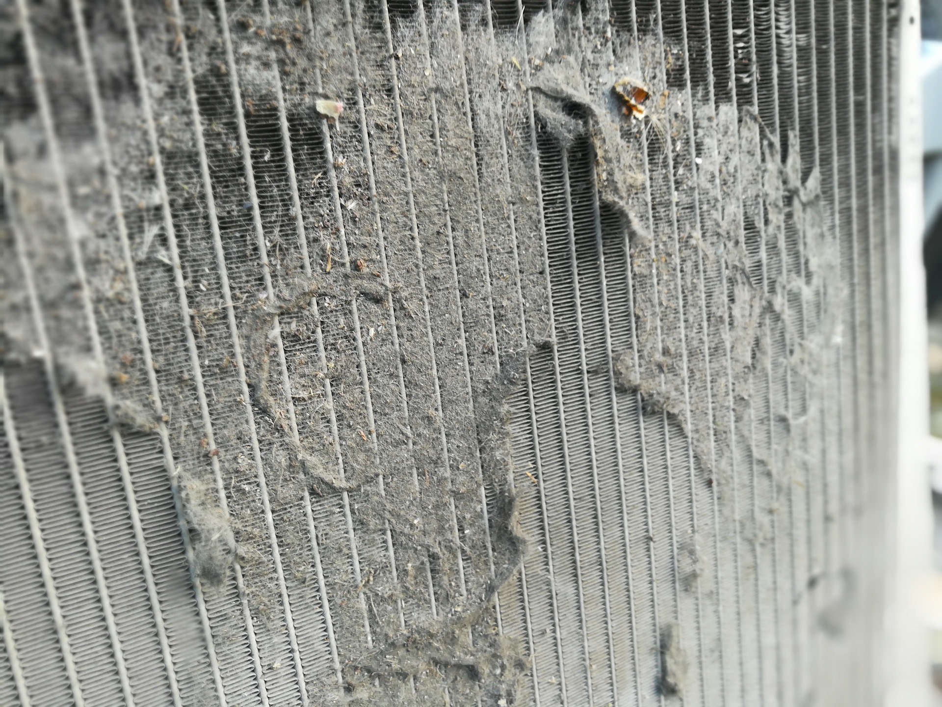

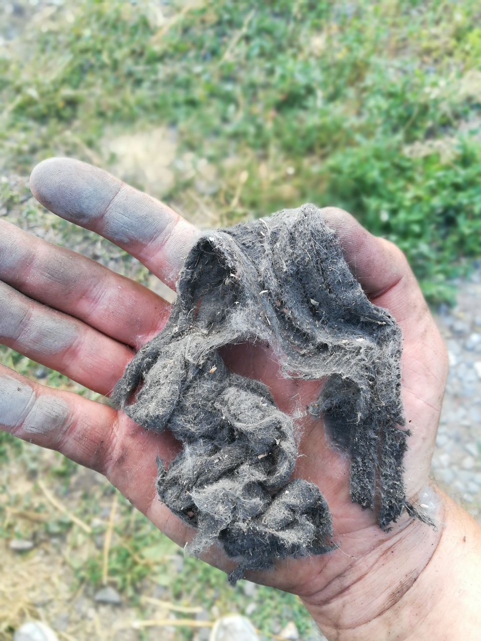

Всё, радиатор можно вытаскивать и "любоваться" войлоком на внутренней стороне.

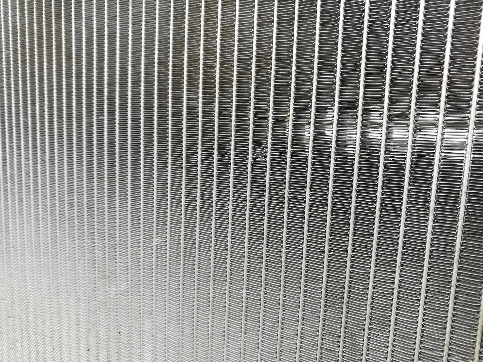

Радиатор мыл из аппарата для мойки машин (Kärcher).
Сначала просто промыл, потом промыл с автошампунем и смыл.
Радиатор стал как новый. Главное не подносить сопло мойки близко, что бы не замять соты, они довольно нежные.
Так же промыл и радиатор кондиционера, но не стал снимать его по понятным причинам :)

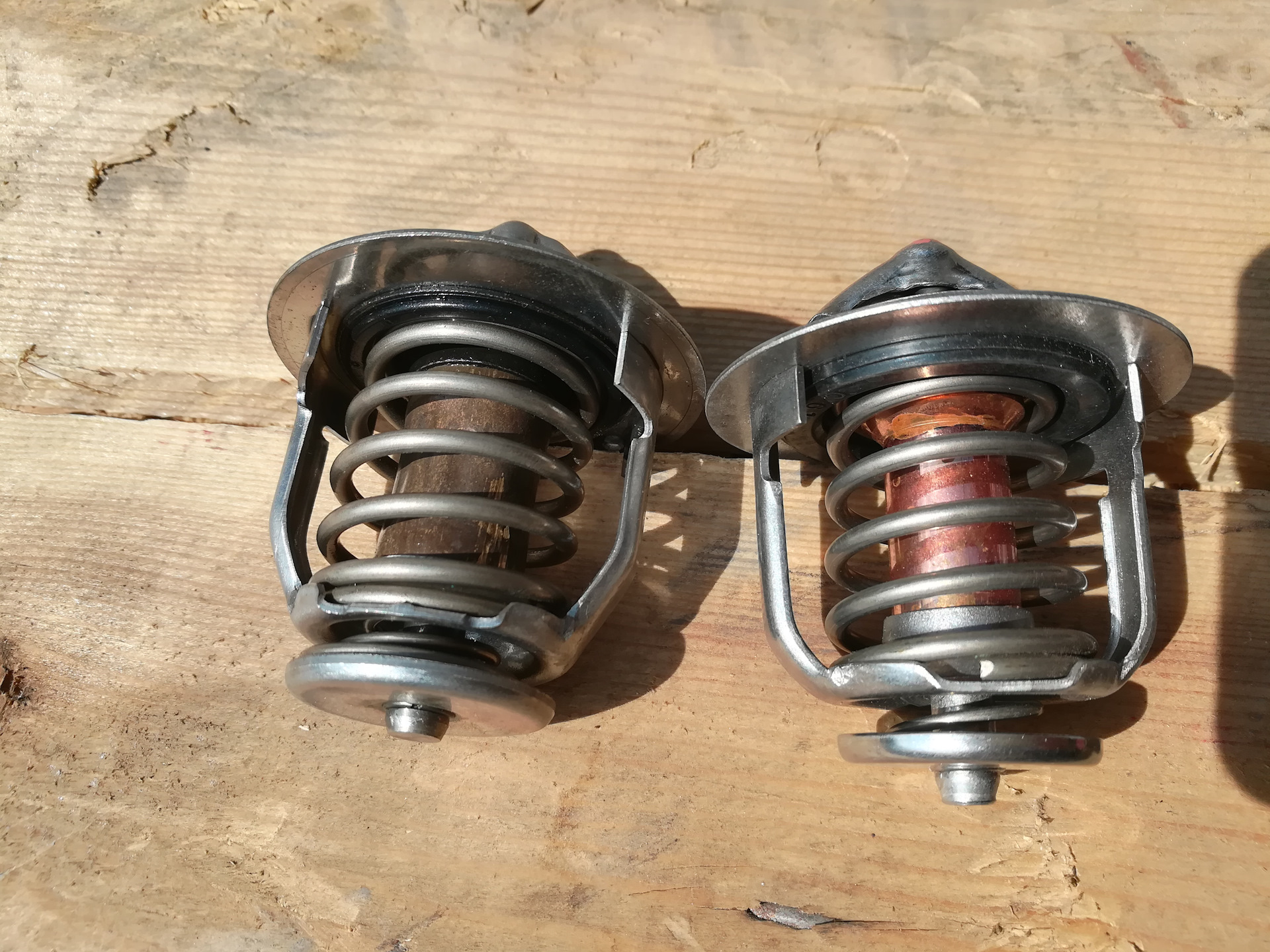

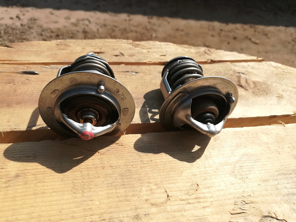

С заменой термостата сложнее в плане добраться до него и я, как всегда, не сфотографировал процесс.
После снятия старого термостат он был закинут в одну кастрюлю с новым и доведён до кипения. Новый термостат окрывается немного раньше и намного больше.

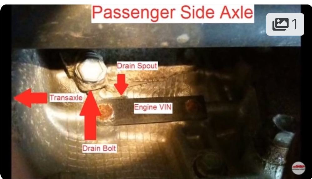

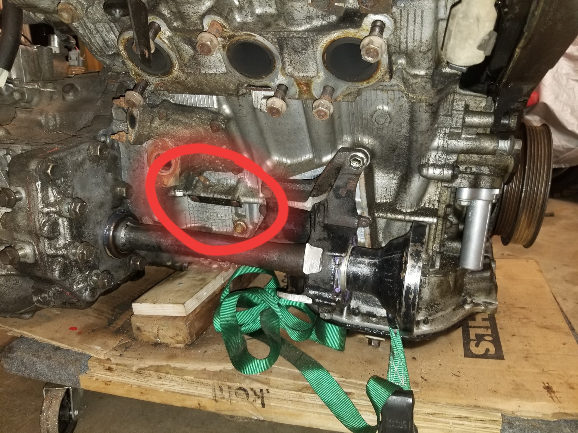

Старый с новым смешали…с блока то не слили, там по крану есть с каждой стороны…

Там болт зачем-то сделали алюминиевый, который всегда отламывается…поэтому ваши мастера и не стали его трогать.
Если просто сливать и заливать, а не промывать систему, то ничего страшного, старого останется не более 2 литров…а вот если промывать систему специальными химическими составами и не слить до конца, то беда будет, радиатор отопителя забьет хлопьями, которые начинают образовываться при смешении хим.состава с антифризом новым. Как следствие сначала становится прохладно пассажиру, а в итоге и водителю…
К сожалению, пришлось приобрести в жизни такой опыт, после нерадивого первого хозяина автомобиля.
Наши мастера это я сам 😁😁😁
Всегда сливал антифриз из трубок в нижней части машины, даже не знал о существовании болтов.
Да и не делал никогда промывание какими то средствами. Лучшая промывка — вовремя менять жидкости, а в наших условиях эксплуатации с нашими жидкостями ещё и сокращать период замены.
Очень печально, что у вас такой опыт образовался, мне повезло с предыдущим хозяином, который ездил только летом только днём и по сухой погоде.
Ну вот теперь будете знать, чтобы опустошить систему полностью, необходимо выкручивать болты в нижней части блока цилиндров

На всех v-образных двигателях так

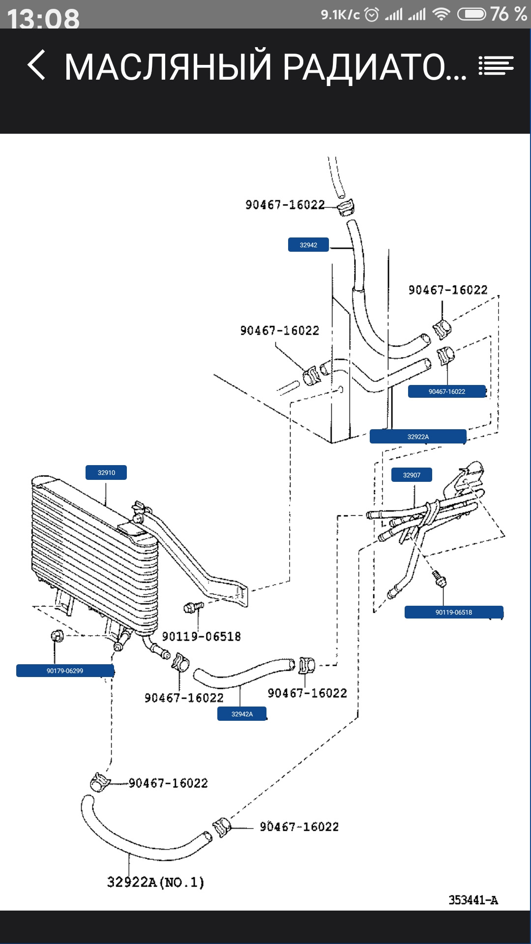

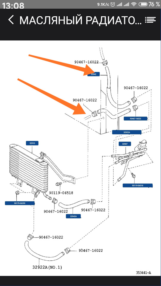

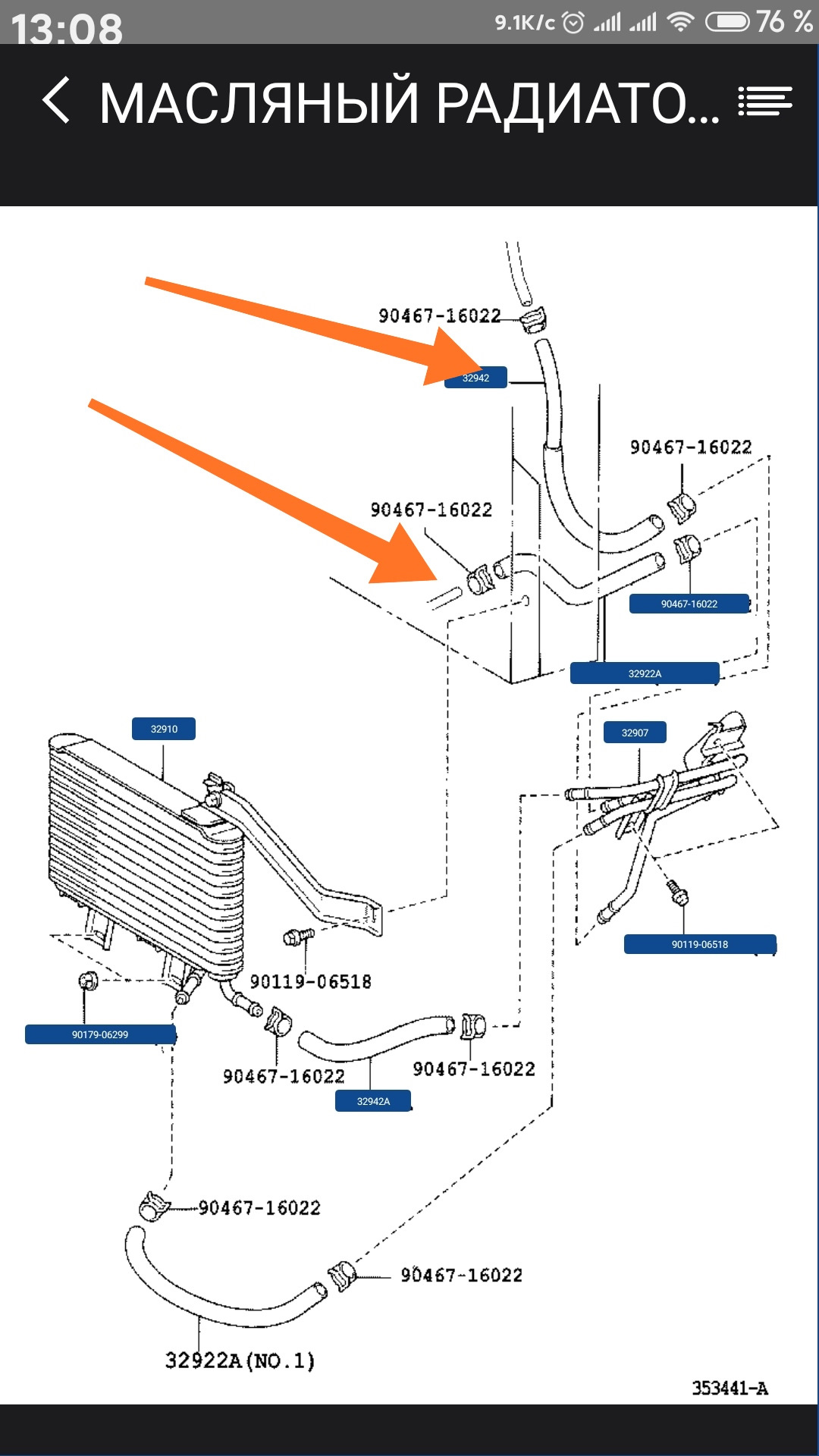

Немного не понял насчет радиатора коробки — он у трешки отдельно и стоит перед испарителем кондиционера и ничему не мешает. Что там снимать и глушить пришлось?
Сначала масляный патрубок заходит в отдельный радиатор, а потом уже идет в основной, или наоборот (не знаю в какую сторону масло движется).
Не идёт он в основной. Если только кто-то не подключил специально.
Номер радиатора: 1640020270. не нашёл фото оригинала, но аналоги все с дополнительными патрубками под охлаждение коробки. Может зависит от года выпуска?
Зависит от объема движка. У 2,4 нет отдельно радиатора и используется часть основного. У 3.0 радиатор отдельно.
На 3х литровой тоже используется основной
Interceptor083
У знакомого 2.4 мотор, тоже 5сть маленький радиатор. Маленького радиатора нет на американках
Interceptor083
На трешке два охлаждения коробки.последовательно идет друг за другомиз маленького отдельного в нижний бачек основно7о радиатора.
для меня это открытие
Когда менял масло в коробке первый раз, изучал эту тему, откуда куда идет масло
Interceptor083
А стрелосками, этотвход в основной радиатор двигателя
Ясно! Возьму на заметку! Спасибо за информацию…
