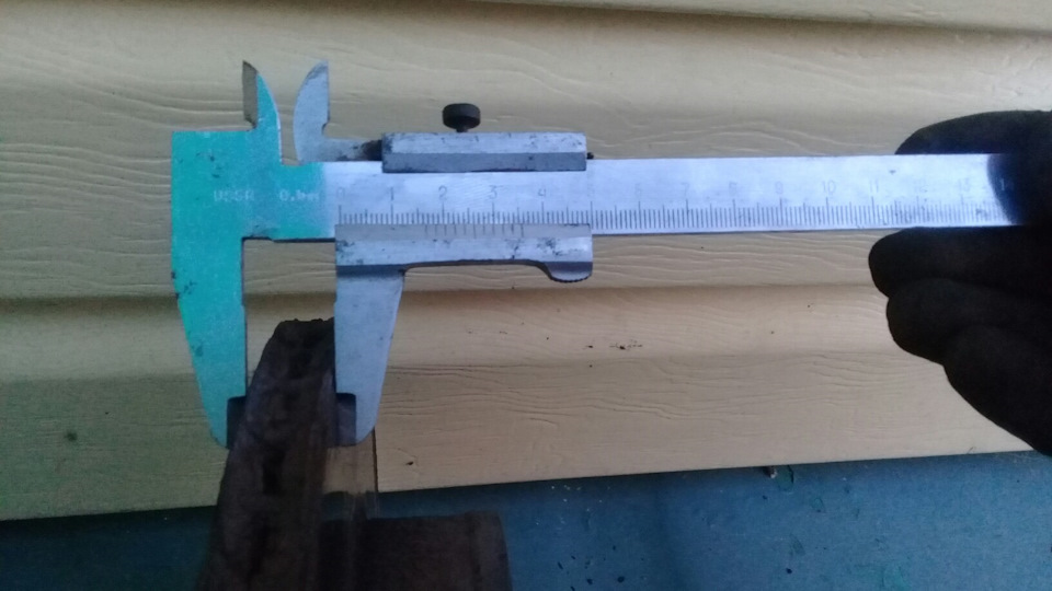

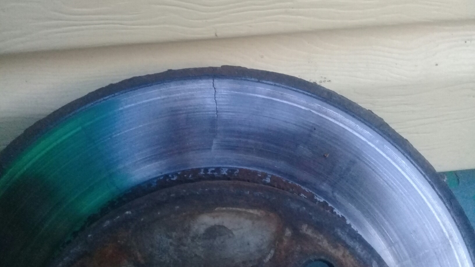

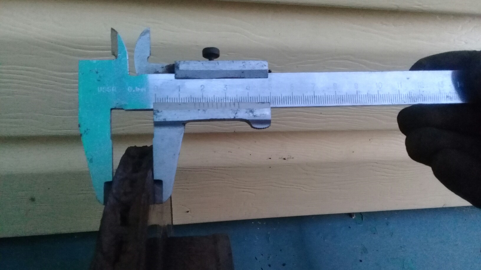

И вот подошла замена тормозных дисков, хотел в том году поменять так как толщина была уже 17 мм, а на новых 19-19.1 мм. Но думаю зачем менять, походят ещё. Но в этом году при торможении начало бить в педаль тормоза и вибрация при торможении была. Теперь уж точно замена.

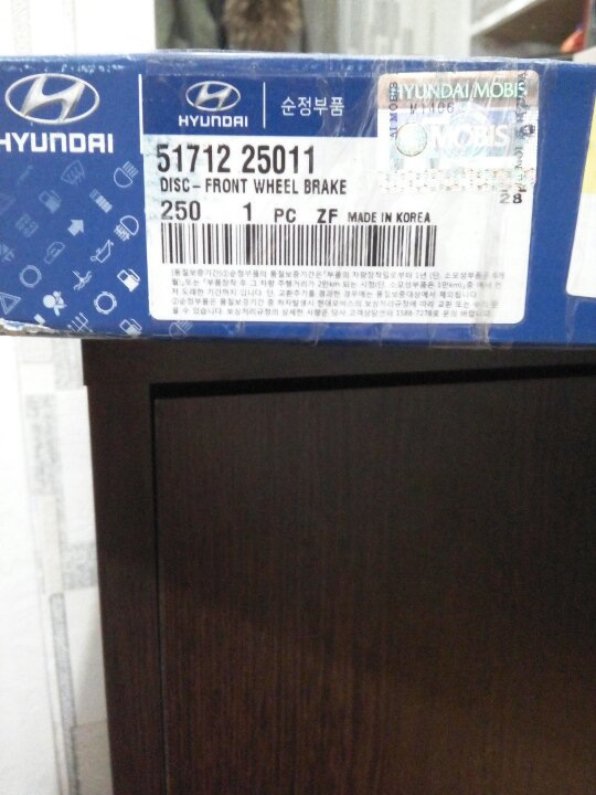

Выбор был либо оригинал вот парт номер, но цена очень дорогая
Тогда выбор был на диски АТЕ итальянские, которые все хвалят и не только акцентоводы вот парт ATE

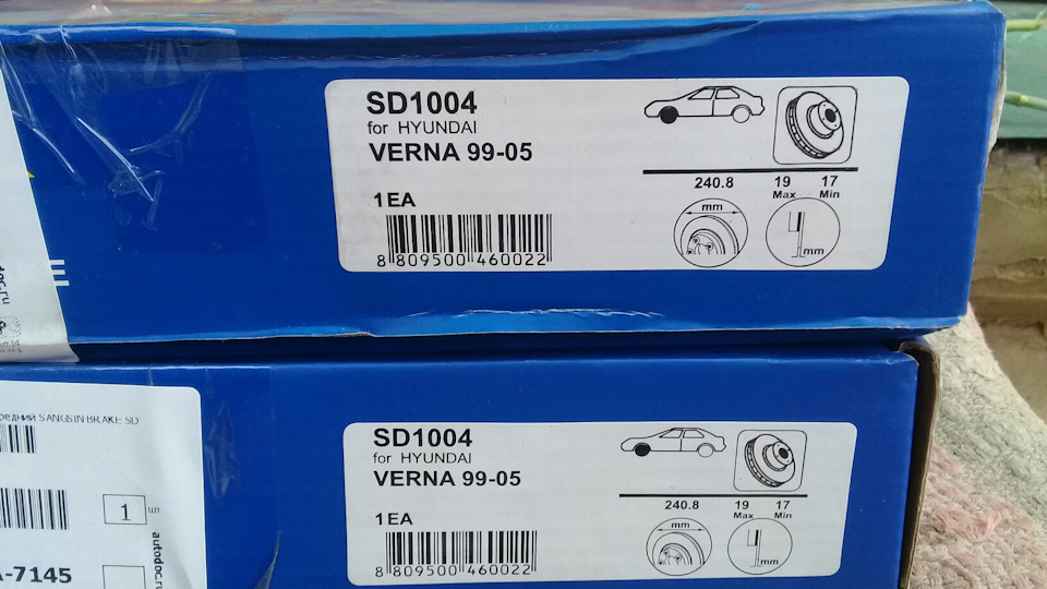

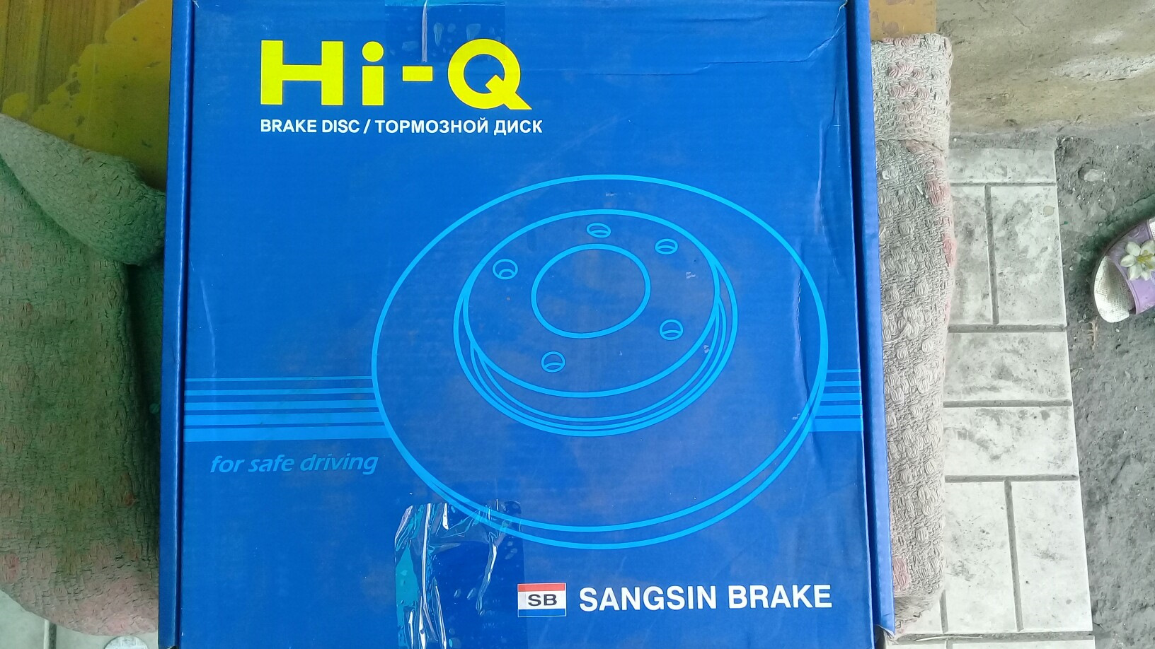

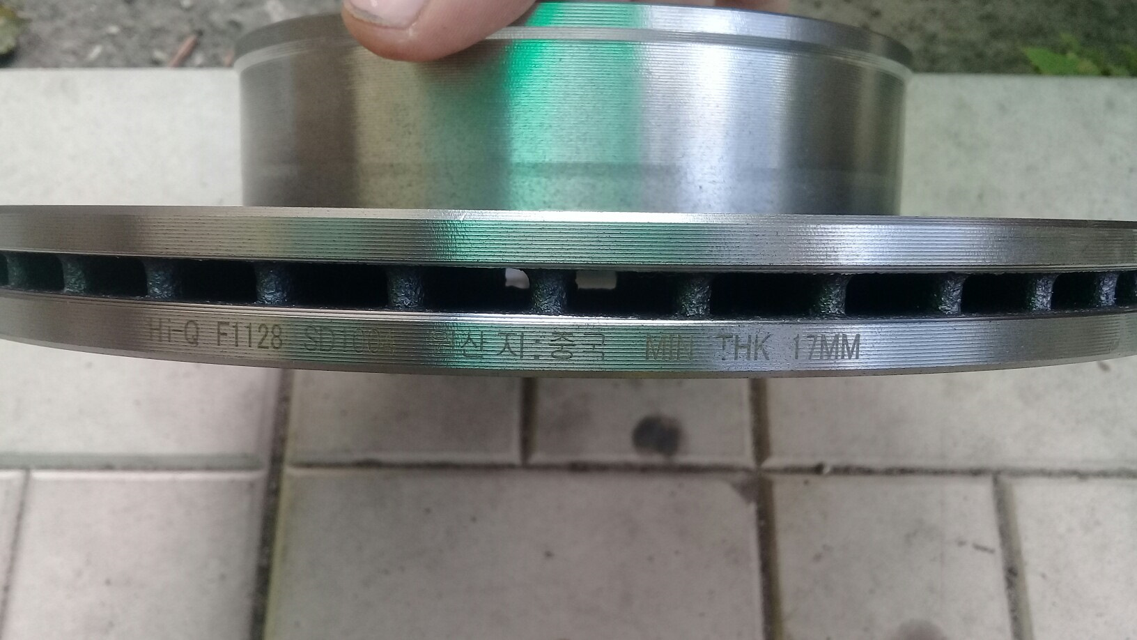

Выбор остался среди дисков Sangsin Brake SD1004 (он же HI-Q) и Ferodo DDF 1632. Но так как сангсинг было много отзывов хороших решил взять их.
цена 1250 за диск

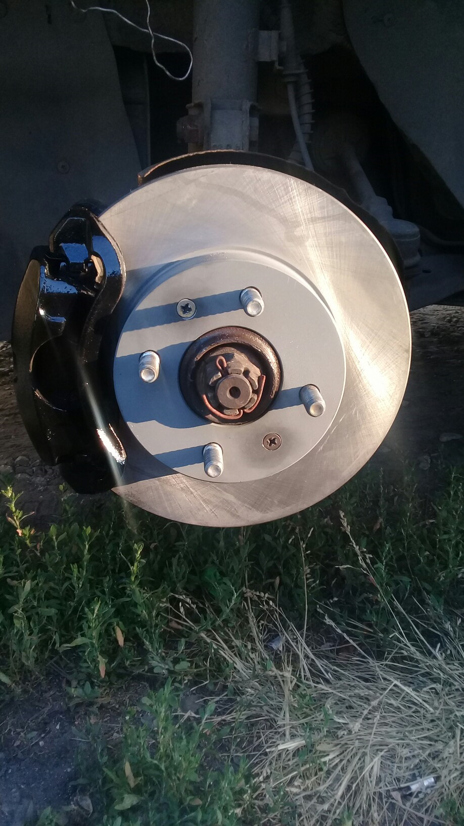

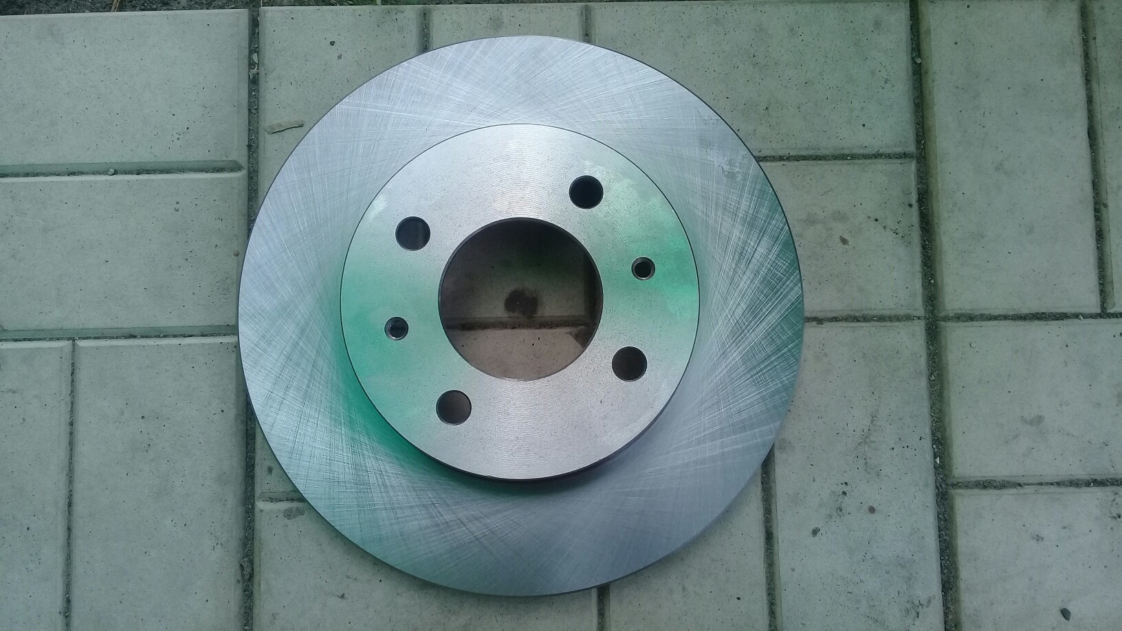

Единственный минус был в том что под шляпки винтов крепления диска к ступице нужно было сделать углубления с помощью сверла-это так мне советовали акцентоводы. Хотя у многих на драйве я не видел чтоб ребята делали углубления под винты. на фото видно что нет углублений под шляпки винтов
а вот мои старые диски толщина 16.5 мм и на фото видно трещину из-за которой било при торможении
Как производить замену дисков расписывать не буду, так как все просто. единсвенный нюанс если у вас не откручивается винты крепления диска то пробуйте ударной отверткой. у меня открутилось легко все.

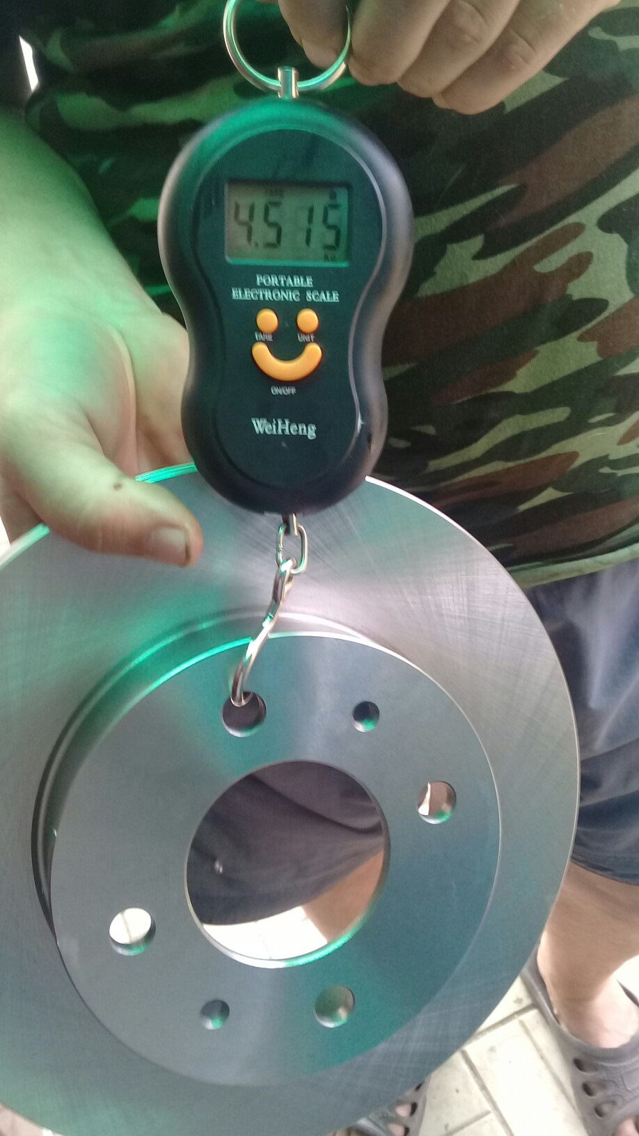

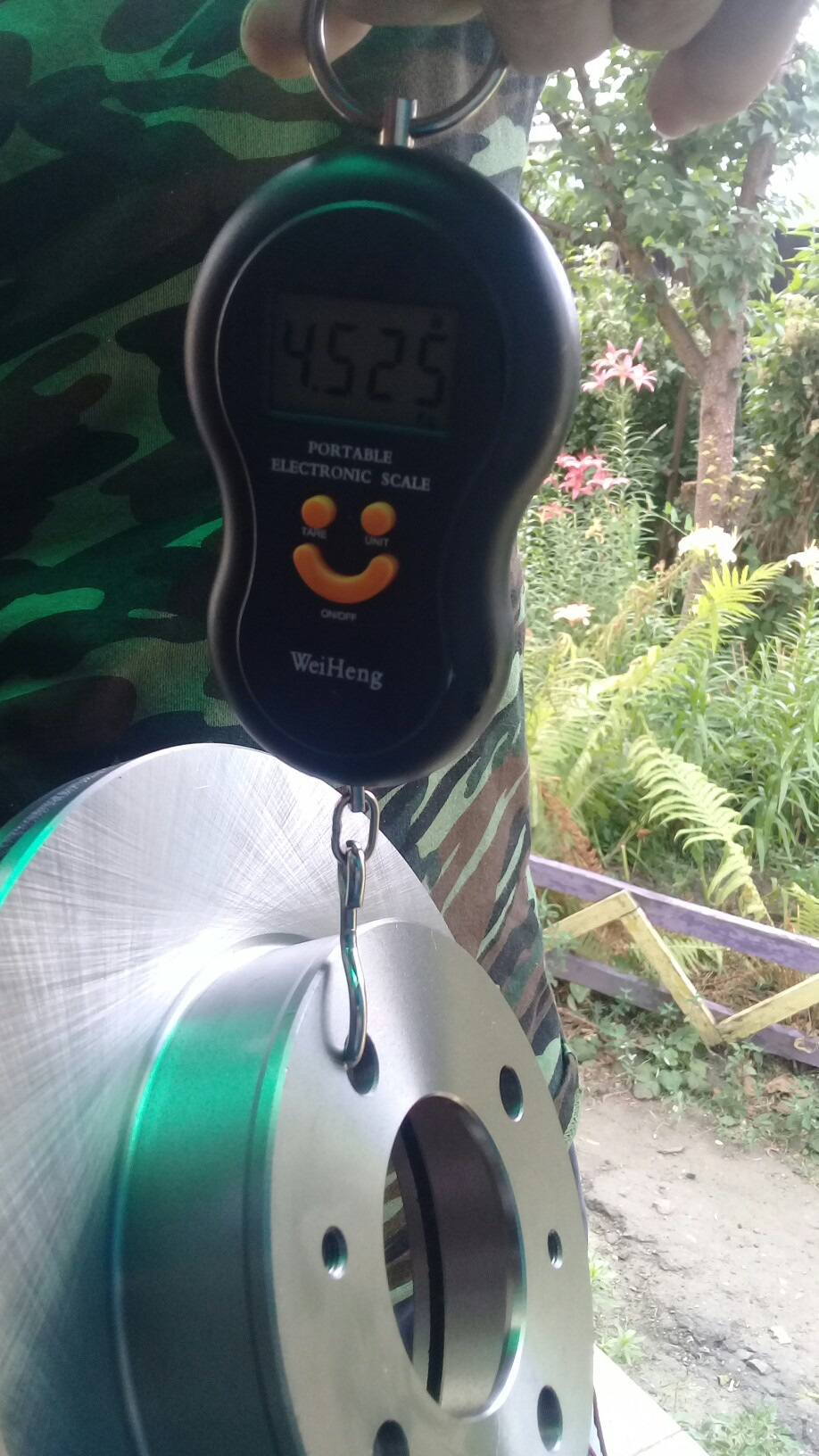

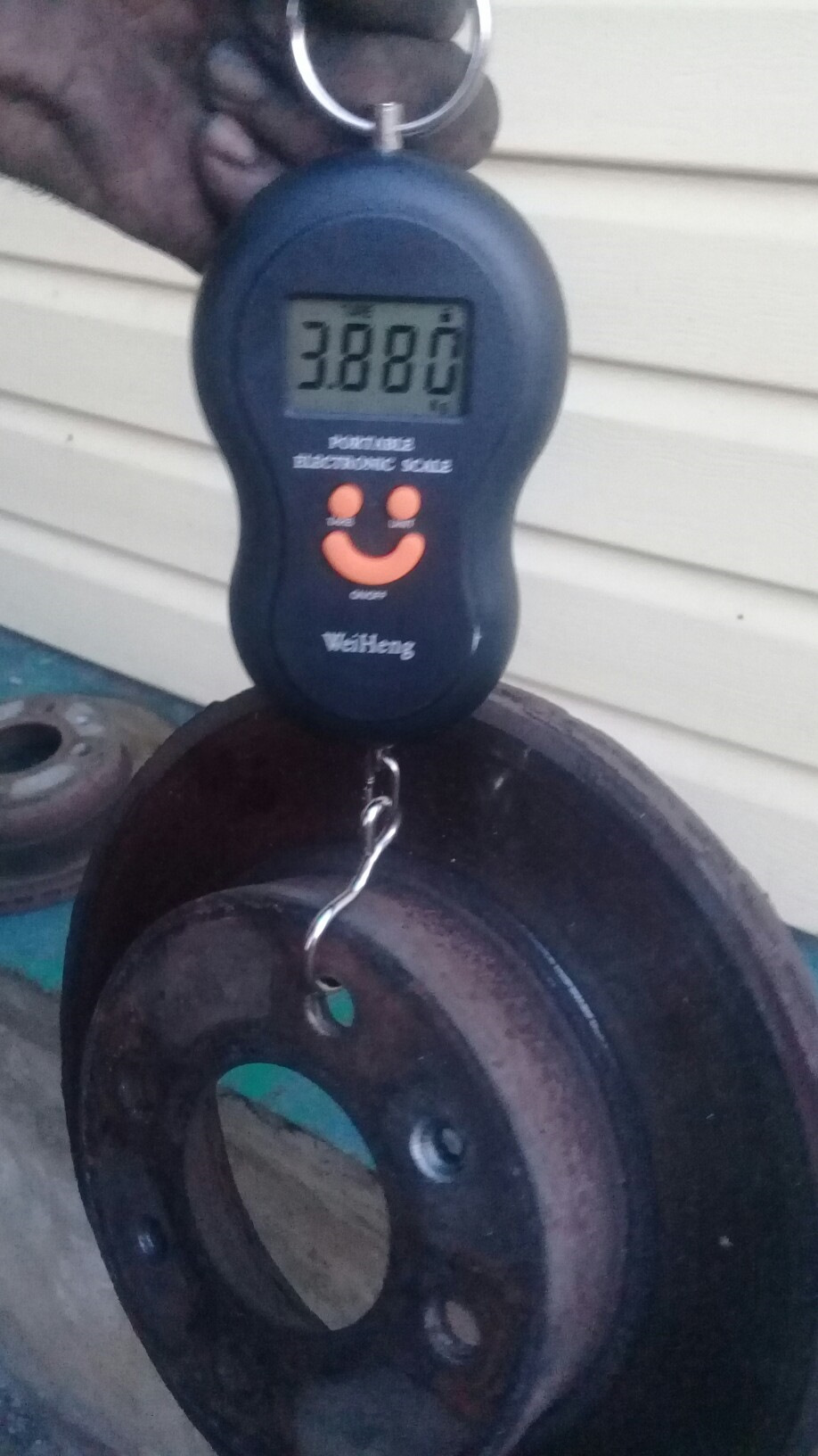

Новый диск почти на 750 грамм тяжелее
Больше всего меня огорчило что так как диски тяжелее новые то это скажется на динамике! И действительно после установки машина пошла тяжелее как будто на разгон.

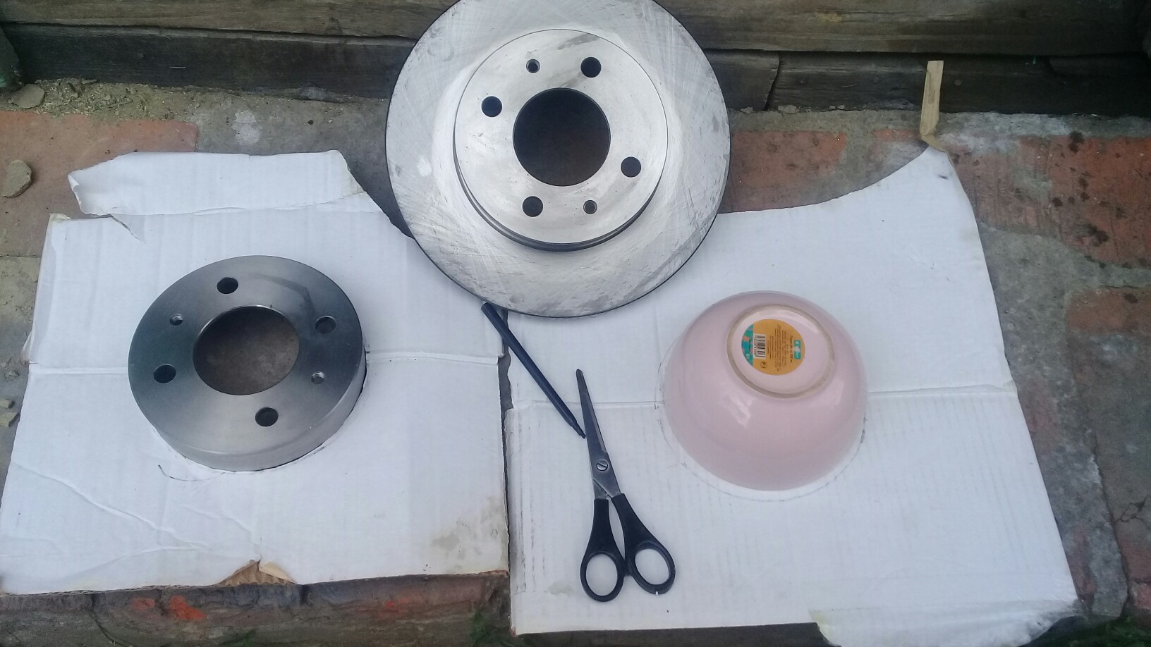

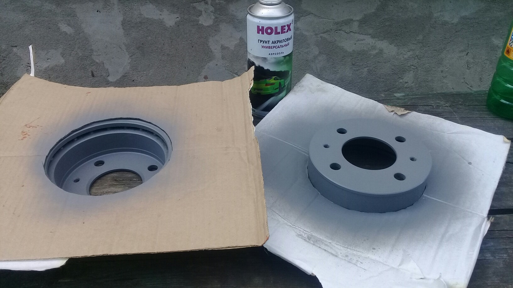

Перед установкой я покрасил суппорта и диски. Вырезал круг на картоне …на фото видно
обработал место покраски обезжиривателем а вентиляционные каналы внутри диска обработал цинкарем чтоб меньше ржавело
советую вырезать отверстие в картоне на 4-5 мм больше, чтобы покрасился ободок
Ещё мой совет -перед тем как ставить диски на ступицу, побрызгайте на плоскость ступицы медной смазкой или хотя бы графиткой для того чтобы диск не прикепел к ступице и под ним не ржавело.

В итоге вы расверливали чтобы шляпки не торчали? Я так и не понял, саму резьбу глубже мечиком углублять надо, или в районе шляпки углубление пошире расверлить только?
в районе шляпки углубление сделать больше надо то есть берете сверло большего диаметра и сверлите чтобы шляпка утопилась в диск, нарезать резьбу не надо
