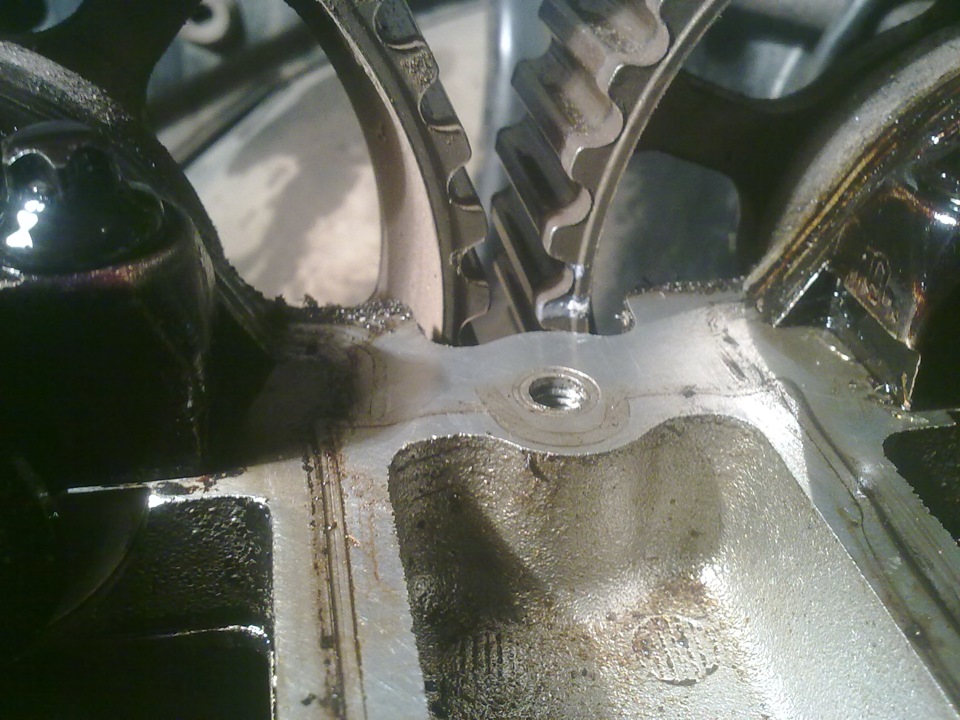

Снял крышку клапанов.
По инструкции ремонта написано что выставлять нужно о пропилам в распредвале с противоположной стороны ремня. Но все равно делал метки на шестернях. Не понятно почему конструктора не сделали метки там тоже.((

Небольшая заметка, на шестернях нет меток потому что нет шпонок. Шестерни сидят на распредвалу внатяг на конусе.
Меток нет, сам ставил, что бы не промазать.
