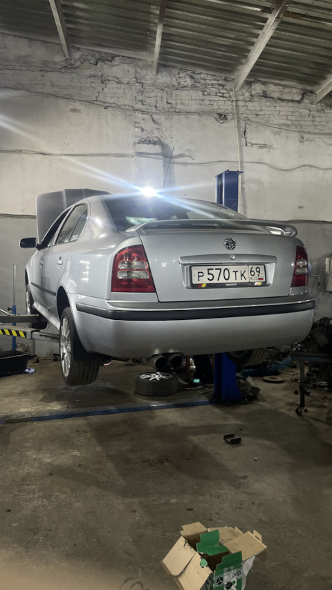

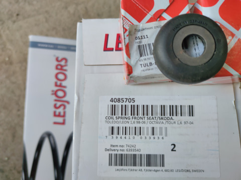

Всем привет)! Эх, с первых дней езды на Octахи хотел это сделать!, но начал с другого! Так что после приезда пружин терпения их не ставить не было)))! Зима сезон занижения)! За установку спасибо Вадику и Sane4ekturbo ! И еще раз спасибо Тиму Tim-Tam за подгон!

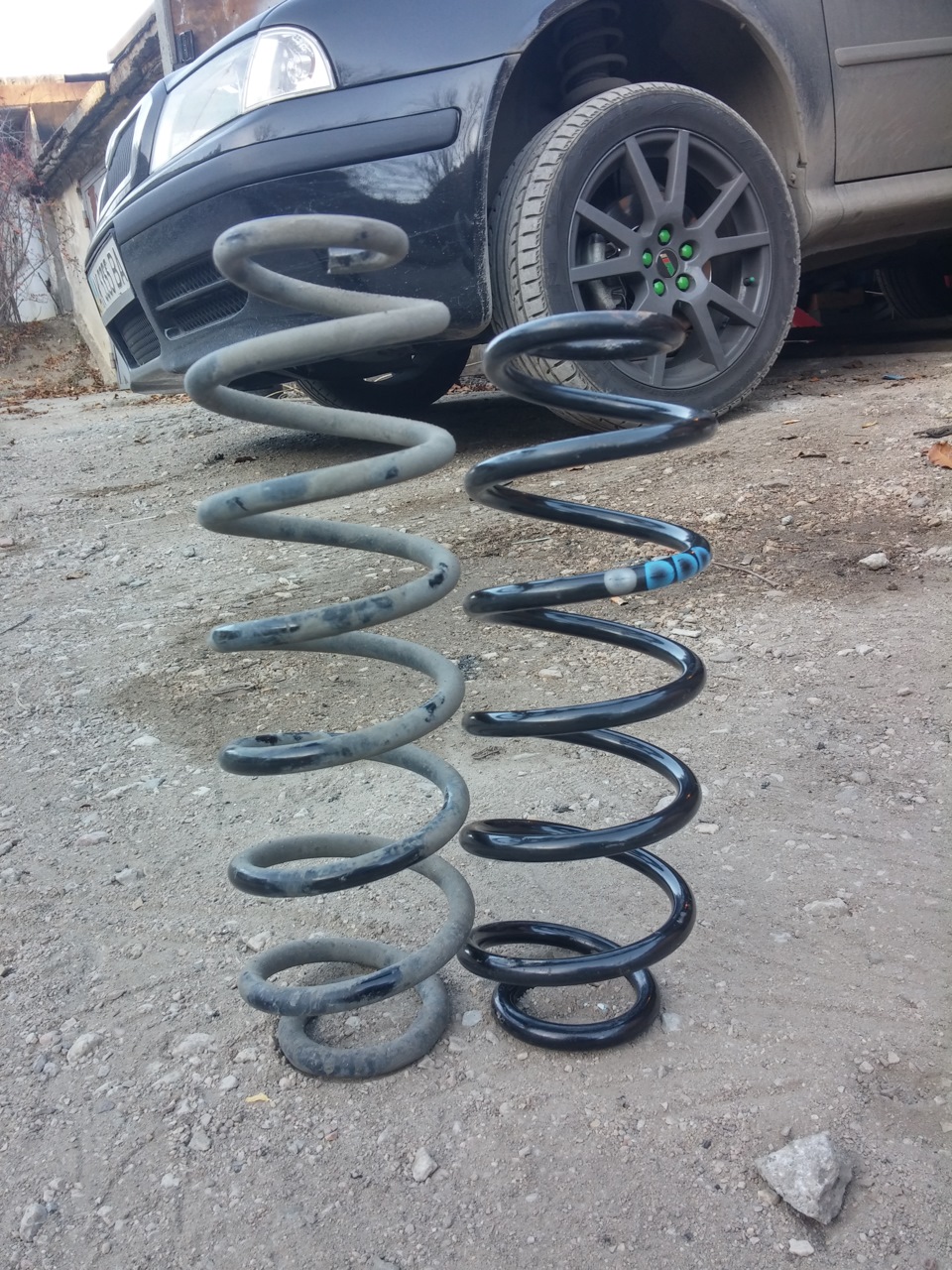

Ставить РS пружины решил на сток, так как сток еще бодрый)!

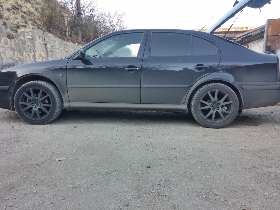

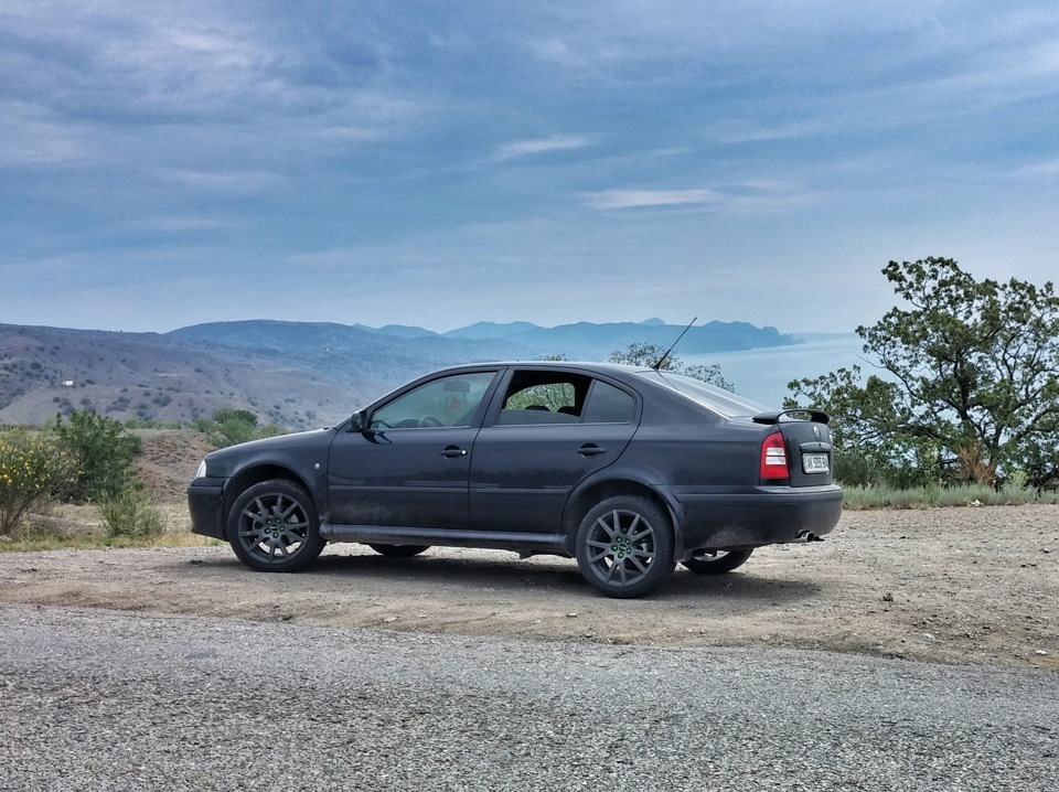

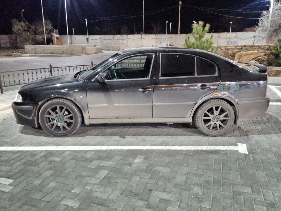

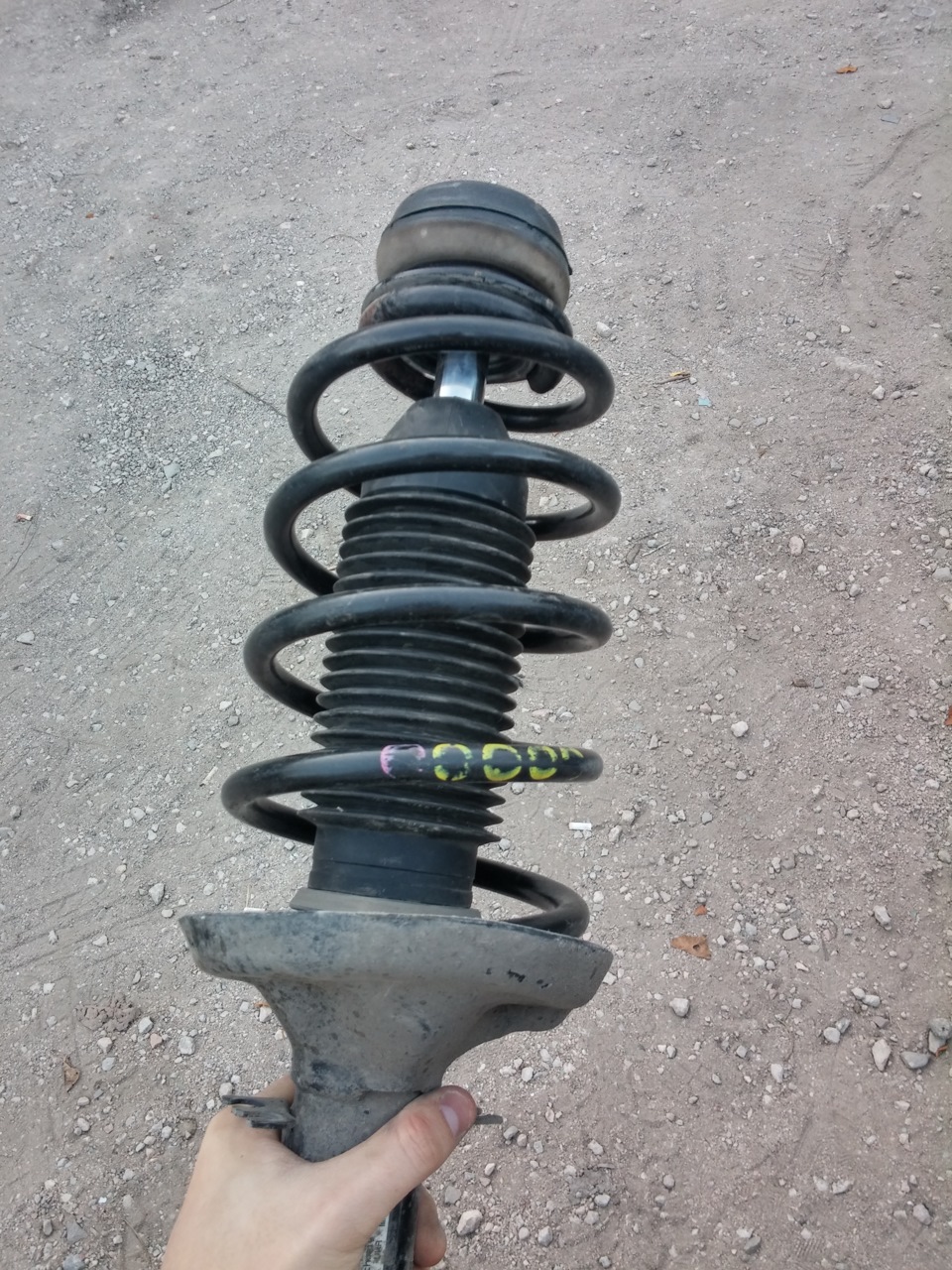

Так выглядела на ППД!

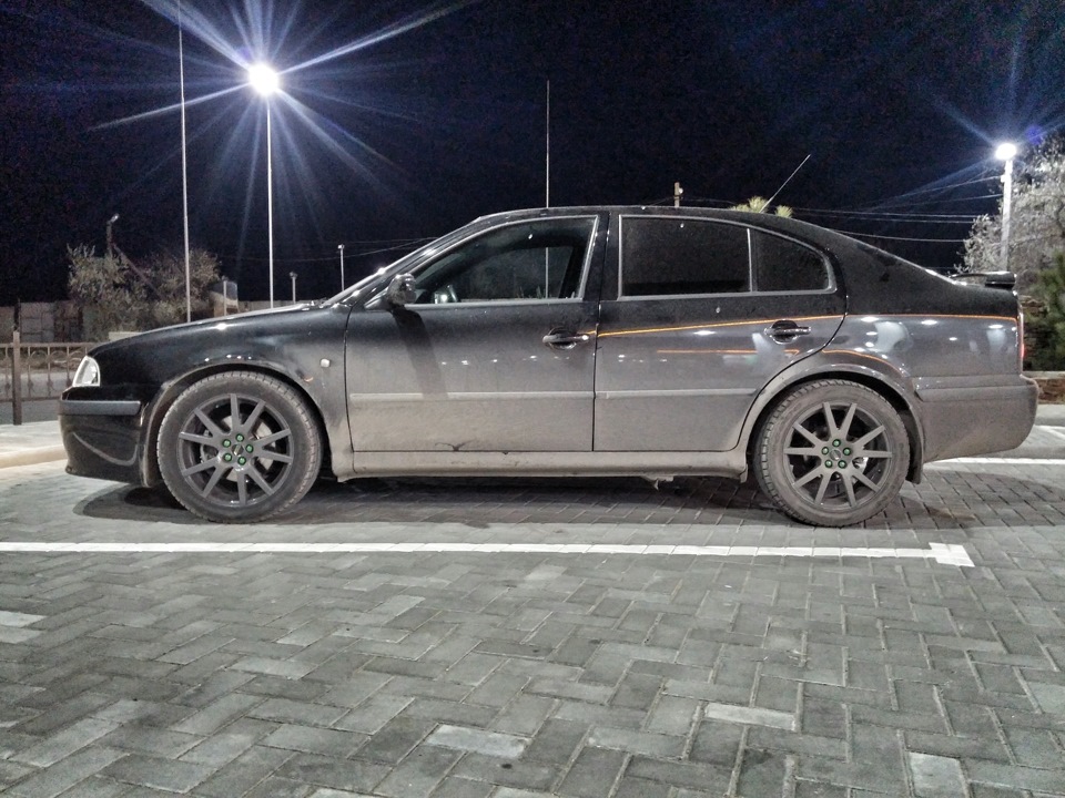

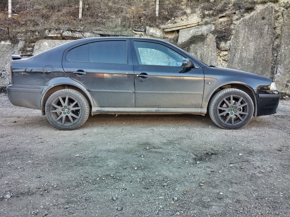

Теперь выглядит так)))! Сори что грязная!
Впечатления на RS бомба)! Машина стала сбитей и чуток жестче!

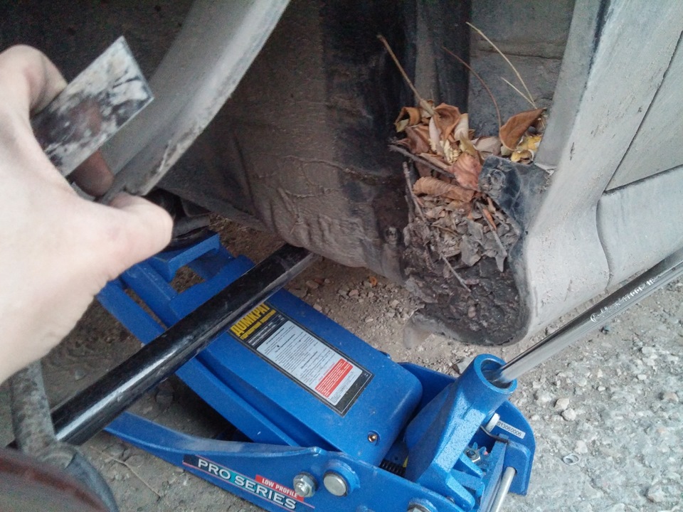

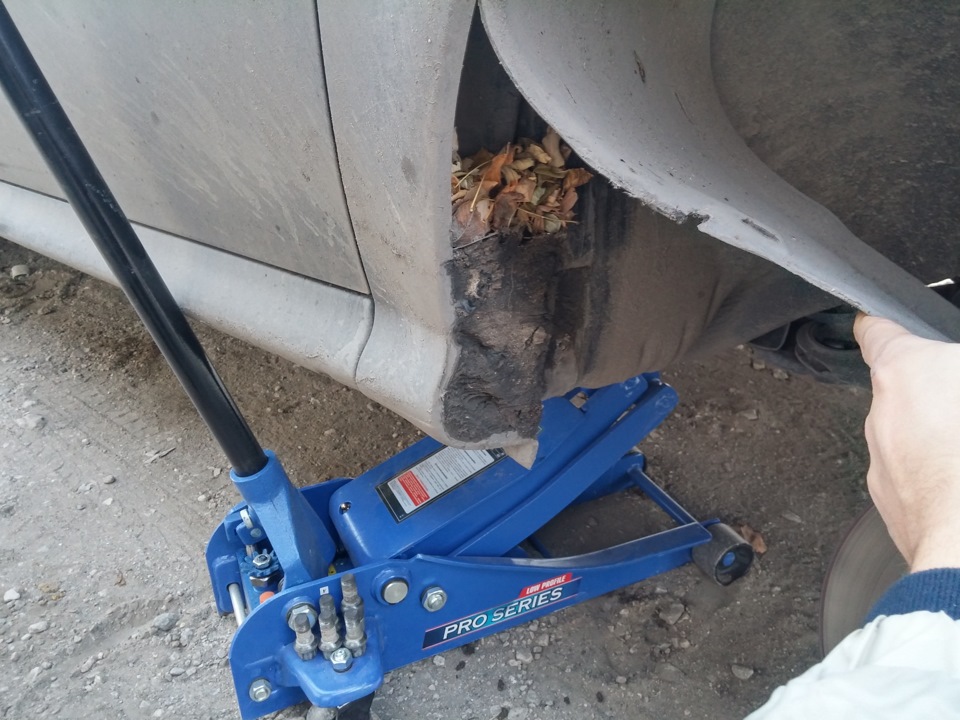

Процесс установки!
Заодно почистил за подкрылками, впервые за 82 тыс. км!

оптимальная высота на РС пружинах! Вроде и не низко, можно проехать много где, и вид норм!
вот вот…вид то что надо .спорт…) по номерам не вникал ?

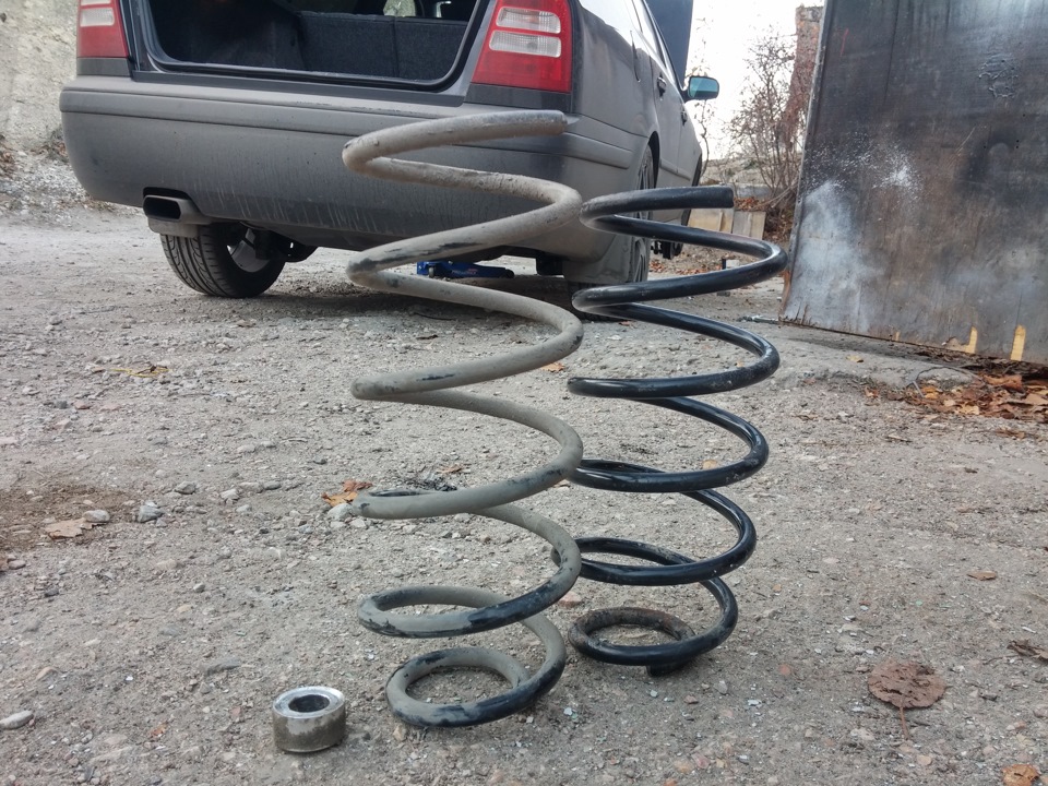

Пружины рс на сток аморты ппд поставил ?
Да
На рс шток короче.
Нормально ездить не пробивает ?

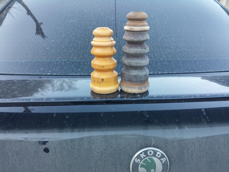

Небыло ни разу! Главное отбойники рс поставить

Красиво машина выглядит, только как она жестче стала, если pc пружины совсем мягкие, а сток аморты тоже вата, жесткие ппд пружины только и спасали.
Ну я бы не сказал что жестко, относительно ппд и р15 да, когда поставил 17 диски на ппд стало жестче, а когда поставил пружины РС разницу не особо почувствовал! Если сравнивать с гольфом то р17 + РС почти мерс)!

Поставил пружины РС на аморты от ППД?
Да!
Аморты больше чем на европейка да?
Точно сказать не могу но шток ппд длиннее РС
Не пробивает и при наличии двух, трёх жоп в машине?
Нет! Вчера специально двоих назад посадили еще даже на ппд отбойниках и поехали
по волнистой дороге проверять! Все норм! Пробития ни кто не почувствовал! После чего все равно отбоиники РС подкинули
От РС уже не пробовал да?)
Пробовал)! Вчера носился как…)! Все норм!
Ништяк) Надо тоже подумать об этом)
Хороший домкрат! ))
Да, норм)))! Правда тяжелый!)

шикарно смотрится, а диски р17 ? ощущения в движении кардинально поменялись после сток пружин?
да диски 17! Ощущения реально поменялись! Крены меньше, машина жестче!

Тим а ничего что я убрал эту металлическую проставку? Просто видел что их ставят но на РС она тоньше! Или я ошибаюсь?
Проставкиу Ппд? Кто ставит её на рс пружины? Покажи мне его!
Кошмар!
Просто представь: на Октавии RS МК1 под пружины передние ставят проставки ППД)))))
Как такое возможно?)))
Tim-Tam
Да не за что! Катайся на здоровье!)))
Это же проставка под опорник

села как надо, интересно стойки долго проходят с рс пружинами?
Да! Я доволен)! Тяжело сказать, уже 82 тыс. км прошли, и в идеале! Зиму думаю отходят!
