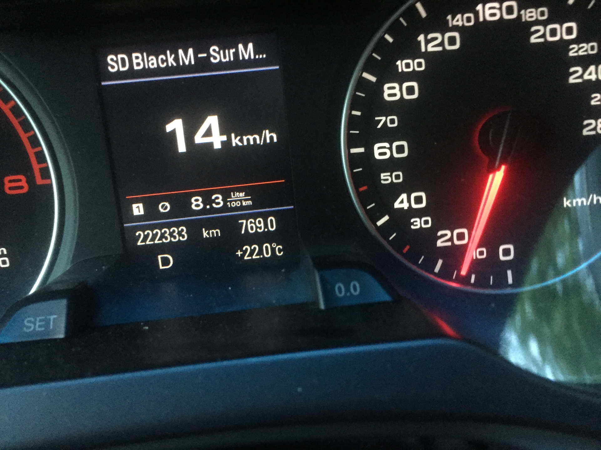

Доброго дня!
Тоже начал у себя наблюдать расход масла. 1л на 3300км. Но заметил особенность, масло жрет в пробках и на холостых. так как после замены масла поехал в Крым, проехал уже 2600~ и ушло всего два деления.
давно слышал что масленные форсунки перестают работать и льют масло на всех режимах оборотов двигателя. и раскоксовка не поможет.
пробег на фото
По мне в запущенном случае не поможет, а в других поможет не усугубить ситуацию, по мне так действует, вот насколько это уже поможет конкретному двигателю это вопрос другой.
Я имел ввиду обратить внимание на расход масла по трассе, если его нет, значит масленные форсунки. а им уже раскоксовкой не поможешь. а если расход на трассе останется таким же как в городе, значит МСК закоксованы и закоксованны так, что раскоксовка не поможет))) это когда есть расход масла. раскоксовка действует для профилактики, , лечить думаю смыла нет.

Когда доедешь до пункта назначения, черкани про расход масла в личку.

Зачем что-то придумывать, если причины расхода уже давно известны. У тебя, возможно, уже даже поршневая заменена. Потому что, конечно, литр на 3000 это очень хороший показатель для такого пробега. Так обычно к 100 литр уже на тыщу.

пробег на фото
