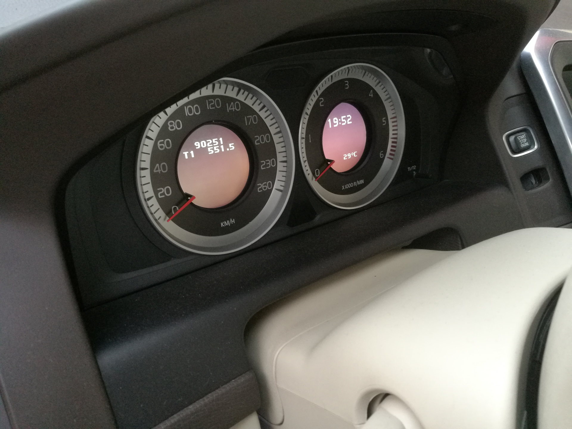

Сделал промежуточное ТО на 90.000 км.
С предыдущего тех. обслуживания Нуга пробежала 10.129 км. Средний расход составил 9 л/100 км.

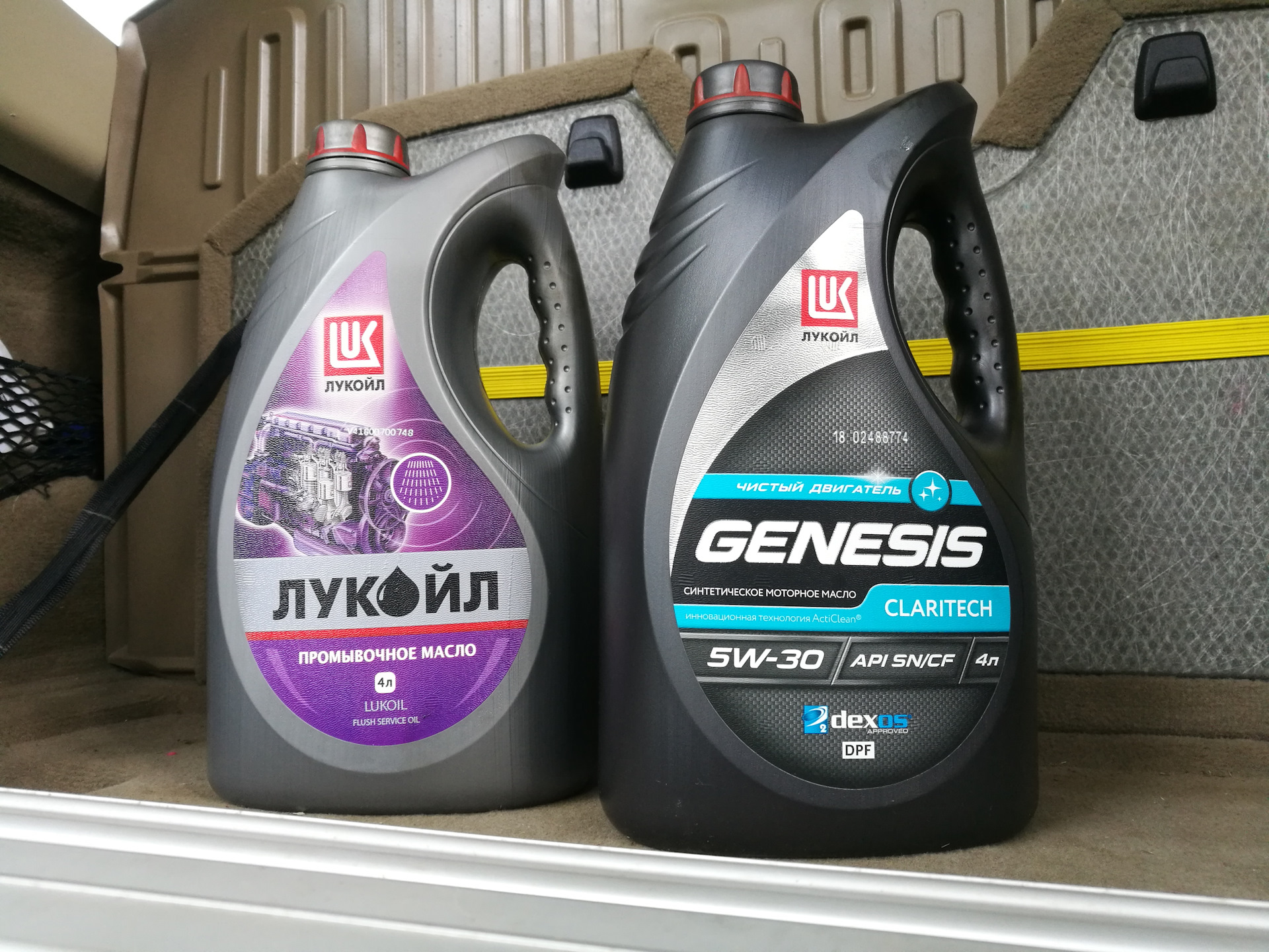

1. заменил масло в движке, в этот раз правда с доп. промывкой решил сделать. Залил опять Lukoil GENESIS CLARITECH 5W-30 — не стал переходить на другие "сорта", не было времени мониторить форумы и искать "еще более лучшее"…
(затраты: масло 2080 р. + фильтр MANN 550 р. и промывка Лукойл с фильтром Patron PF4166 770 р.).

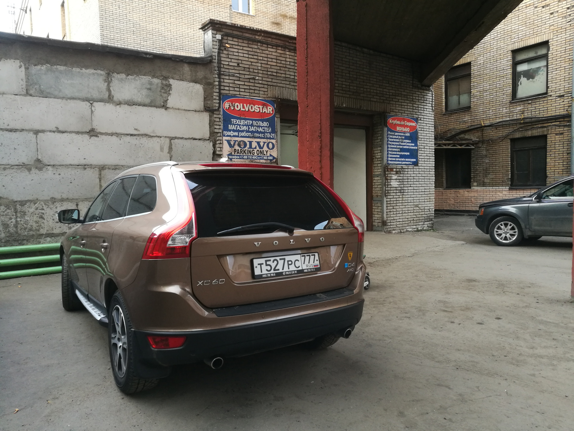

Отсторожнее с этим сервисом. Отзывы видели о них?
Видел два отзыва. И то один из них не отзыв, а рассказ больше (в более "именитых" и "раскрученных" и за это то отказались браться…)
Если есть ссылки ещё — кидай))
Мне важнее мои отзывы и мнение — а у них уже 5 раз по-моему…
Или вот ещё вариант — Кутузов как-то мне хаял и практически не хотел масло Лукойл лить, а масло сука хорошее. Что теперь мне его сервис грязью облить?)
Ну кто-то учится на чужих ошибках, а кто-то на своих :)
К сожалению, администрация clubvolvo.ru удалила тему, где был просто кладезь информации по данному сервису (площадка не захотела становиться бочкой г()вна). А на drive2 вольвостар прекратил вести свою страницу, видимо чтобы не было возможности почитать негативные отзывы, которые они не могут удалять. Это пока ни о чем не говорит? Тогда вот пара ссылок
clubvolvo.ru/showthread.php?t=128850
www.drive2.ru/l/485430261568241848/
www.drive2.ru/l/486661714591350874/
www.drive2.ru/l/492837671404569055/
www.drive2.ru/l/453967461461526724/
www.drive2.ru/l/487696080155181411/
www.drive2.ru/l/479804885202633240/
Кутузов мог конечно потроллить масло, но к качеству их работ еще ни у кого не было претензий, как и к отношению к своим клиентам
Полистаю на досуге)) спасибо.
У меня просто пока за 4 ТО к ним вопросов не было — правда и работы все были самые обыденные и не сложные. Посмотрю короче. В принципе были мысли попробовать другой сервис — мне ещё удобен 77volvo на Электрозаводской.
Но это из любопытства, а не по причине плохого сервиса в Вольво стар.
Промывка много шлама вымыла?
Меняли без меня.
Сказали, что промывочное просто вышло черное, про шлам не сказали…
Перед процедурой в целом звучала такая фраза — "зачем вам промывать, современные масла и так с хорошими пакетами моющих присадок идут и т.д.", мол лишняя это процедура…
Я все-таки настоял на промывке (ибо раньше ни разу не мыл с момента покупки на 50 тысячах) — пусть будет, много из кармана не утягивает

Залив любое новое масло оно также выйдет черным. Промывка пустая трата денег, времени и сил. Лучше остатки старого масла откачать по лучше, больше пользы.
Полностью отмыть мотор от нагара возможно только с полным разбором самого мотора, и последующей его механической чисткой. ☺
Интересный выбор! Вы наверное здесь первый, кто на Лукойле ездит. Других пока не встречал. Каков уже общий пробег на этом масле?
Тут много людей volvo Лукойл льют.
Мне как то не попадались. Сколько на нём проехали?
Я себе не заливал.
Понятно, а я подумал, так же на нём.
Приехал с отпуска, на выходных поменяю масло, Ravenol 0w30 залью тоже с промывкой Лукойл. 71 000 пробег. Думаю лишним не будет.
Так же Равенолом пользуюсь, но 0w40. Хочу турбину подольше сберечь…
30-40 как-то влияет?
Говорят, да. www.drive2.ru/b/1777676/
Molokoedovvv
да ну ладно первый!
таких уже много)) и тут, и на профильном форуме 60-ок.
Уже почти в каждом посте про ТО разъясняю про свой выбор, полистайте (и тест делали и т.д. и т.п.)
Общий пробег с 50ти — то есть 40 тысяч я на нем уже. Масло не угорает, уровень от ТО до ТО держит (тьфу х 3 раза).
Ну на этом движке редко когда и другое масло угорает, и уровень держит. Просто интересно, смотрел сейчас Ваш бортжурнал, отдельно темы про масло сразу не увидел, подскажите, в каких темах смотреть?
да во всех, что про ТО)) 50, 60, 70 … в комментах.
давно я на нем уже
Спасибо, почитаю.
Molokoedovvv
60 тысяч на Лукойл Люкс на XC90 D5
Почему всё про Лукойл спрашиваю? Как то у самого такая мысль закрадывается…
На многих маслах ездил, сейчас выбрал Лукойл из-за цены и отсутсвия контрафакта. Плюс допуски современные, подтвержденные, опасаться нечего, меняйте каждые 7500-10000 тысяч и проблем не будет.
Вот именно что пока контрафакта выявлено не было, это и подкупает. Ну и цена соответственно. А так и Равенол меняю через 10 т.к.
Равенол отличное масло, просто недешевое
Да, подделок вроде тоже пока не замечено. Но цена… Думаю или большими объёмами покупать (ну хотя бы по 20 л), или на Лукойл соскочить.
эти товарищи Мобил рекомендуют лить в Вольво, а тут -Лукойл…
я им свое масло привожу, как собственно и остальное
