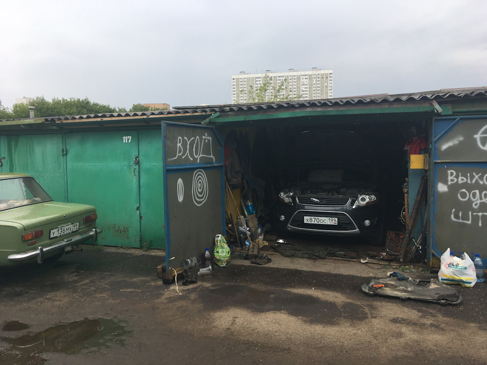

Пробег 70.000.
Поменял масло, и воздушный фильтр. Взял 6 литров, но больше 5 никак не влезло.

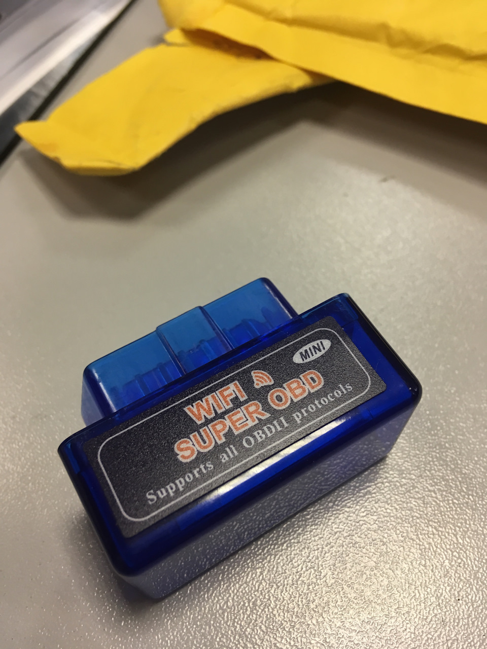

Получил заказанный ELM и прочитал машину Forscan.
Поковырял привод, ничего не нашёл — разьемы сухие, чистые, криминала нет. Нужно с мультиметром смотреть токи на насосе, от этого плясать дальше.
Поставил заглушку на EGR, пропали подергивания на холодную, но работа мотора стала иной — стал работать жёстче и стало слышно турбину. вероятнее всего сниму заглушку, буду чистить EGR.

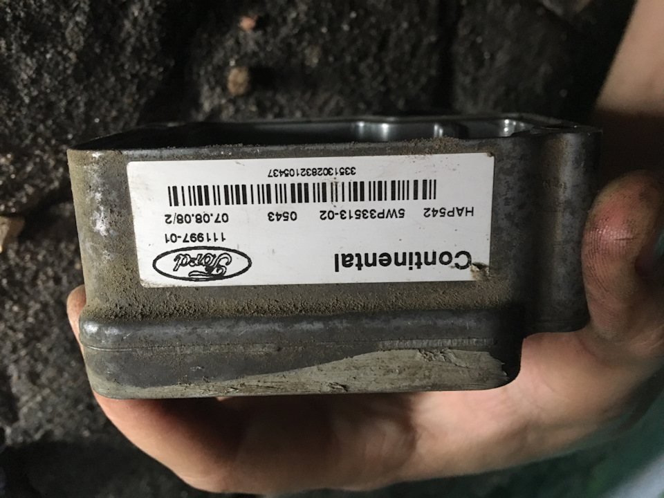

Запчасти на фото: 020543

"поковырял привод"-а что какие то проблемы по приводу есть, кроме ошибки?Сам то привод на задние колеса есть?А мозги не надо ковырять, они горят в последнюю очередь.Почитай соответствующую ветку на форуме, многое узнаешь.
Ветку читал. Если есть ошибка — машина отключает задний мост
при этой ошибке не отключает.
Откуда инфа? Нет нужного давления на насосе, муфта не схватится.
у меня такая ошибка висит, но задняя ось подлючается.Значек на приборке AWD неисправна горит?
Насосы уже менялись дважды.
Надпись горит, привода нет
у меня надпись на приборке не горит
tern777
а муфта какого поколения
муфта 3
надеюсь все проверено, от преда.и по цепочке.
попробуй(если замена насосов не приносит результата) подсунуть блок управления от заведомо исправной машины.Минутное дело.
Пред на месте, клапан тоже меняли.
А вот подкинуть блок — проблема. Машин с 3 халдексом очень мало, и вот так у кого то взять и попросить блок — не знаю…
подъедь к официалам, там должны быть машины в ремонте, возможно и хозяином машины перетрешь, минутное дело, или посмотри на форуме москвичей, и через личку договорись, я думаю не проблема.
Это мысль, на fkclub напишу!
