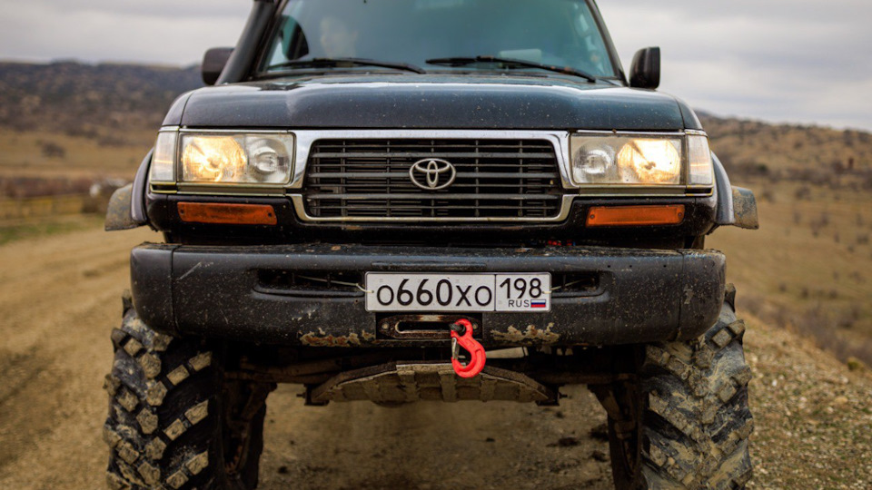

В итоге мне нравится все, кроме возможности травится ниже 0,5 и не очковать. Диск у меня разборный, в связи с чем начал искать варианты с распоркой, для организации внутреннего бэдлока, но последний выезд показал, что это путь в гемморой.
Если без распорки, попавшие щепки между диском и резиной (а такое бывает часто), еще можно в полевых условиях вынуть (иначе сифонит), то со вставкой, это превращается в секс по разобрать/собрать диск. Ну а в говнолине, сами подумайте на сколько это реально.
Второй момент, за 3 выезда, стало понятно, что в жестких условиях эксплуатации, жить ковке осталось не очень долго. Удары краем диска об бревна, булыжники. Камни застрявшие между диском и суппортом оставляют впечатляющие следы на них. Тойотовские алюминевые переживали все эти взгоды, значительно веселее.
Решение — железные самопальные диски с двусторонным бедлоком. Весить правда будет 26кг, но других вариантов нет. За то, можно заказать нужный вылет!
При родных мостах, суммарная ширина не сильно превышал сток, при плутании в лесу между деревьями, всегда можно было ориентироваться на край капота, чтобы оценить заденешь дерево колесами или нет. В последний выезд, ориентируясь по старой привычке, незаметно для себя, много раз упирался в дерево выступающими колесами. А когда еще и в запарке, уставший, не разобравшись почему не едет, можно воткнуть передний блок и сломать привод нафиг. Так что, буду загонять шины в глубь, даже если для этого придется ограничивать выворот руля (если шина будет задевать за клюшки).

А что по дискам, то мы в результате остановились на стальных разборных с проставкой в виде лесенки сваренной из прочной алюминиевой трубки. При должном натяге (подпоре) щепки, конечно, лезут, но не на столько глубоко, чтобы колеса начинали сильно травить прям сразу. Да, иногда после ходового дня 1-2 колеса приходится под-разобрать для выковыривания дров. Делаем это прям на машине, ослабив шпильки стяжки половинок диска (чтобы просто ослабить прижим закраины покрышки к диску)
А зачем так мучатся, если можно наружный бэдлок?
Односторонний?
Двух
Вот такого типа: wheel1000size.ru/wheels/n…W-MODULAR-16-6x139.7.html ?
Да

У меня 16” диски и всё ок… мне видимо с Воиновскими развалками повезло, но я их отпидорил и Хемпелем закрыл, теперь нет намёка на травление. Бедлок один снаружи

Порталы вещь классная, но со своими минусами, когда себе мосты вкатывал, долго все взвешивал, в итоге остановился на обычных мостах. В итоге получился универсальный авто, и на дальняк на 35" идёт 120 легко, и для грязи 38"/14,5" тракторки переваривает без проблем
С этим разобрались, ограничив радиус выезда. Я лучше самолетом ;)
При большом лифте более широкая колея только в плюс к устойчивости
Ага, и не попадаешь в напиленную на дороге колею, ехать намного тяжелее.
С колеёй не поспоришь, но сколько её будет по протяженности, так чтобы не объехать, тем более если в компании машины другой подготовки, так и вовсе все плюсы порталов обнуляются. Это тоже самое что и мои гусянки, зимой я то еду без проблем, а другие?

Все в порядке по устойчивости, речь о задвинуть на 1,4см с каждой стороны в глубь. Будет как было ранее.
