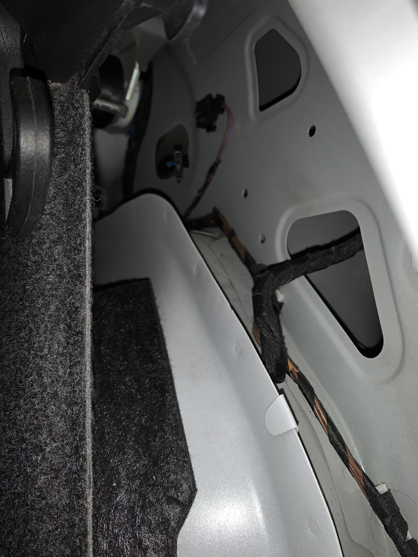

План «Б» — это добраться до рычажка аварийного открытия замка. Чтобы это сделать придется открутить один-два болта на правом заднем подкрылке, всунуть под него руку, дотянуться до обратной стороны лючка, нащупать слева горизонтальный рычаг, подвигать его вверх и вниз. Насколько помню, вверх – это открыть, вниз – закрыть. Если уж вы добрались до замка, то в какую сторону дергать, будет понятно. Замок сразу откроется, когда угадаете.

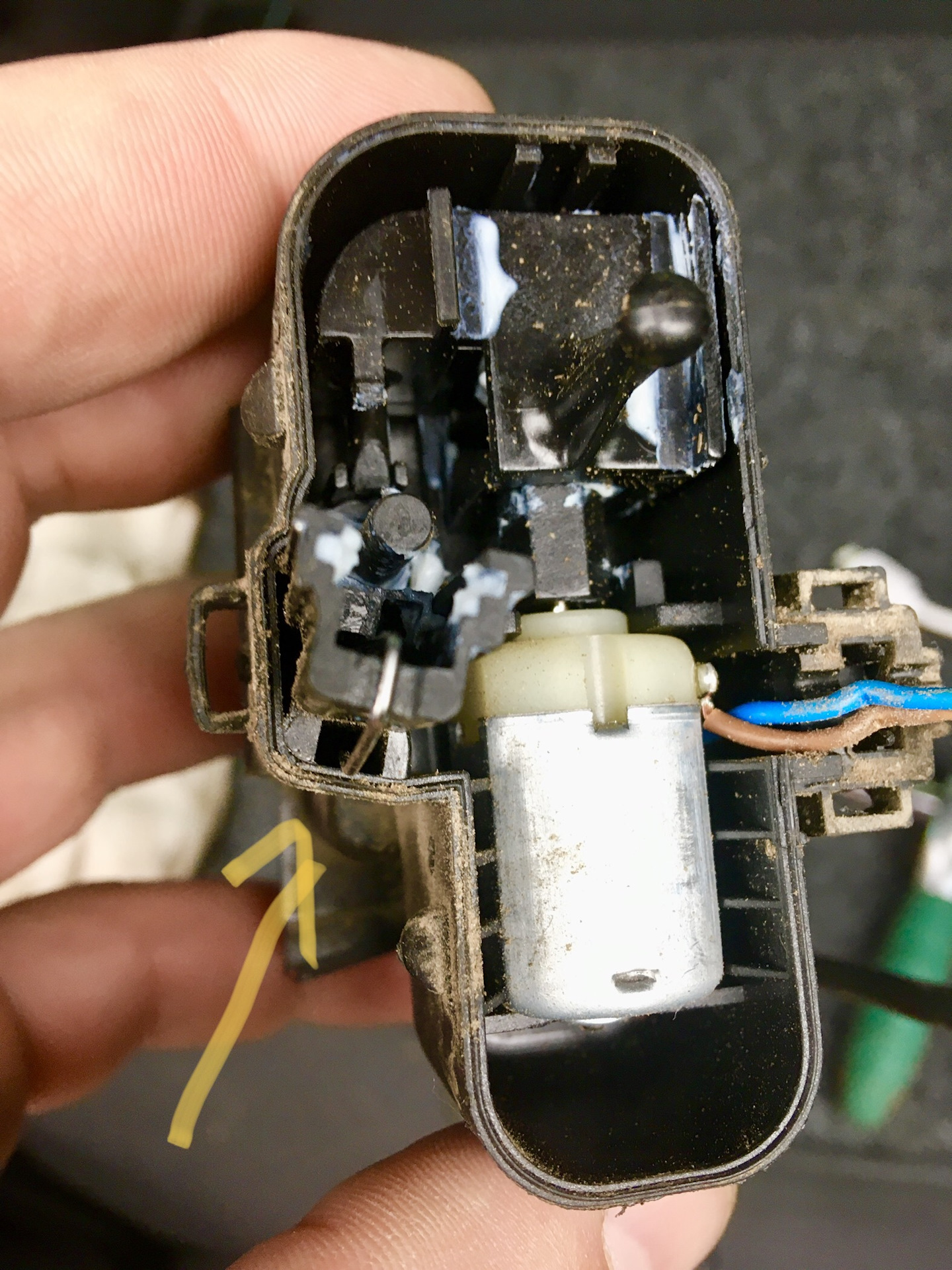

Чтобы открыть замок придется справиться с шестью основными защелками, двумя защелками возле места вывода провода и одной дополнительной, широкой, с обратной стороны от вывода провода. Для этого удобно иметь под рукой 4-5 маленьких отверток. Иначе можно биться с защелками долго.
В моем случае сразу после разборки сразу стало понятно, что и в моем замке проблема с Л-образной скобой-пружинкой. На фото, сделанном сразу после вскрытия замка видно, что пружинка стоит не в пазу, а болтается выше и сдвинута влево.

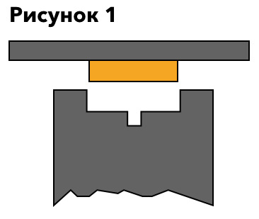

Тут действительно имеет место конструктивная недоработка. Пружина вставляется в паз, сделанный в пластиковой конструкции (рисунок 1).
После закрытия замка, пружина подпирается металлической пластиной, которая приклеена к верхней крышке замка. По задумке разработчиков, пружине уйти некуда (рисунок 2 и 3).
Однако со временем пластик изнашивается, пружина не удерживается, выскакивает, сдвигается, её заклинивает между крышкой и основанием (рисунок 4). В результате замок начинает работать через раз или перестает работать вообще.
Мне показалась правильной идея углубить паз и добавить сверху какого-то материала, который будет предотвращать выскакивание пружины в дальнейшем (рисунок 5).
Т.к. паз очень узкий, надфилем его углубить сложно. Точнее можно, но он не только углубляется, но и расширяется к верху. Мне очень помогло имеющееся под рукой полотно по металлу. Оно идеально подходит по ширине паза и позволяет без проблем его углубить. Не уверен, что стоит углублять значительно. Я углубился на 0,5-1мм, и, как позже показала проверка в собранном виде, этого вполне хватило.
После этого сверху я капнул термоклеем и, пока он еще имел некую эластичность, закрыл крышку, чтобы моя прокладка из термоклея приняла нужную форму.

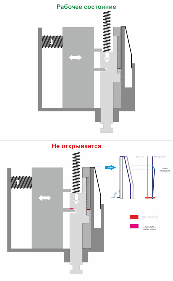

Тоже столкнулся с этой проблемой. Первый раз решил что смазка высохла, все смазал заново — заработало. Вчера приехал на заправку — опа не работает), так и уехал с пустым баком. На работе разобрал эту коробочку, видимых износов нет. Моторчик работает вне замка отлично, но сил ему не хватало разблокировать замок.
Долго ломал голову в чем причина) раз пять разбирал и собирал замок, потом понял в чем причина в моё замке лючка. Л-образная пружинка выполняет функцию стопора штока на замке (принцип работы как у шариковой ручки только исполнение другое). И именно в том невидимом месте фиксации штока и образовался износ пластика, в результате шток под действием пружины зажимает подвижную деталь, которую моторчик с помощью винта двигает туды-сюды))
На схеме попытался показать что именно происходит из-за износа в месте зацепа, надеюсь будет понятно

Вот только открыл, отсоединил в правой Нише разъём на крыле, и вся машина закрывается, бензобак туда сюда без вопросов в любом состоянии сигнализации
FerroTerro
Хмм. Спасибо за инфо. Я попросил так сделать в сервисе, они сказали что не будет работать т.к. машина будет думать что не закрыта (как если бы была не закрыта одна из дверей). Они даже попробовали и она не закрылась, но что-то было не так в тот момент, не помню что, помню что для себя не защитал ту попытку:). По итогу поменял в скором времени актуатор.
Вот разьем
