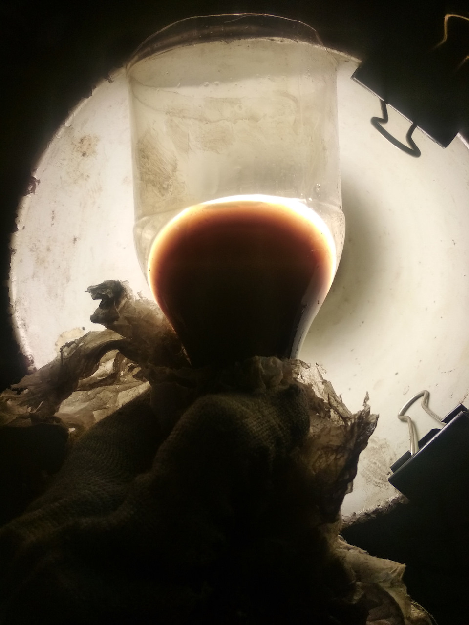

ПРОМЫВКА СТАРОГО МАСЛА
Прежде всего необходимо долить в старое масло свежее. Сверху максимума долил около литра, прогрел двигатель до нормы и залил 2 банки (200 мл) ДМСО для первоначальной промывки. Почему так мало? Потому как масло 5-30 итак жидкое, так ещё и отработанное, так ещё и ДМСО разжижает масло. Дав двигателю поработать на этой смеси на ХХ около получаса, слил.
Слилась чёрная, жидкая масса. Густоты не было, но я и знал, что у меня двигатель залачен, а не загрязнён

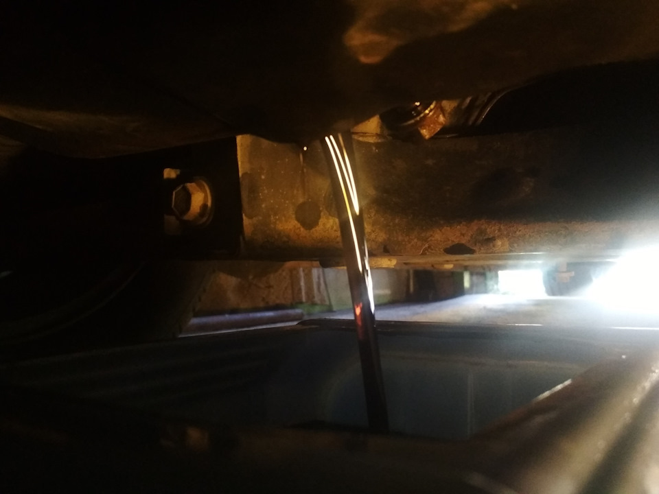

Сливаем эту отработку
Пока сливается масло, объясню. Причина проста, если начать думать логически (как я сказал, это было сложно в тот момент). Берём идеальную ситуацию, что поршни и цилиндры в полном порядке, никакой лишней "овальности", только "закоксованы" кольца. Они вжаты в канавки, а масло снимает, по больше части, кокс и нагар. Также и с компрессией, кокс может и её "поддерживать". В процессе раскосовки данный нагар начинает растворяться (не забываем, что ДМСО именно разжижает и растворяет, на не откалывает кокс), но кольца всё ещё держатся нагаром. В итоге масло снимается с цилиндров всё хуже, а компрессия ухудшается. Всё больше масла с ДМСО попадает в камеру сгорания, всё гуще дым. Всё слабее компрессия, через какое-то время она может стать настолько слабой, что двигатель не сможет поддерживать работу и просто глохнет. Выход есть — это не давать двигателю глохнуть, поддерживая обороты. Если всё совсем плохо и двигатель заглох, есть старый способ временного подъёма компрессии — прыснуть немного масла в цилиндры. Но не забудьте перед заводом "прогнать" цилиндры без свечей (выдавить лишнее масло через свечной колодец), ибо масло, залитое в слишком большом количестве, может вызвать гидроудар с "кулаком дружбы"
Масло существенно посветлело. Значит, верхний слой грязи уже смыт, пора начинать более серьёзную работу, а именно обрабатывать кольца на оборотах.
