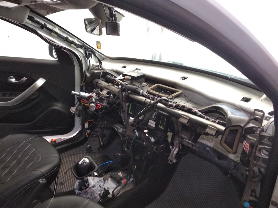

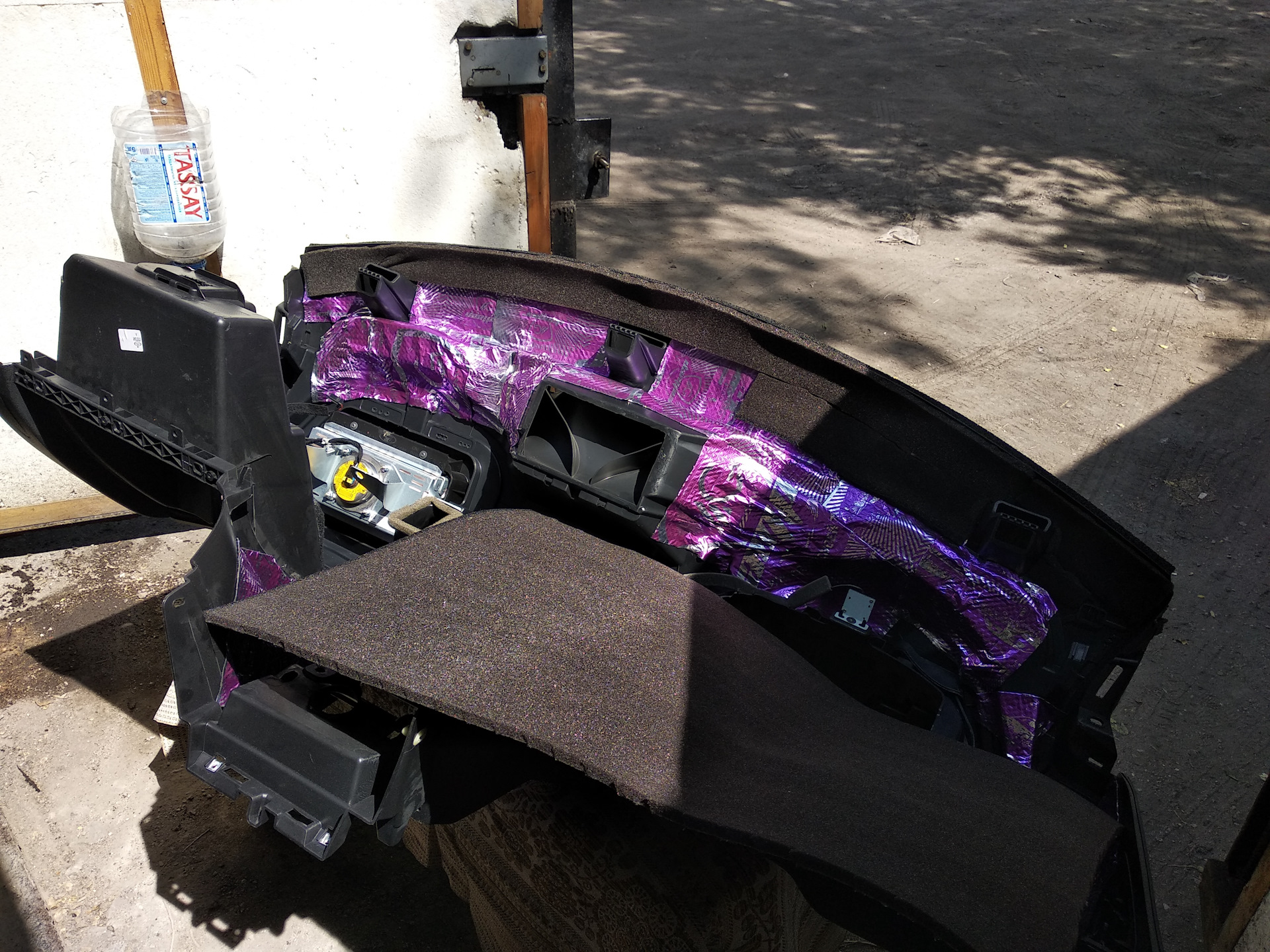

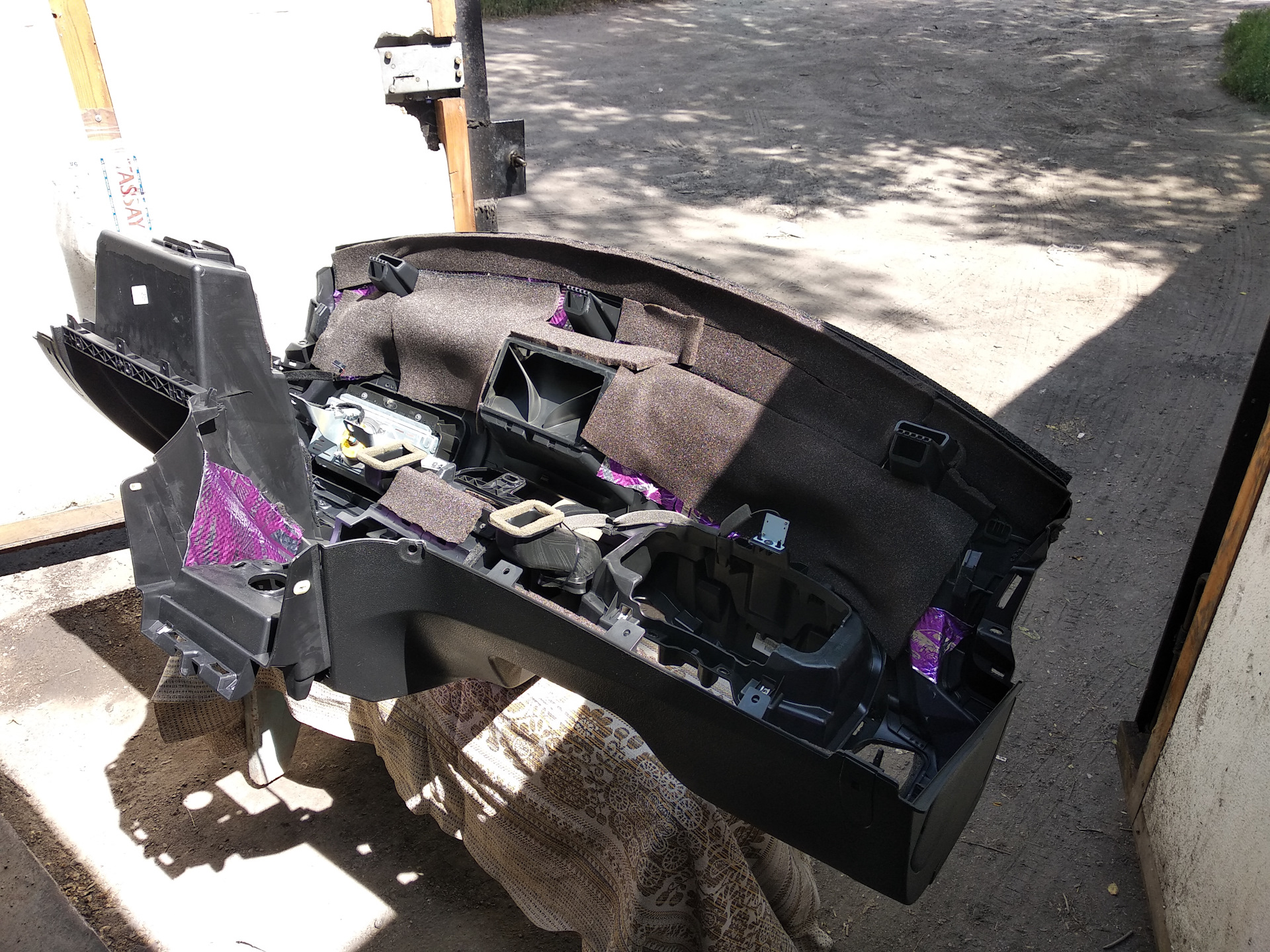

Ну вот я и добрался до торпеды 🙂. Разбирал интуитивно то есть болтики видел и откручивал их. В итоге первым делом снимаем панель руля далее руль, и рулевые пепеключатели, далее щиток панели приборов, панель приборов и все что болтается тоже демонтируем. В итоге по времени у меня ушло 6 часов. Зашумлен был моторный отсек и панель приборов и все что плохо болталось тоже закрепил. Эффект есть двигатель теперь практически не слышно только на высоких оборотах, ну надеюсь торпеда зимой не будет так скрипеть(разные сверчки) как ранее. Результатом я остался доволен.
