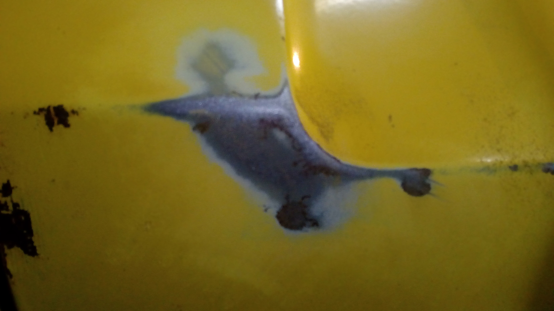

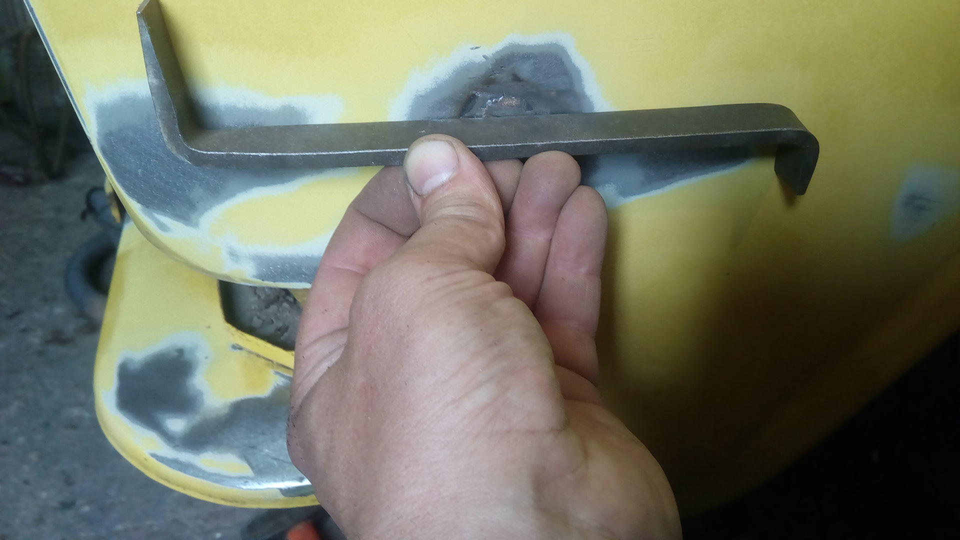

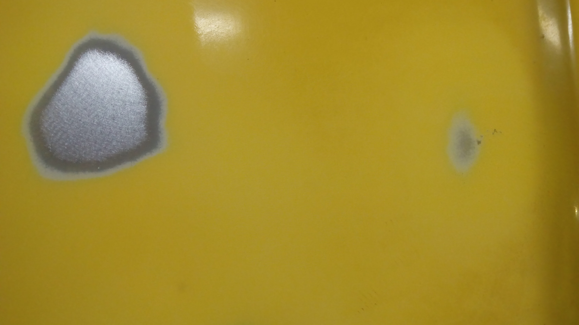

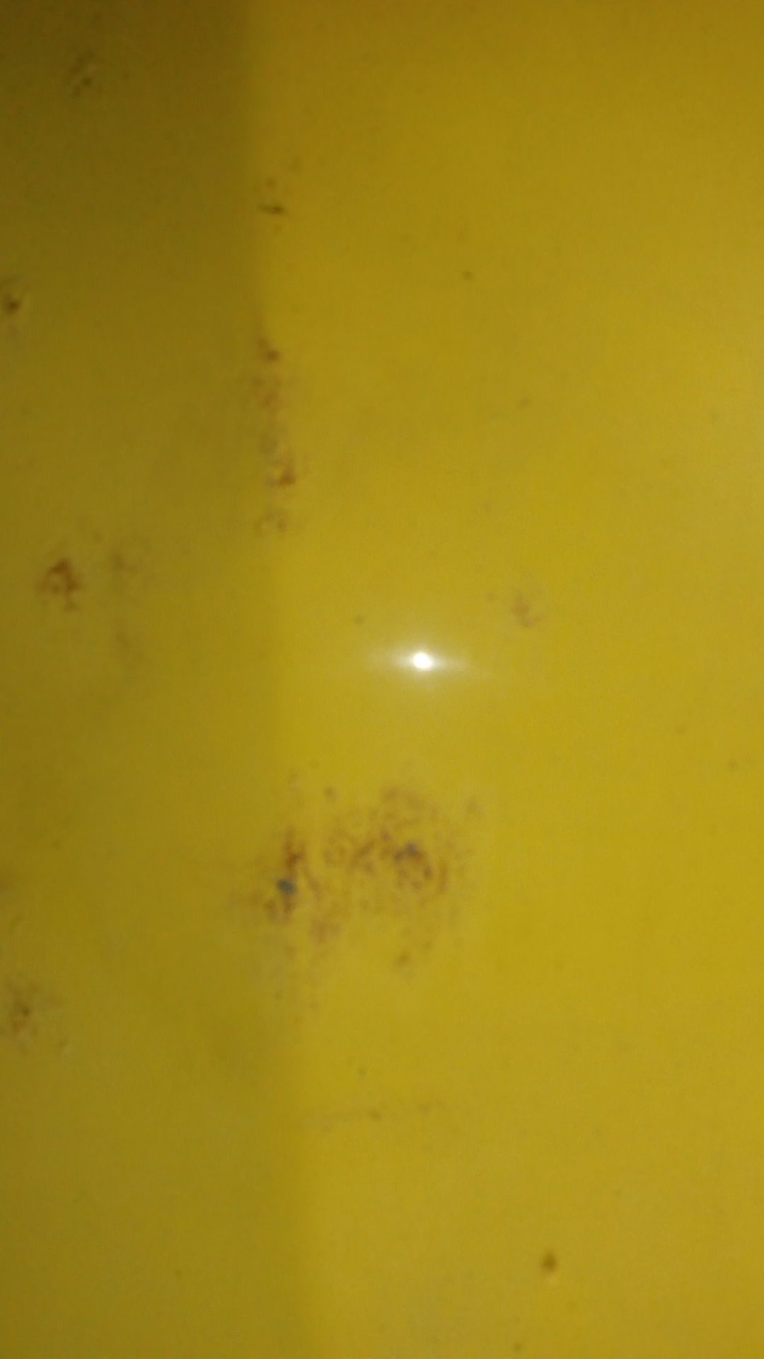

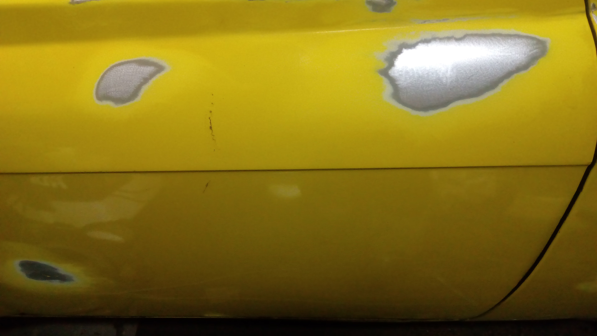

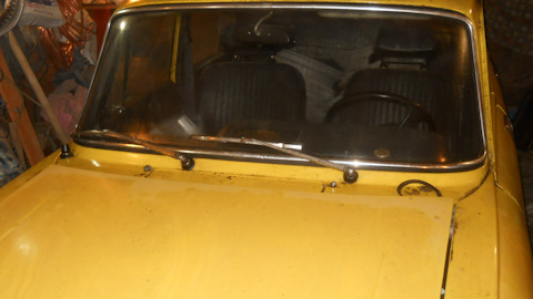

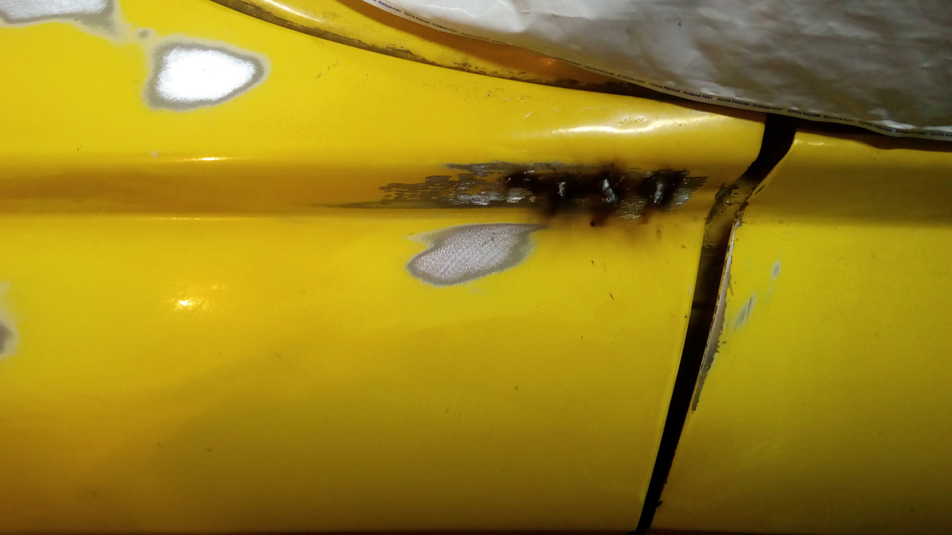

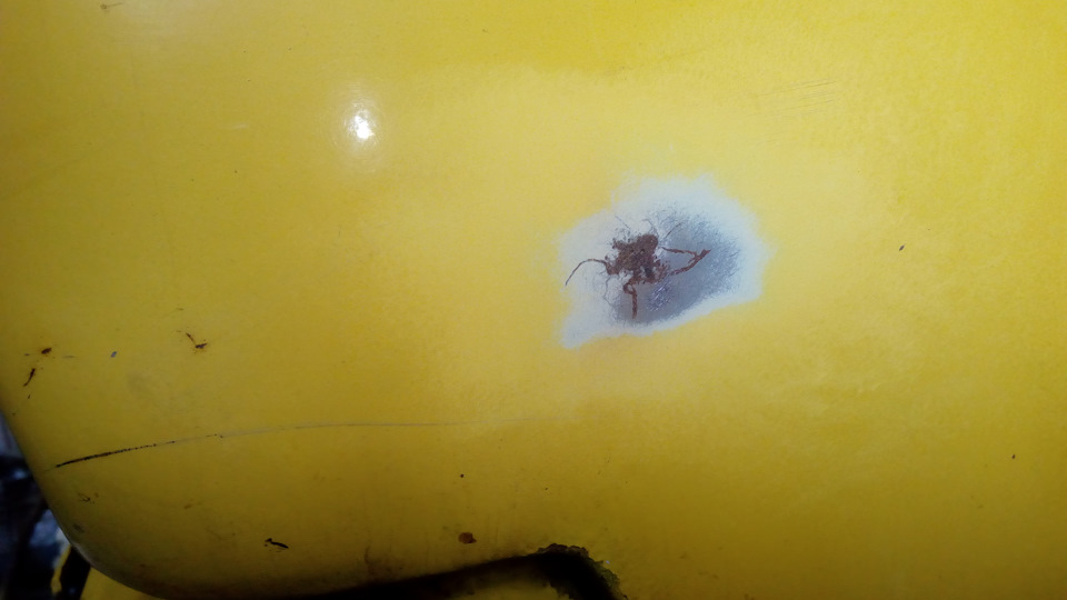

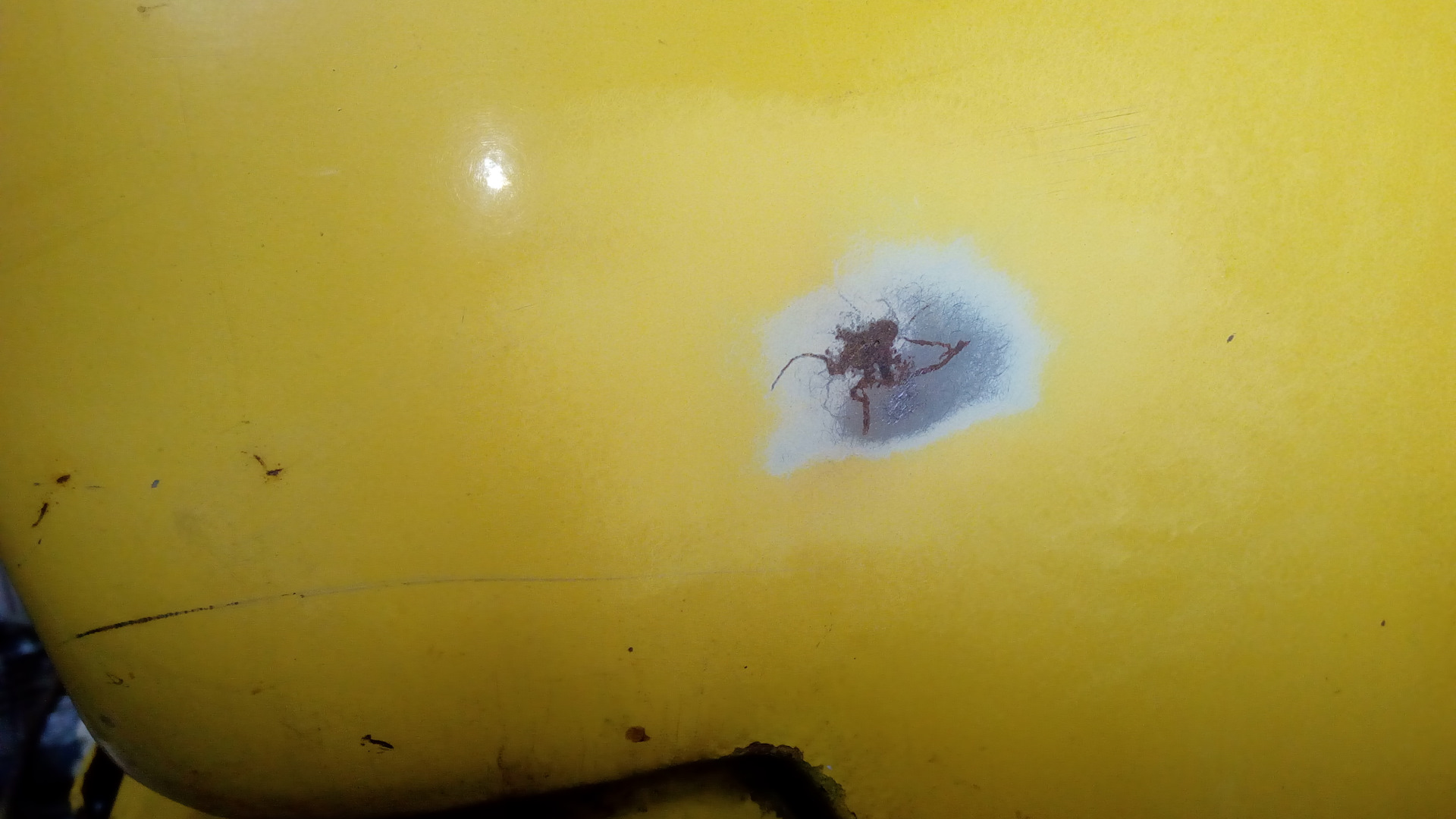

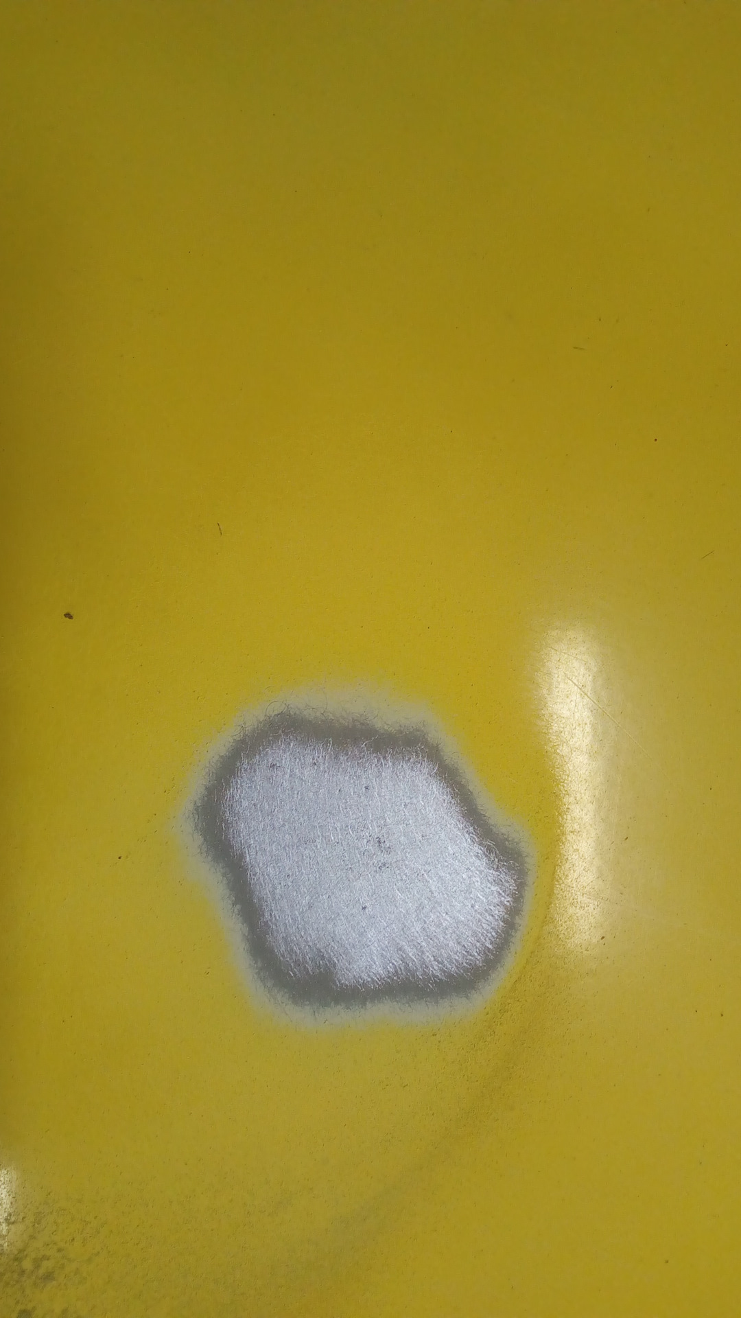

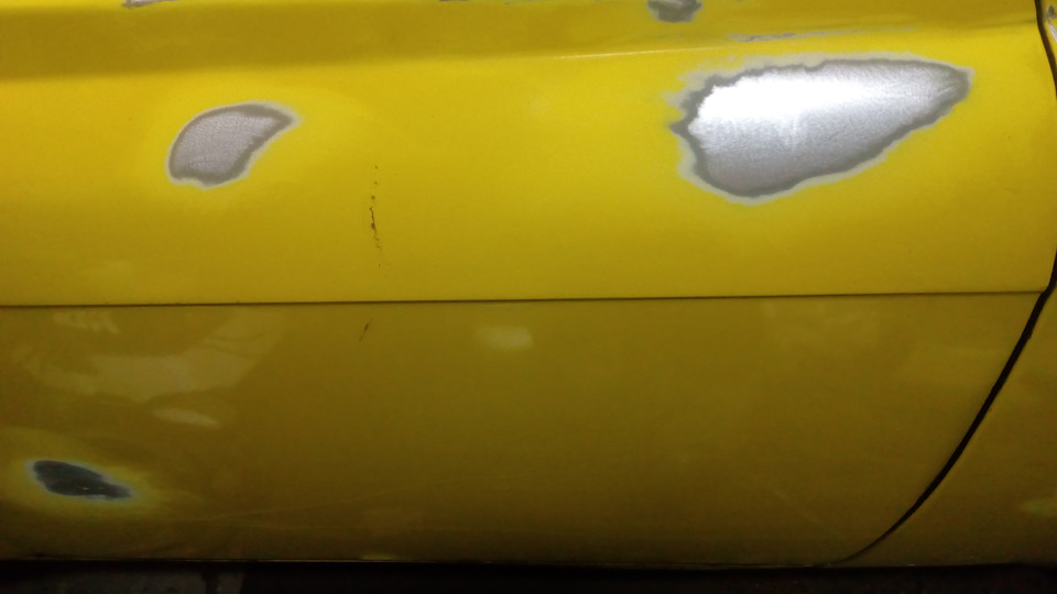

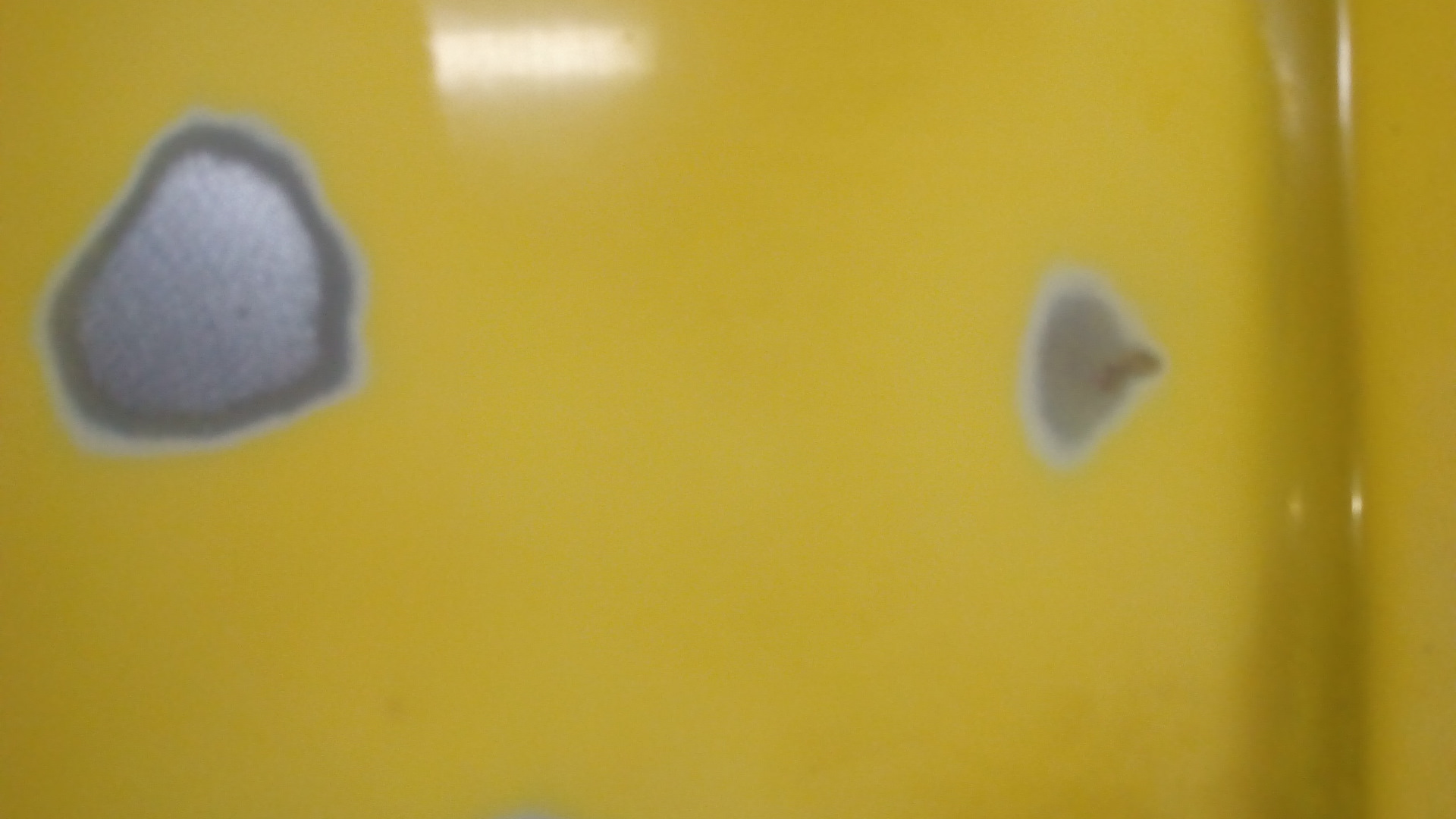

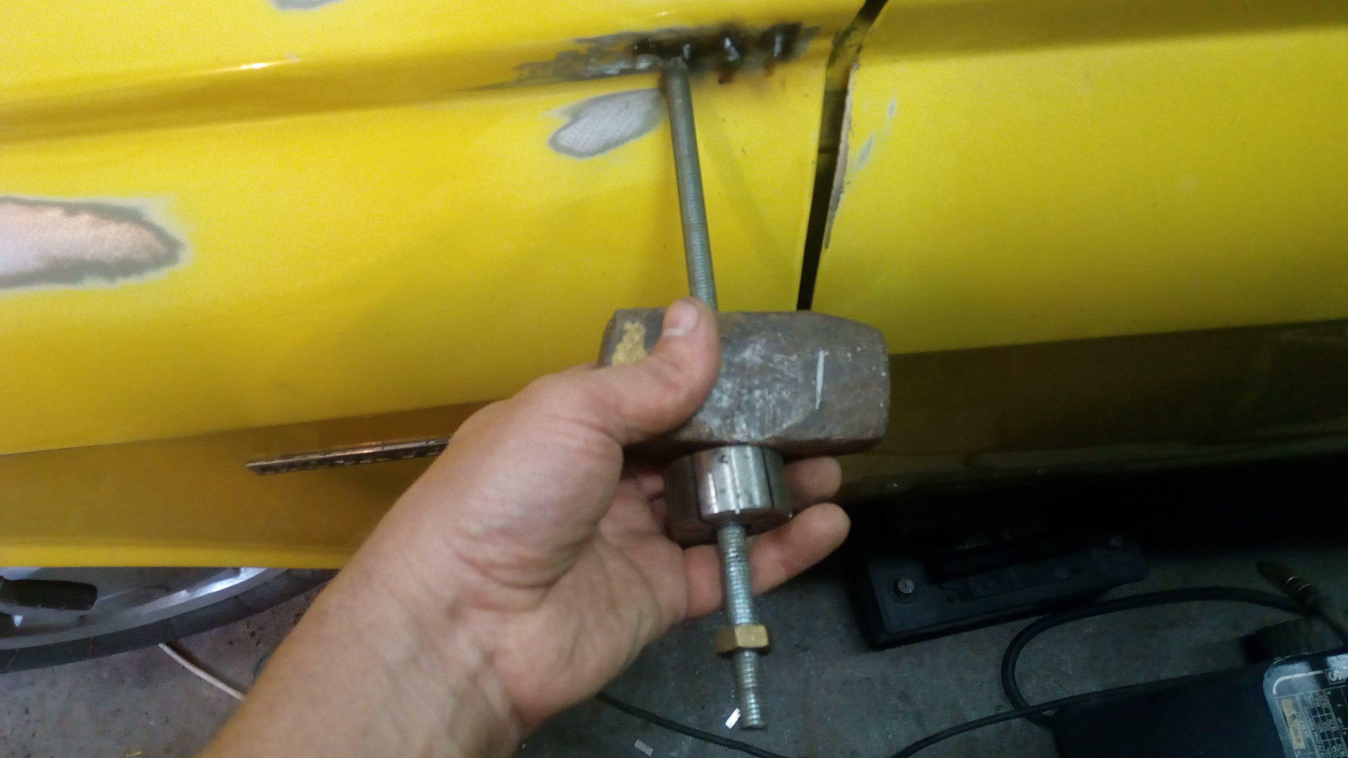

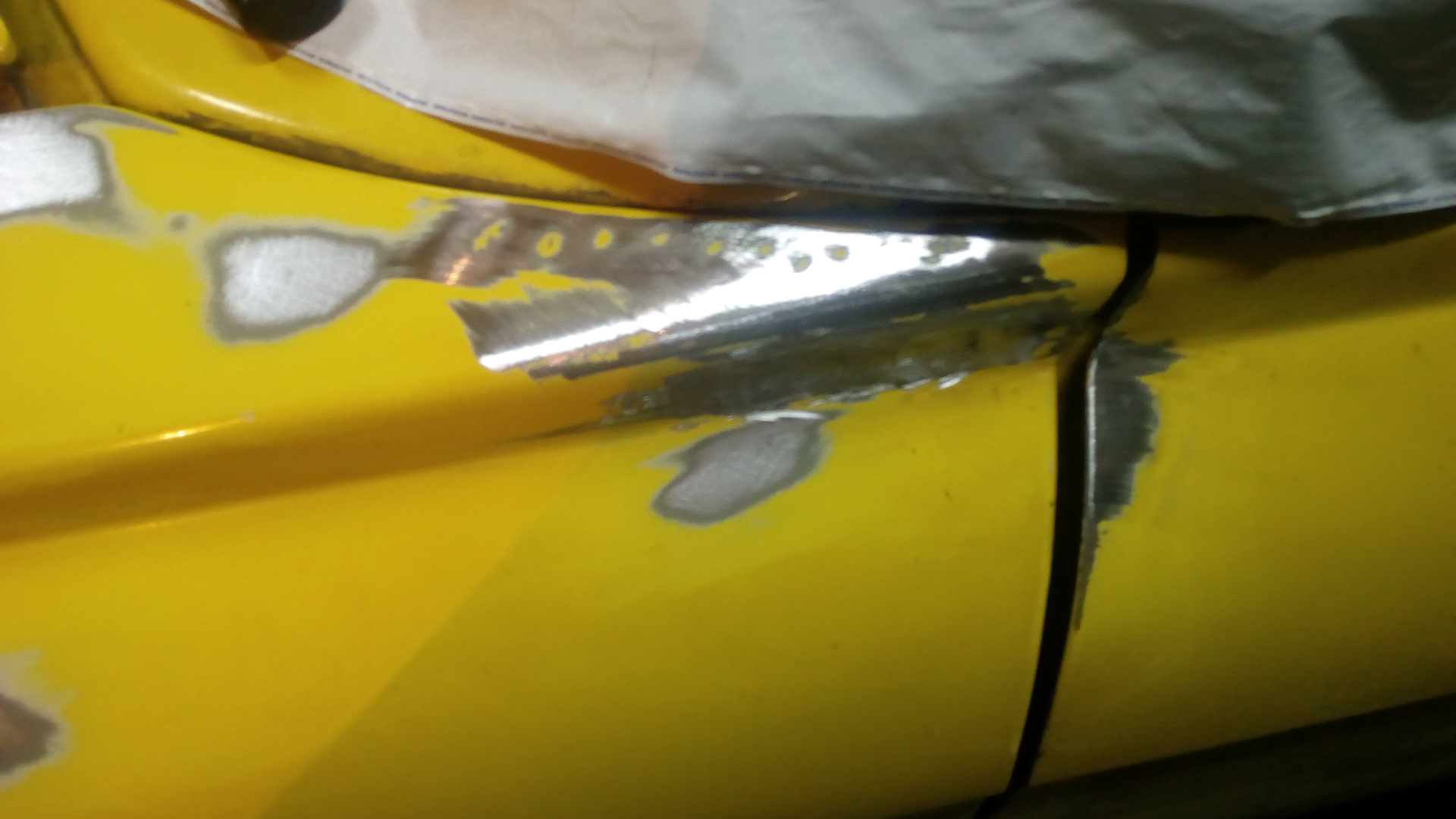

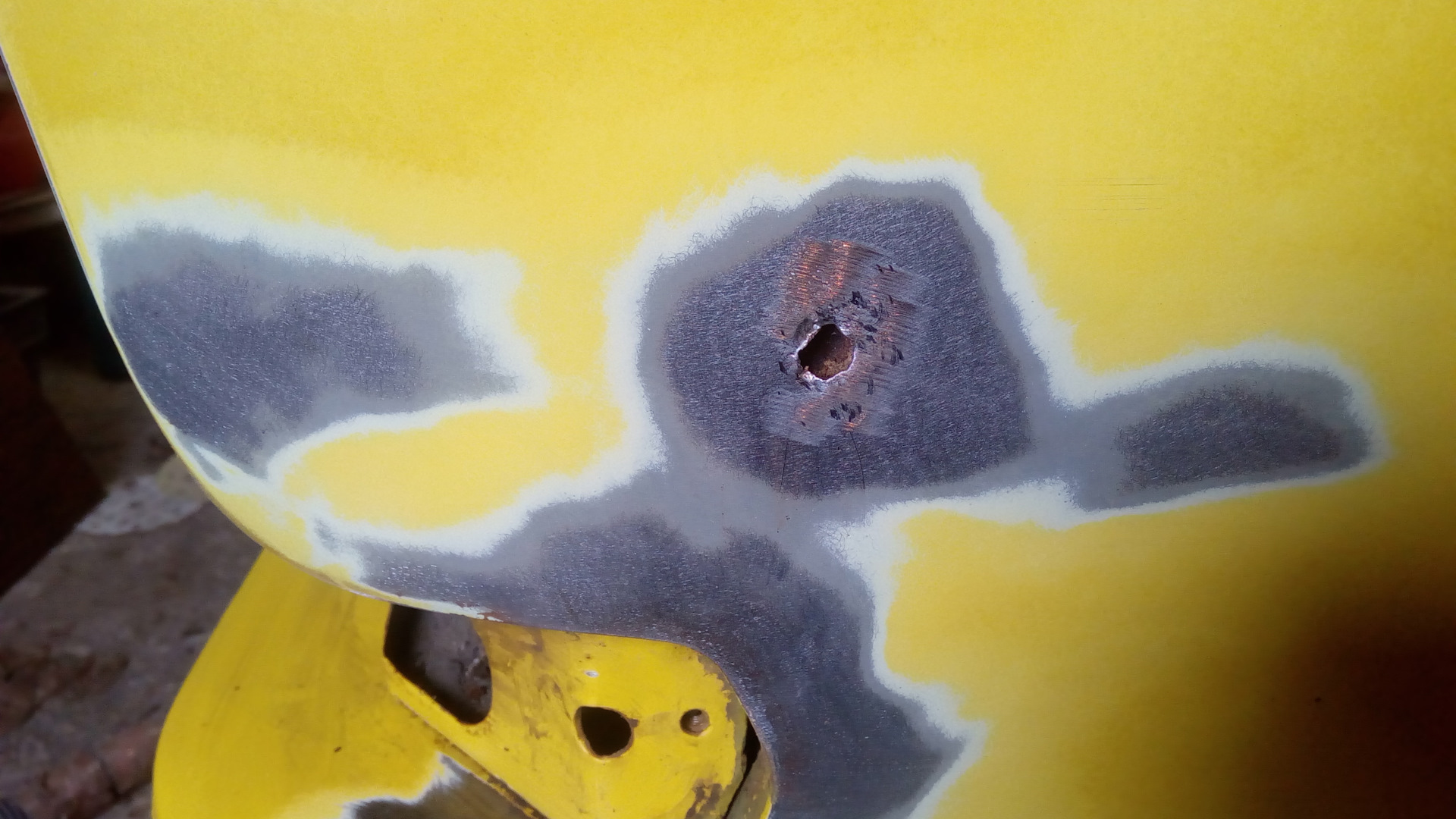

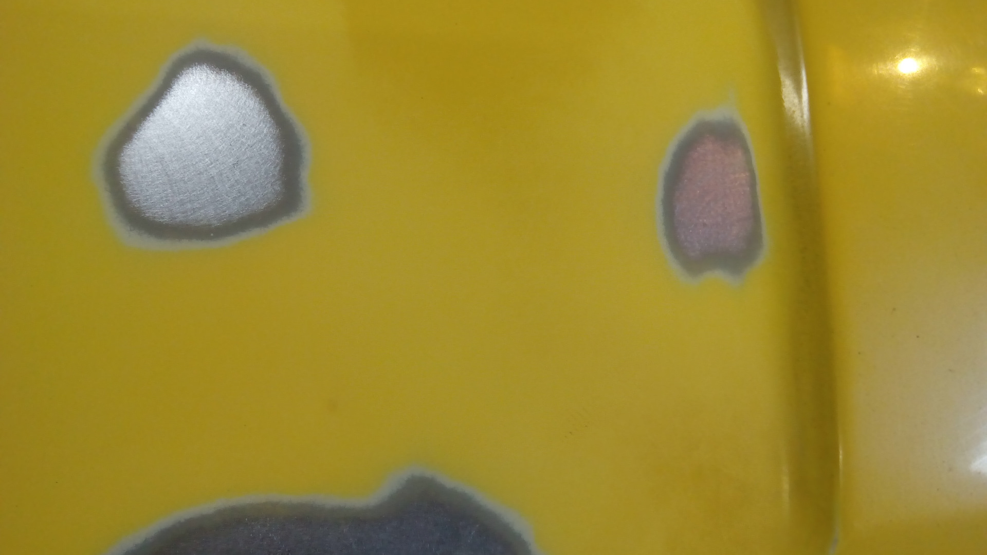

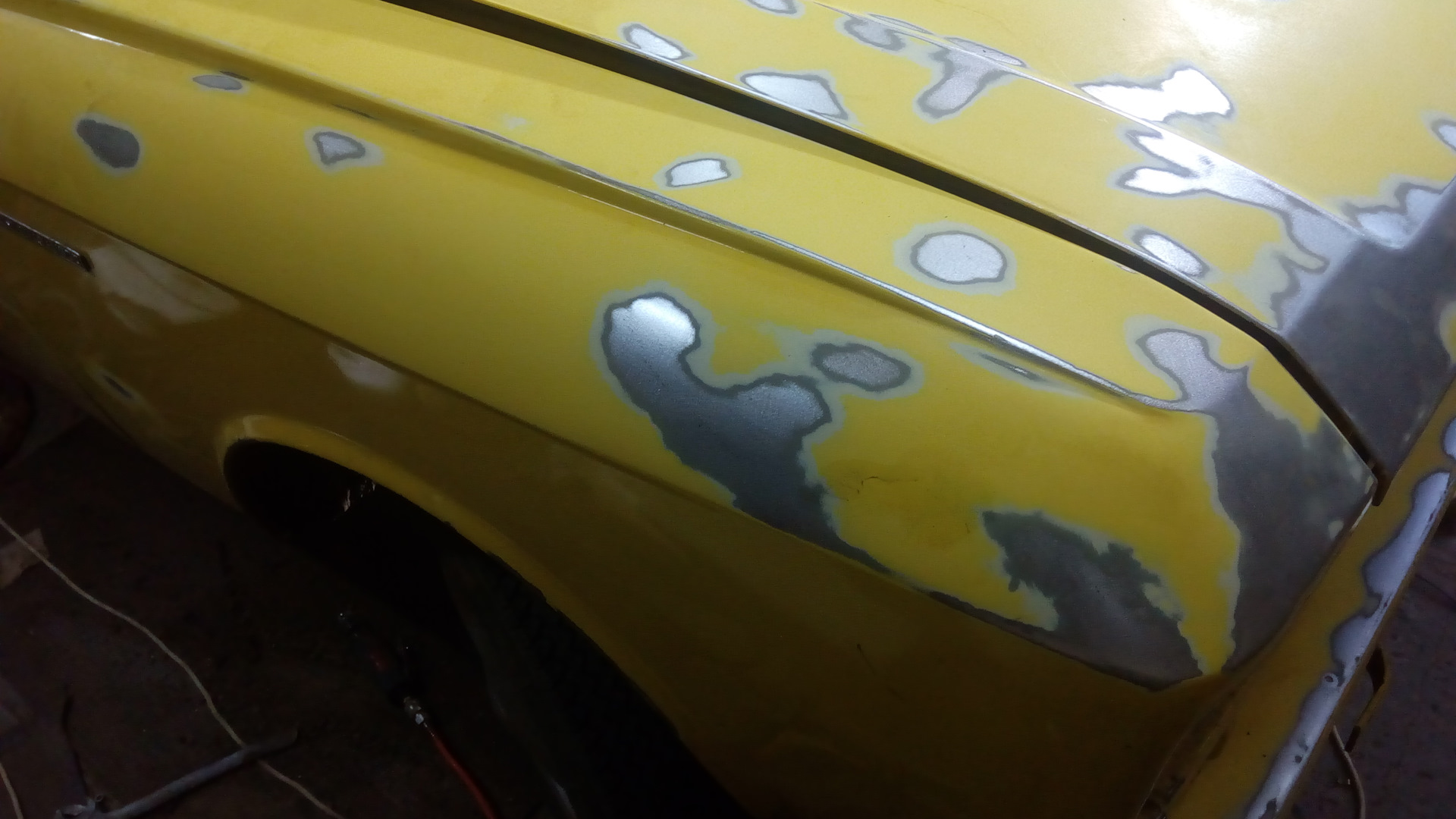

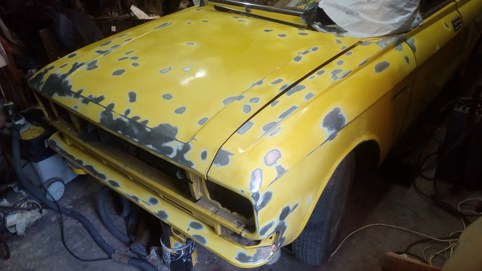

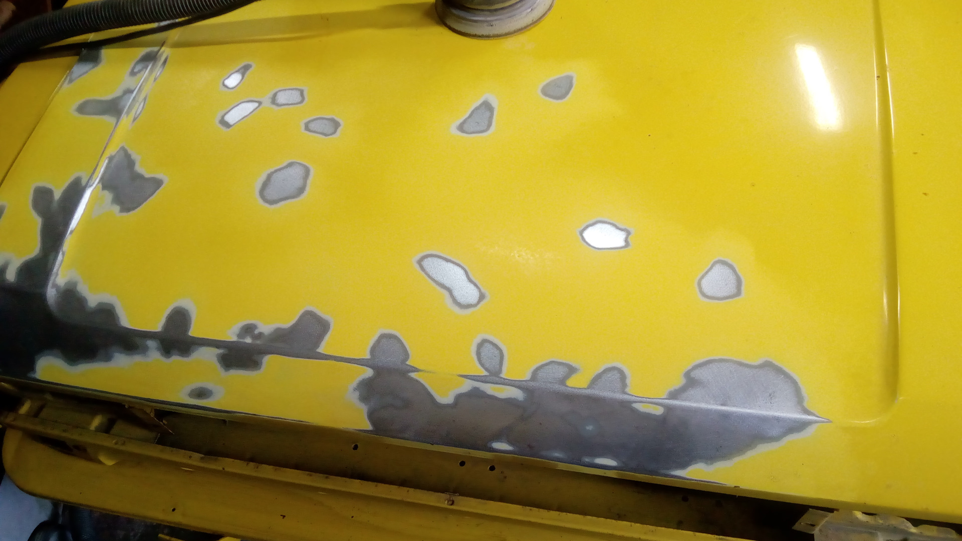

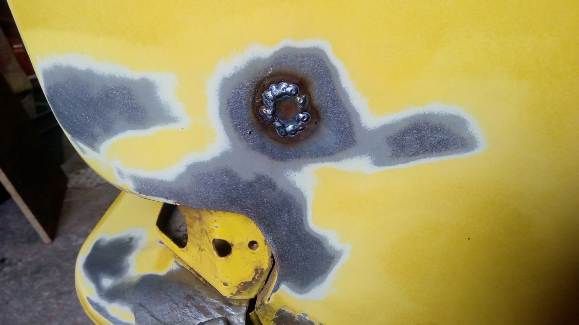

Ну соббсстно я предполагал гемор при подготовке к окраске, но он превзошел все ожидания … Мало того что паучки видимые на кузове при зачистке увеличивались раз семь по площади, так ещё и невинное пятнышко на крыле см фото 6 на деле оказалось сквозняком. Пришлось варить заплатку, а вот вмятину крыла у стыка с дверью в районе наружного зеркала удалось вытянуть обратным молотком из подручных материалов. Поскольку снимать крылья в планы не входило(пока косметический ремонт) взял шпильку на десять, заточил конец и надел оголовок кувалды. Приваривался точкой, дергал, и вуаля, 10 минут и проблема решена. Пока смог обработать передок, времени выкроить пока не получается…а зачищать при окраске надо каждый подозрительный бугорок и пятнышки, смотришь вроде мусор в лкм, а почистишь- пошли вбок червячки и разводы. Потом может все равно вспучиться после окраски, если профавлить их

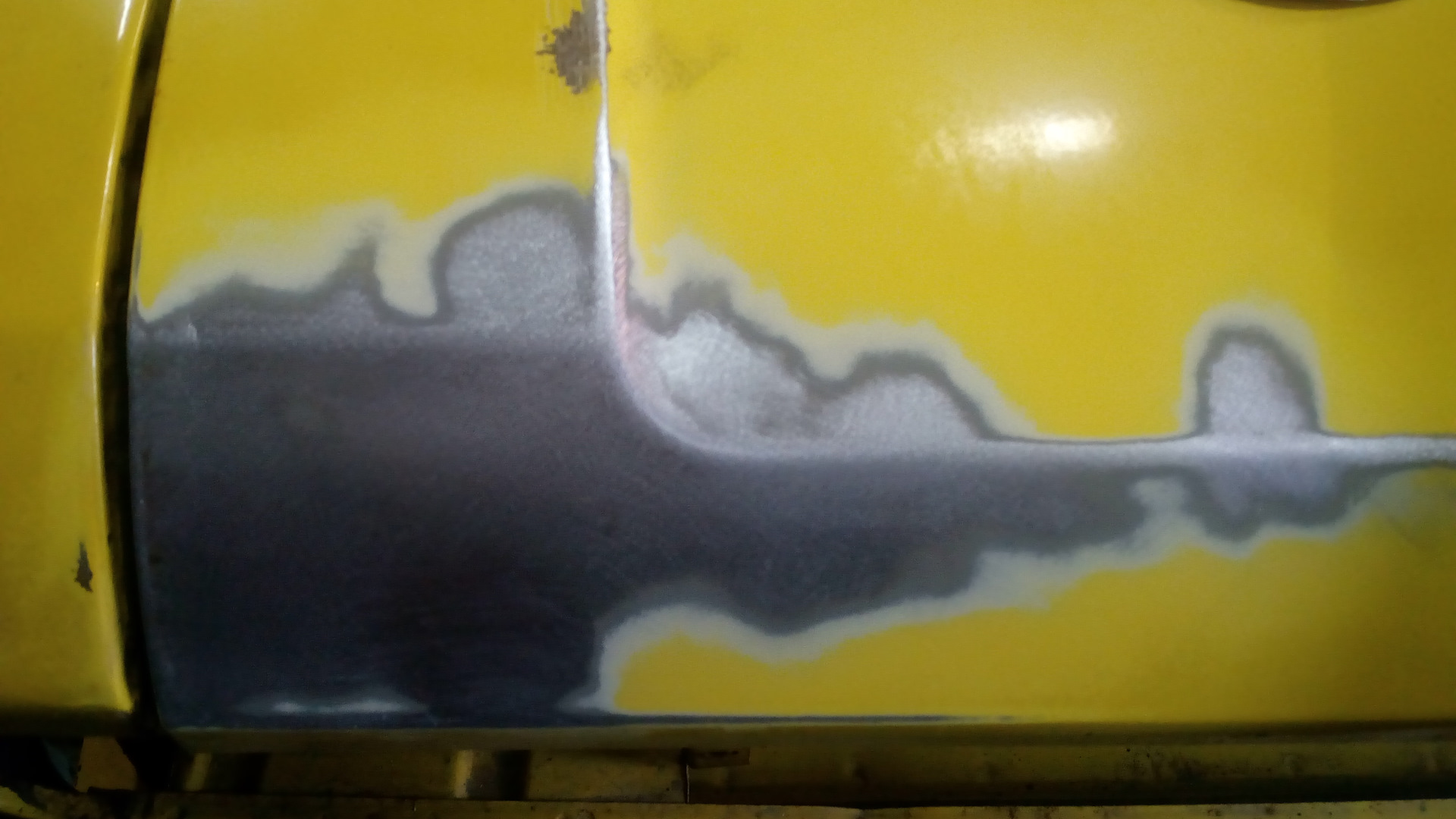

На 10 фотке сначала почти не видно было, потом по мере шлифовки бяка вылезла в полный рост

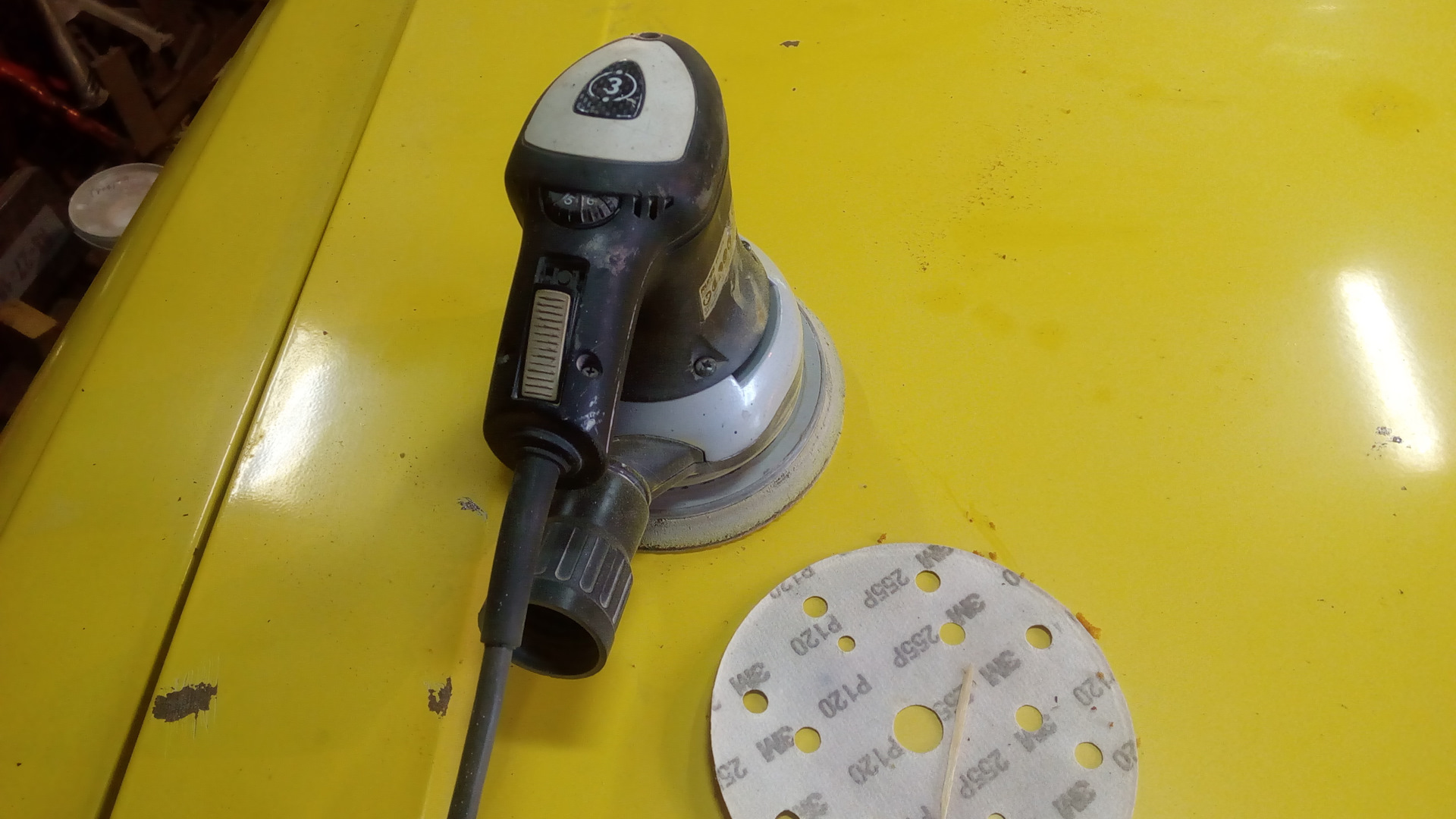

Теперь соберусь с духом и размеру двери для подготовки.
