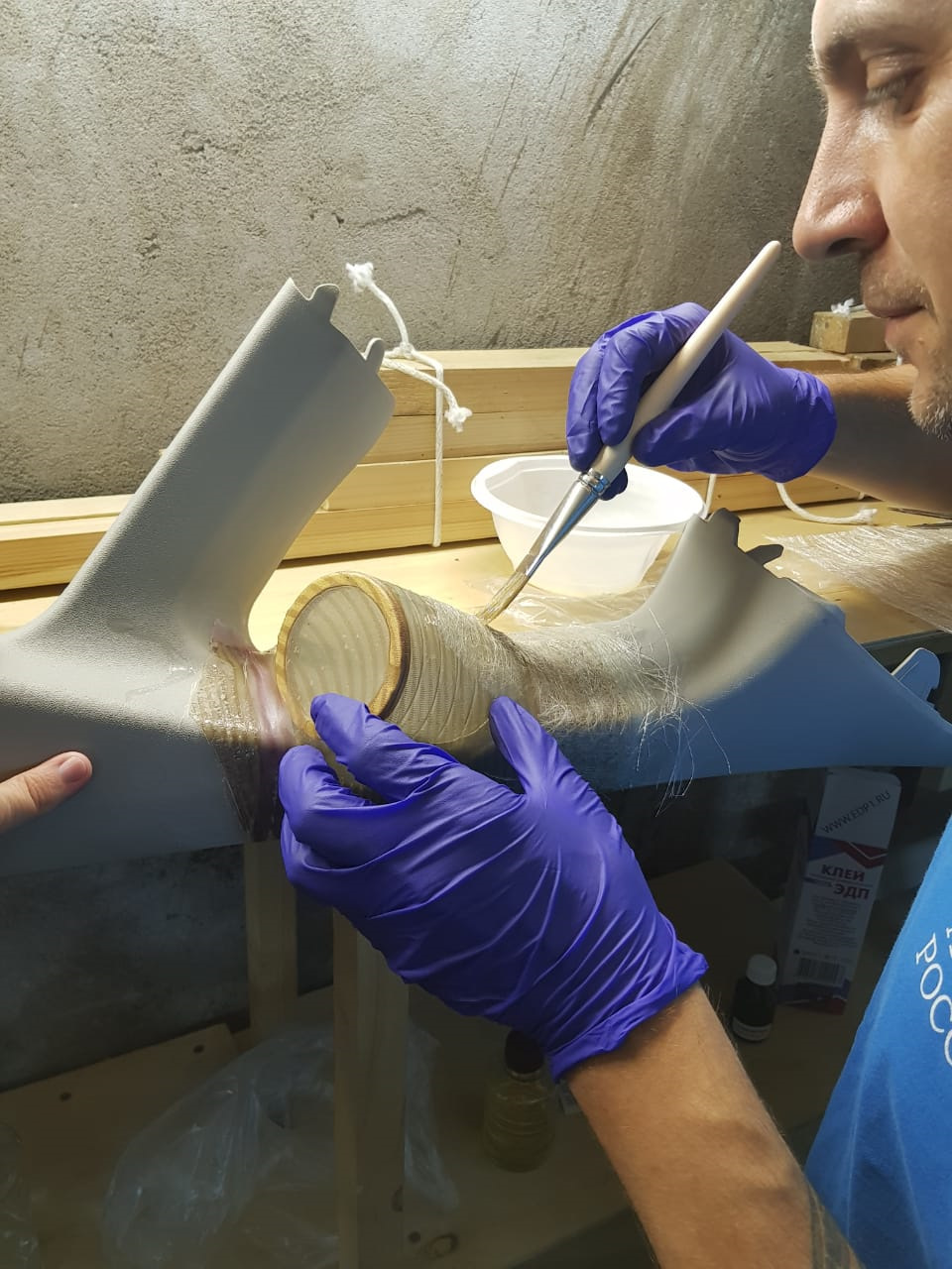

Всем привет 🖐! Захотелось мне сделать своими руками подиумы для ВЧ динамиков 🔊 и расположить их в передних стойках. Спросите зачем? Не знаю🤷♂️, просто захотелось! Не знаю как у меня получится, для меня это дебют. Процесс это не очень быстрый и трудоемкий. Самое главное — нужно выбрать расположение твиттеров, чтоб правильно были направлены. Я знаю 2 варианта: 1. Они направлены в центр между передними сидушками, 2. Направлены на пассажира, противоположного стойке. Я выбрал первый вариант. Для осуществления моей затеи понадобится:
— фанера
— колготаны капроновые (чем плотнее, тем лучше, понял в процессе)
— направляющие (из детского конструктора или профиля, для крепления ГВЛ)
— термопистолет
— эпоксидная смола
— стеклоткань или стекломат
— шпаклевка со стекловолокном
— финишная шпаклевка
— наждачка
— обезжириватель (уайт спирит, растворитель, ацетон)
— перчатки
— кисточка
— ну и сами ВЧ динамики
Первым делом выпилил под динамики (при помощи лобзика и сына) кольца из фанеры под диаметр "пищалок". Сделал из конструктора и профиля направляющие, приклеил их к кольцам. Примерил и отрезал под нужным углом. Далее отметил на стойке, куда буду их крепить и приклеил термопистолетом. Места, куда клеить нужно зашкурить и обезжирить! Натянул чулок, зафиксировал его при помощи изоленты (закончилась😱) и малярного скотча. Развел смолу в нужной пропорции (указано в инструкции) и кисточкой аккуратно промазал. Оставил высыхать на сутки. После высыхания обклеил стекломатом, при помощи опять же эпоксидной смолы. Пока всё. Сейчас пойду в гараж, смотреть как всё застыло. С этого момента начинается самое (для меня) сложное. Это шкурить, шпаклевать, шкурить, шпаклевать… все должно быть идеально ровно и симметрично.

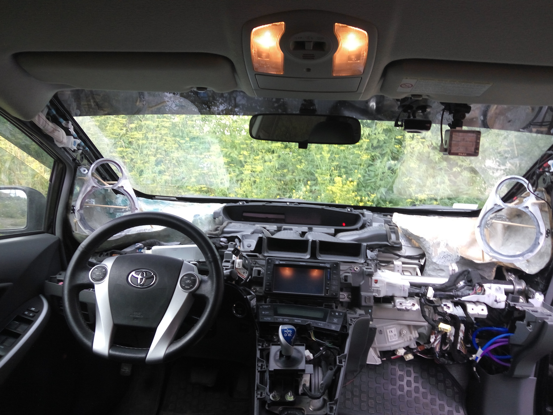

Сегодня прорезал отверстия, чуточку зашкурил. Вставил твиттеры, вроде ничего смотрится.

Зачем на ближнее разветвление прикрепил? Нужно было как можно дальше их позиционировать
Это к кому вопрос?
Тебе)
Как в ближнее? А какое дальнее?
А, сорри, разглядел, в дальнее всё-таки

Смотрится классно, но направление спорное
А они не должны быть на сиденья направлены? Или это всё мелочи, которые оценят лишь ярые меломаны?

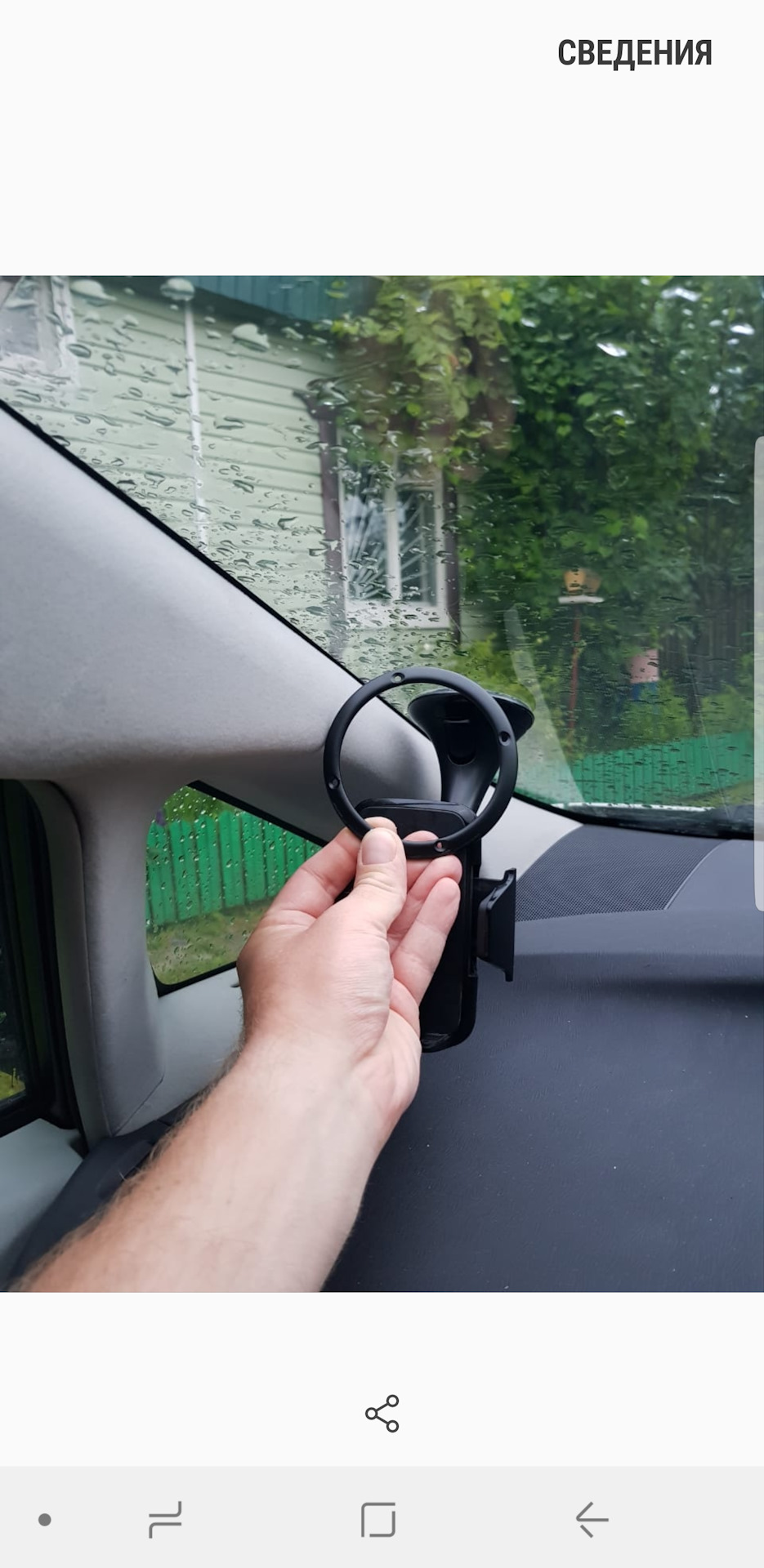

А куда их крепить будешь? Они же большие.
Не такие и большие…
Сколько в диаметре?

90мм

Нифига, не большие. У меня диаметр 6 и то кажутся огромными.
