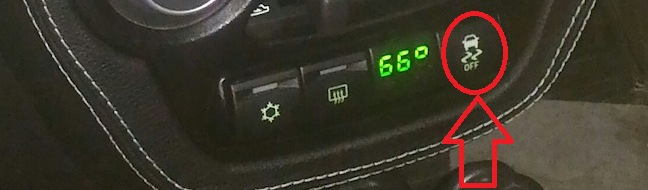

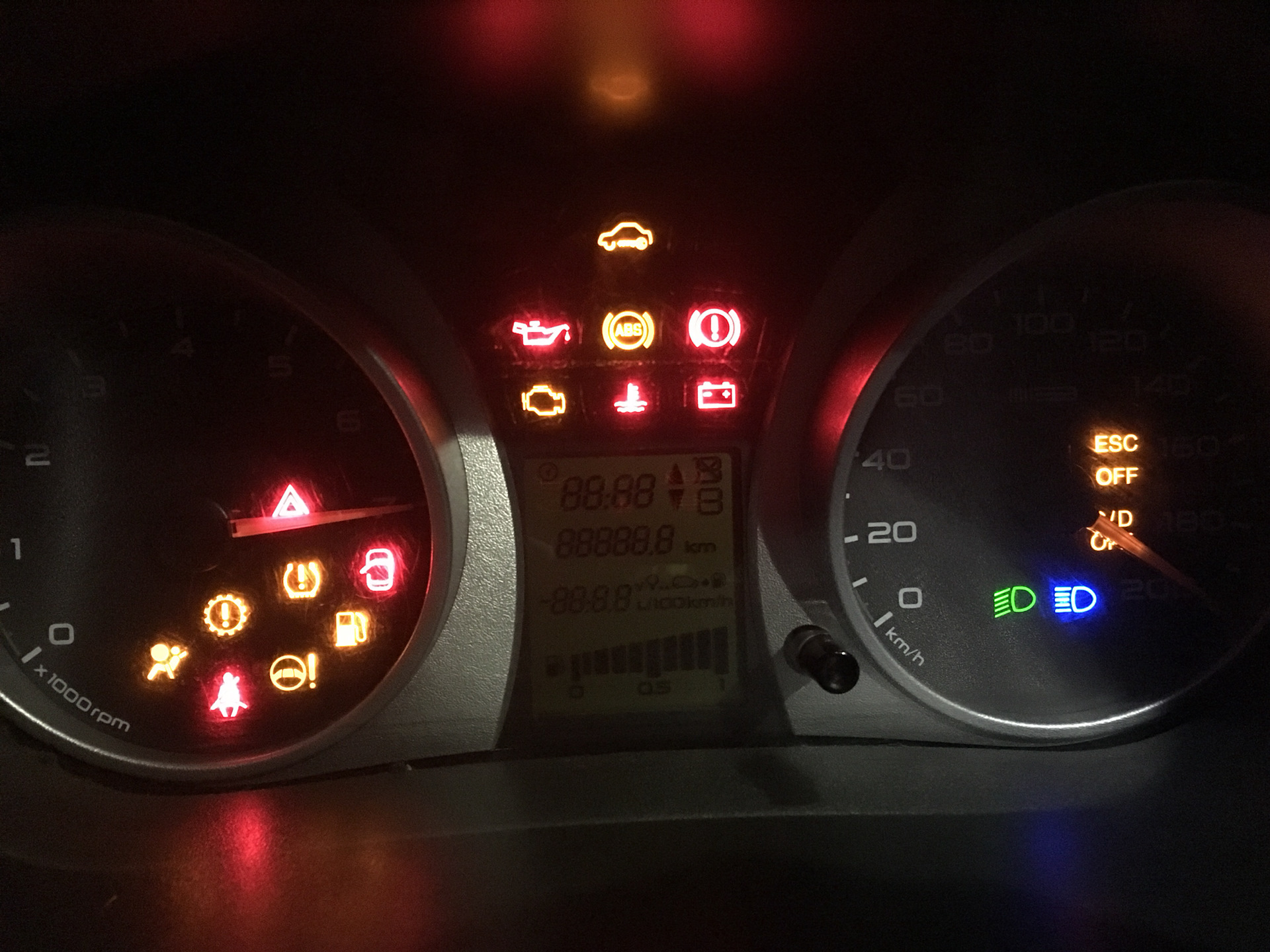

У меня есть такая.Вещь супер!На скорости до 60 км/ч, как бы я не пытался ввести машину в занос, у меня это не получалось.Пробовал влетать на круговое движение…блин…она просто тупо едет по направлению положения руля, не давая мне ни малейшего шанса "поразвлекаться"
Я когда брал гранту тест драйв, на поворотах загаралсь лампочка ESC, это в люксе она была на палке, купил такую же, но на поворотах эта лампочка не загорается… Почему?!
Посмотрел отличия, для установки этой системы, нужен другой блок авs, датчик положения рули, кнопка выключения, ну и все это связать и интегрировать в проводку…
Электронная система курсовой устойчивости (ESP, ESC, ASMS, DSC, FRD, VSA, VSC) ESP (буквально ESP — это аббревиатура от Electronic Stability Program — «программа электронной стабилизации») Под каждую комплектацию приборку делать не будут. Вот эта кнопка. Если её нет, то и системы нет, а просто так её воткнуть вряд ли получится. тут и мозги, программы и всякой всячины надо. Ведь эта опция не дешёвая.
Горит она затем, что приборка в тест-режиме. Приборки делают для всех, но активируют лампочки в них по мере надобности. У тебя и лампочка TPMS горит, но системы нету.
то есть символ перегрева либо неисправности робота (шестерня с воскл. знаком) и индикатор для АКПП (od off) горящие вместе вас не смутили :-), а только индикатор ESP
Да, значит у меня этого нет, но можно поставить так что ль?
Конечно можно, на Драйве есть человек самостоятельно установивший ESC, но чтобы реализовать все возможности приборки, надо ещё акпп и контроль давления в шинах прикрутить)))

По моему фото тестового режима
Не должна она загораться, если не срабатывает в критической ситуации, все норм у тебя. На тд машина с глюком видимо была
Ок спасибо)) а то уже думал брак у меня😂😂
У тебя и O/D off горит. Но это же не значит, что у тебя автомат)))
Как я понял, ты вывел панель на тестовый режим, а в нём все лампочки светятся.
Вот эта кнопка.
Ну она на приборке горит же зачем то
Спасибо, все понятно)
CHICAGO102
Только на акпп есть?)
ESC не только на акпп. Контроль давления в шинах в России не ставят, вроде только на экспортные машины.
