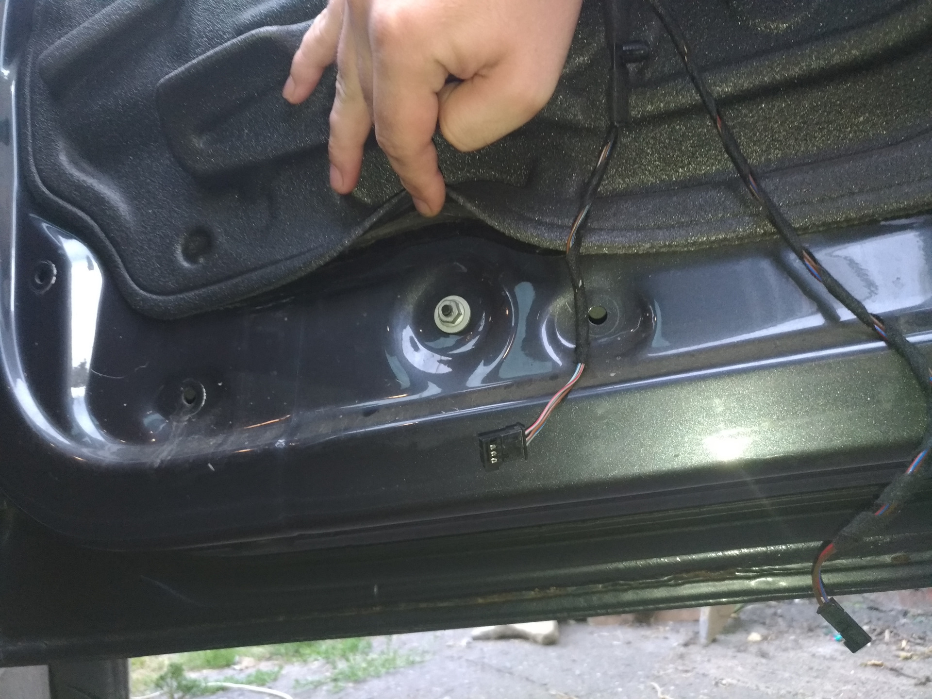

Прошлым летом у меня была запись, как я устранял течь воды в салон — текла задняя правая дверь и на коврике в том месте постоянно было мокро. Я тогда очень удивился, что такое может быть на немецком автомобиле. Но, к счастью, эта проблема не только у меня, а почти у всех владельцев этих машин, соответственно, она хорошо изучена и всем известна — отклеивается шумоизоляция под дверной картой.
Вот так это выглядит:
Решается всё легко и просто — разобрать дверь и приклеить обратно при помощи фена.

В общем, на минувших выходных устранил проблему протечки на обоих передних дверях. Вот прогрел феном и основательно приклеил шумоизоляцию:
По низу (низ — самое главное, оттуда и течёт) ещё на всякий случай прошёлся в 3 слоя герметиком-прокладкой:
Возможно это было лишнее, но я очень боялся, что проблема вернётся, и я снова буду в шоке)))
