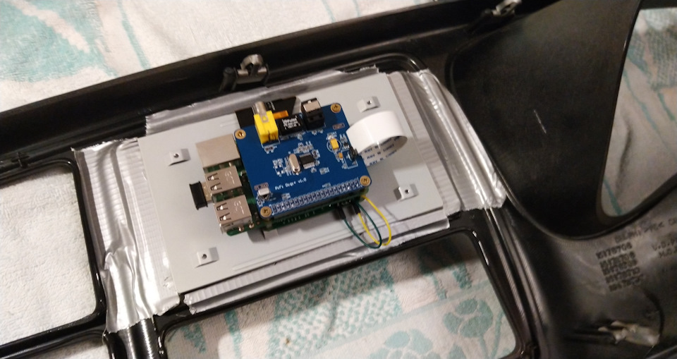

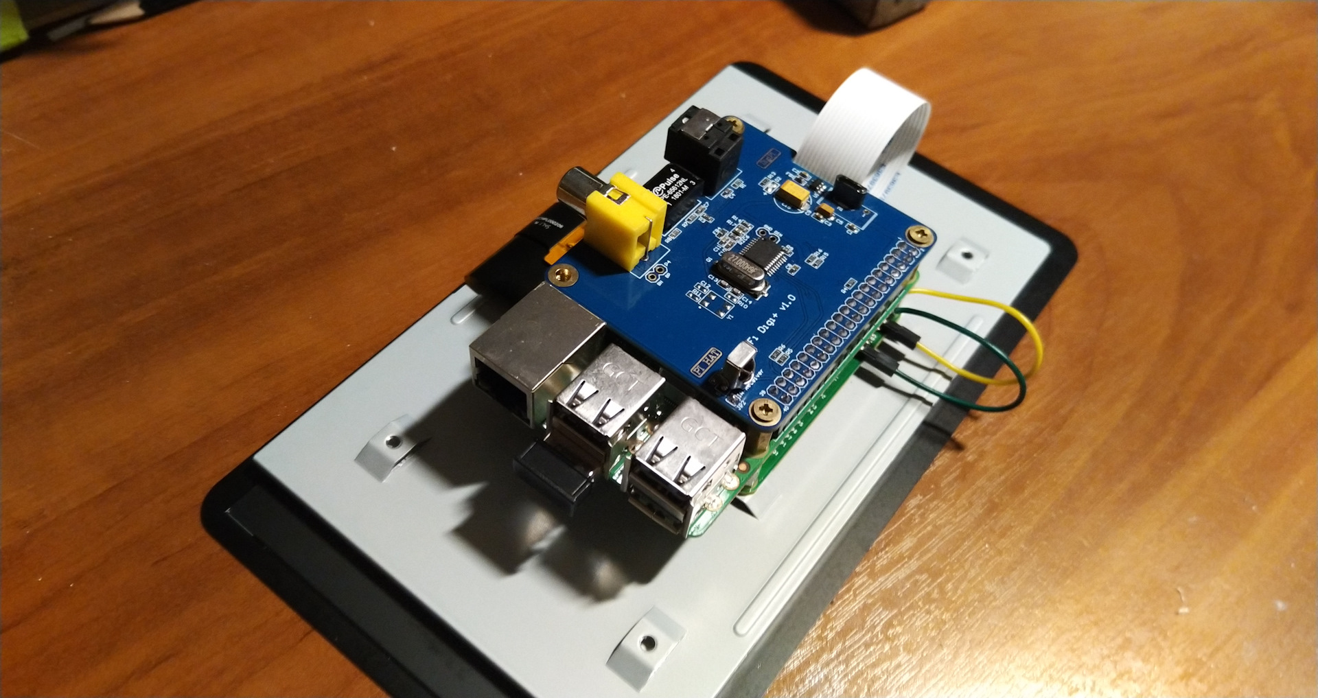

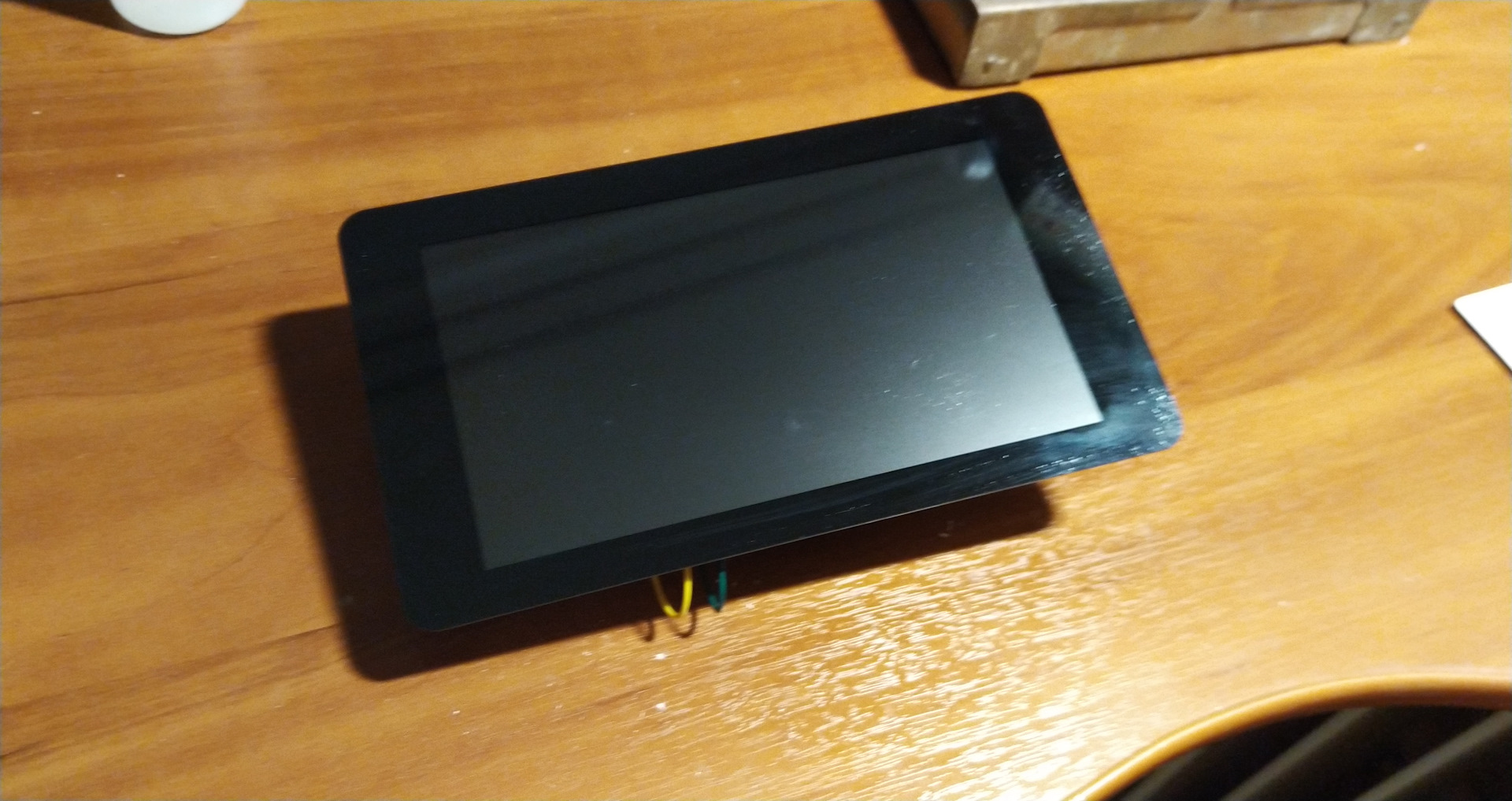

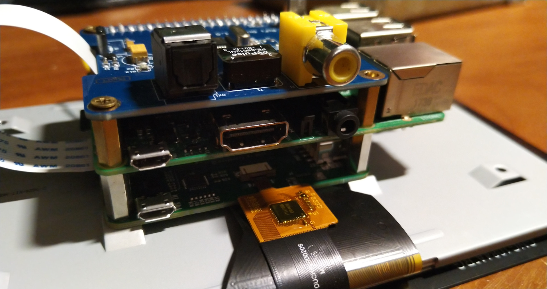

На Ali были приобретены соответственно сам Raspberry Pi3, плата расширения HiFi Digi I2S SPDIF и оригинальный 7' экран для Raspberry Pi3 (сначала поставил 9', но мне не понравилось что часть картинки закрыта, а резать пластик я не хотел от слова совсем)

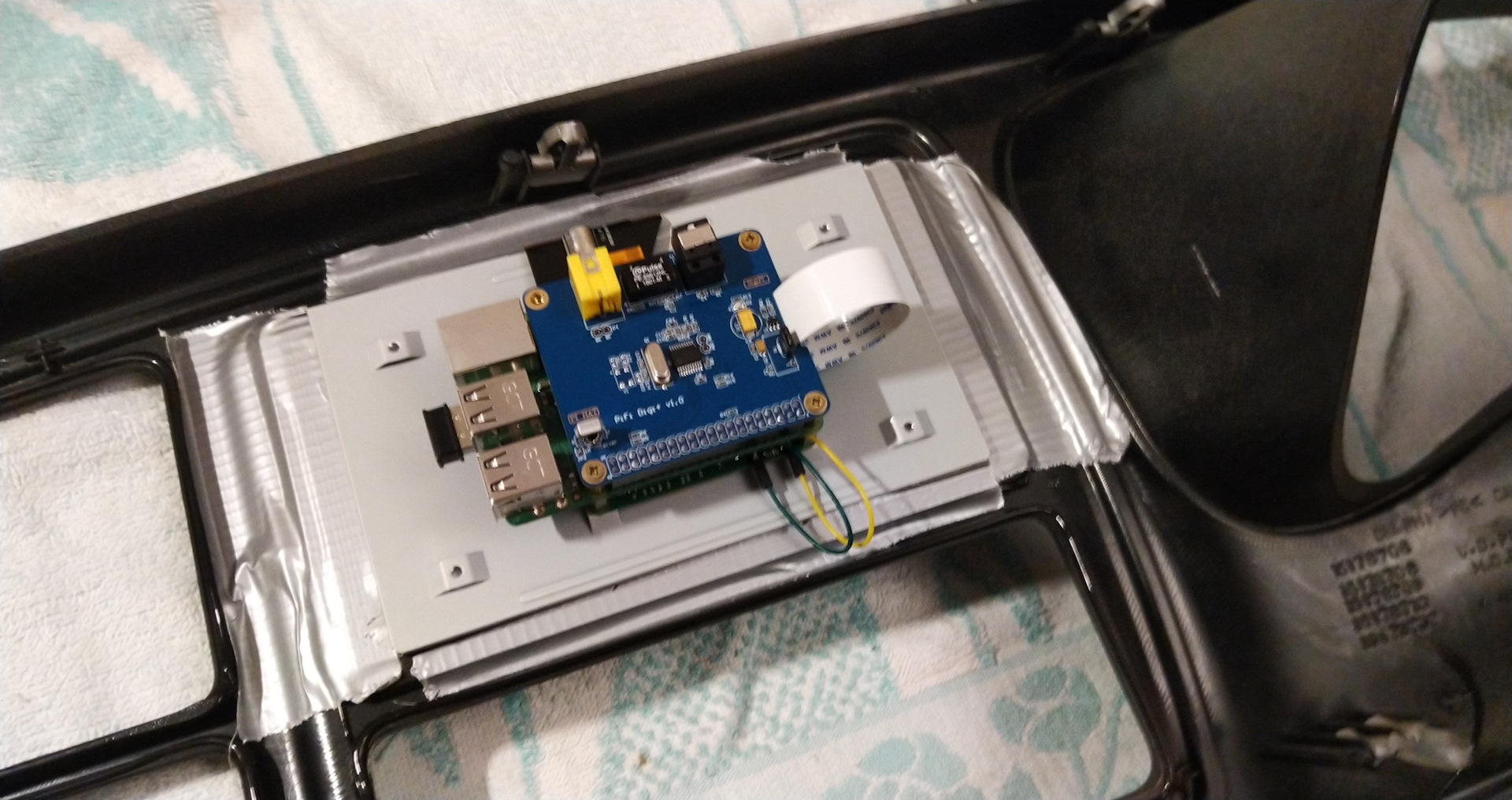

Собрал используя в комплекте винты и получилось вот так:
Крепить к рамке решил обычным термопистолетом и для надежности и подстраховки армированный скотч, понимаю, немного колхоз, и в планах придумать как сделать красивее.

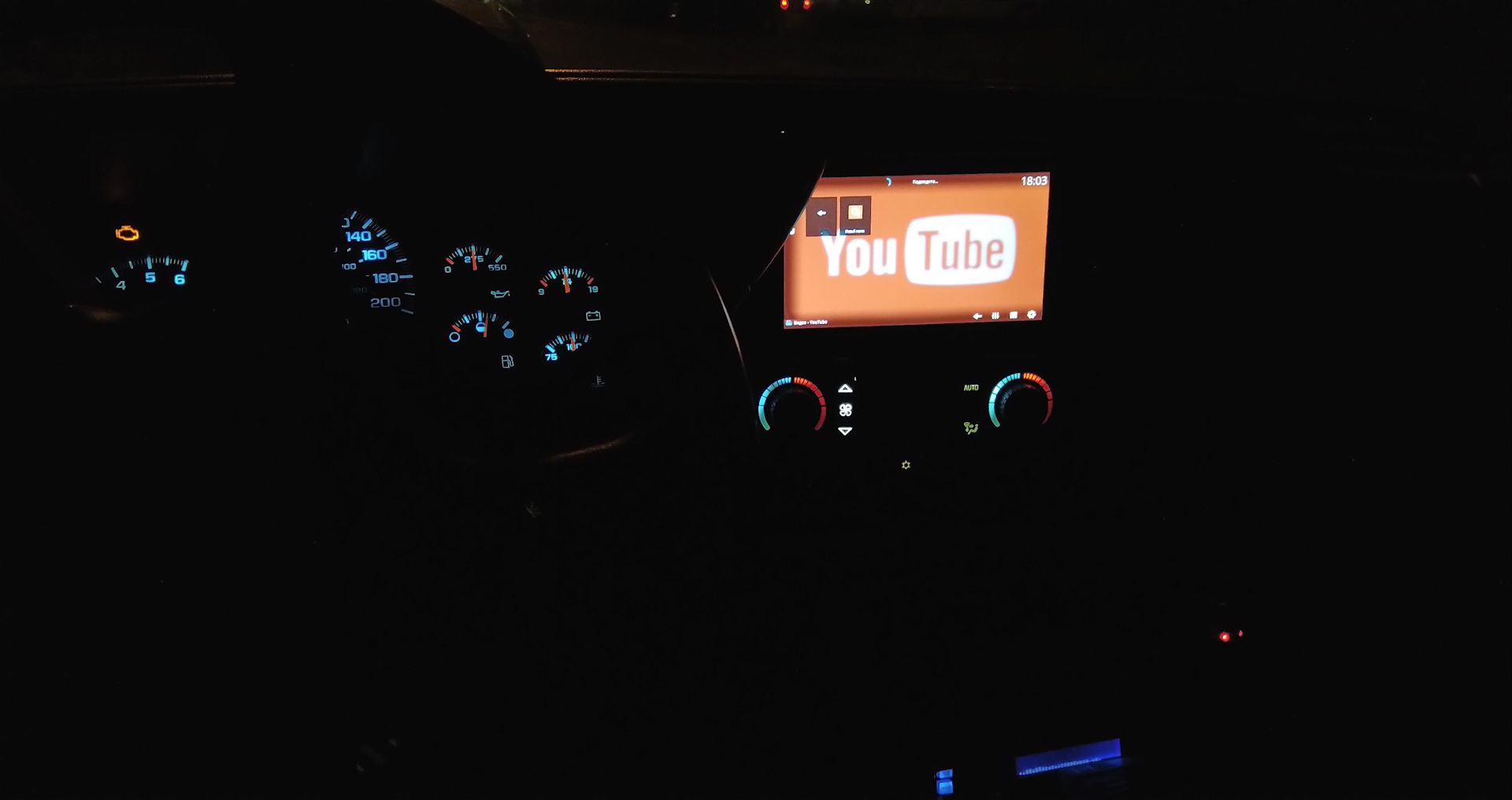

Ну и соответственно вид со стороны водителя:
Звук идет по оптике до процессора. питание через 5V преобразователь (я разобрал зарядку автомобильную и припаял к проводам)
Для тех, кто не имеет процессора, звук через 3.5 джек очень не плох и для неискушенного аудиофила будет куда лучше штатного.
Комментарии 11
А можно ссылки на компоненты
Я ничеее не понял как эта штука получилась, но мне она нравится жутко. И цена самое то. А выход AUX есть?
Очень интересное решение! Скажите пожалуйста, что я вляется источником звука? внутренняя память устройства или с телефона или флешки можно считывать? Спасибо
Флешка, интернет, телефон, внешний hdd
Благодарю!
Управление громкостью кнопками на руле работает?
Еще не делал, но реализовать просто при помощи arduiono
Интересное решение 👍 Вот только крепление к панели — не удачное решение. Надо было его на стандартные сажать, к внутрянке. От тряски это все сожет отвалиться на мой взгляд.
Не спорю. Уже 2 месяца полет нормальный, никак не дойдут руки сделать по другому
на пироге стоит андройд ?
OSMC с допилками
