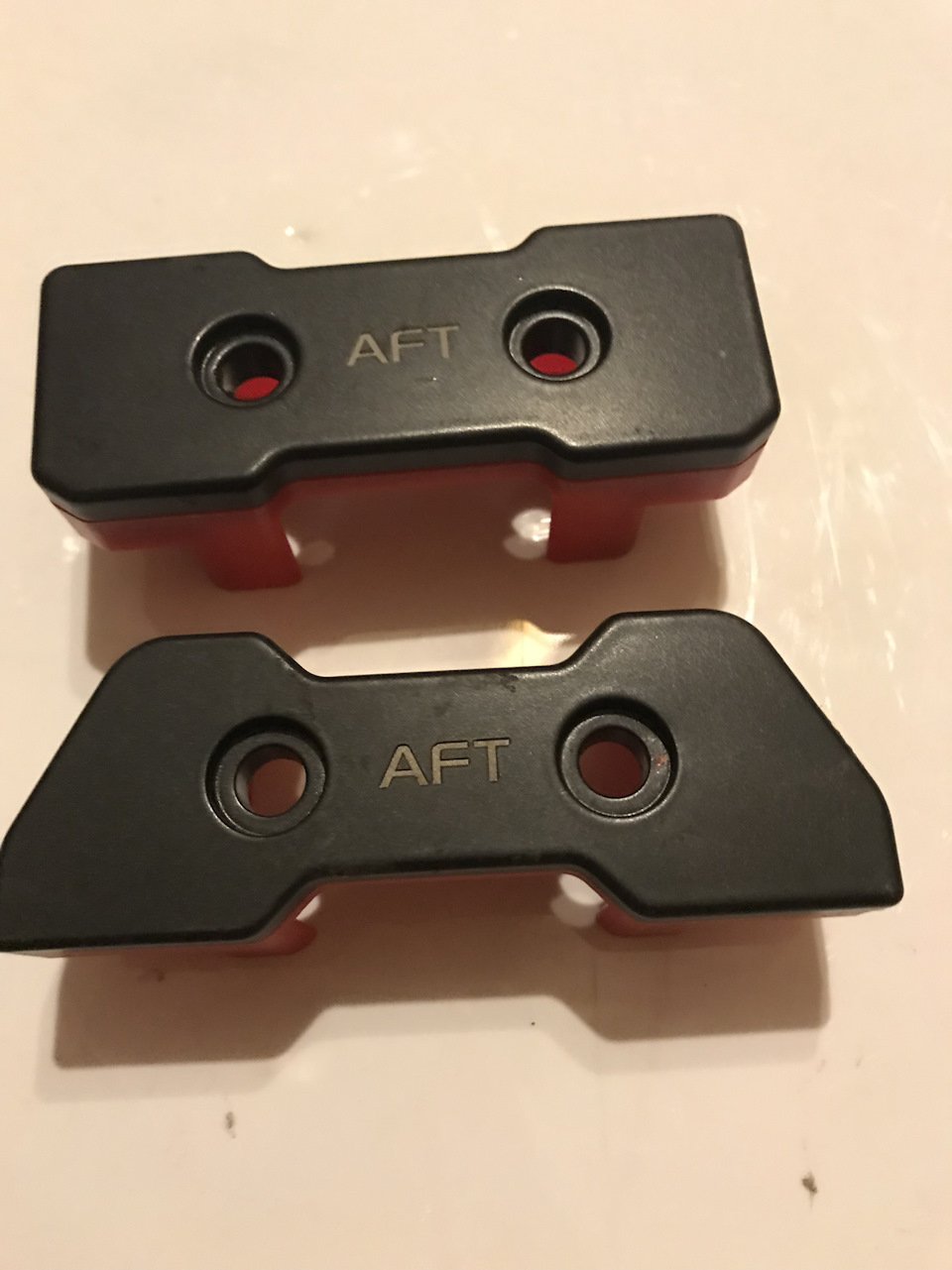

Всем привет!

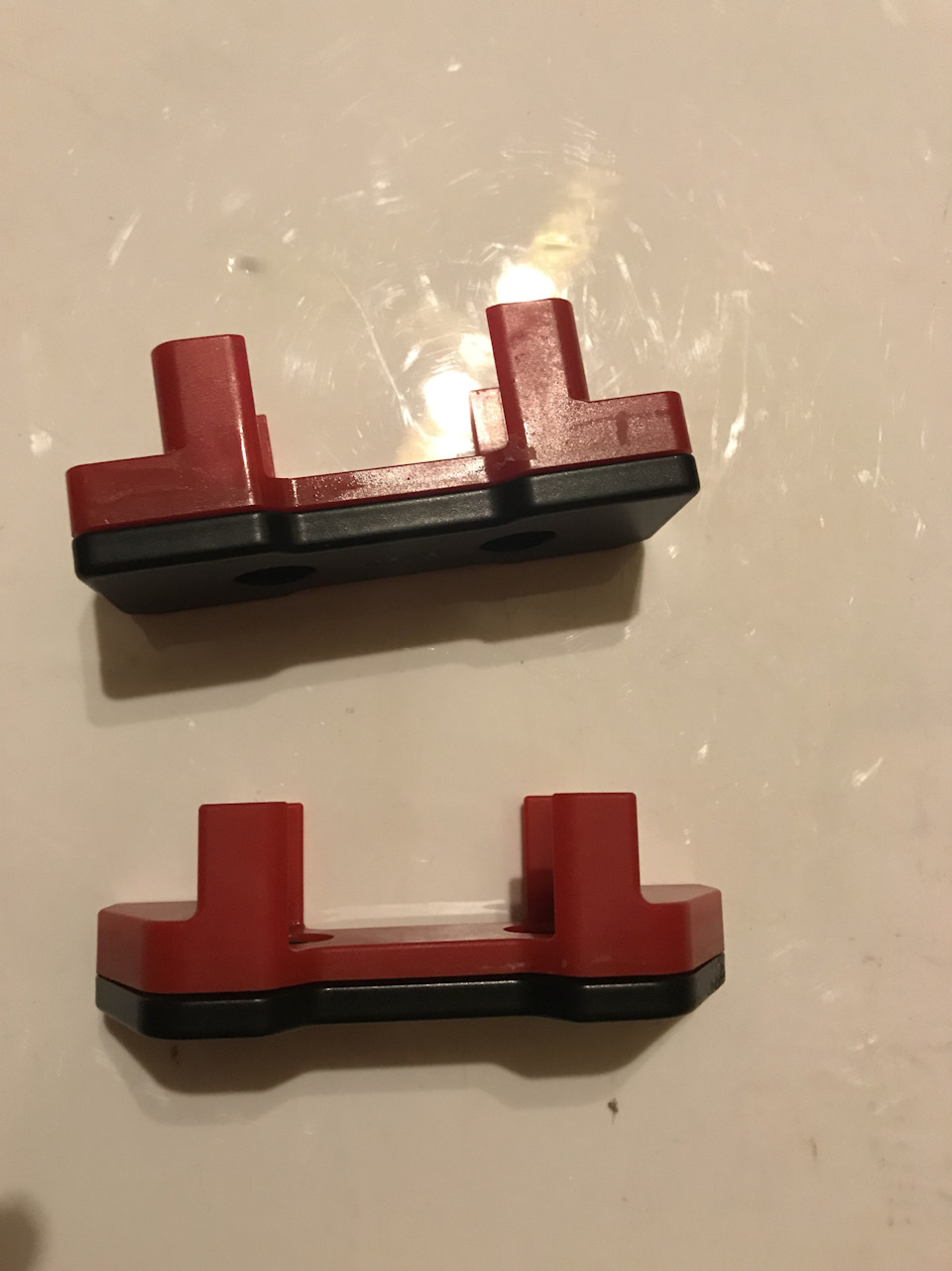

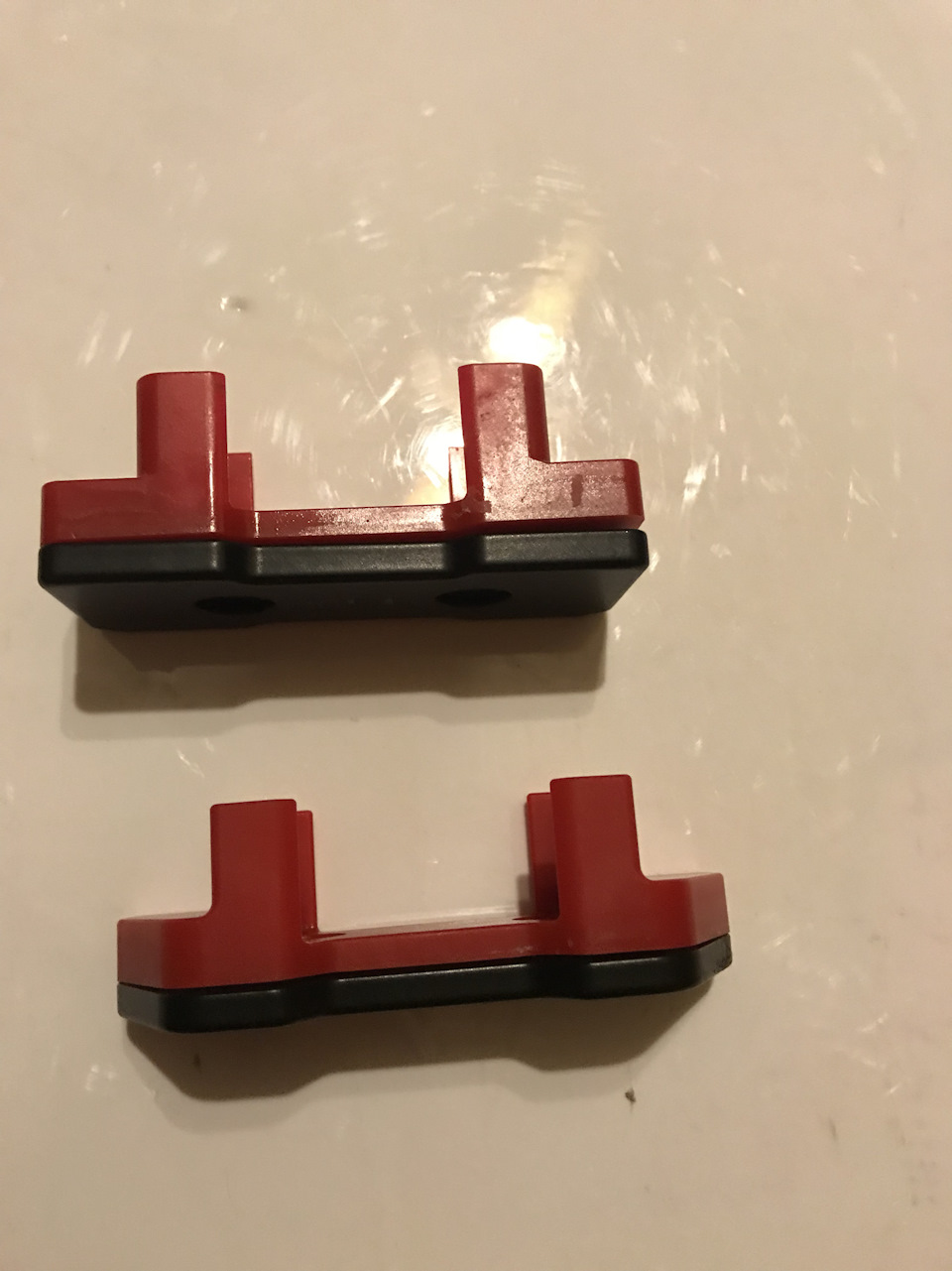

Долго я смотрел на эту детальку, которую производят многие европейские тюнеры, и решил, что мне тоже надо. Причём в Европе их делают двух видов: первые целиком из алюминия, а вторые имеют полиуретановую вставку, которая довольно жёсткая на самом деле, и может хорошо выполнять свои функции. Собственно, на втором варианте я и остановился. Покупать на забугорных сайтах и ждать доставку не хотелось, ибо с нашим курсом доллара это совсем не радостно («экономия должна быть экономной»). В итоге на помощь пришли друзья, которые дали сделать чертежи нужных деталей. Ну а дальше дело техники в прямом смысле слова. Выточили пластины под опоры и сделали формы под полиуретан. На фото результаты; b8 платформы показалось мало, потому сразу сделали и b9.
Во вторник прикручу на машину и создам пост о том, что получилось и какие результаты дало. Преследую цель убрать «раскачивание» коробки при ускорениях и сделать более чёткими переключения передач. Будут ли вибрации?! Посмотрим. Думаю, полиуретан как раз и служит для того, чтобы гасить вибрации (в отличии от полностью металлических вставок).
Посмотрим что получится…

Стоит уже давно целиком из алюминия. Вполне нормально, лишних вибраций не добавило.
Пользу приносит ?
сейчас уже тяжело сказать)
Почему ?
Слишком много переделано в машине, чтобы точно выделить эффект от одной железки
А я её снять хочу у себя, вернуть всё в штатный вид. Зуд на кузов передается
А вставка такая же ?
Нет, чисто алюминиевая
Вот из-за этого и идёт вибрация как раз
