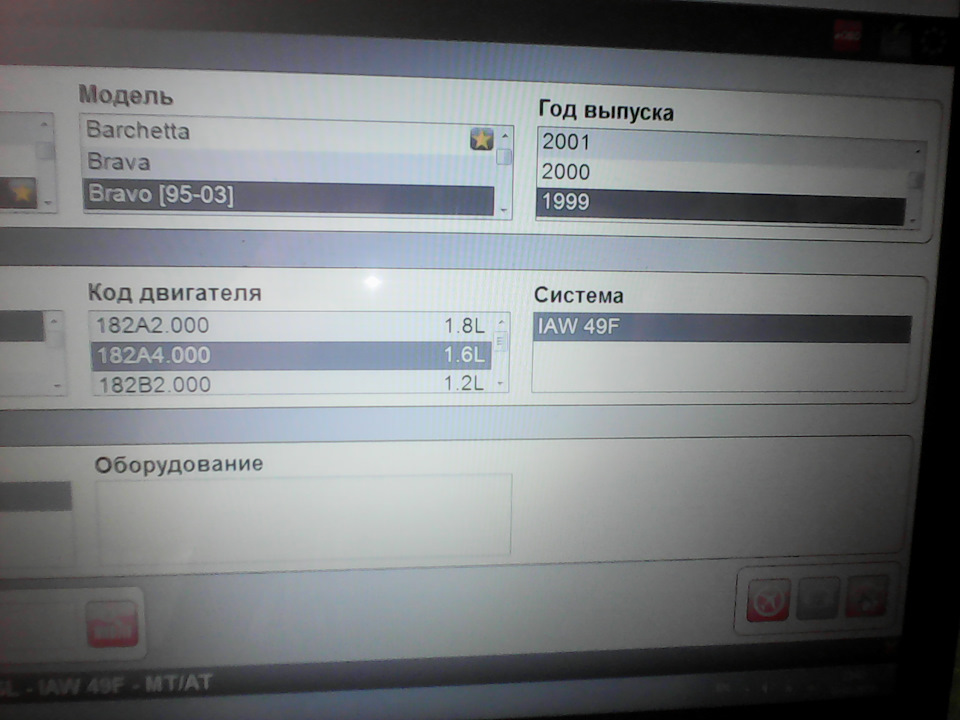

Я все еще не бросил попытки прочитать свое авто и заказал уже третий девайс, на этот раз Vag KKL 409.1 + fiatecuscan вот по этой ссылке ru.aliexpress.com/item/fr…g-kkl-409/1062192019.html

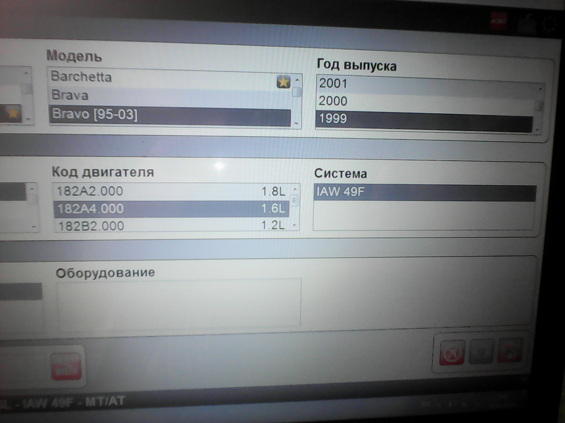

На этот раз введя необходимые настройки в сом порт (спасибо Glukonaft) все получилось (настройки на фото). Для чтения использовал взломанную и активированную программу multiecuscan 1.7
Когда просканировал, то нашло 4 ошибки. Одна ошибка мне известна (ошибка иммо), кто читал мой БЖ, тот поймет (ключик не родной стоял в замке). Сбросил ошибки, но одна появляется сразу же сново "Самоадапт. параметры", что означает эта ошибка и как ее исправить понятия не имею.
Так же меня напрягли данные о выдаваемом токе, при заведенной машине на холостом ходу показывает 12,81 а при заглушенной с повернутым замком зажигания 12,497 В. Может эти не большие данные и стали причиной выхода из строя и разрядке старого аккумулятора?
Расстроился так же тем, что так и не удалось подключиться к блоку АБС, его то я больше всего хотел прочесть т.к. АБС у меня не работает и я его хочу восстановить. Как восстановить если не знаешь в чем проблема?

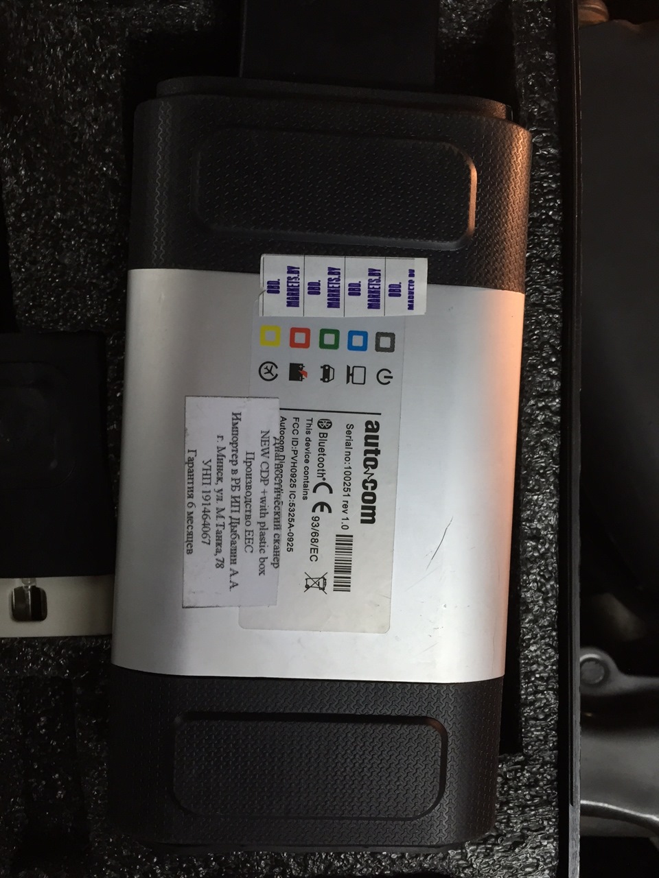

Наверное нужно съездить к другу и попробывать его кабель (фото прилагается), может его кабель справится с абсом.
Одним словом, есть еще над чем работать)

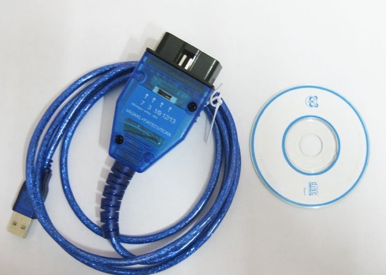

Этот кабель Vag KKL 409.1 + fiatecuscan еще на руках? Есть возможность разобрать его корпус и посмотреть куда соединена на плату 16-я нога разъема?
У меня такой же кабель, но кто-то при сборке забыл распаять 16-й контакт разъема OBD2 и он не работает (думаю, по этой причине).
Спасибо.
есть, дал пока на время другу кабель, через неделю-две заберу. ты в интернете погугли я там находил полностью распайку данного кабеля
Спасибо. Если не найду в интернете, то буду ждать ))
Написал в спор китайскому продавану на алиэкспрессе (приложил фотки). Посмотрю, что он ответит.
должен деньги вернуть
Хм, странно, тут obd2tools.com/productinfo.asp?id=286
на картинках тоже 16-й никуда не распаян. Как оно вообще тогда работает?

Блин, это я протупил. Все там распаяно на самом деле — дорожка идет с обратной стороны пайки — эта сторона не видна. Буду дальше пытаться состыковать кабель с ЭБУ.
