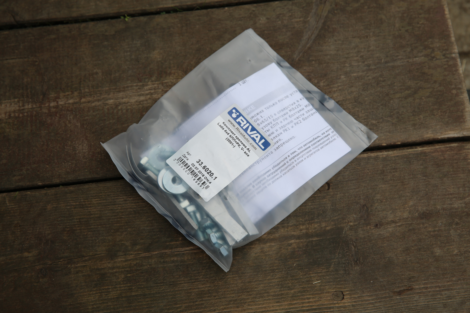

Вот так защита приходит.

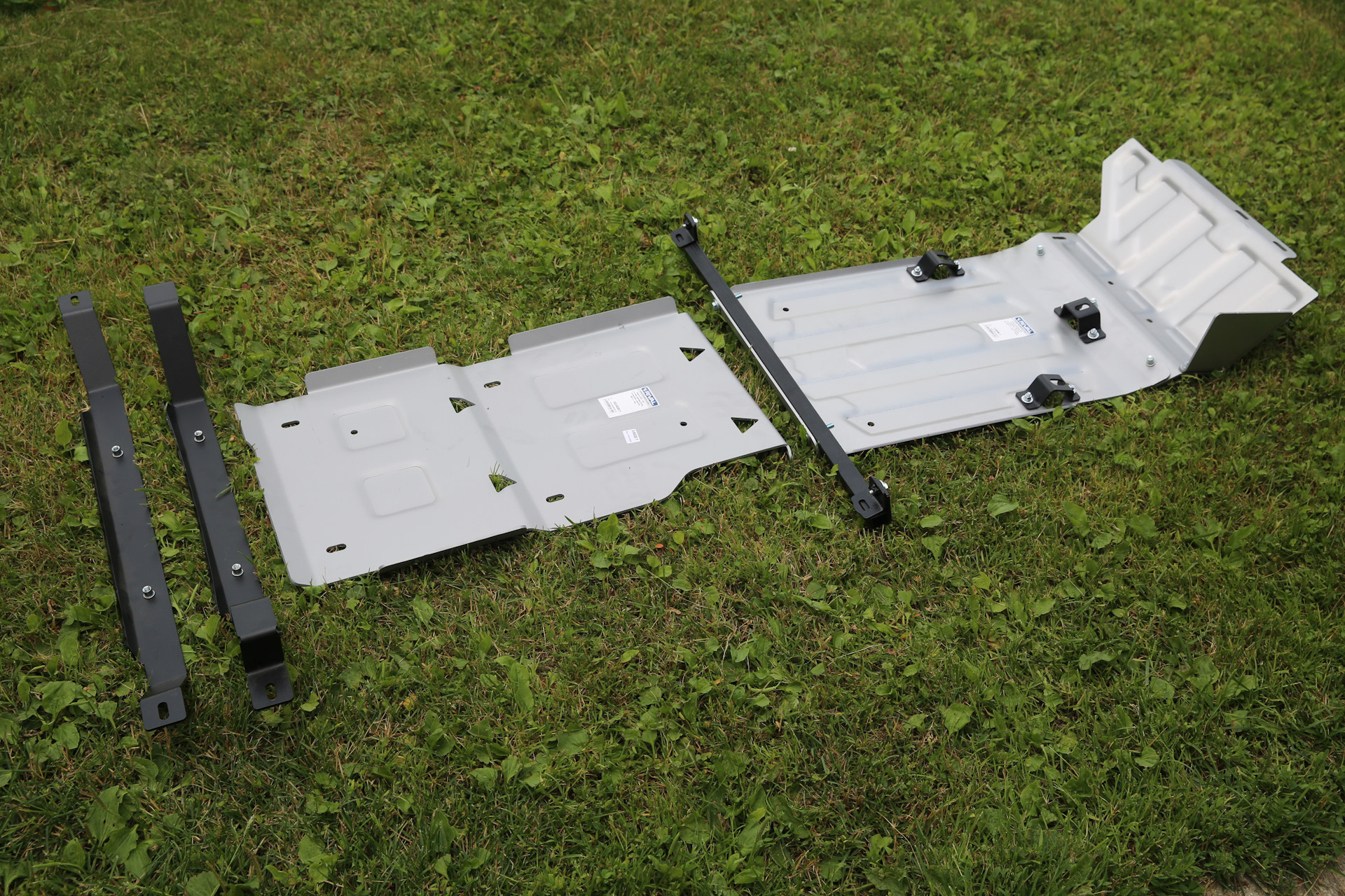

Защита состоит из двух частей. Т.е. можно купить только защиту картера и переднего моста, ну и при желании защиту КПП и РК. Я взял полный комплект.

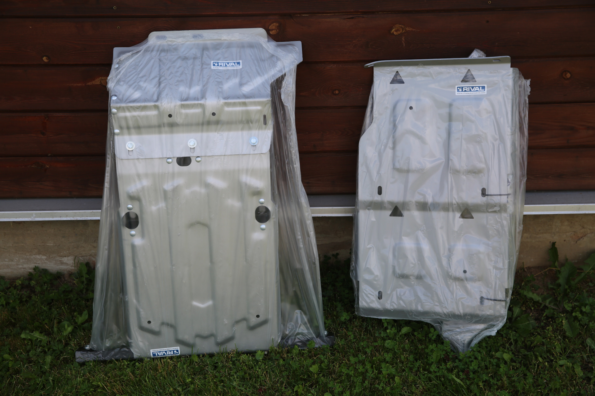

Вот так выглядит защита картера и переднего моста. Эта часть защиты идёт без крепежа, так как весь крепёж штатный…
Защита картера (без крепежа), Rival (алюминий)
• Артикул: 3.6006.1;
• Ширина: 725 мм;
• Высота: 200 мм;
• Длина: 745 мм;
• Вес: 7.2 кг;
• Инструкция: ✔ clck.ru/DsNmg

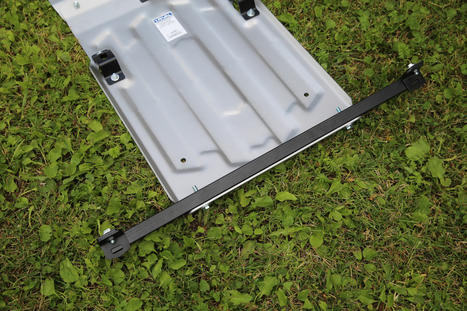

Понравилось, что передняя часть защиты состоит из двух частей. А то обычно обычная "броня" сплошным листом идёт, а тут всё разбирается, очень удобно!
Вот так выглядит защита КПП и РК. В комплекте имеется крепёж.
Защита КПП и РК (комплект крепежа), Rival (алюминий)
• Артикул: 333.6020.1;
• Ширина: 445 мм;
• Высота: 110 мм;
• Длина: 900 мм;
• Вес: 6 кг;
• Инструкция: ✔ clck.ru/DsNkT

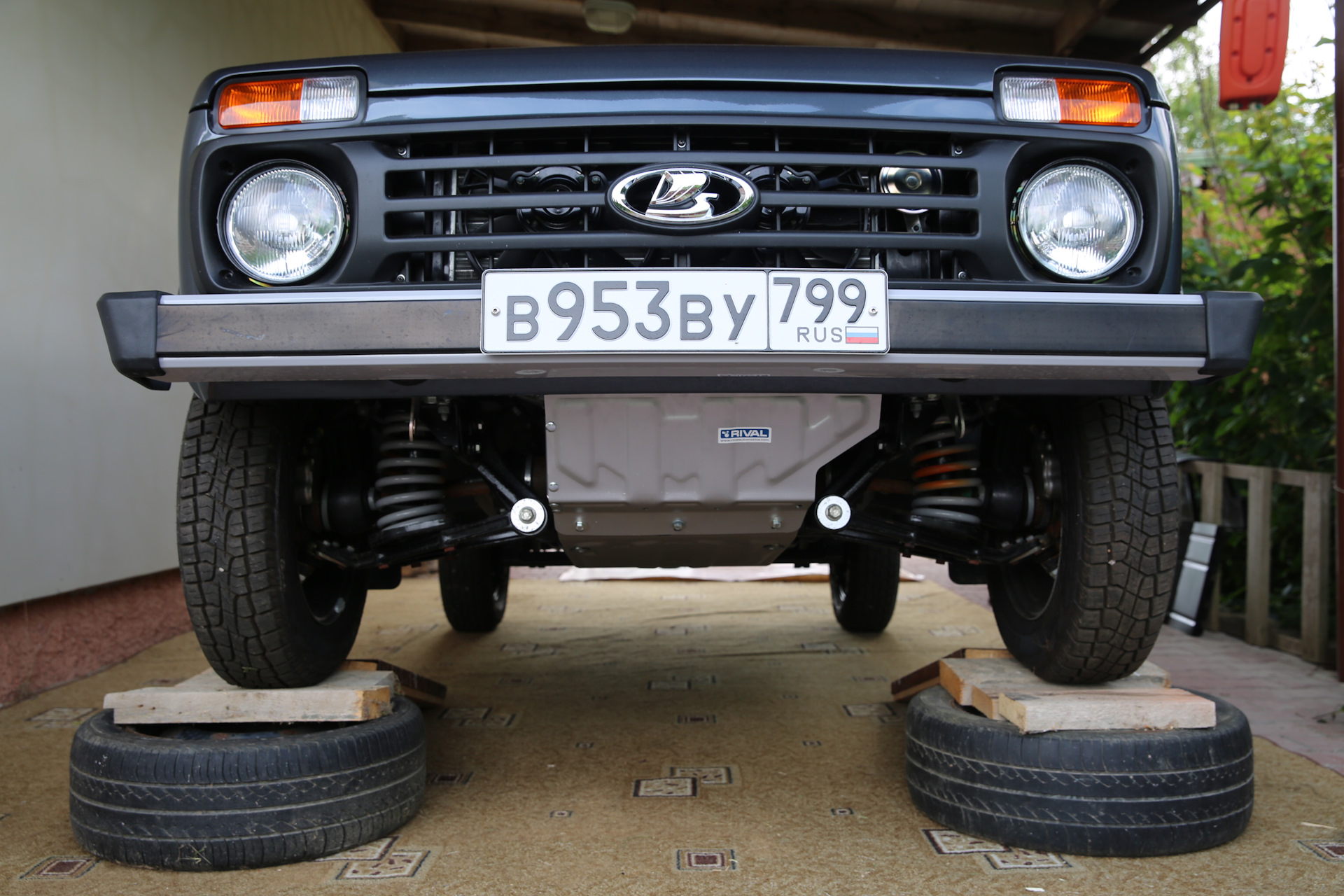

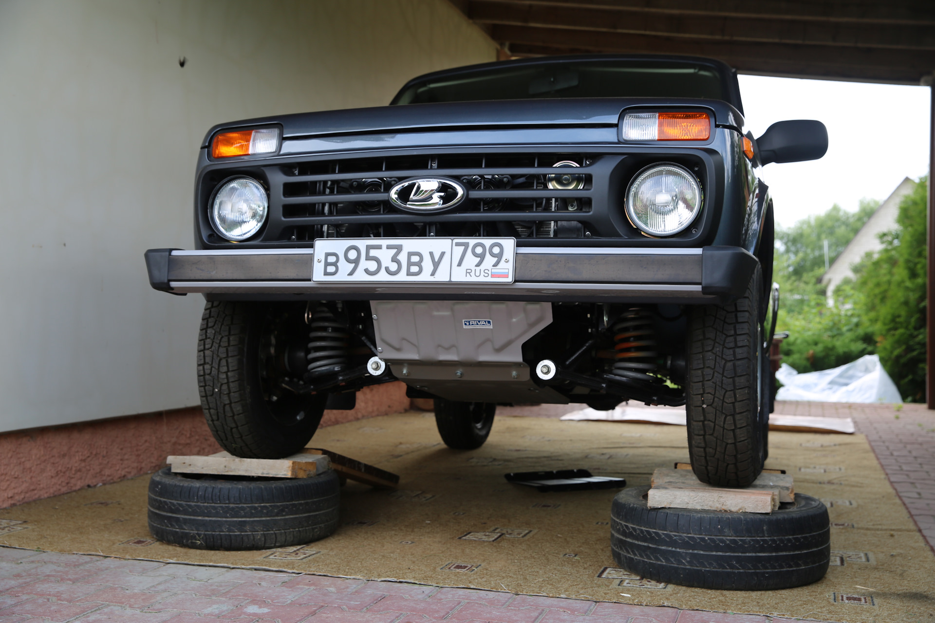

Установку производил без ямы, только заехал передними колёсам на покрышки, пробовал и без покрышек ставить, всё очень даже доступно! Нива конечно классная машина, что даже масло можно менять спокойно, не поднимая))) Поднимал на покрышки, чисто для удобства съёмки видео.
Защита очень лёгкая! И прочная за счёт рёбер жёсткости! Толщина 4 мм! При установке, я не ощутил усталости от веса защиты! Одно удовольствие! Так что при замене масла, проблем не будет. Крепежи обязательно смазывайте! Графитной смазкой или я например использовал медную смазку от Liqui Moly.

Для установки потребовалось всего 2 головки на 13 и 19! В видео всё очень подробно показал и рассказал, так что рекомендую посмотреть, кому интересно :)
