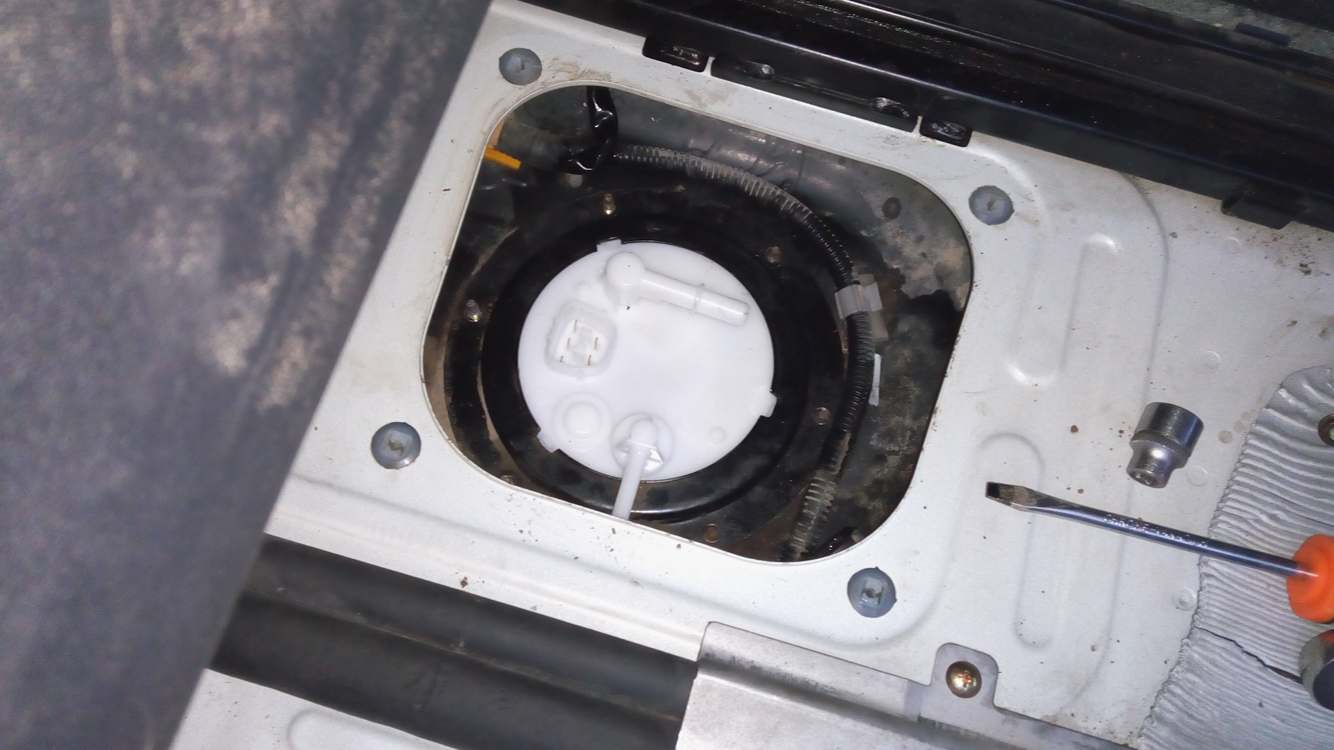

Сначала, по всей видимости, невнимательно читал вахтенные журналы на Драйве, и поэтому принялись снимать левое заднее кресло. Подом уже разобрались и ограничились кожухами направляющих. Сразу же подрезали ковер для дальнейшего доступа к горловине.

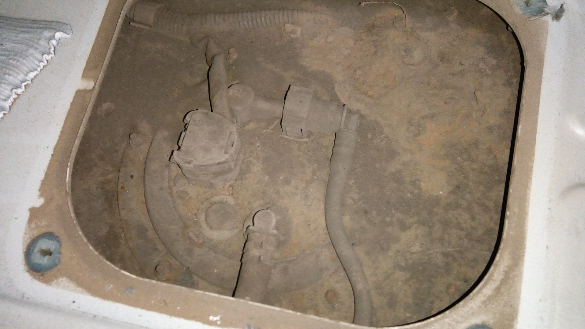

После вскрытия крышки горловины предстала удивительная картина, как на археологических раскопках. Такого я еще не видел
Убирали все пылесосом, а затем выдували ВВД. После сборки и установки главный не запустился. Ставили и снимали трижды. Оказывается, что уплотнительное кольцо обратки перекосило по неизвестной причине.

это откуда такая грязь ? получается где то стыки кузова не герметичны вот и подсасывает пыль
Это песок мелкодисперсный. Бак же открытый под кузовом, вот и наносит наверное. Бывший хозяин ездил на юг в прошлом году, там как раз подходящие условия для сбора вот такого песка

Ни куя у тебя там залежи для раскопок? Ни разу таких не видел, менял у себя в прошлом году, но такого не наблюдал! :)))
Туда за 13 лет никто не заглядывал
