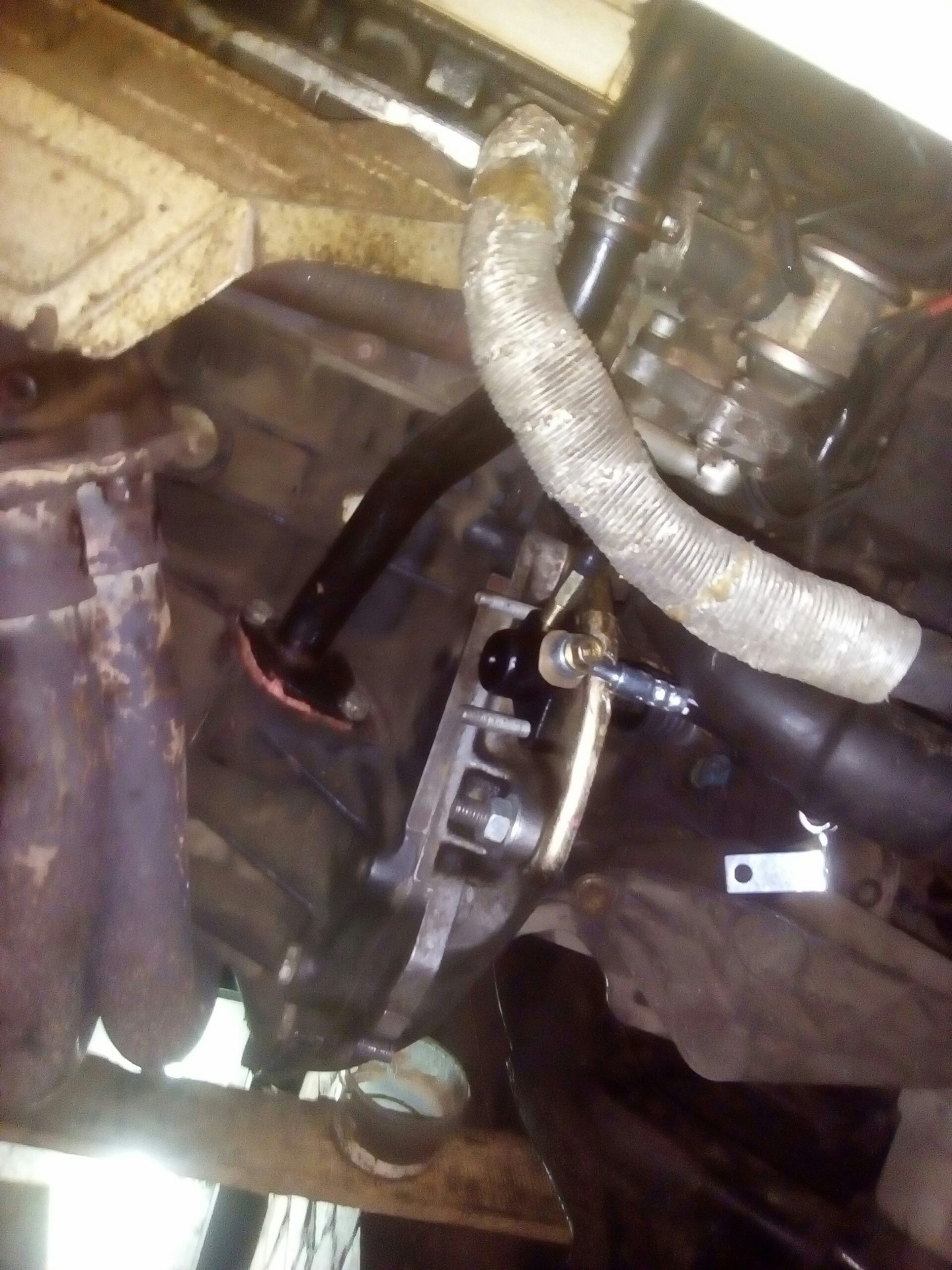

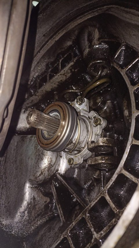

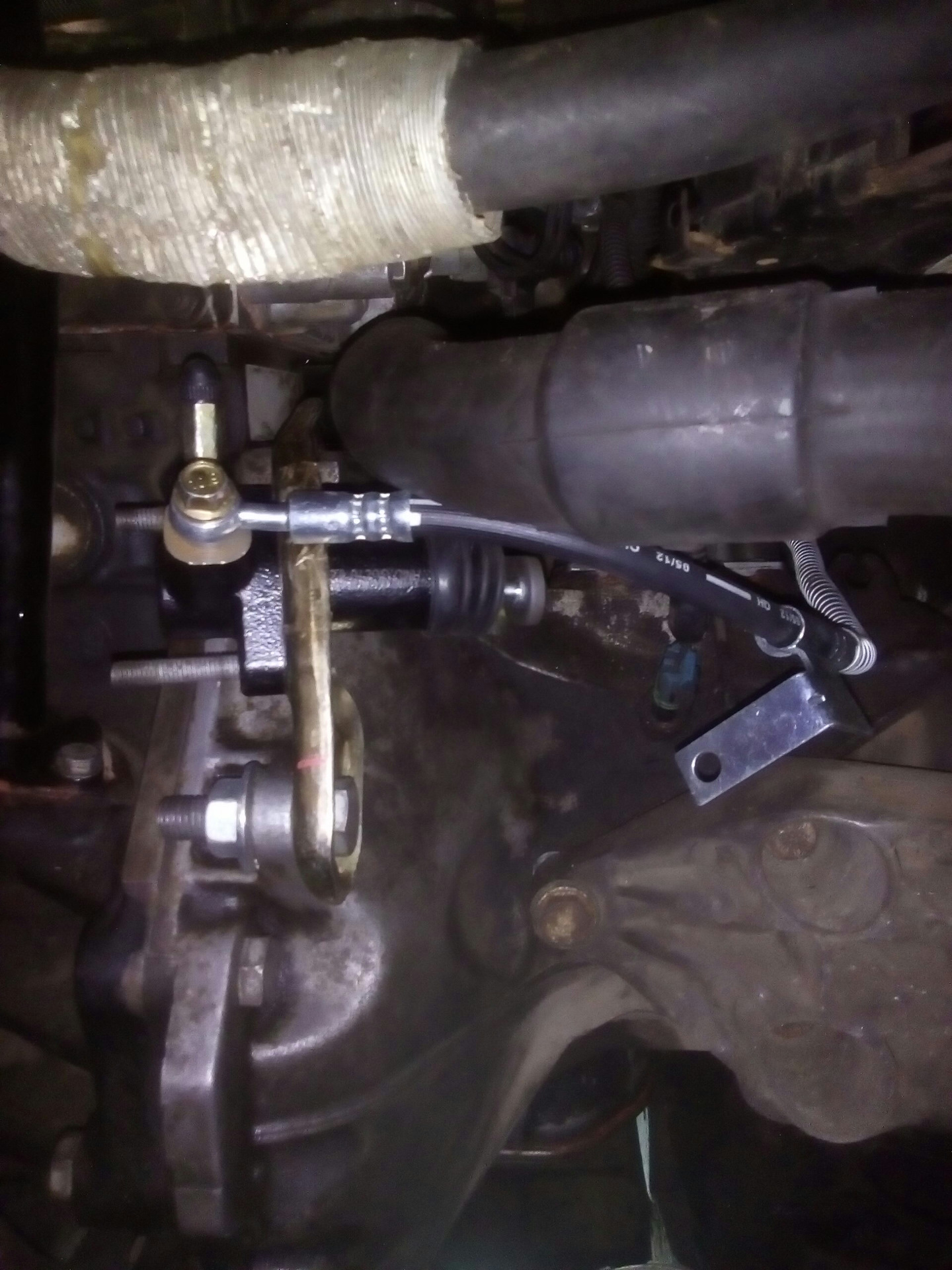

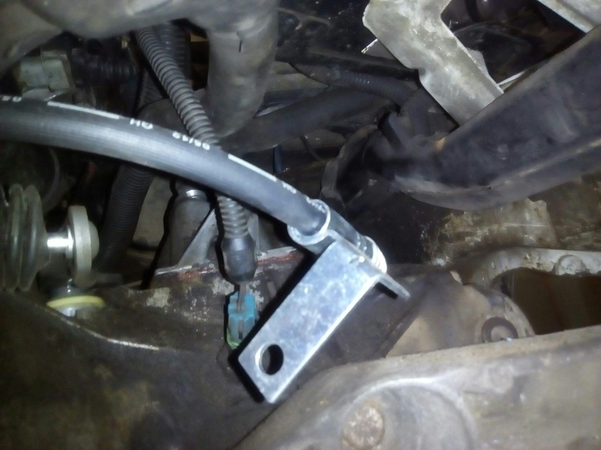

Всем привет. Вообщем речь пойдёт о сцеплении. Поменял родной выжимной и поставил от Дэу. Чему очень рад, наконец-то избавился от этого гемора. Всё проверил работает отлично, даже кажется лучше чем было, скорости включаются отлично. Также были заменены сальники дифа, прокладка картера ДВС, помпа, ГРМ, масло везде и антифриз. Вообщем к поездке на море готов. Всем удачи и ровных дорог.
Комментарии 13
Сколько проехал после установки выжимного и вилки от Дэу?
Только установил проехал пока 50км
На моей на 2й день согнулся рычаг включения. Усилил приварил пластину, теперь всё ОК. Вилка 96144874 Вилка сцепления Ланос, Авео (рычаг) OEM.
Пока несогнуло, дальше видно будет. Спасибо сейчас подсказку.
НЗЧ.
Как давно ездишь с таким сце-ем.
Скоро 1000 после кап ремонта. www.drive2.ru/l/502521620066206333/
А зачем обрезал угол с другой стороны?
При повороте рычага на выжим упирается в колокол мешает.
Не понял в чем прикол
В том что нет родного выдимного.
Коробка какая?
F18
