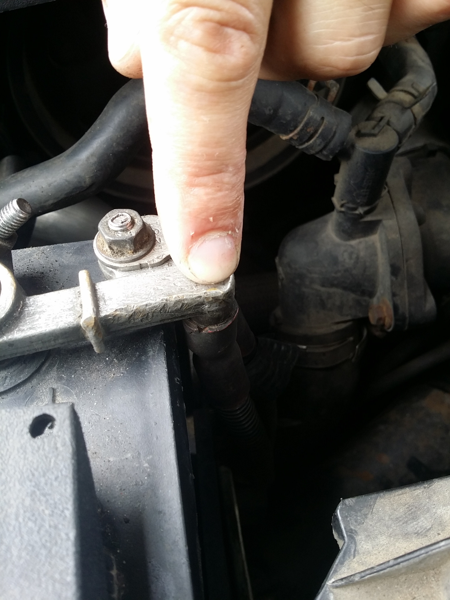

Сегодня случайно обнаружил что плюсовая клемма акб очень горячая, сразу подумал что может что окислилось. Подождал пока остынет, все зачистил, подходит к клемме 2 силовых провода, один прикручивается, его зачистил, а второй впресован. Так вот помогло только немножко, на холостых без потребителей она теплая, а при включении нагрузки опять не дотронуться! На штыре акб кстати не греется, именно в начале, показал на фото пальцем. Может та что впресованая контакта нету?
Напишите ели кто менял клемму или что делал с этим.
Проблемму решил: www.drive2.ru/l/510163500757156038/

Было такое: снаружи провод нормальный, а разрезав внутри было сплошное окисление проводов. Клемма с проводом соединена и заизолирована герметично, пока не разрезал не видел эту печаль. При чем стартер не хотел крутить, даже в ремонт отнес, а оказалось просто клемма и провод.

Внутри нет контакта?
Да. Именно там. Окислы
Получается это провод что впресован с прохим контактом?
Греется из-за плохих контактов в связке провод-клемма. Или пропаивать или менять клемму или весь провод в сборе. Не думаю что это дефицит на разборках
