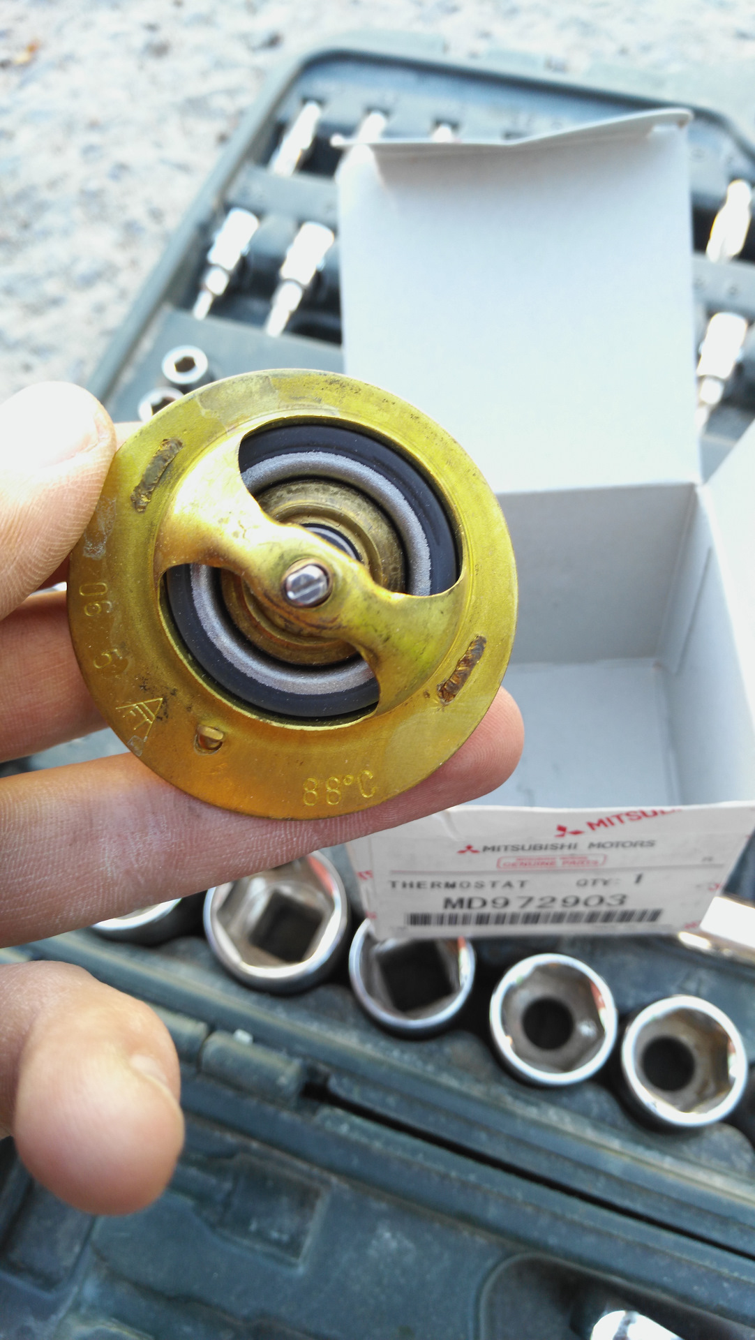

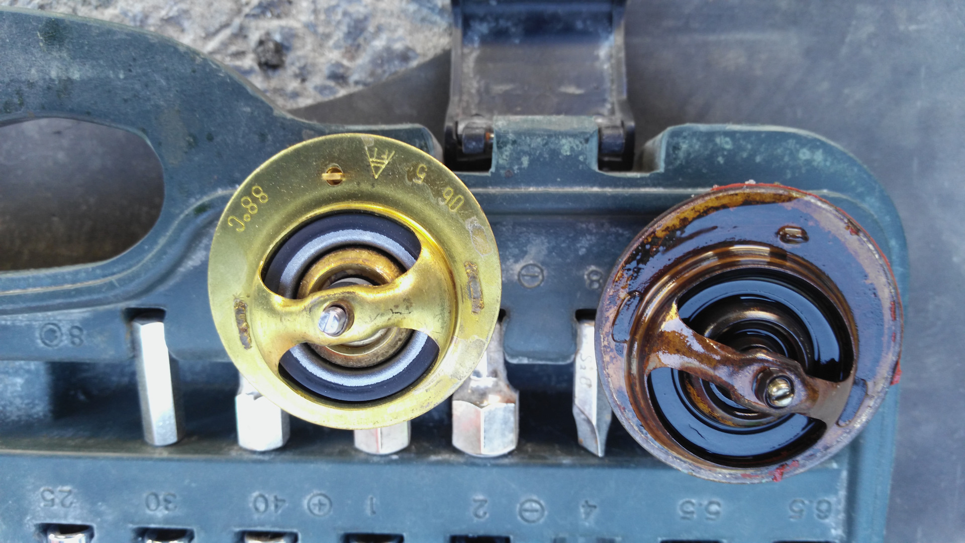

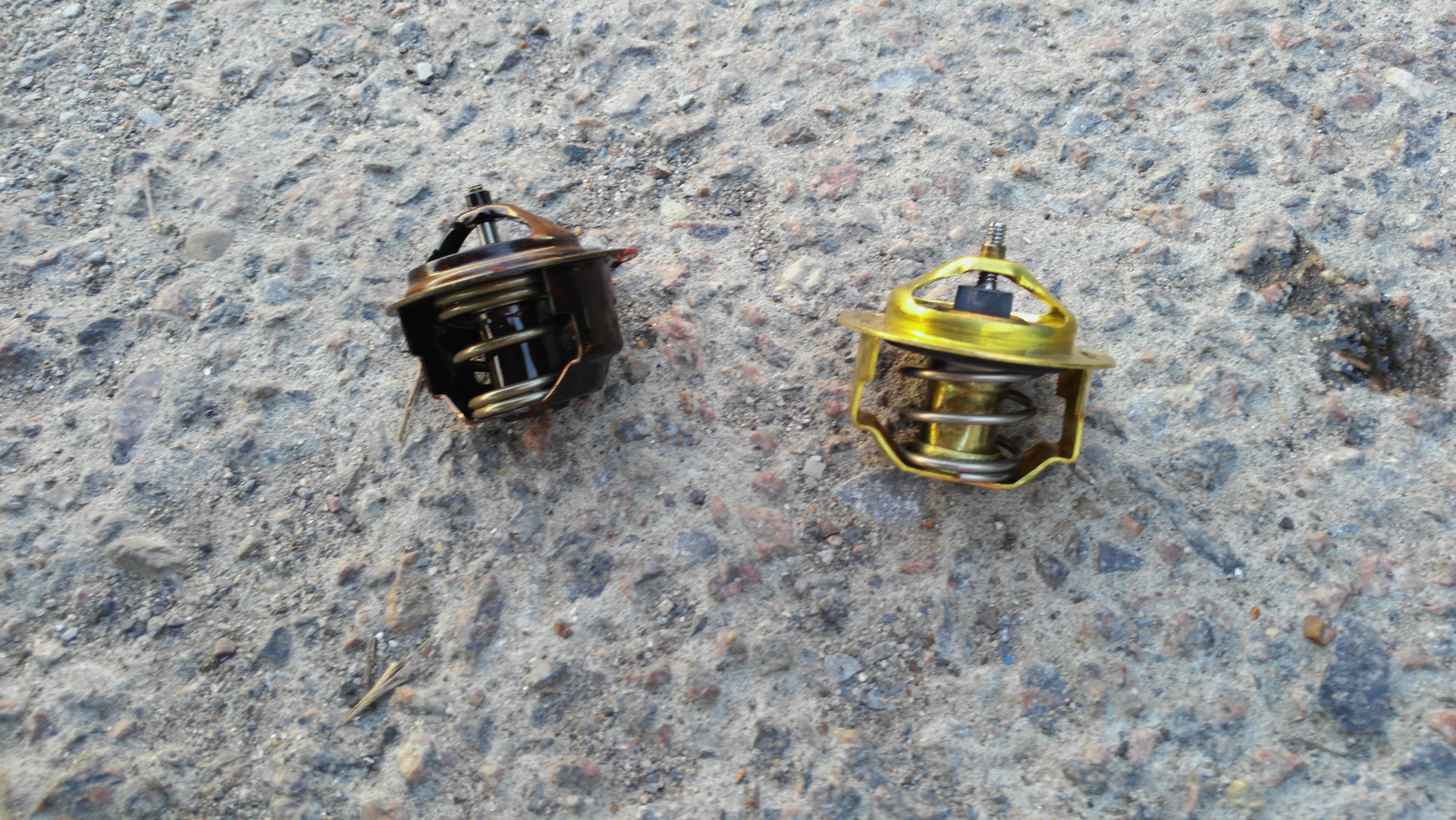

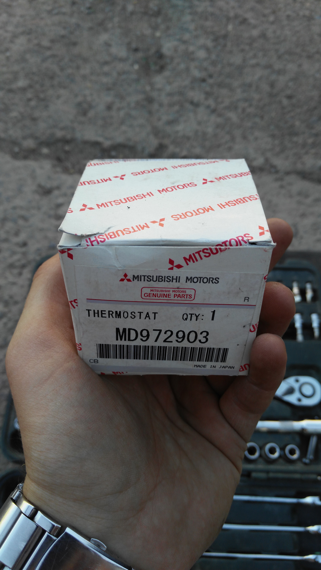

На ходу начала падать температура ОЖ двигателя, на светофорах поднимается до нормы. Ну что ж — термостат под замену, известная болячка.

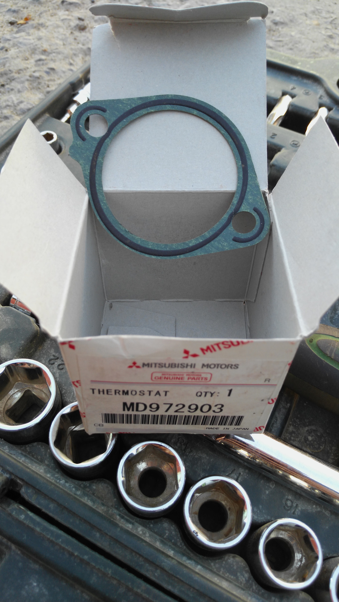

Взял от Митсубиси, оригинал.
Запчасти на фото: MD972903
Катаюсь с ним уже пару месяцев.
После замены все показатели встали на свои места.
