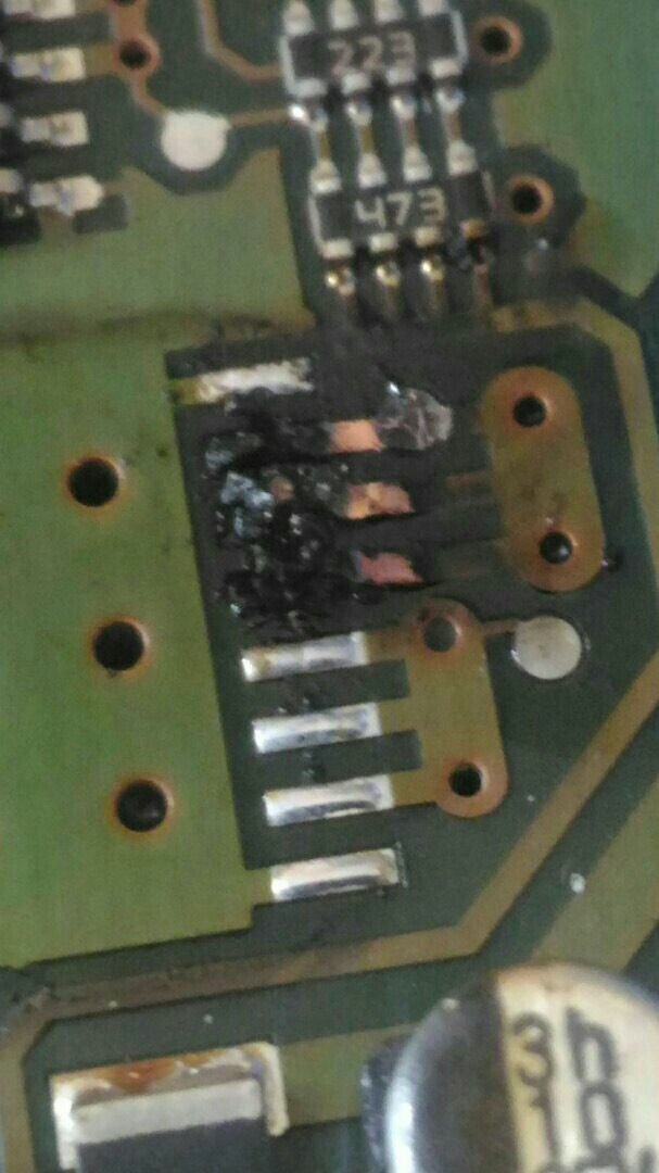

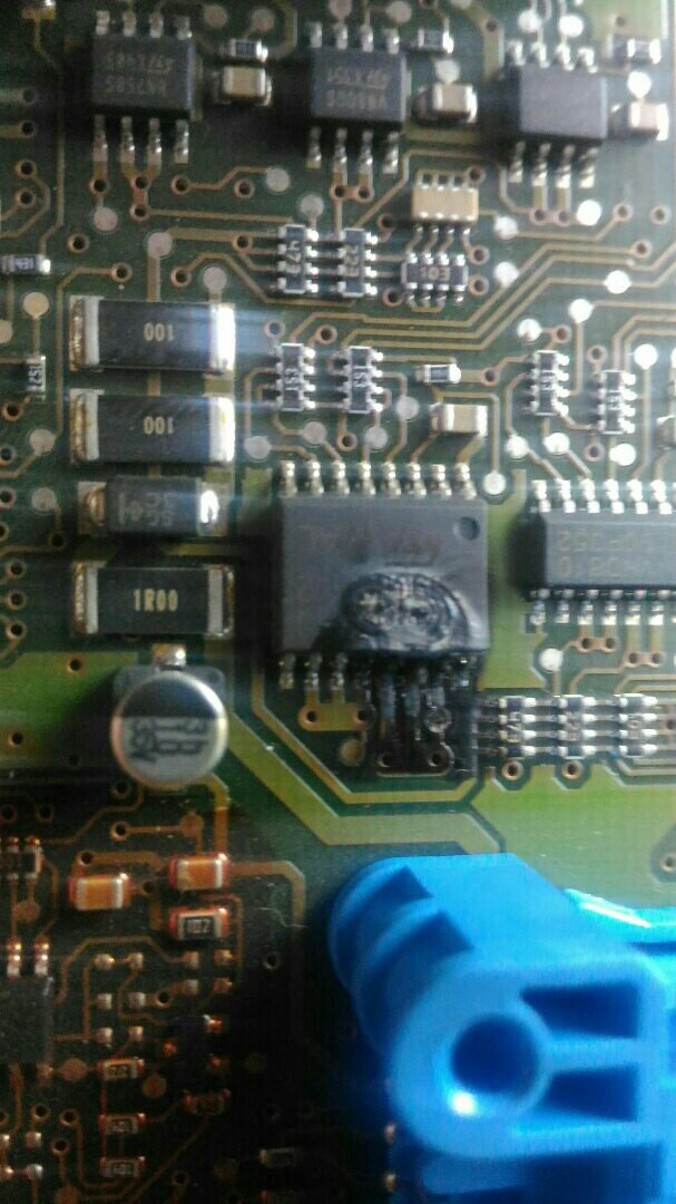

Не обошла и меня стороной проблема с выгоранием микросхемы в блоке климата. Виновники этого как известно клапана печки, в которых от старости трескаются мембраны и антифриз успешно попадает на обмотки, где успешно происходит КЗ, от которого и выгорает эта микруха. Клапана заменил еще год назад, а до климата все руки не доходили. У товарища случилась такая же беда, только блок у него загорелся на ходу, и пришлось менять его целиком. Заказали схему на Алиэкспрессе за 200 руб, две недели ожидания и можно пробовать ее перепаять.После инсталяции виновника с платы выявили 3 сгоревшие дорожки, пришлось наращивать ( заколхозить) от старой микрухи. После прозвонили контакты — вроде работает. Установили на машину и радуемся рабочему климату. Хорошая вещь все -таки!
Комментарии 12
Эх. А чтож название микрухи не написали?
VND830

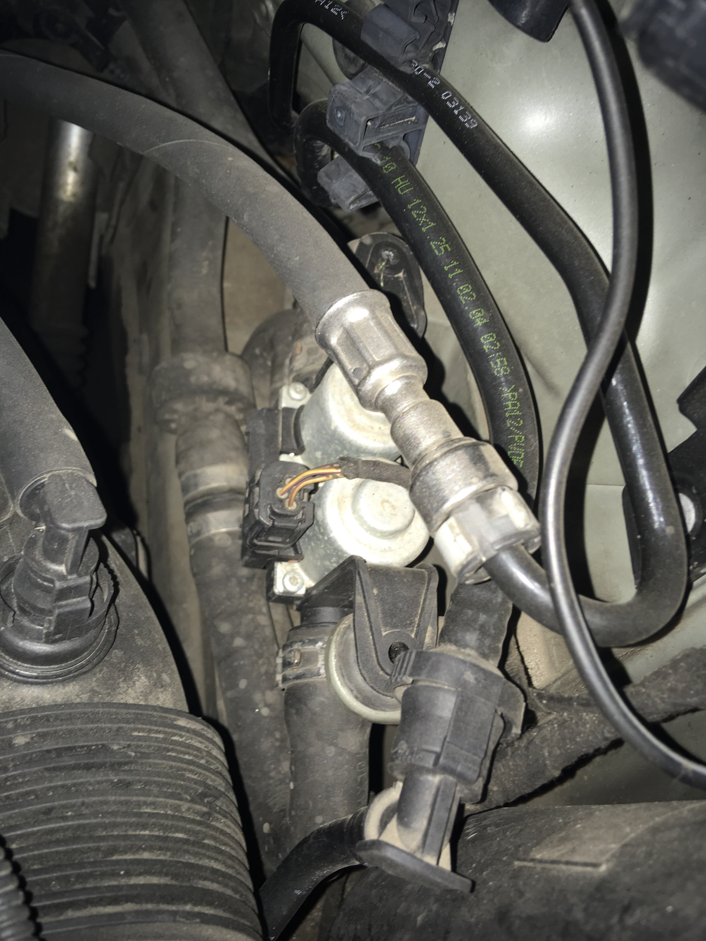

Многие просто меняют микруху не меняя клапана. А ведь она горит из за кз в клапанах. Вот у меня тоже один клапан в кз. А ты новые оригинал брал клапана?
Птоже интересно, клапана брал новые? Оригинал? Хочу себе взять клапана henshel. Клапана vanos у меня от henshel уже пол года стоят. Пока норм, ошибок нет
По фирме не помню точно, но орига
DS404
Клапана я Года два назад менял, брал на е39 (они такие же но дешевле на 3 тыс) вышли в 3500, на е60 6500 стоили в тот момент))
Фишка и распиновка, диаметр расположение отверстий, крепление один в один?
У меня все подошло, заказывал на экзисте, там посмотри, на е39 бьются они) не знаю почему, но цена реально в 2 раза отличалась. может глюк какой был, но я сэкономил 3000к )))
Да нет. 9к стоит ориг от е39. На е60 6к ориг
Увы.
Значит мне повезло)) вот мои клапана на машине))
Bawaretz
Два года назад брал бош за 3000, идут в оригинале
Цена подарок) не видел таких))
