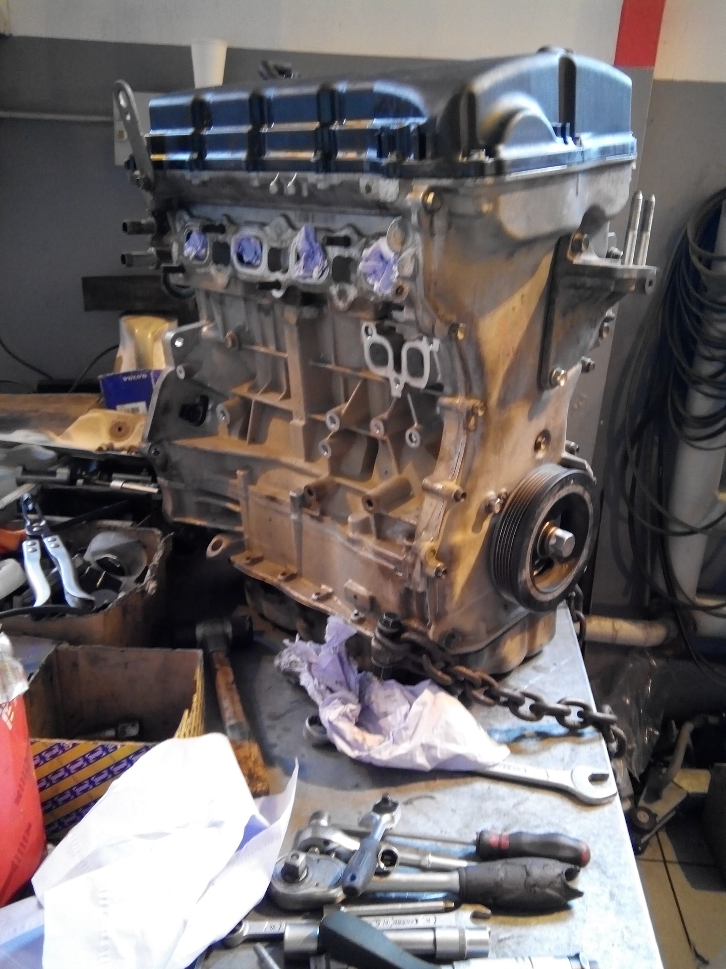

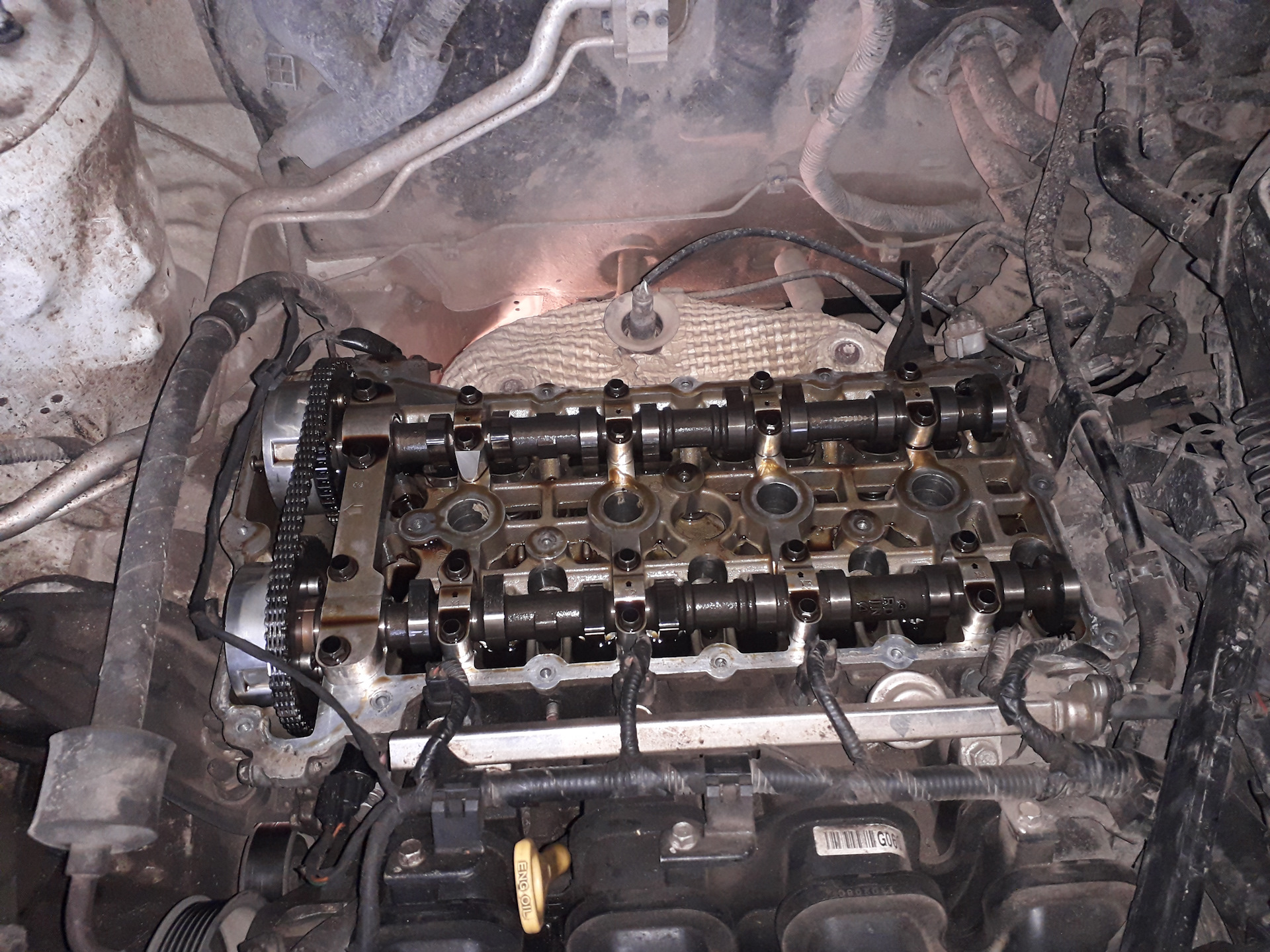

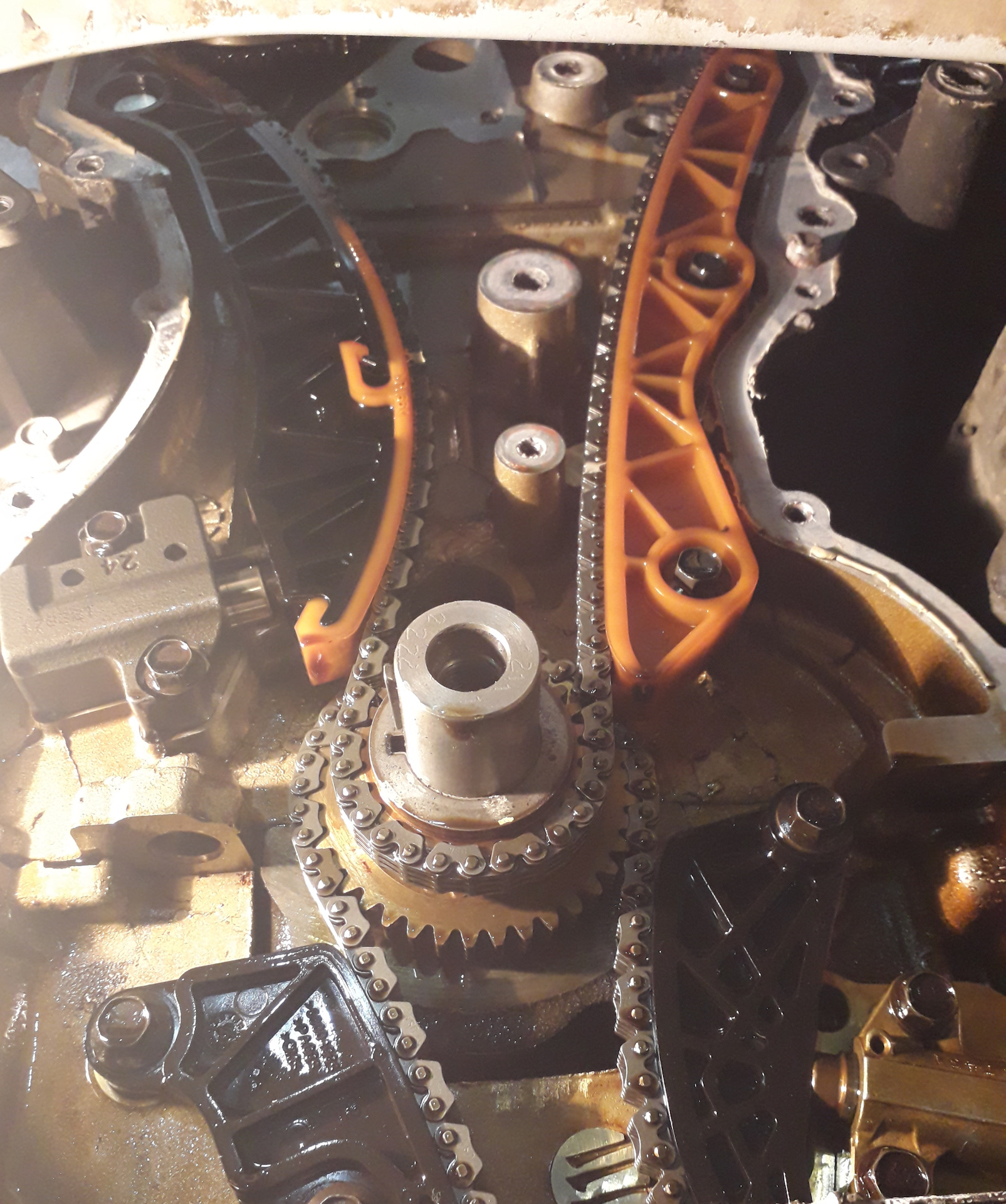

Привет все! напишу о том как менял цепь и за одно в процессе что интересного и непонятного увидел.
1.Снимаем катушки зажигания
2.Выкручиваем свечи для того что бы когда будете выставлять и после всего проверять метки двигатель леко крутился но можете этого и не делать, на усмотрение.

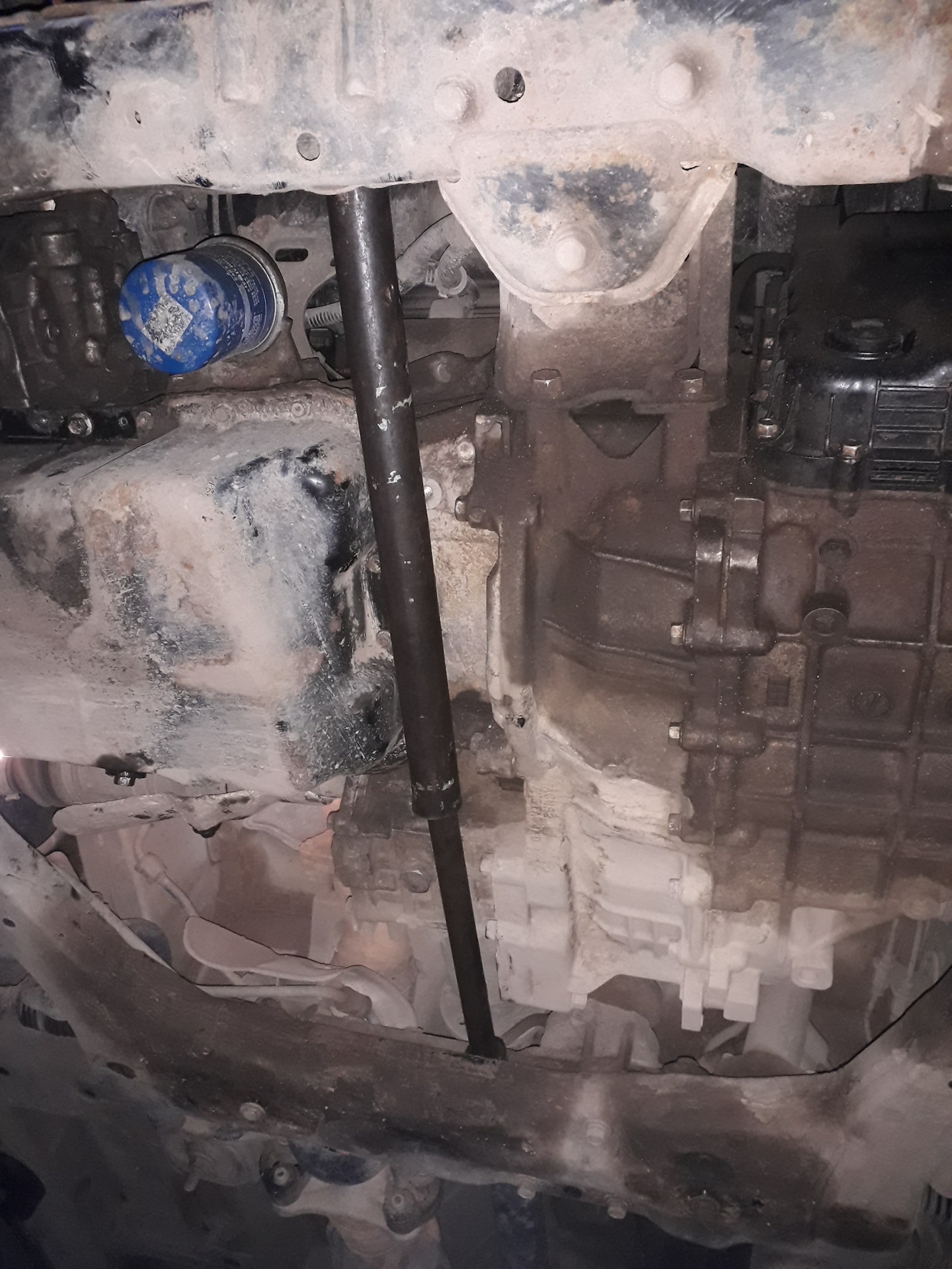

3.Снимаем клапанную крышку

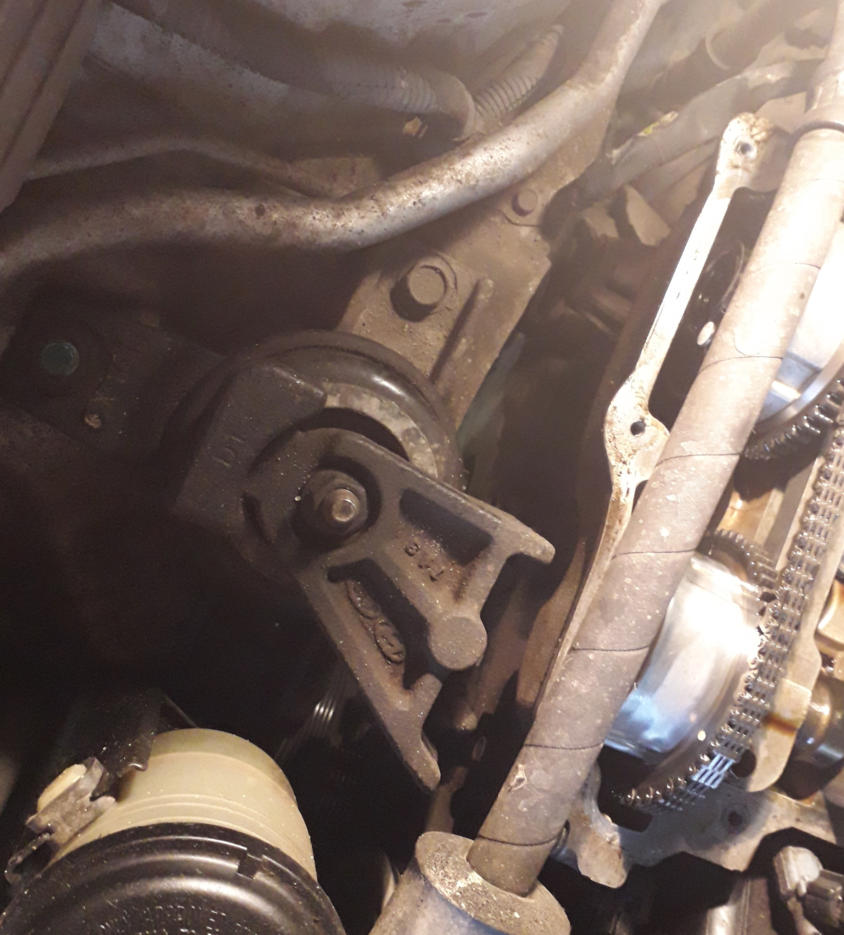

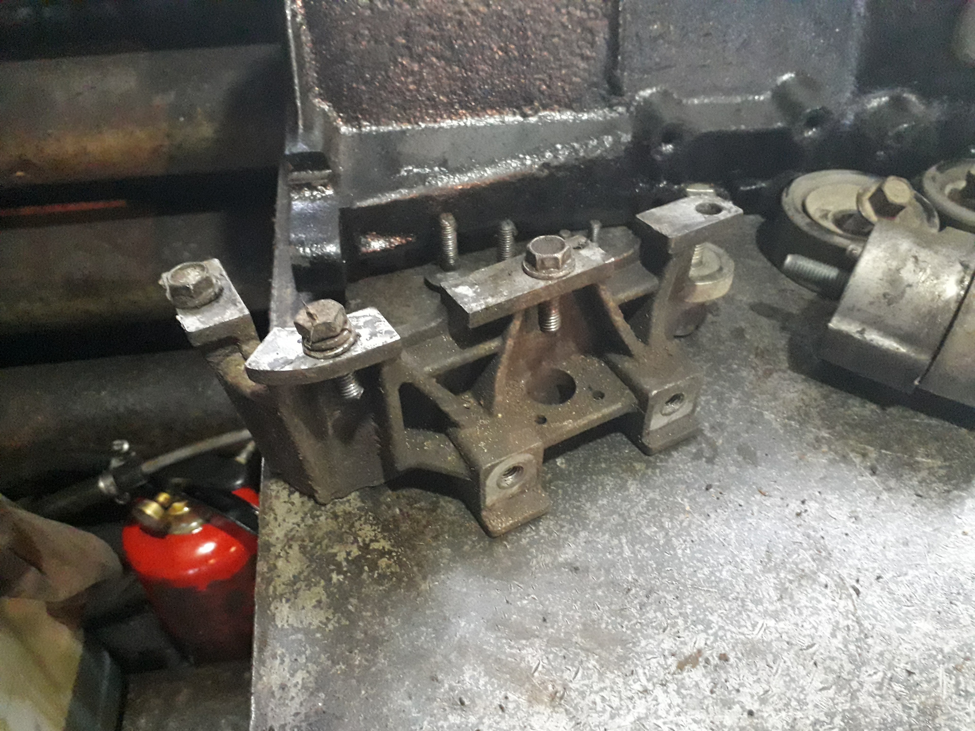

4.Вывешиваем двигатель.Например я подложил две соединяющиеся трубы
5.Снимаем кронштейн подушки двигателя

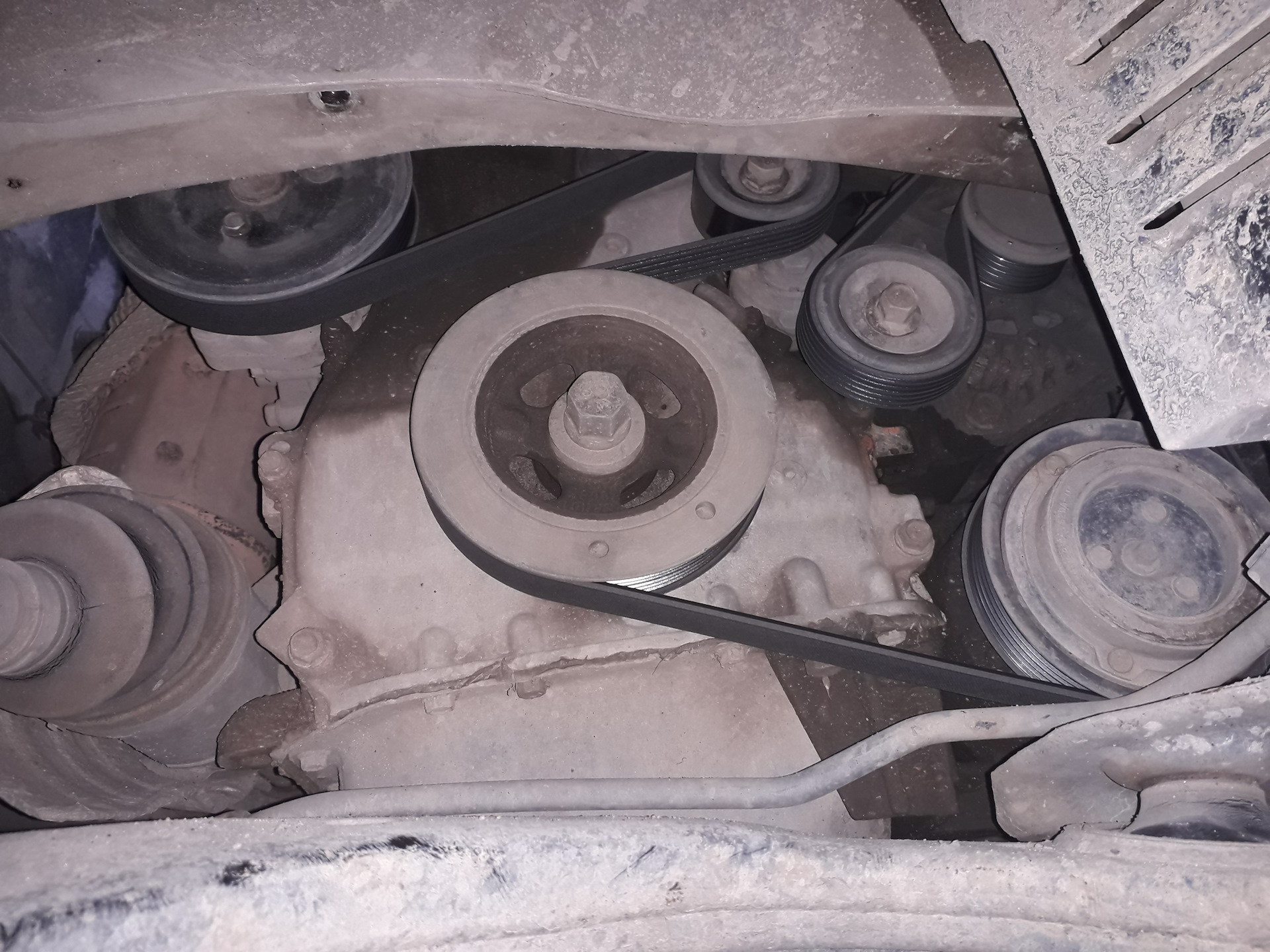

6.Снимаем ремень агрегатов.

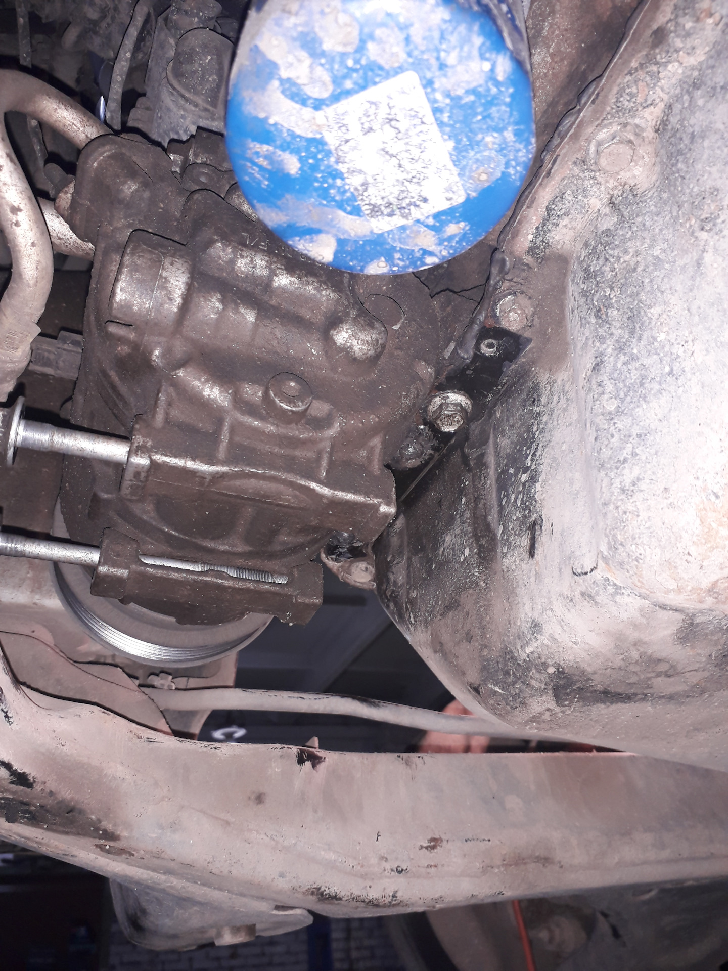

7.Снимаем кронштейн кондиционера, так как он мешает снять крышку ГРМ и масляный поддон.

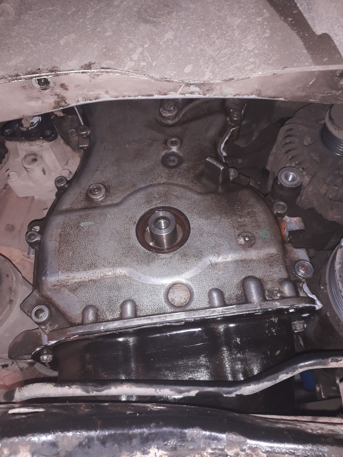

8.Снимаем все ролики, шкив помпы и шкив коленчатого вала.(на ролике натяжителя ремня агрегатов обратная резьба)

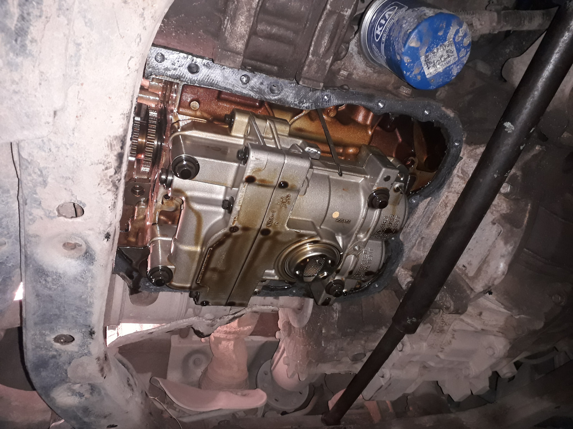

9.Снимаем крышку ГРМ.
10.Снимаем масляный поддон.

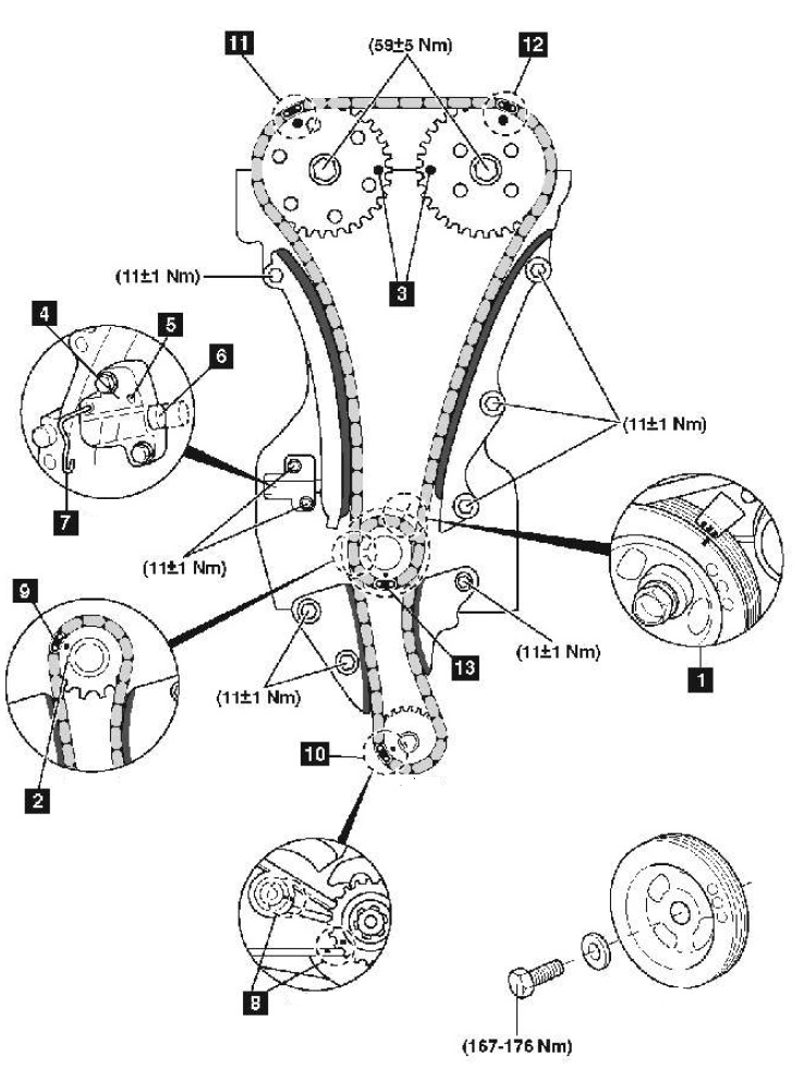

11.Вкручиваем болт шкива коленчатого вала обратно и крутим выставляя метки ГРМ и масляного насоса.

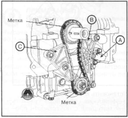

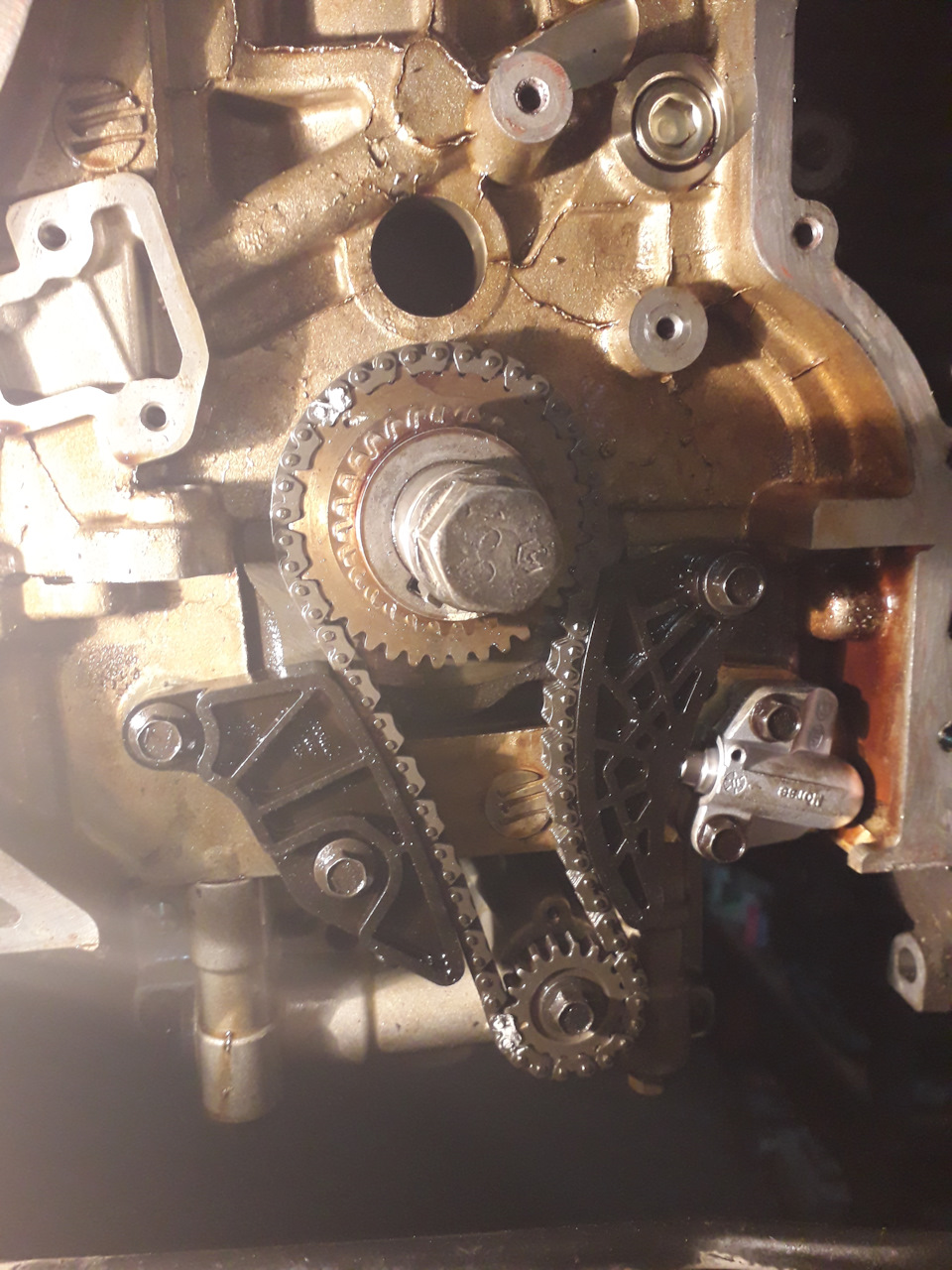

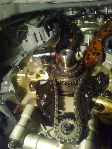

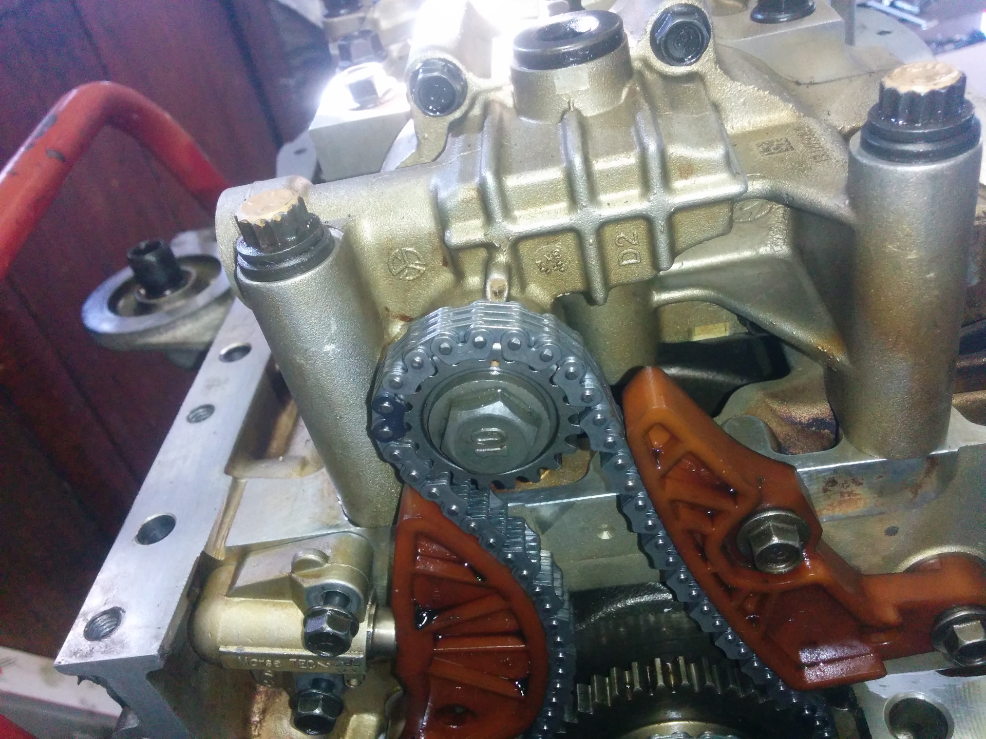

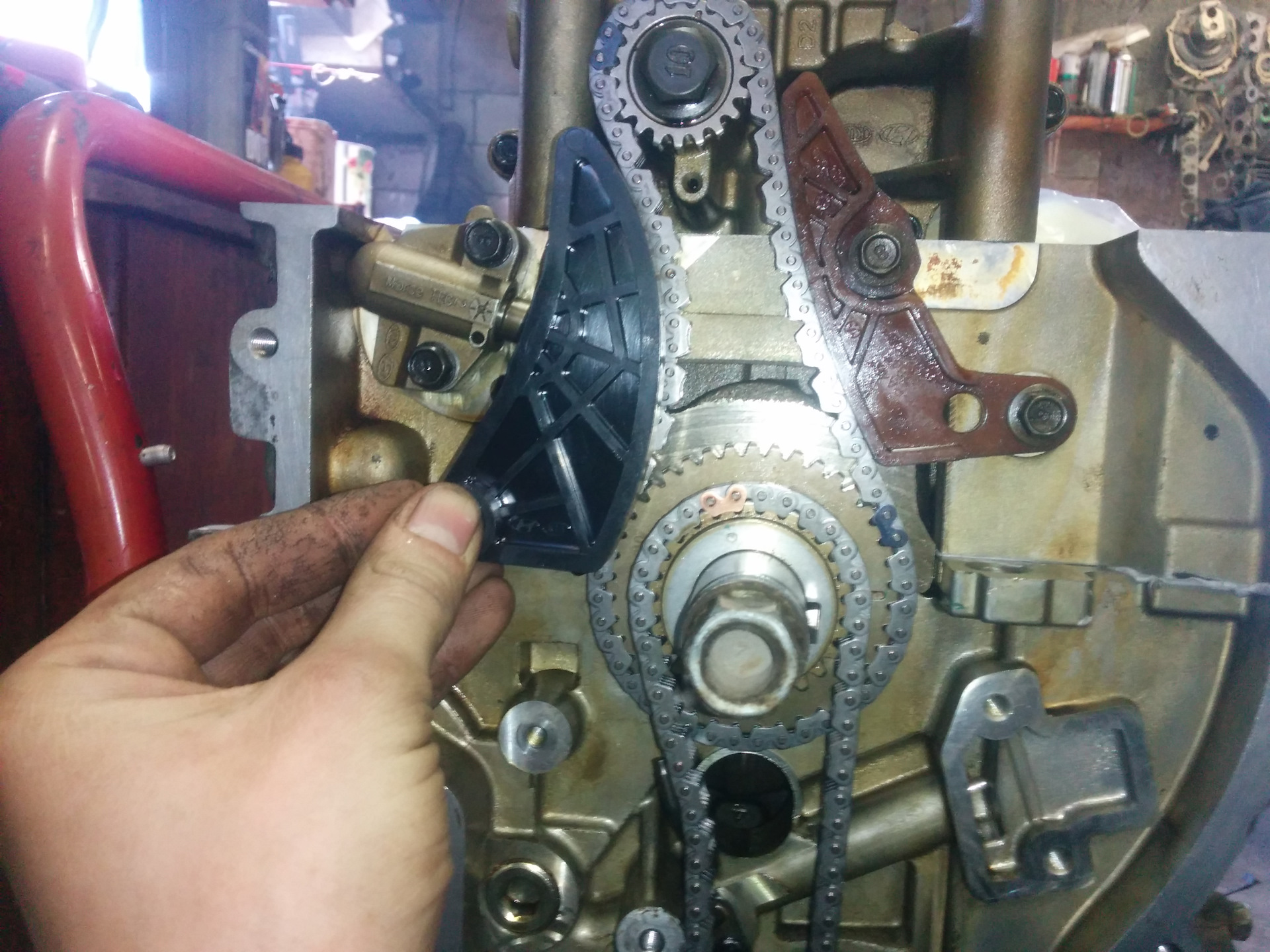

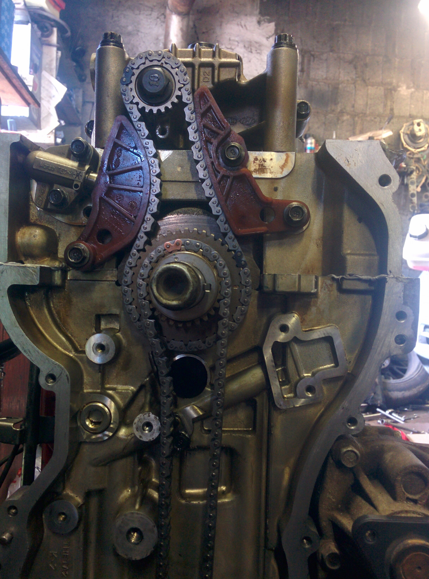

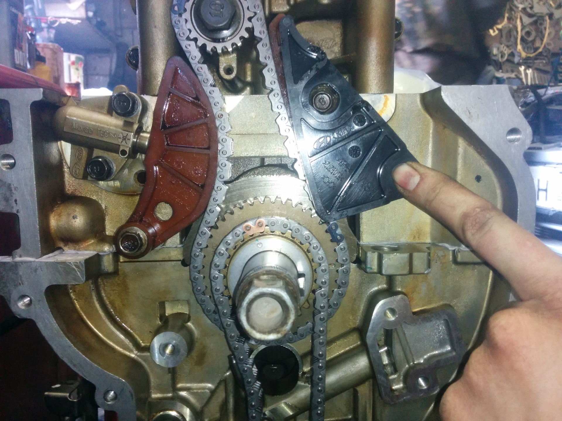

Дальше интересно у вас должно быть вот так, такие бошмаки такая цепи и шестерни

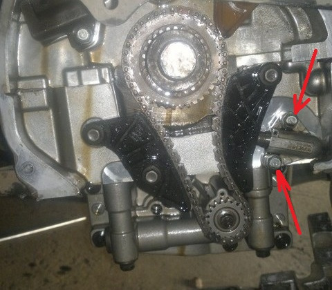

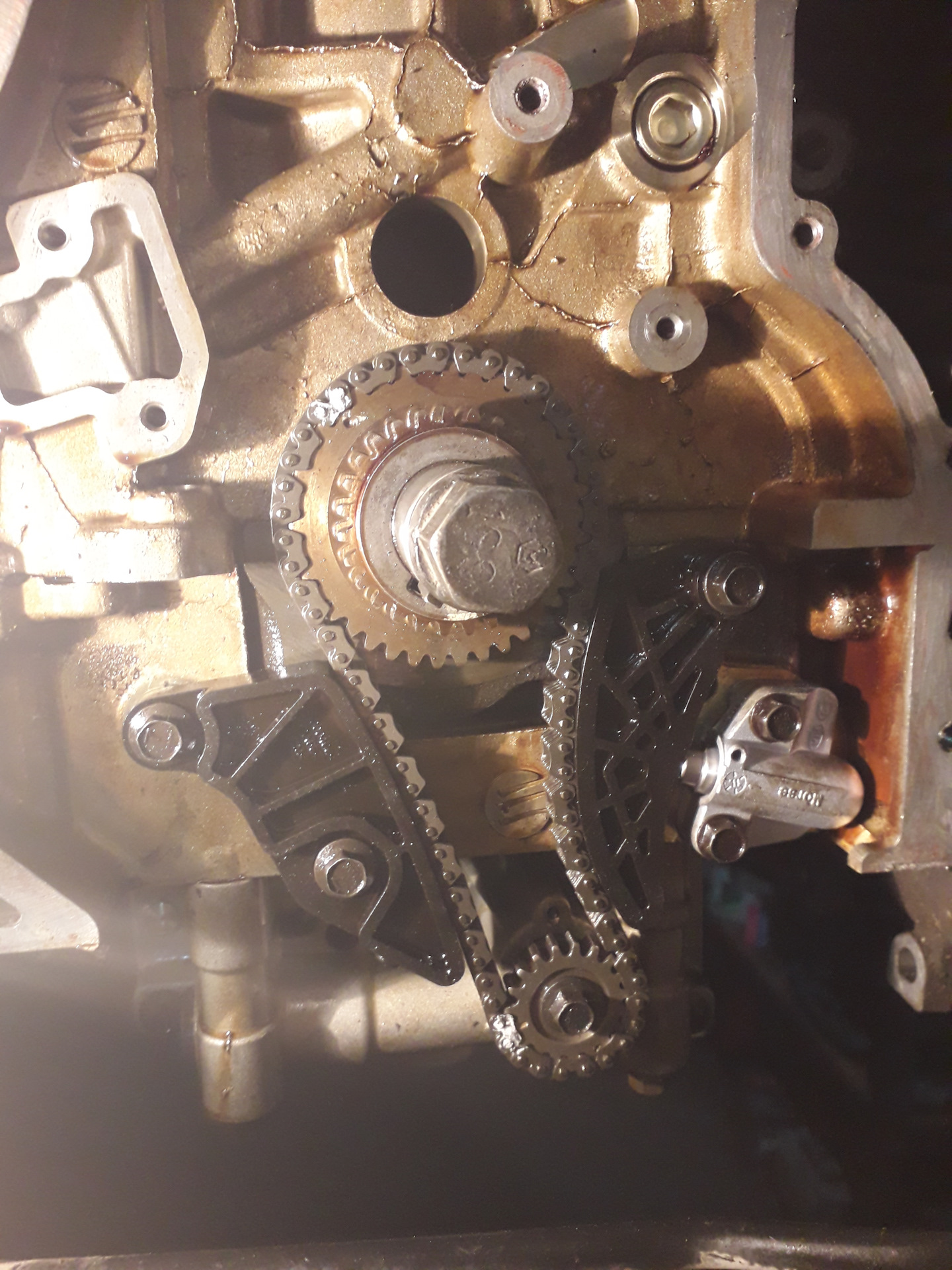

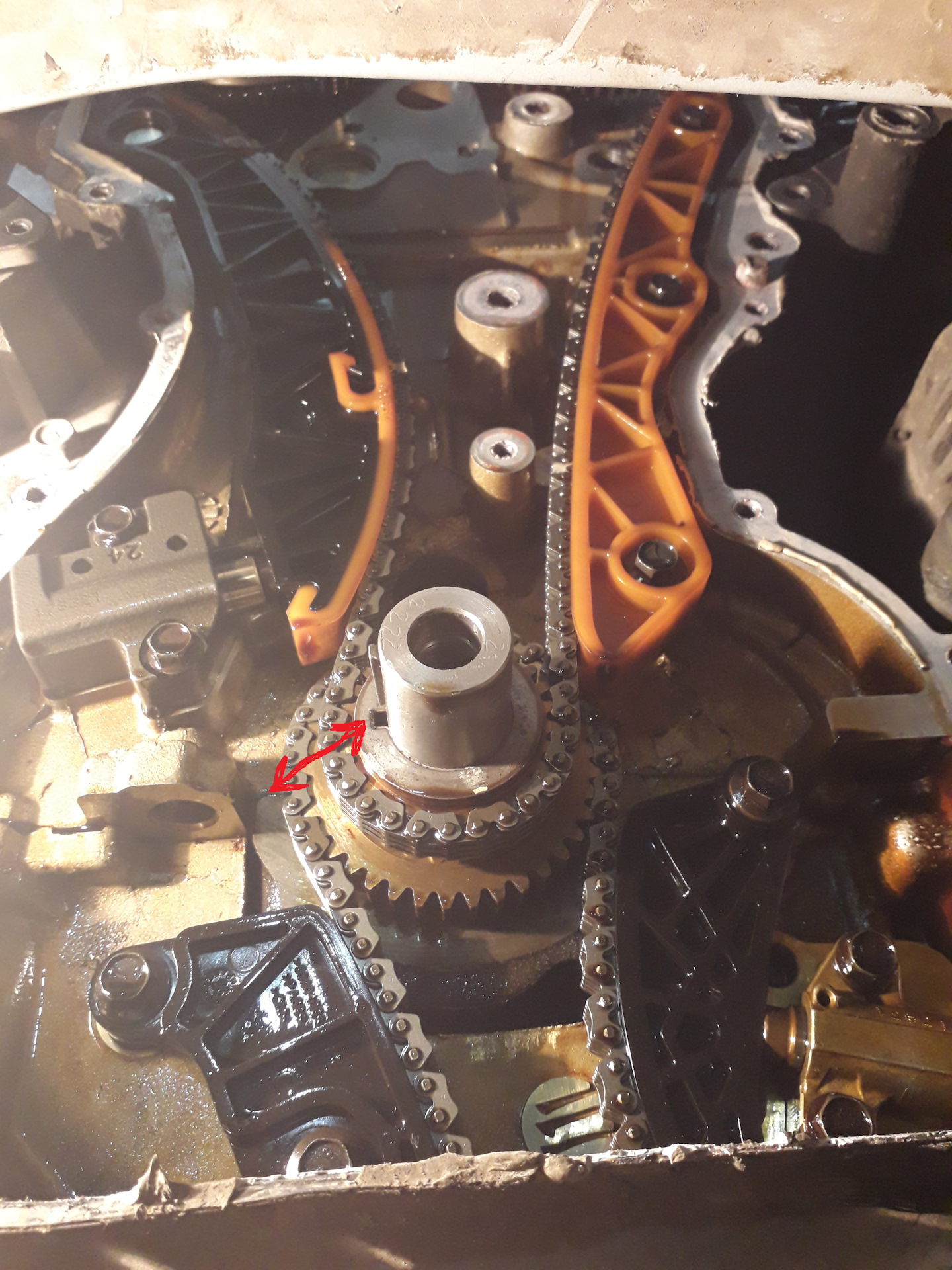

У меня вот так, башмаки другие, шестерня на коленчатом валу другая, шестерня на масленом насосе меньше, цепь короче на звено чем на первой картинке
заказывал все по VIN пришло все как на первой картинке .
но не стоит пугаться если у кого то так же, это все работает !
искал в интернете, такие метки и нашел на Jeep и Citroën

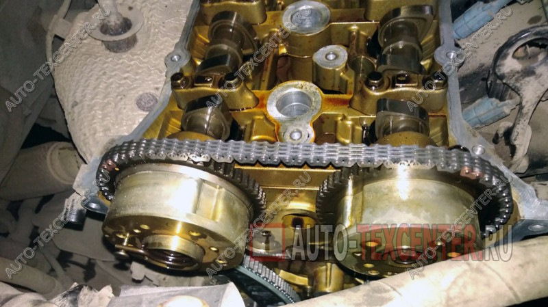

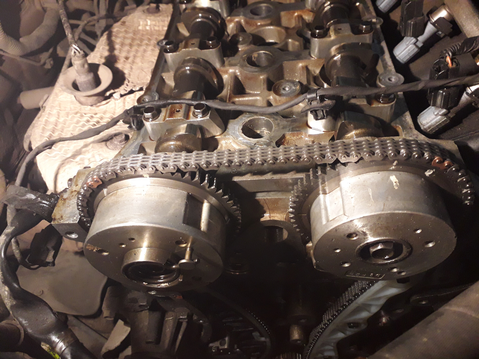

Потом смотрю на верхние метки вроде все хорошо но почему то пружина на шестерне выпускного распредвала смотрит вправо а у всех я смотрел влево, не знаю почему или плохо ли это но складывается такое впечатление что собрали из чего могли.
В общем если у вас такая же ситуация и вы забыли поставить метку маркером на коленчатом валу или он случайно прокрутился то вот эта метка (шпонка звездочки коленчатого вала совмещена с плоскостью блока цилиндров под крышку коренного подшипника) но а верхние метки остаются так же по шестерням как и должны быть .
И вот вы выставили цепь в метки сняли натяжник, сняли цепь, заменили башмаки, заменили все шестерни (верхние шестерни они с муфтами так что дорогое удовольствие) по этому лучше проверить их состояние если хорошее и они не стерты то можно оставить и так но на ваше усмотрение.С ГРМ лучше не шутить !поставили обратно новую цепь, новые башмаки, установили натяжник и выдернули стопор вот и все . С цепью на масляный насос все также у кого она совпадает как на картинке с метками ГРМ а у кого не совпадает то увы ставим старую.Но не надо думать что с ней что то случится она ходит в разы дольше чем цепь ГРМ, кто то ее вообще не когда не меняет.Но это уж дело ваше.Понятно что спиться спокойней когда стоит все новое. Ну и вот все поставили обратно все новое и сей час нужно убедиться что вы не где не ошиблись, берем вороток и крутим до того момента пока все метки не совпадут после чего убедившись что все хорошо собираем в обратном порядке. И не забудьте все плоскости и крышки тщательно промыть и обезжирить перед нанесением герметика .

Фазники стоят в метках, а вот по дпрв ошибка
Я выставлял все так и было все хорошо. Насос по корпусу а на ДВС все по меткам как и должно быть. В ББВ валы одинаковые их по другому не поставишь только по метке.
VNDRXW
Метки не совпадают где ? Распредвалы с коленом ? С насосом ?
Метки везде совпадают! Есть подозрение, что впускной рв стоит не правильно относительно фазника
Или там шпонка?
там с торца рв стопор/шпонка
Благодарю
А не в курсе как выставить валы относительно фазников?
"берем вороток и крутим до того момента пока все метки не совпадут"
Они больше не совпадут, шанс один на миллион, они установочные
Они совпадут после 18[19] оборотов коленвала.
башмаки понятно они под другую звездочку коленвала и под другой насос
VNDRXW
после как по меткам поставили все сколько раз прокрутили что бы они совпали ?
Не крутили, метки цепи все равно не совпадают со звездами, при том что метка кв стоит на 9 часов и метка насоса смотрит на метку на его корпусе
VNDRXW
и зачем башмаки такие заказали ? по VIN?
Вот почему такие башмаки пришли, не понятно, да и башмаки как те что стояли, я даже не видел в инете, ну короч оставили старые
с двс что то намужено или с VIN. У меня так же приходило не то. цепь, башмаки эти идут под другую модификацию, двигатель то же 2.4 только ббв другой и шестерня колена
У Вас звездочка коленвала двойная? или по отдельности 2шт идут?
VNDRXW
по этому выход один если покупать больше не чего не хочешь, выставляй метки грм а на насос по корпусу а на эти не смотри
Ну да мы так и сделали
