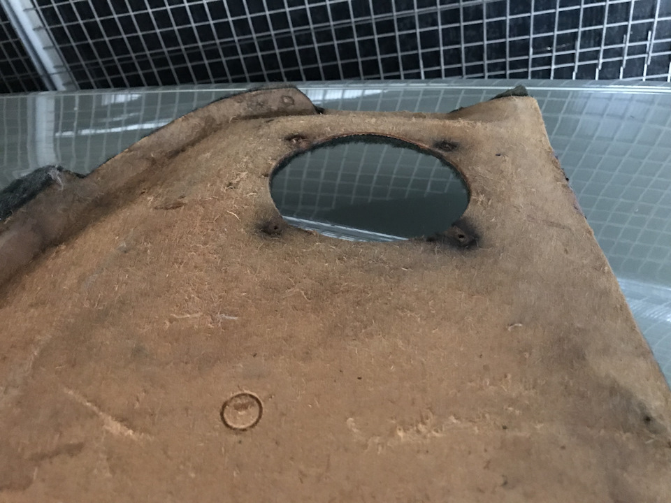

Начал работы с самого сложного — задних динамиков. Только оригинальный вид и никаких альтернатив:
Вот такая история мне досталась: вырезанный металл, жестко приклеенные подиумы, шумоизоляция (зачем она в мерседесе я не понимаю, благо она не по всей машине расклеена…).
Сначала нужно было демонтировать подиумы. Место не самое удобное, поскольку рядом стекло. В итоге аккуратно, не торопясь, без резких движений подиумы были выкорчеваны.
Если честно, изначально я не был уверен, что получится их снять.
Этот момент добавил уверенности в том, что все должно получиться.
Далее нужно было решить ещё одну задачу: закрыть зияющую дыру.
Напомню, что в стоке то место имеет углубление:
И это углубление примерно повторяет полка в зоне расположения динамика:
Простым решением было бы посадить динамик на полку сверху и все, но осталась бы дыра в панели и динамики сидели бы на гибкой полке — все это привело бы к потере звука. Да и было бы проблематичным поставить крышки, поскольку диаметр не совсем совпадает (под оригинальные крышки сложно из современных динамиков что-то подобрать).
Нужно отметить, что из-за прошлых толстых подиумов задняя полка сидела неправильно.
В итоге пришлось искать золотую середину. Нашёл очень плотный, жесткий и тонкий материал и изготовил из него «заплатки». С каждым действием я повторял: ну зачем было так портить автомобиль ради непонятного решения и плохого звука?..
Заплатки покрасил матовой краской со специальной присадкой в виде резиноподобного вещества, для уменьшения «звона» материала. Панельки были приклеены и дополнительно притянуты саморезами.
Сверху легка полка, которую я немного «размял» в районе динамиков, дополнительно в середине проложил такую же панель и в итоге все встало практически идеально.

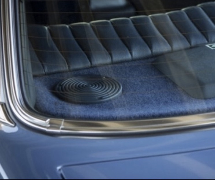

Шурупы разместил в таком же направлении, как на фото с синим салоном. Один шуруп смотрит на заднее стекло, два остальных на спинку. Мелочь, но даже она важна.
